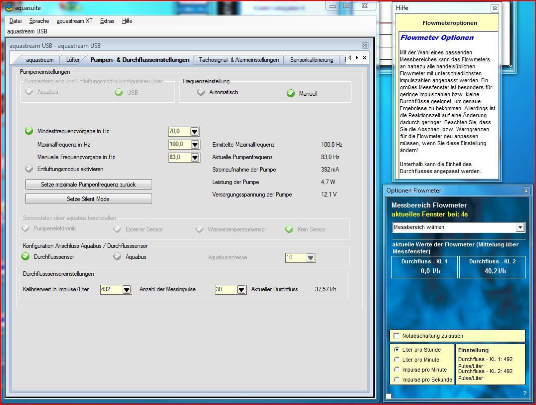

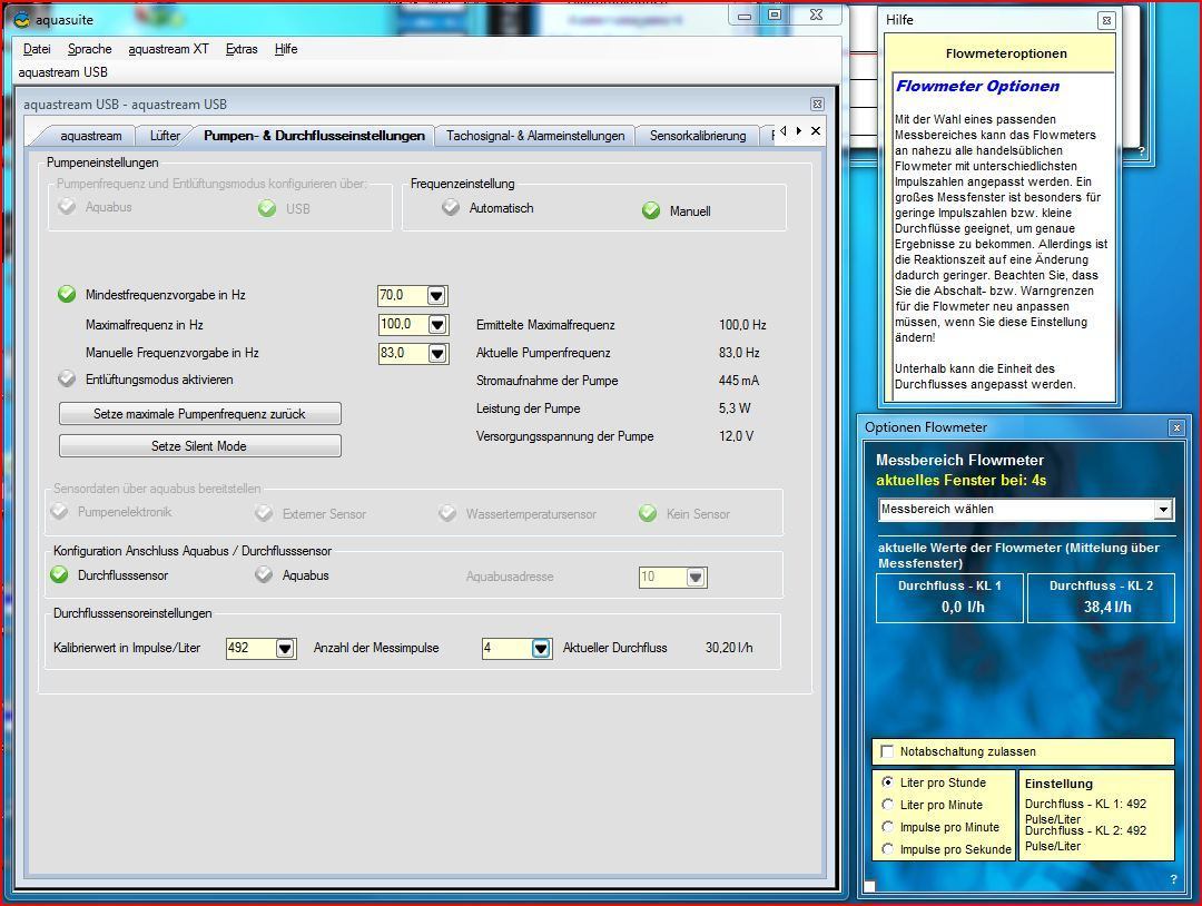

Die Frage: Welche Anzahl von Messimpulsen ist "richtig"? habe ich versucht folgendermaßen für mich zu klären:
Ich habe einfach den DFM per 2 x 3-adrigem y-Adaper-Kabel sowohl an die AS XT Ultra als auch an den Sensorhub eines T-Ban bigNG gehängt.
Hier die Ergebnisse:
Danke Guapa! Dann scheint ja tatsächlich eine hohe Meßimpulsrate genauere und idR höhere Ergebnisse zu liefern ...
