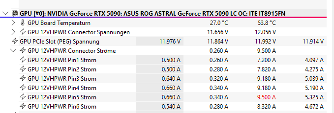

Bei 0,2 bis 0,3 W auf einer Kontaktfläche von nur wenigen Quadratmillimetern entstehen Temperaturanstiege von ca. 30 bis 50 °C über Umgebung, abhängig von der Kühlung und Materialpaarung. Diese Erwärmung wiederum erhöht den Widerstand des Kontakts, weil Metalle einen positiven Temperaturkoeffizienten besitzen (Kupfer etwa +0,4 %/K, vergoldete Federkontakte je nach Legierung 0,2–0,6 %/K). Dadurch wird der Kontakt noch heißer, sein Widerstand steigt weiter, und es kommt zu einem thermischen Aufschaukelungseffekt: der von mir mehrmals erwähnten positiven Rückkopplung. Das war wohl auch der Kern der Kritik.
Genau das ist der Punkt und da bin ich absolut bei Roman...
Wild wirds dann da...
Aber: Der Balancer wirkt hier als Stabilisator, indem er solche Effekte früh erkennt und gezielt dämpft: Er erhöht den Widerstand der anderen fünf Leitungen wieder minimal, so dass der Gesamtstrom auf dem schwachen Pin wieder sinkt, bevor dessen Temperatur weiter ansteigt.
Wenn der Balancer den Widerstand auf den anderen Leitungen erhöht, sinkt der Gesamtstrom auf dem schwachen Pin nicht, sondern wird erhöht!
Und dann laufe ich Gefahr, das oben beschriebene verhalten zu bekommen, weil ich auf einmal mehr über schlechten Kontakt sende, als drüber sollte...
Er verhindert also genau das, was in einem unbalancierten System passieren würde: dass der Pin sich thermisch aufheizt, der Widerstand steigt, die Stromaufnahme dadurch weiter sinkt und die restlichen Pins immer mehr übernehmen müssen, bis die „guten“ Kontakte überhitzen und der Stecker insgesamt versagt.
Der Balancer verhindert genau gar nichts, dass macht die Überwachung ob mehr Strom fließen sollte als zulässig...
