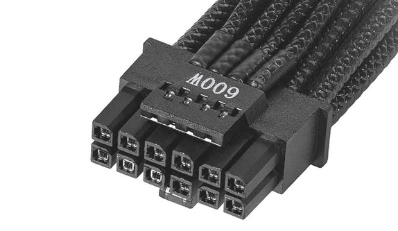

Der 12V-2x6 Anschluss ist Hauptbestandteil der Veränderungen des ATX 3.1 Standarts, er hat kürzere Sense-Pins, die erst Kontakt herstellen, wenn der Stecker vollständig eingesteckt ist.
Dies verhindert, dass die Grafikkarte mit unvollständigem Kontakt startet und Überhitzungsprobleme wie beim älteren 12VHPWR-Anschluss auftreten, außerdem beseitigt der native 12V-2x6-Anschluss die Notwendigkeit Adapter verwenden zu müssen.

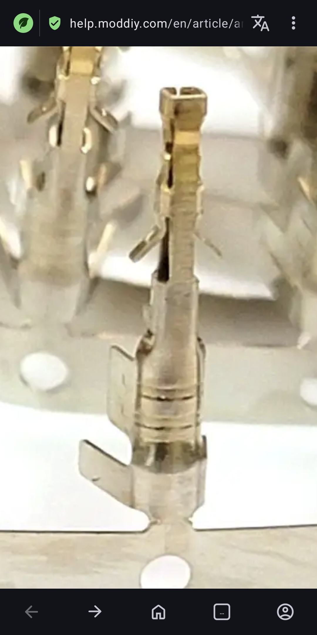

Gerade diese Adapterkabel haben oft das Problem, dass die Länge der Kontakte im Stecker nicht gleichmäßig lang sind und es so schon zu Problemen kommen kann JayzTwoCents hatte ja mal drüber berichtet:
Selbst auf aktuellen Prodduktfotos kann man dies sehr gut erkennen:

Grundsätzlich ist es ja gut das die Sense Pins jetzt mehr ans Sensen kommen.
Und es ist ein richtiger Schritt um schief oder schlecht sitzende Stecker zu verhindern.
Allerdings würde ich immernoch davon ausgehen das dieser Stecker grundsätzlich nur unter Laborbedingungen getestet wurde und nie im Leben für Towerbetrieb, Staub und "anlaufen" geprüft wurde.
