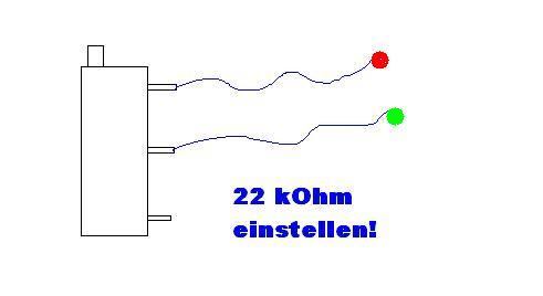

hi,
ich werde aus dem bild über den VDimm Mod nicht so richtig schlau, könnte mir evtl. jemand beistehen? (nur für den fall das die Ballistix gerne mehr VDimm hätten)
ich hab die Punkte einfach mal Markiert und würde echt bitte mir zu sagen wo nun genau was hin muss ...
Danke im vorraus, MfG Kabauter

kabauterman schrieb:
hi,
Du mußt ein regelbares 20kOhm Poti (am besten Spindelpoti) an rot und grün löten...;)
An gelb kannst Du den VDimm dann messen.

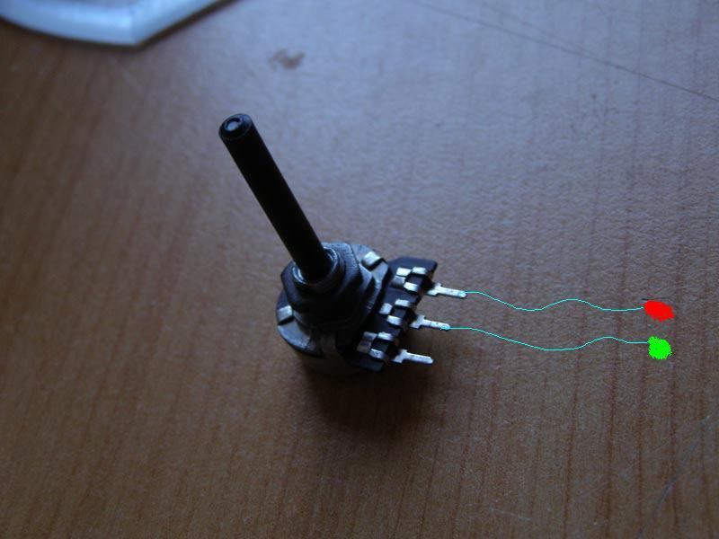

ein Poti an 2 dinger löten?
also ich hab ein 22K hier liegen, Spielndtrimmer, soll ich dann sizusagen die zuleitung durchschleifen, und an rot und grün löten?
Beim Poti mußt Du den mittleren und oberen (oder unteren) Anschluß an rot und grün anlöten, wie ist egal.
Das Poti sollte nur auch 22 KOhm stehen (mit Multimeter messen), sonst bekommst Du gleich vollen Saft.
BTW: kannst Du mit einem Lötkolben umgehen? Was für einen hast Du?
ich hab schon ein ASUS A8N VMod gemacht und einen auf ner 78 GT ...
das wird schon passen, also mein Poti ist rund, hat aber auch 3 anschlüsse
Wenn du das so anschließt, müsste das Poti gegen den Uhrzeigersinn gedreht auf Anschlag 22 kOhm haben.

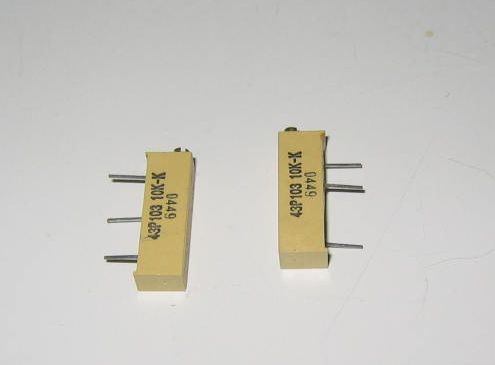

Das ist kein Spindelpoti, die sehen anders aus (siehe Bild)...;)
Besorg dir solche, die lassen sich wesentlich feiner einstellen!

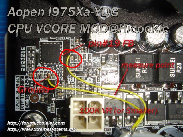

An die beiden umkreisten Stellen das 100 kOhm Spindelpoti anlöten, aber vorher auf 100 kOhm stellen
