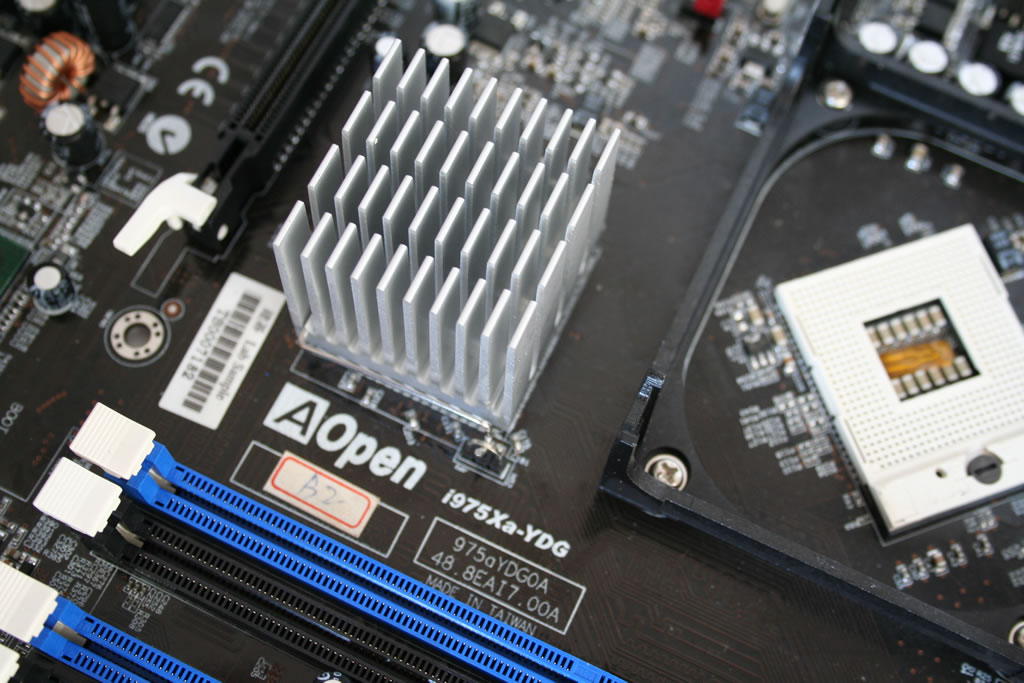

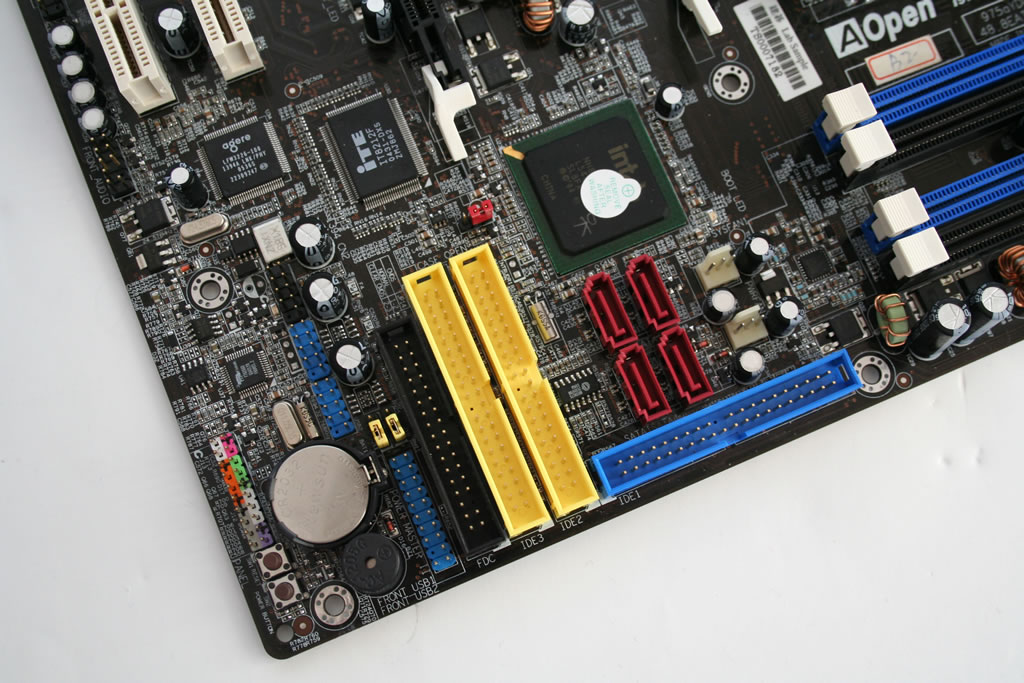

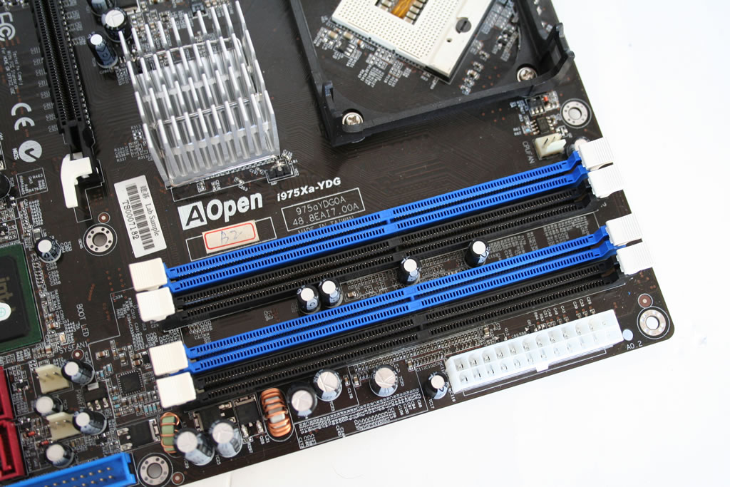

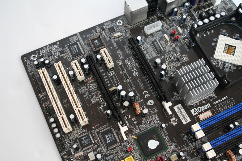

Impressionen

TIP sobald sich eine karte im unteren pcie 16x slot befindet splittet die northbridge die 16 lanes für die peg slots auf
---- karte im unteren slot: nein -> 1 x 16x
---- karte im unteren slot: ja -> 2 x 8x
TIP peg slot compatibility mode deaktivieren: advanced chipset features > peg force x1 > disabled
---- wenn diese option aktiviert ist werden die peg slots mit jeweils nur einer lane (1x) angesteuert

ja... weil das AOpen die Spar-SB verwendet... die ohne Sata Raid, aber mit 4 normalen Sata Anschlüssen... dafür hats ein IDE Raid... -.-
das ECS hat dann die ICH7R, wo auch Sataraid mit drauf wäre :/

Der Raid Scan nervt wirklich.... Kann man diesbzgl. auf ein Bios Update hoffen ?
Spuggi schrieb:
Was is denn der Raid Scan?
Das heist der IDE Raid COntroller auf dem Board lässt sich nicht deaktivieren bzw sucht bei jedem Bootvorgang die Kanäle auf Laufwerke und den (nicht vorhandenen) Raid Einstellungen ab

Board ist schwarz
kann mir einer sagen wie warm die NB wird und ist der NB lüfter laut?
Wasserkühlung
bekommt man eigentlich einen Wasserkühler auf die CPU?Ich besitze einen Alphacool Nexxxos XP.
mfg
Den bekommst du mit der Sockel 478 Halterung drauf :)
Hab nen extrenen Sensor dran , maximal 40C .
Und der kleine NB Lüfter ist superleise .
