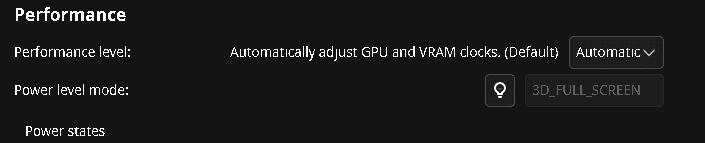

Jetzt grade ist das Problem weg. Hab in LACT mal das Power Profile auf 3D_FULL_SCREEN gestellt.
Das soll man ja sowieso machen bei den AMD Karten.
Soll man? Ich weiß gar nicht auf was es bei mir steht, alles auf Default gelassen.
Mal nachschauen...
[edit]
Steht bei mir auf Automatic, ist das schlecht?
Was bringt es einem das manuell einzustellen?
[/edit]
Wenn ich das auf Automatik stelle, dann hab ich das Ton-Problem. Auf Manuell mit 3D_FULL_SCREEN hab ich das nicht.

Das Thema gab es doch schon im Radeon @ Linux thread. Die Karten laufen dann nicht mit voller Leistung. Es sollte wohl Mal per Kernel Update gefixt werden aber ich weiß nicht wie da der Stand ist. Und ob davon auch die neuen Karten betroffen sind.
Laufen die Karten bei automatic nicht voll oder bei manual?
Ich kenne besagten Thread und habe grade mal versucht da etwas diesbezüglich via google zu finden, aber wäre sehr dankbar für einen Link. Finde da nichts / meine Suche nacht "LACT" fördert nur einen Treffer zu Tage...
alle Beiträge danach drehen sich darum. Und bei Automatik laufen die nicht richtig. Aber ob das immer noch so ist weiß ich nicht.
