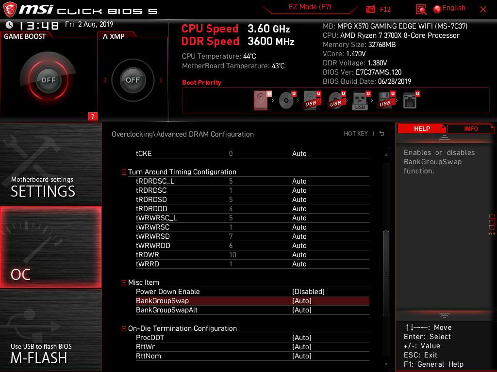

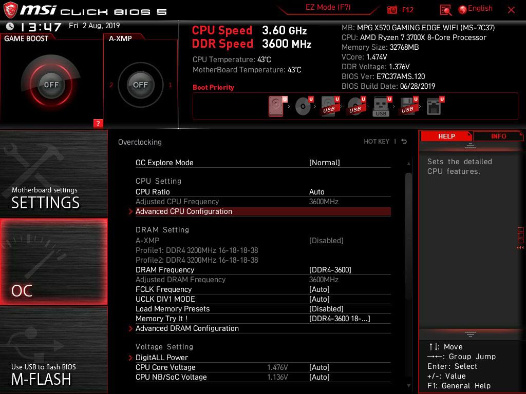

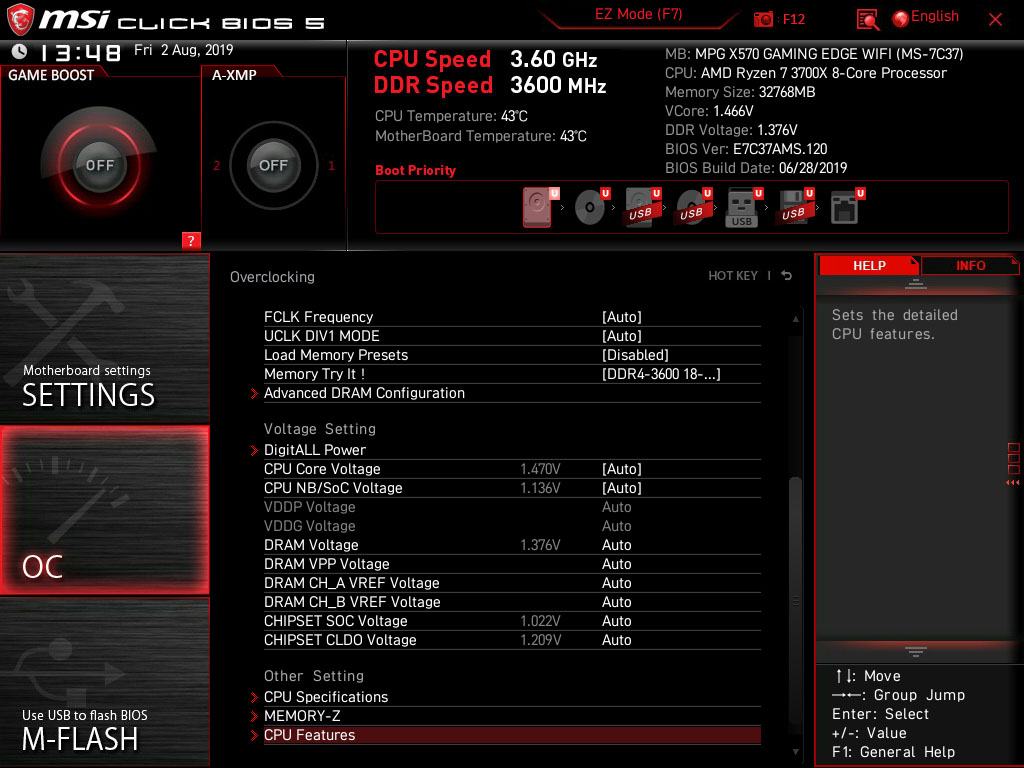

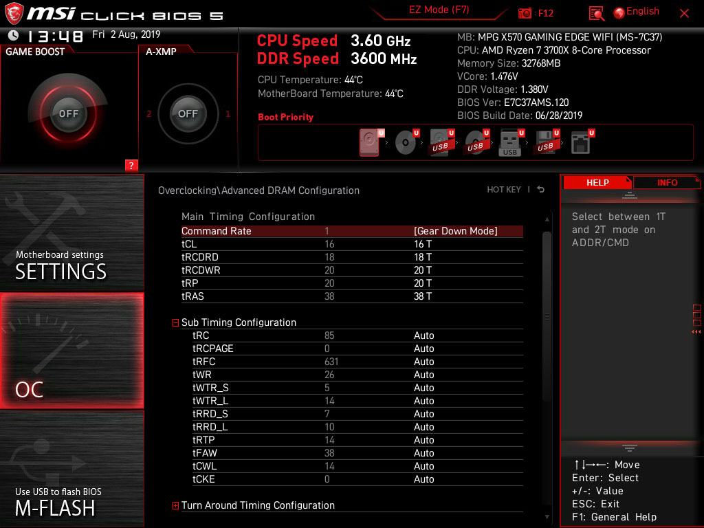

Hier nochmal die aktuellen Bioseinstellungen. Ich habe mit Aida64 getestet
Ist 3600 stabil oder hast du das nur gebootet und dann nur denn Benchmark gemacht?
Habe Aida64 eine Zeit lang laufen lassen und ein Spiel gestartet. Für mehr hatte ich bisher keine Zeit - also kann ich nicht sagen ob er stabil ist. Das würde alles auf jeden Fall erklären
Deine Subtimings kann man aber schon noch optimieren, dann haste auch nochmal mehr Leistung.
