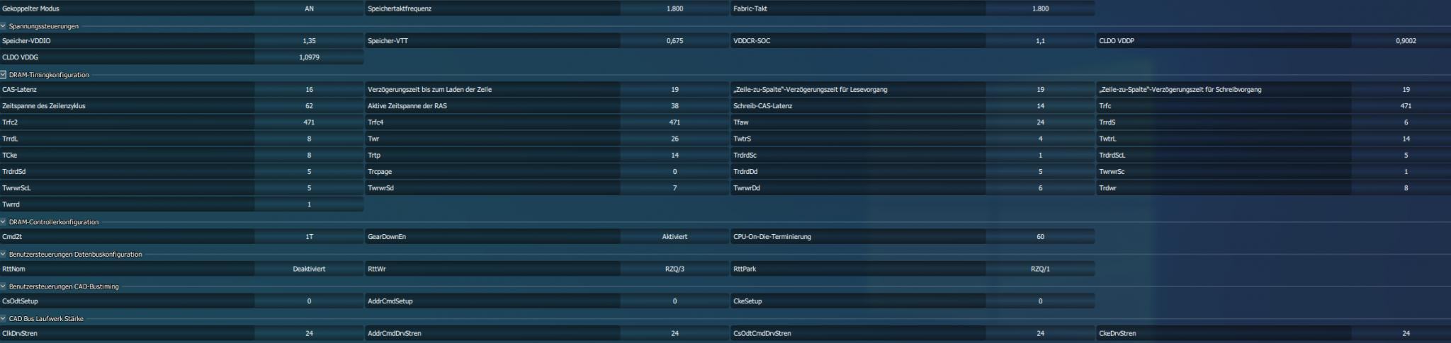

Bisher kam ich mit folgenden Einstellungen (Subtimings auf Auto) auf:
Speicher mit XMP CL16-18-18-38 @ 3200 Mhz bei 1,35V, Cinebench R20: 4770 Pkt.
Speicher mit CL16-18-20-38 @ 3600 Mhz bei 1,35V, Cinebench R20: 4730 Pkt.
jetzt habe ich noch eine Einstellung mit angepassen Subtimings:
CL16-19-19-38 @ 3600 Mhz bei 1,35V, Cinebench R20: 4757 Pkt.
Irgendwie war Stock alles auf Auto am besten in Cinebench R20 ??? Dazu noch der Boxed CPU Kühler der demnächst abgelöst wird. Ein anderer User hatte beim 3700x komischerweise 49xx Punkte?
Ich hab den 3700x auf einem MSI MPG Gaming Edge x570, alles auf auto.
Was habt ihr so für Werte?
Versuch mal 3333mhz @ CL16-18-18-36 bei 1,35v was dabei an Punkten rauskommen
Cinebench ist auch ein schlechter Indikator für Speicher.
Spiele profitieren z.B. stark. Vor allem im Min. FPS Bereich.

Ja aber ist doch seltsam das er mit 3200MHz mehr Punkte hat als mit 3333MHz das kann normal nicht sein
Doch kann es.
Takt ist beim Ram OC nicht alles, besonders wenn man dabei nur die primären Timings anpasst und den Rest links liegen lässt. *Kurzfassung*

schau doch mal Timings sind gleich wie bei 3200MHz auser 38 ist jetzt 36

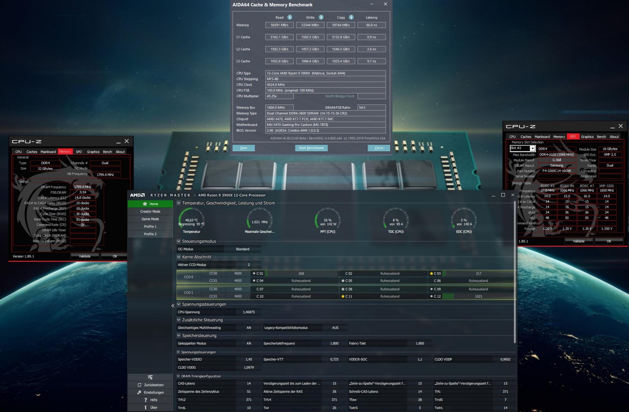

Auch die sekundären und tertiären Timings sowie IOL etc.? Aber lassen wir das mal bis ich selber ein AMD System hier habe, dann gibt es dazu genaueres. Apropos, Cinebench ist wie hier schon erwähnt wurde wirklich nicht dazu geeignet die Ram Performance an sich zu überprüfen. Dazu wäre ja schon SuperPi etwas geeigneter. ;) Besser wäre AIDA Extrem/Cache und Memory Benchmark um zu sehen wobei es hakt.
Beispiel 24/7 8700K derzeitiges System:
Gruß
Heinrich
