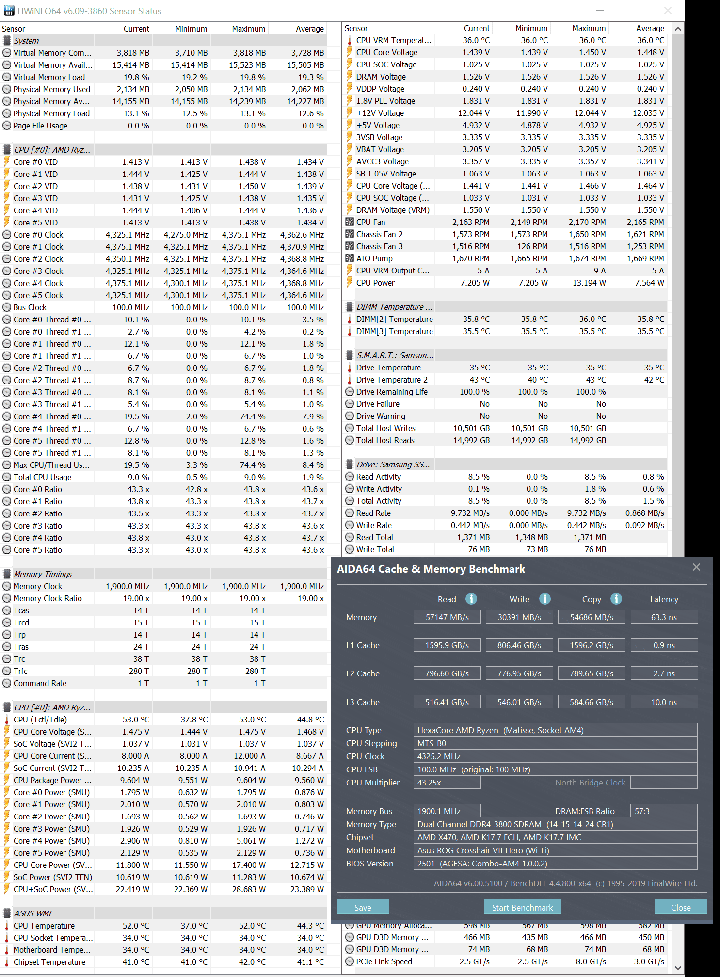

Hier mal mein max UV RAM Setting bei 1.3V. Sieht auf den ersten Blick doch erstmal ok aus oder nicht (von der Latenz her)?
Viele starren nur auf die Latenz komischerweise^^

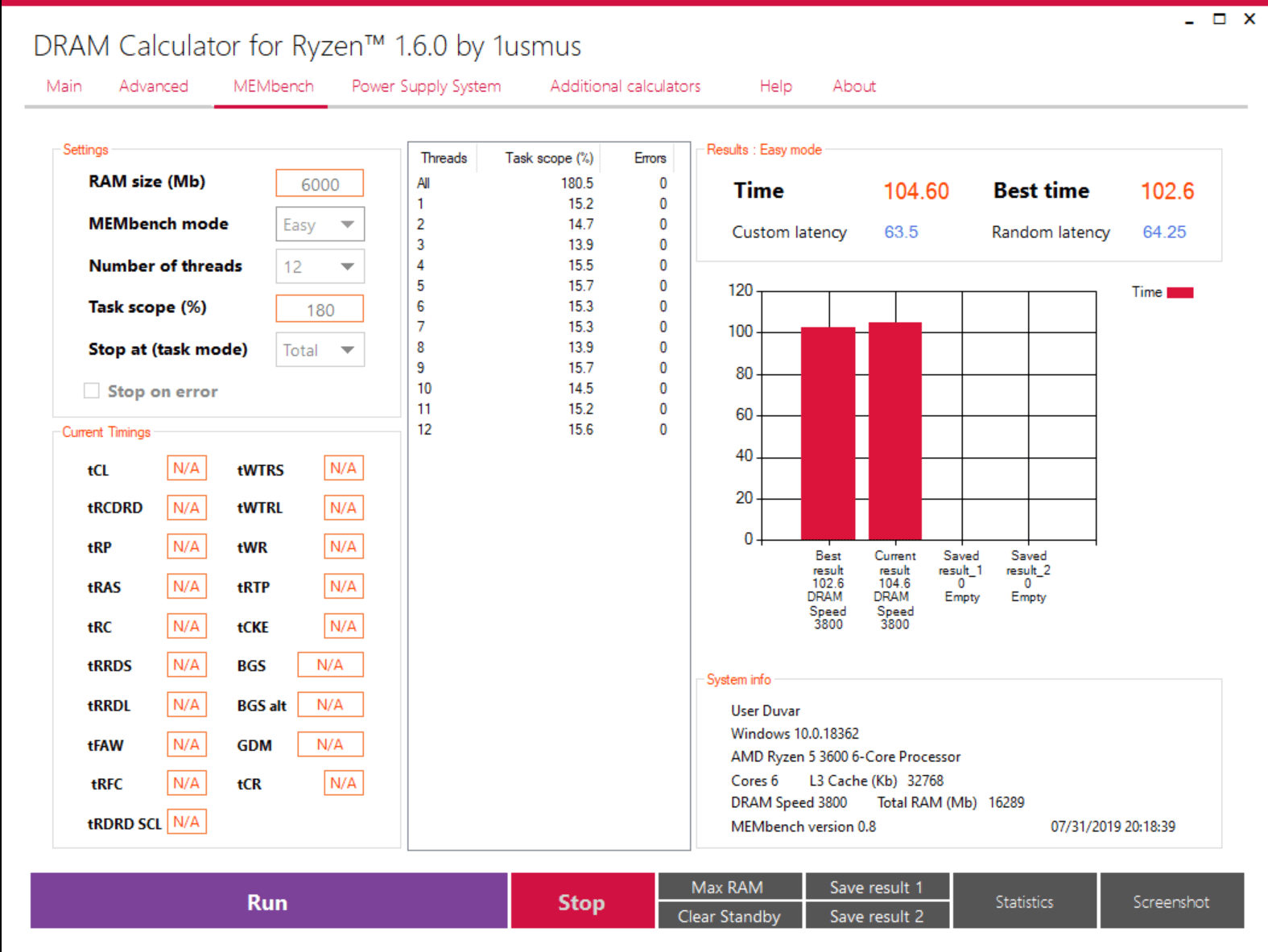

ABER beim Bench vom DRAM Calculator= desaströse 135 SEKUNDEN!^^
(Nicht wundern wegen der verschiedenen Taktraten, dein Aida Test habe ich im Nachhinein mit höheren Taktraten gemacht und dem Screenshot hinzugefügt.)

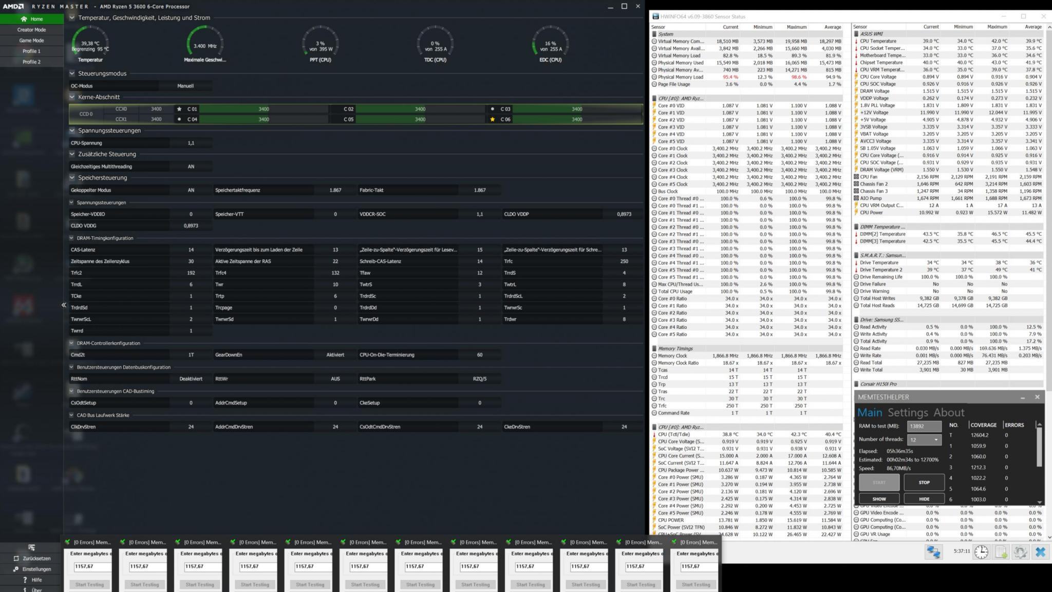

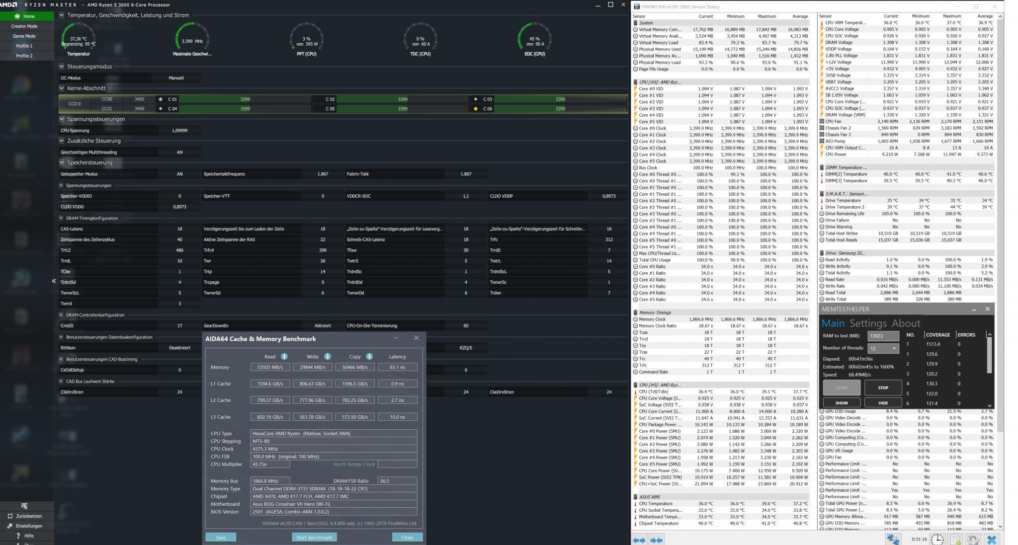

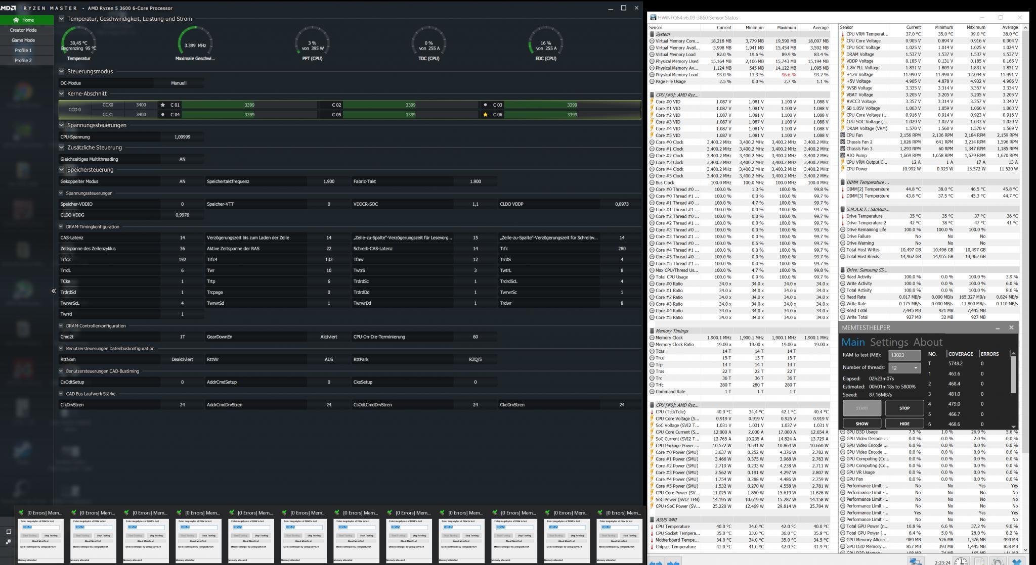

Hier noch paar Bilder aus der Sammlung:

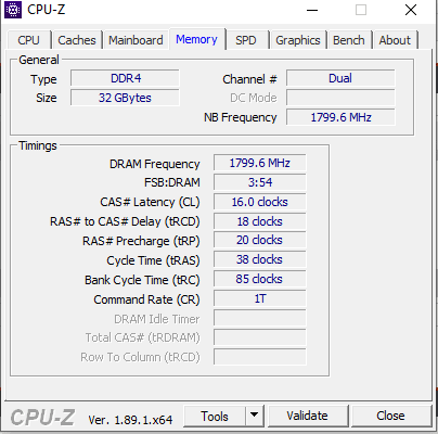

Wie kann das sein dass der Wert gesunken ist? Ich habe einfach nur ein bisschen das "Try It Memory Tool" im Bios probiert.

CB quittiert instabilen Ram mit geringeren Werten. Es kann aber auch sein wenn die Subtimings auf auto waren, das sich die Subtimings verschlechtert haben.
