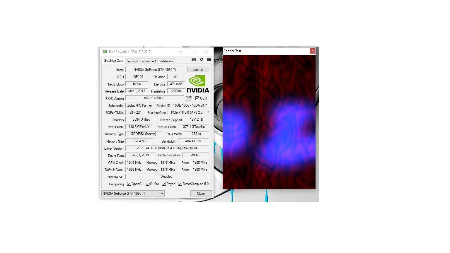

Wer findet den Fehler?
Hab nach dem upgrade auf den 3900X mal GPUz aufgemacht.
Bitte AMD neues AGESA und MSI fix den shit.Anhang anzeigen 471461

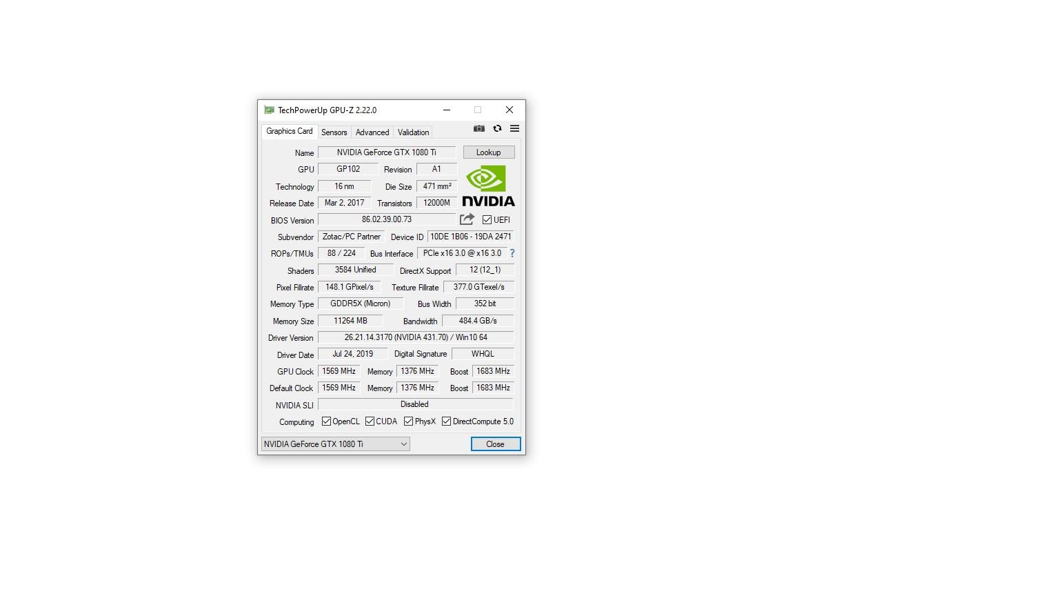

Ich zitiere mich mal selber. Das Problem mit meiner 1080TI das sie nur X8 lief wurde heut mit den neuen AMD Chipsatztreiber behoben. Es war nicht X470 Boardabhängig, X470 so wie X570. Sollte Jemand den selben Fehler haben, Chipsatztreiber druff und gut ist.fertig.jpg
Jep. Spontan hätte ich auch gesagt, keine Verbesserung, eher Verschlechterung :d
