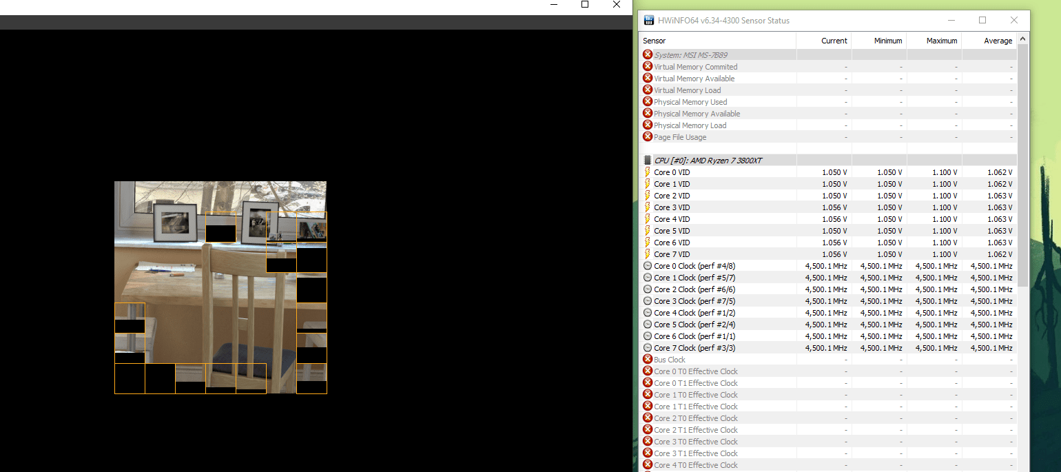

Habe im BIOS mal den "AMD Overclocking" Modus ausprobiert, aber es gleich wieder zurück gestellt. Obwohl alles wie vorher eingestellt ist zeigt er jetzt bei 4,5 GHz allcore 1,056V VID an. Ich checks nicht... vorher hab ich VID 1,288V gebraucht.
ignorier VID. Was zählt ist die anliegende Vcore. Die wird in HWinfo weiter unten in der SVI2 Sektion angezeigt.
Ah okay, danke. Also während CB20 seh ich 1,281V vcore. Hab grad nochmal länger gezockt und danach CB20 gestartet. Bei ca. 78° schmiert der Rechner ab... oder keine Ahnung was genau der Grund ist.

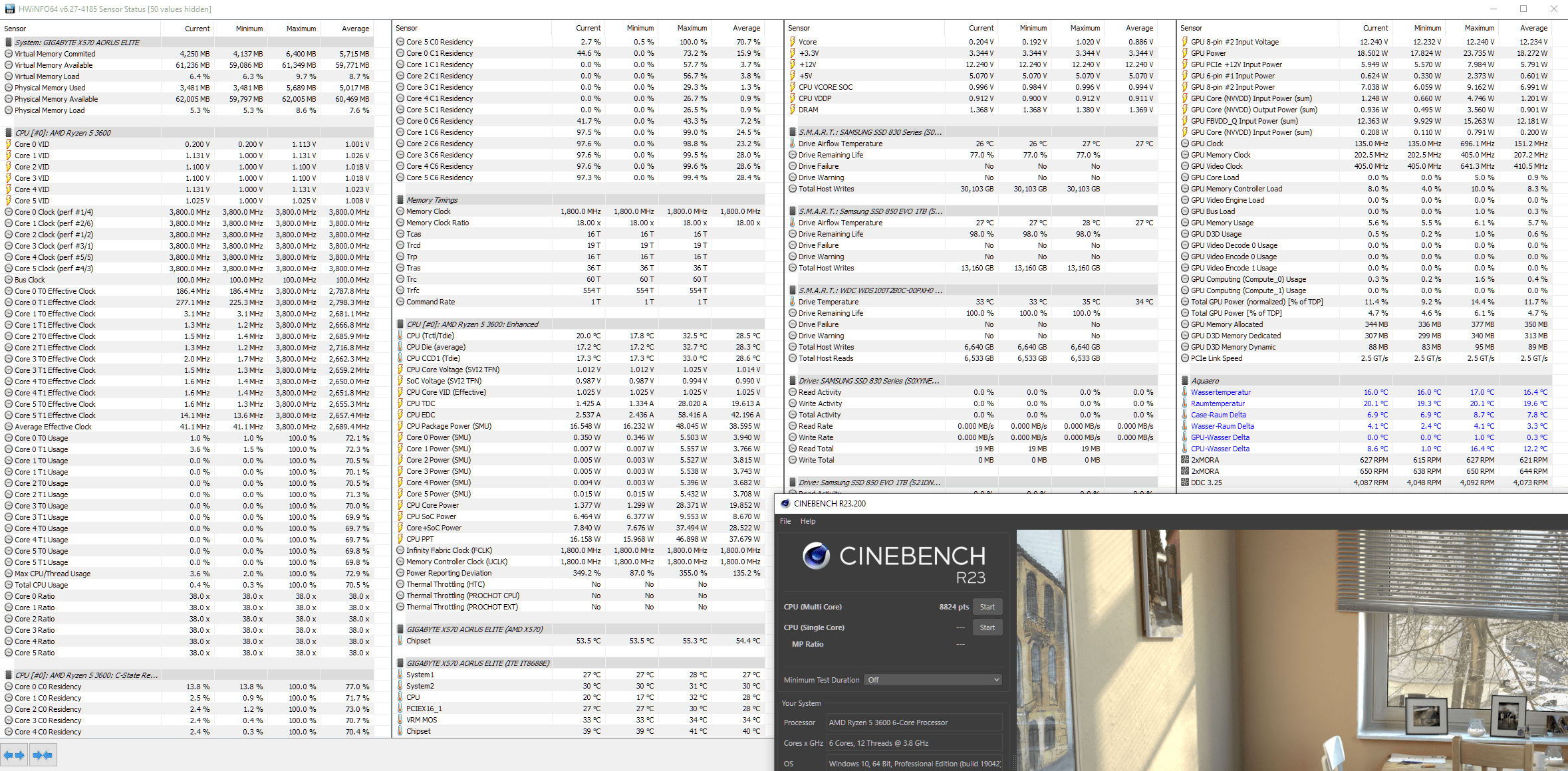

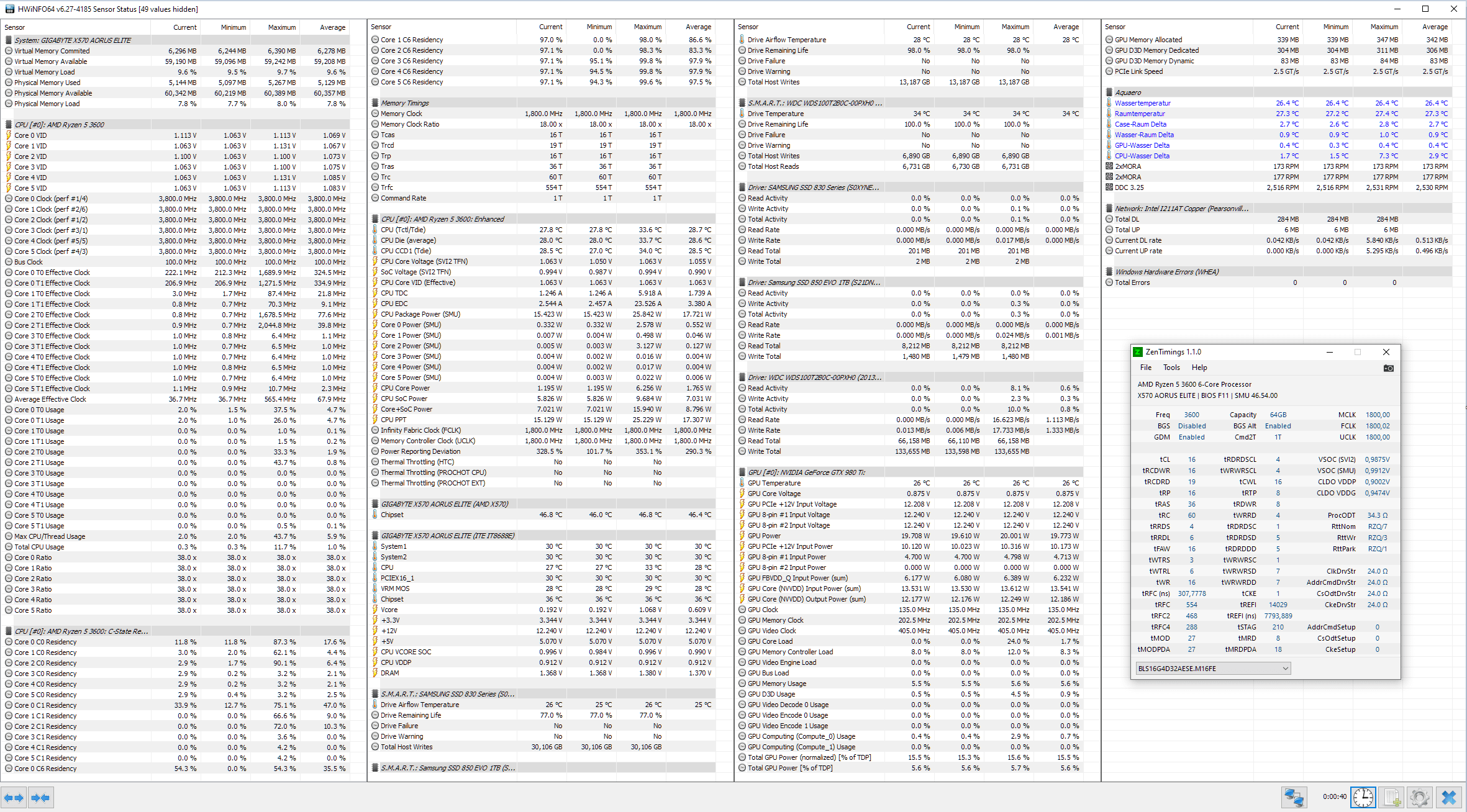

Mein aktuelles Effizienz-Daily:
Brauche also pro Kern etwa 10% mehr als du :)
Aber deine Temps sind schon geil :d Im CB niedriger als 90% der Idle Temp aller Zen2/3 User :d (Oder hast du nur 5°C in der Wohnung? :P)

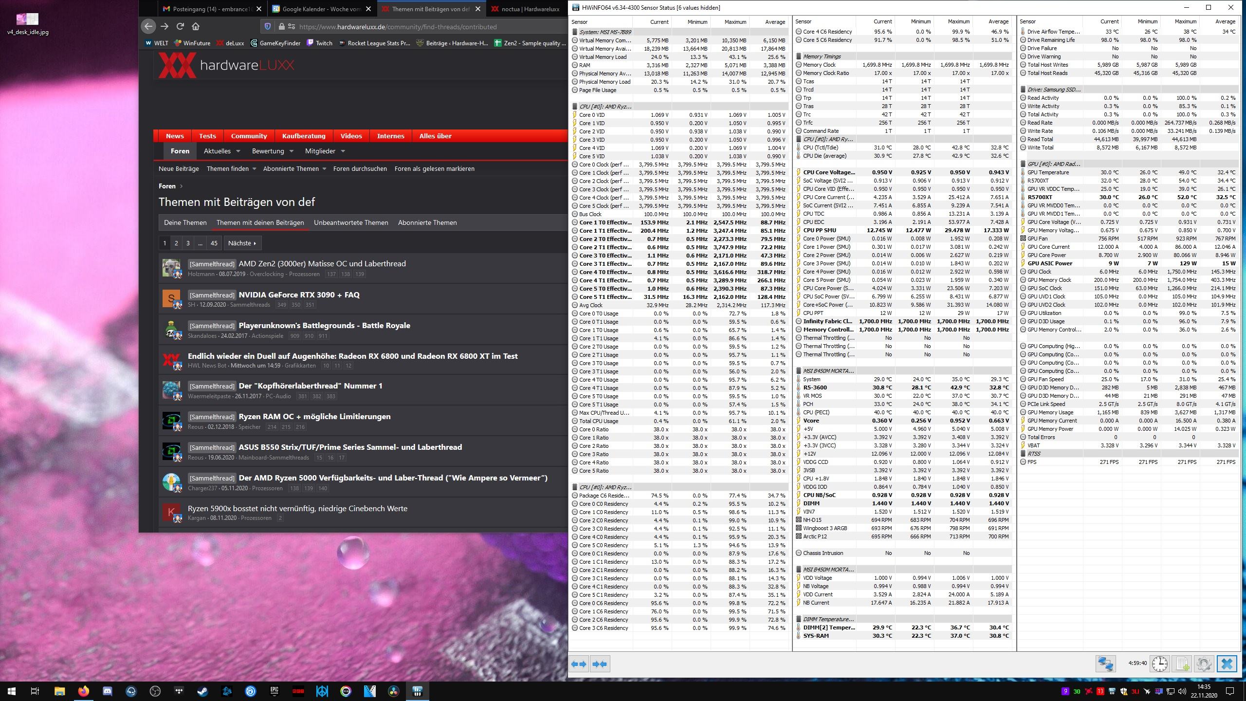

Welchen Energiesparplan nutzt du? Ich hab immer noch sz Ryzen Balanced V4 am laufen. Aber der ist mir fast schon zu agressiv auf dem Desktop. Mit dem Energiesparmodus geht der bei mir aber nicht richtig in die C-States...
Radiator steht vor der Balkon-Tür :d

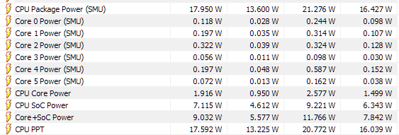

Nutze den Energiesparmodus. Sind im Schnitt so 20W Package, wenn alles im Hintergrund läuft + Chrome aktiv surfen, Videos schauen.
Mit dem Energiesparmodus komm ich nur auf 20 Watt runter. Mit V4 auf 11
Muss ich mal gegentesten.
Das macht doch Spaß so :-)

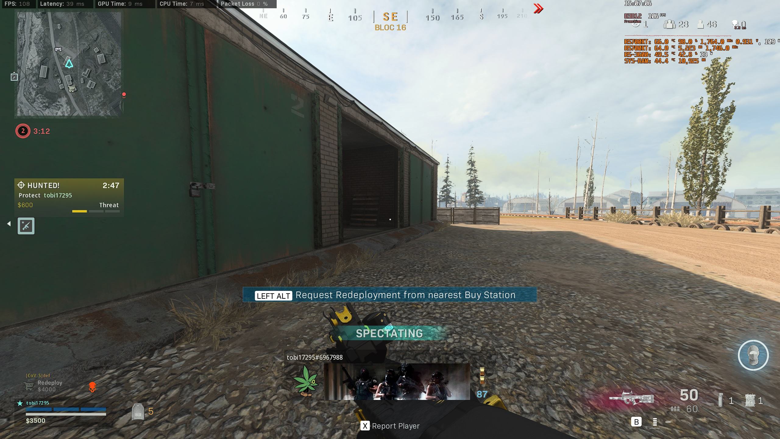

Steckdose 160Watt beim Warzone spielen in 1440p
Nice, die Hälfte von meiner GPU alleine :d
Auf 180W bekomm ich die zumindest noch runter ohne groben Leistungsverlust (~1300 MHz statt 1500 MHz).
Joa, V4 bringt wohl auch bei mir noch ~2W. Allerdings nur im absoluten Idle. Beim Browsen ist der ESM etwas effizienter und bei meinem manuellen OC auch nicht langsamer.
Hm ich bin grad irritiert... auf einmal gehts bei mir mit ESM auch runter auf 12 Watt im idle und auch beim Browsen etc. Vorher war der da wie ne Wand auf 20 Watt PPT nach unten festgenagelt.

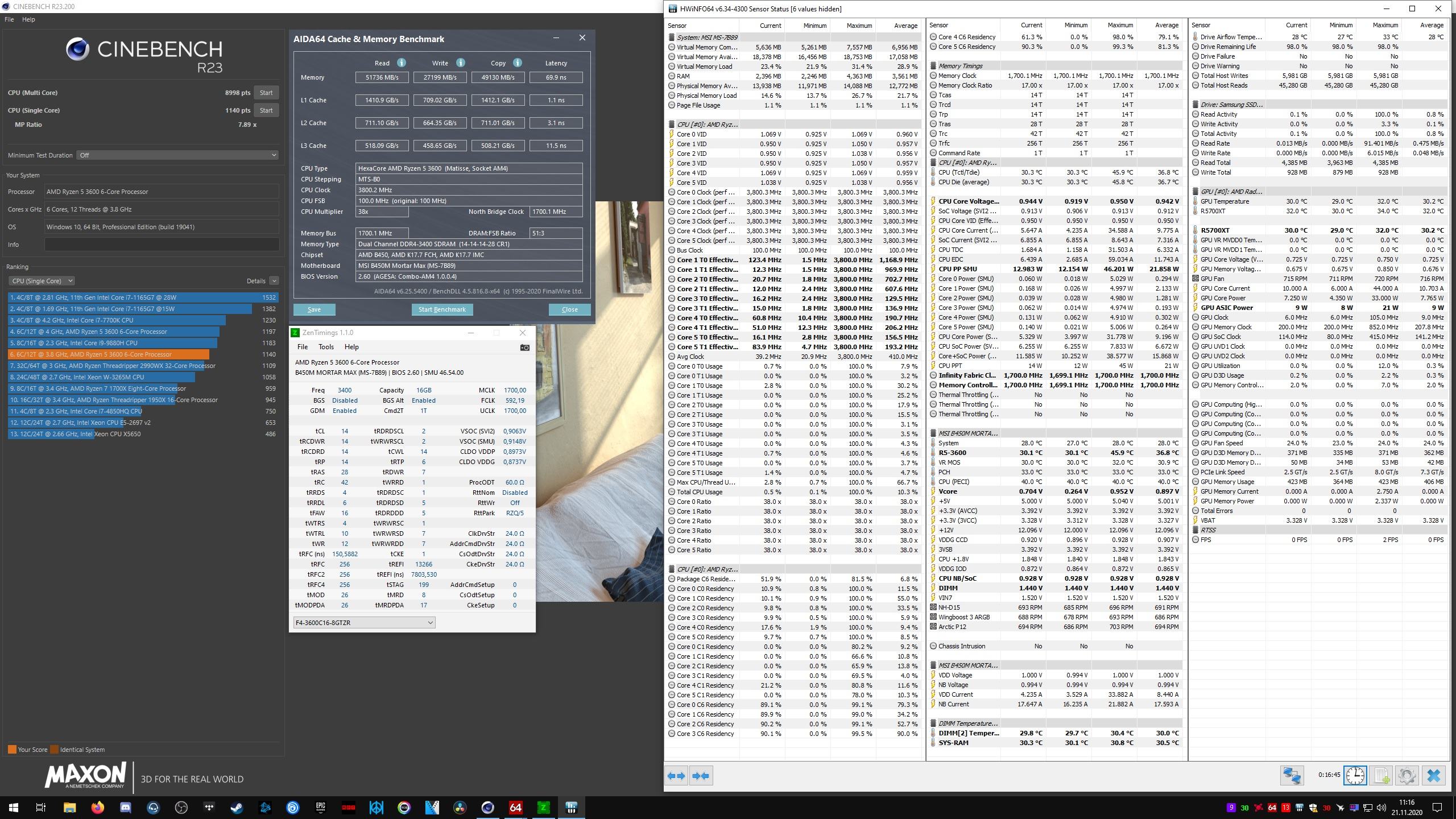

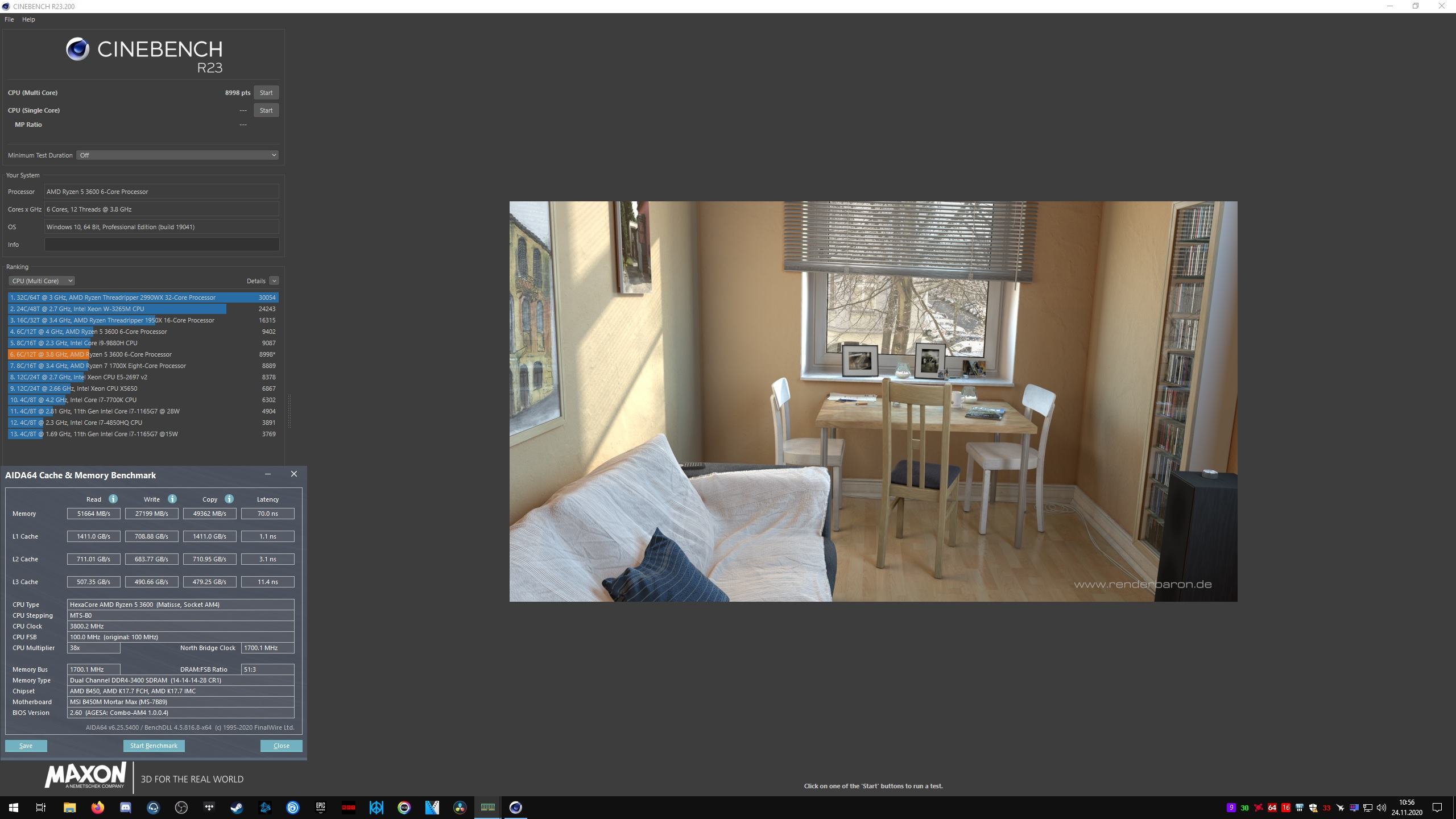

Wollt mal spaßeshalber schauen was BCLK OC so bringt. Falls es wen interessiert :P
