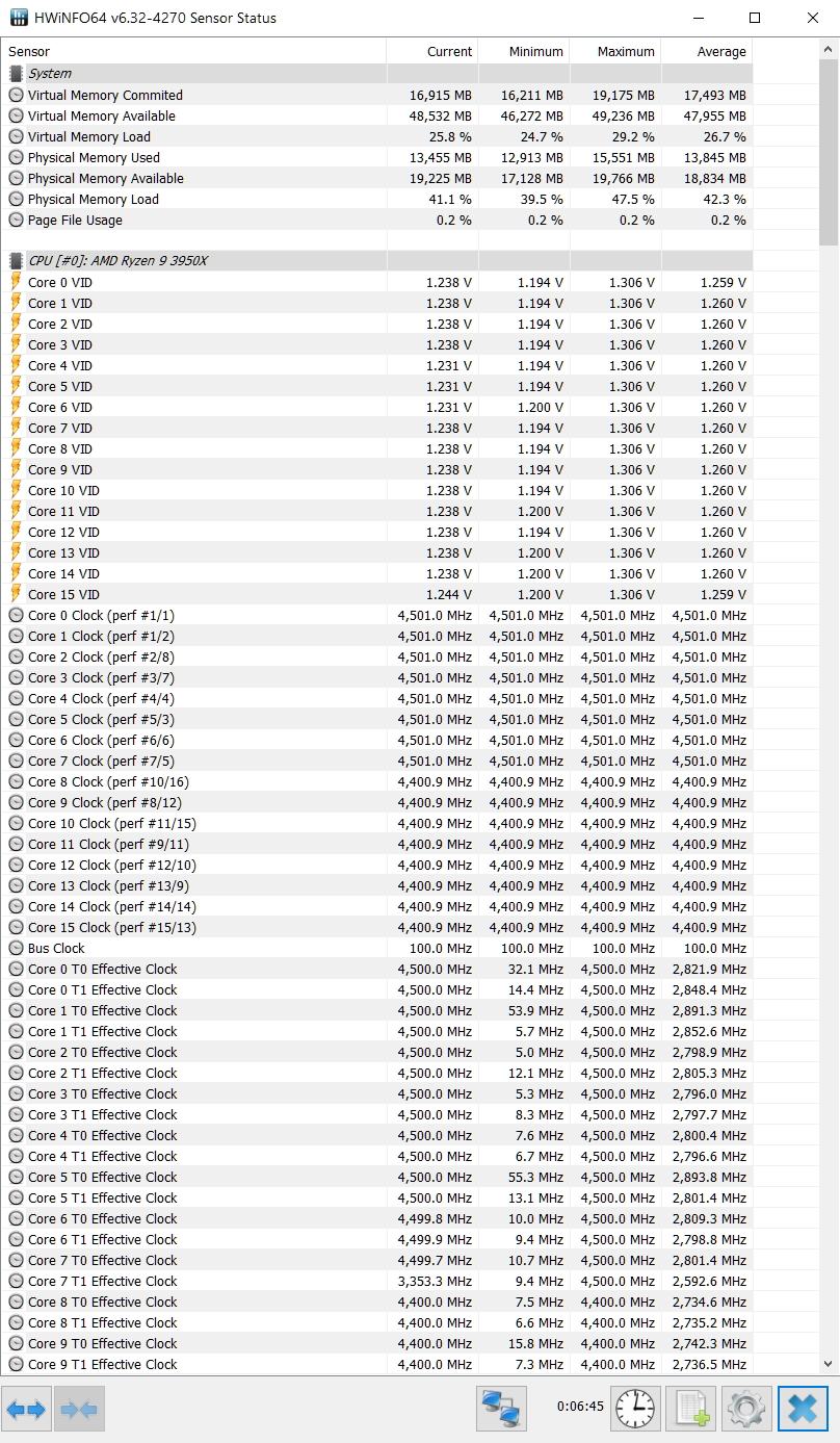

Die Spannung die CCX2 für Prime95 @ 4400 Mhz braucht damit reicht es CCX1 für ~ 4500 Mhz
Wenn man dann zB alles bei 4400 Mhz laufen lassen würde dann könnte man den CCX1 mit deutlich weniger Spannung betreiben und man spart dadurch Energie und Abwärme .
CCX 1 4500 MHz
CCX 2 4400 MHz
So läuft das momentan bei mir @ 1,31v bzw. Last 1,2v

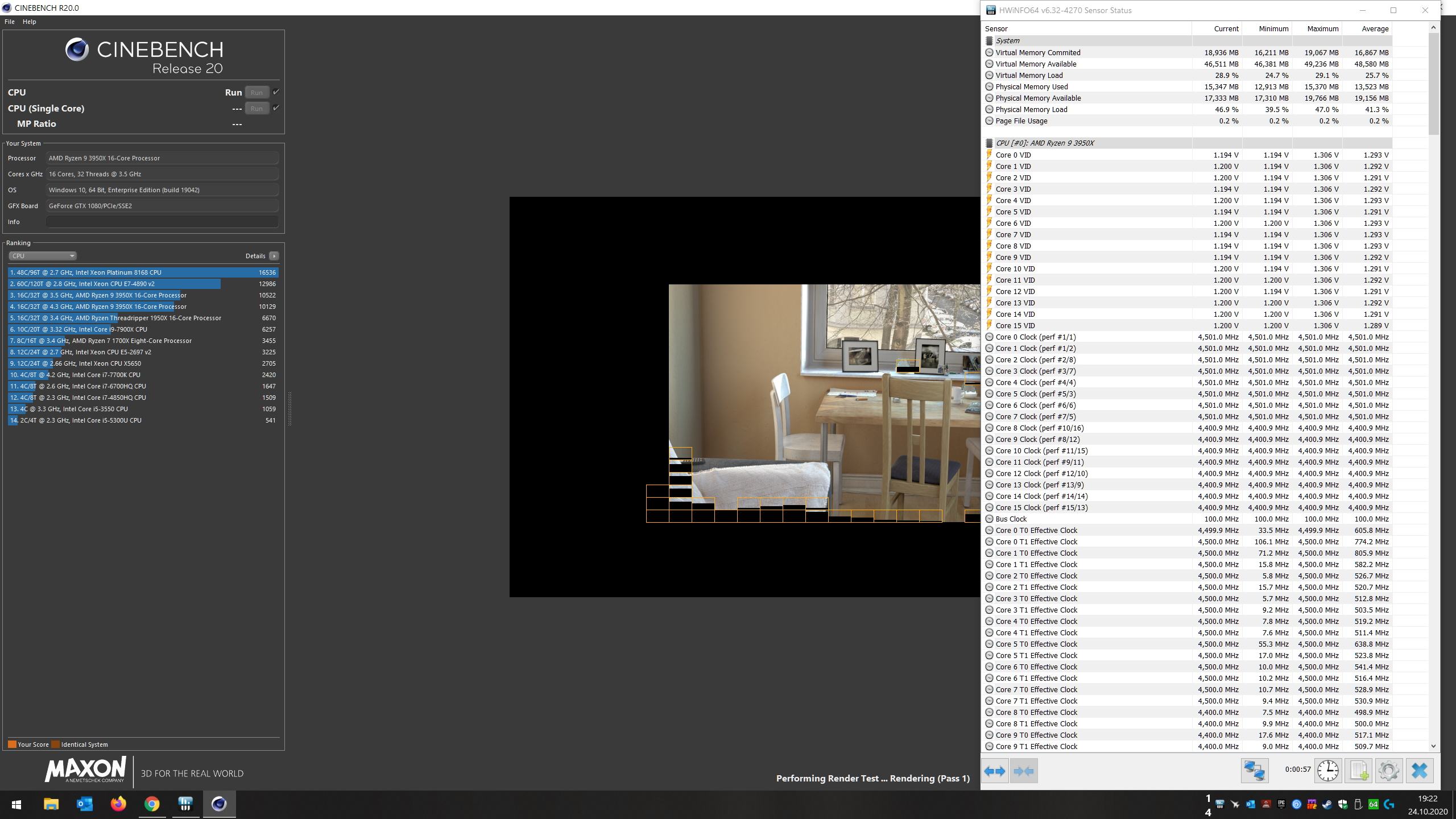

Ohne LLC
Sorry bei CB20 droppt der auf 1.20v
Bei Prime95 geht der auf 1,238v
Hoffe das alles jetzt richtig ist. PS: LLC 3 an

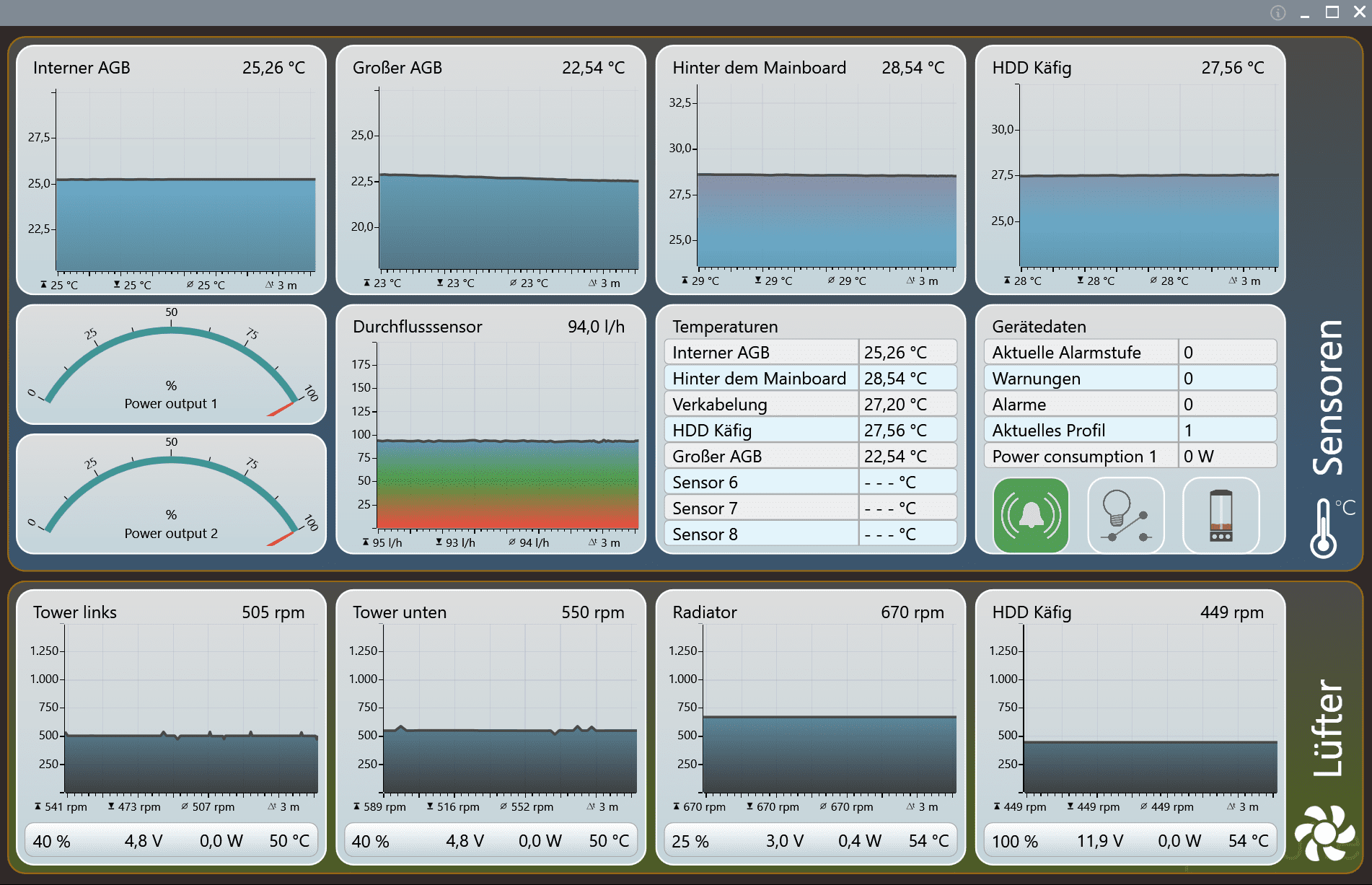

3x Mora 2
3x 360

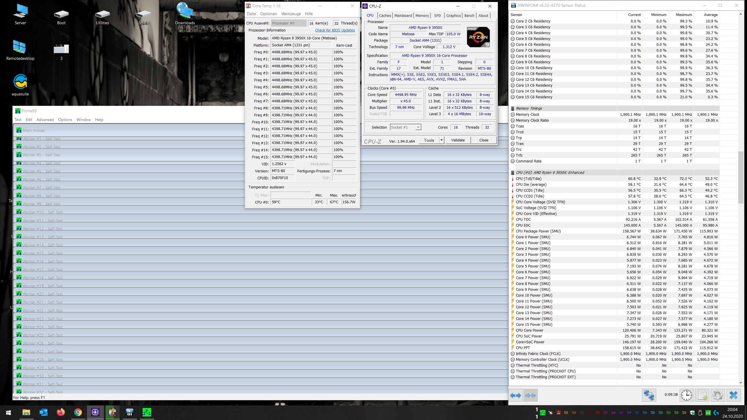

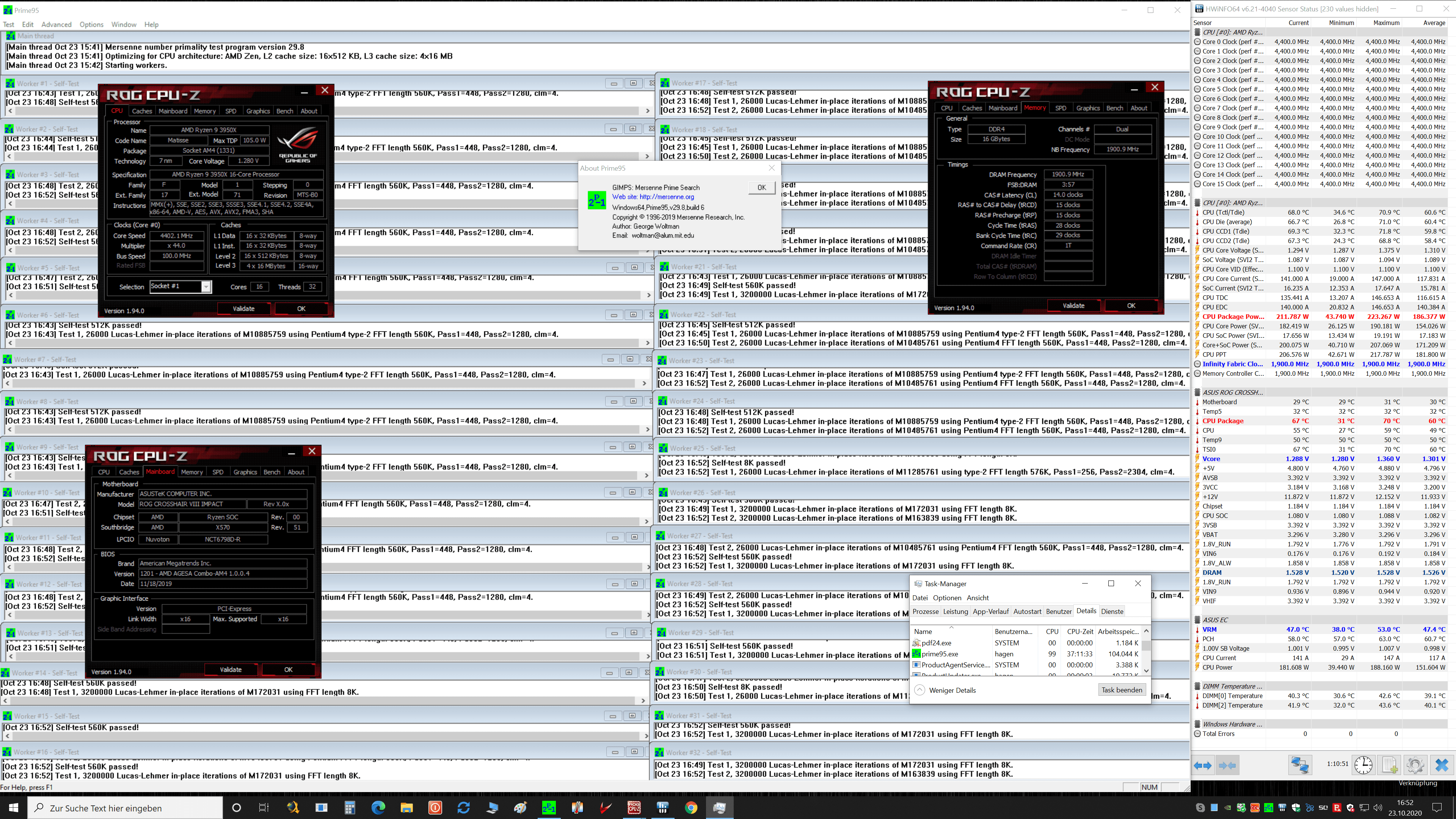

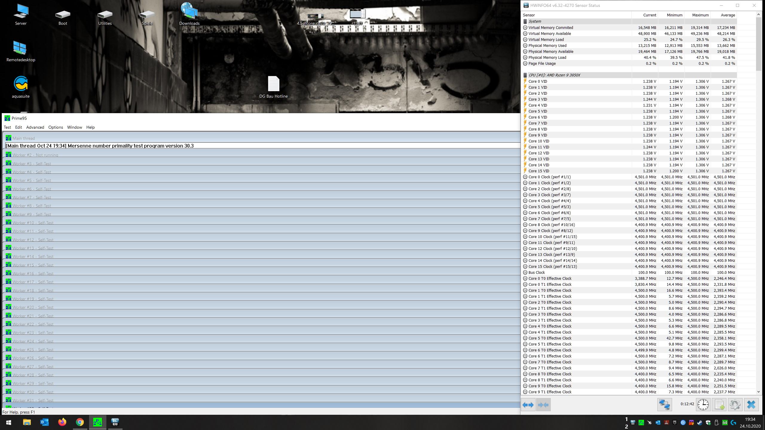

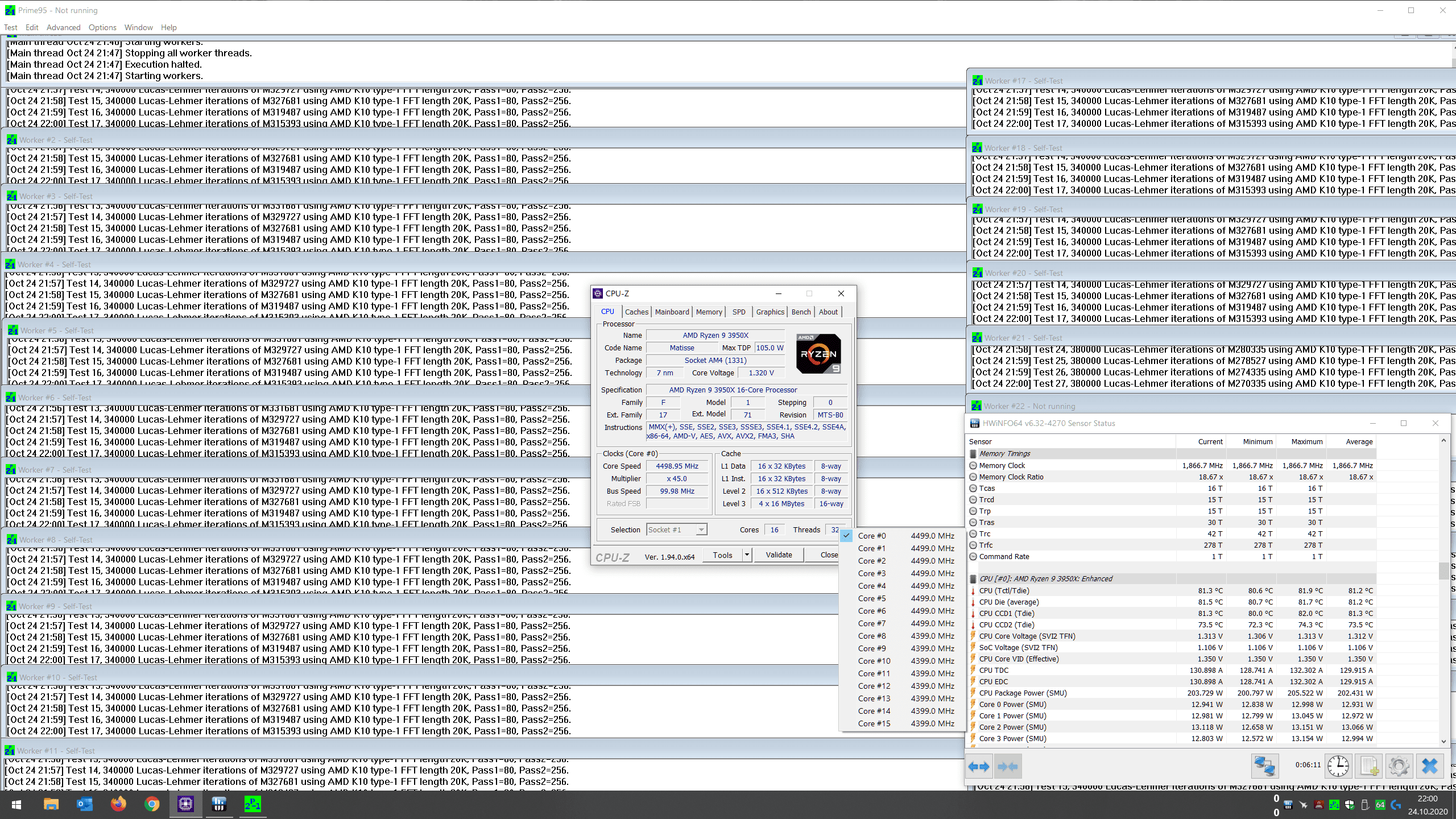

Kannst mal nochmal n Bild posten wo man die 6k sieht und mal 5min laufen lassen bei 1.31v unter last. Kann mit irgendwie nicht vorstellen, dass die Temp passt. Vor allem passen da auch die Power Werte nicht dazu.
Nimm mal die Prime.txt
Im Prime Ordner ersetzen ....damit sieht die Darstellungen der einzelnen Test`s besser aus .
~ 25°c Wasser ....glaube nicht das da 6K Prime anliegt ....und dann noch unter 70°c der Core`s
Coretemp zeigt einen Verbrauch dann um die 220 W bei 6K und nicht 156 Watt
  • prime.txt
Da habe ich mit meinen 3900x bei 1,286v höheren Verbrauch
Hatte gerade noch mal etwas anpassen müssen.
