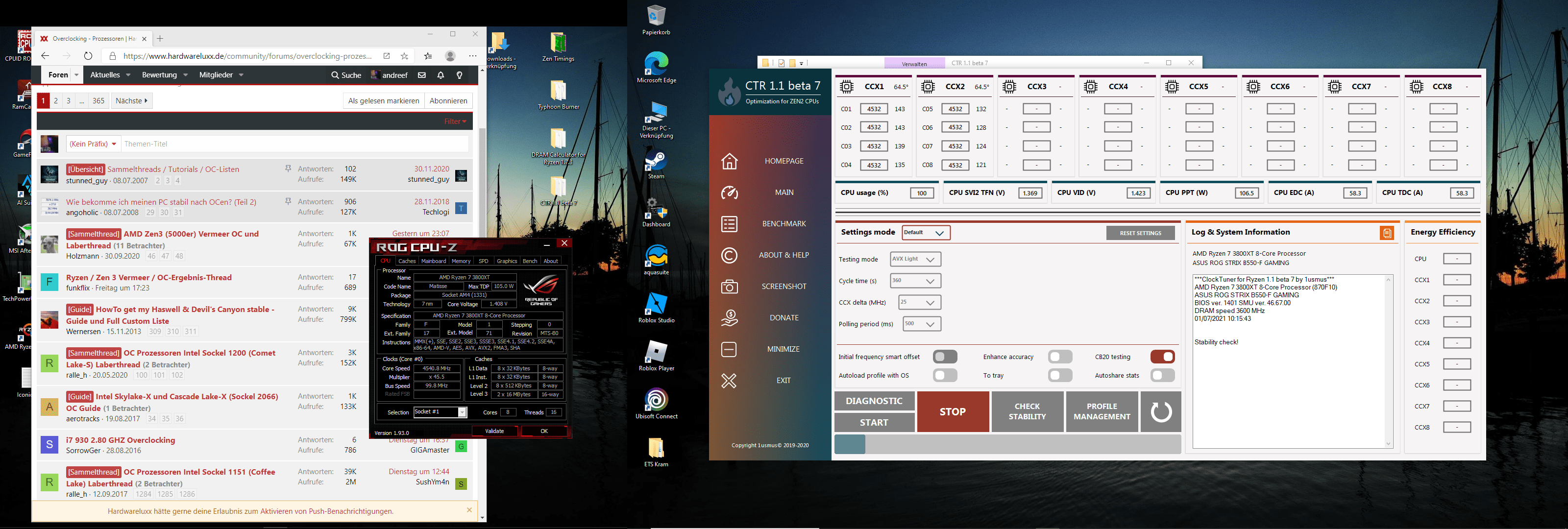

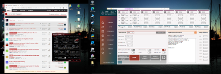

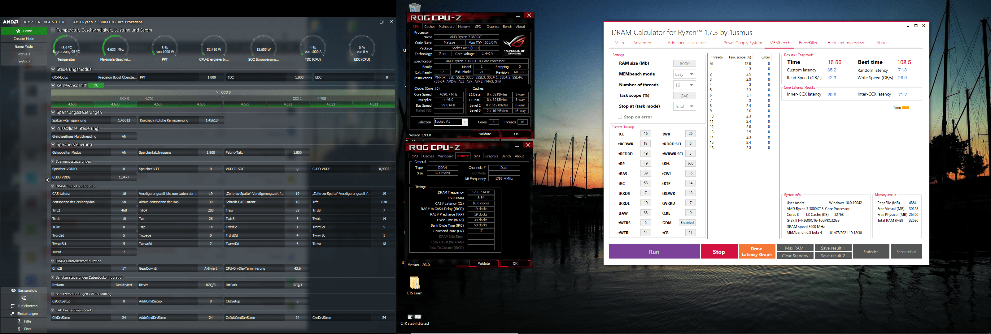

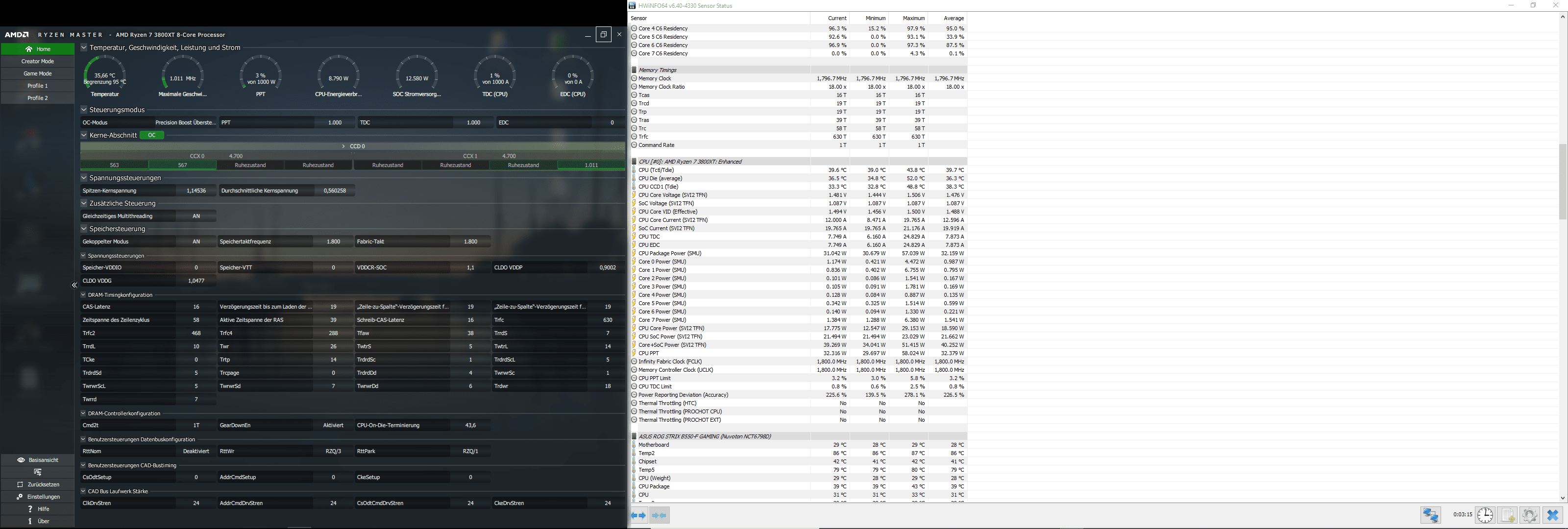

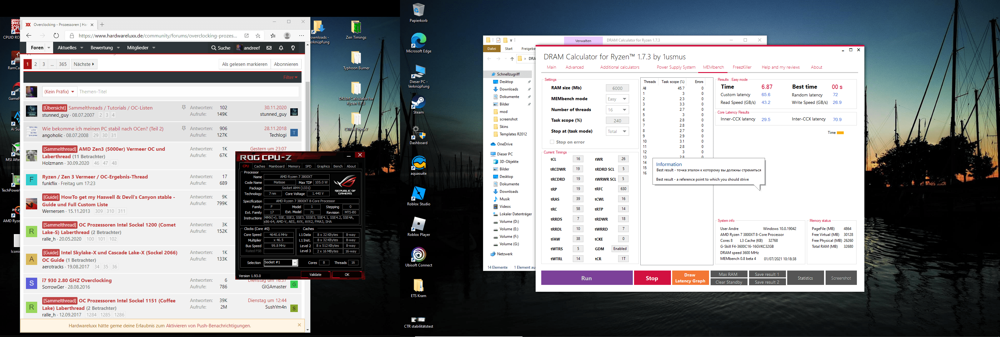

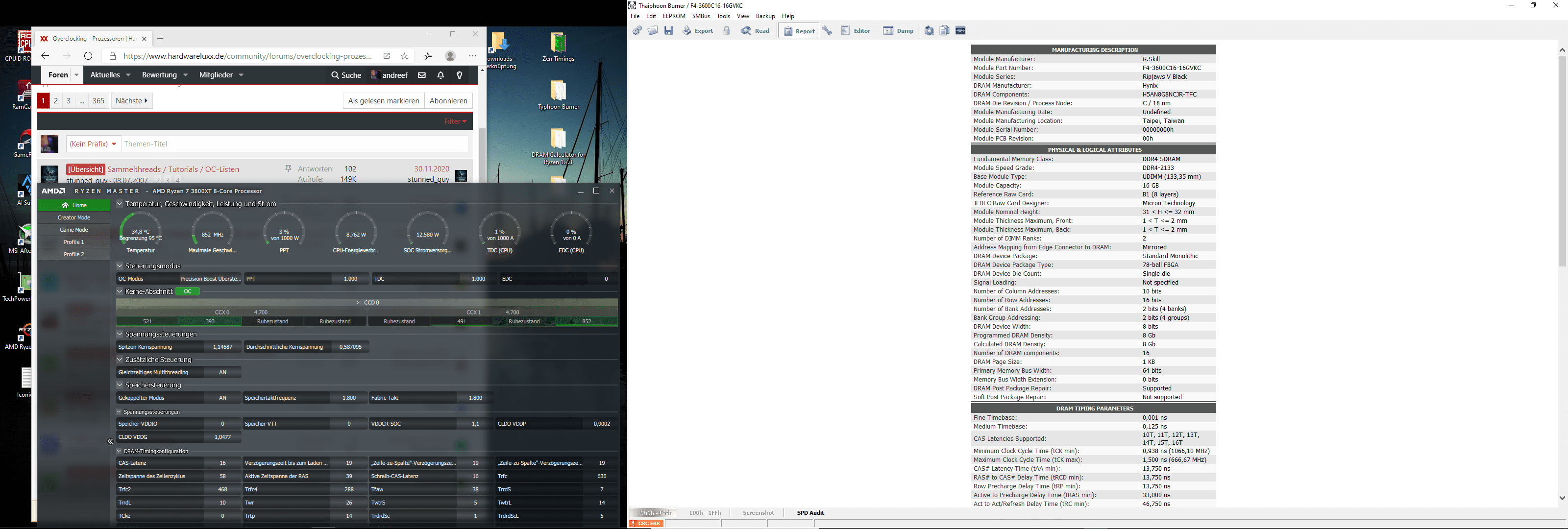

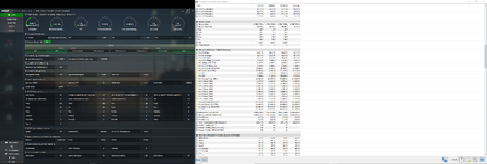

Hab einfach nur Bedenken dass ich sehe das die CPU manchmal auf 1.45V hoch geht, auch wenn das wohl unbedenklich ist. Hab alles auf Auto im Bios und Ram auf XMP laufen.Anbei n paar screens(tests sind nur angelaufen, hab die dann abgebrochen)gekühlt wird mit nem 480x45, temps sind also okay/ausreichend würd ich meinen.
Mir gehts nur drum, evtl hier und da was zu optimieren...das bios is ja abartig komplex. Und ich les hier selten bis gar nicht vom 3800XT.
Die Cpu hat halt auch keiner. Entweder gibt es 3600, 3700x oder 3900x. Alle anderen sind au der dreier Reihe nonexistent^^
Du kannst dich an 3700x halten was Guides und co angeht. Ergebnisse sollten immer leicht besser bei der xt sein.
Abgesehen vom maximalen Boosttakt verhält sich die CPU identisch zu allen anderen Zen 2 8-Kernern.
Die XTs bringen halt einen hohen maximalen SC Boost mit, daher ist bspw. Allcore-OC weniger attraktiv aus Leistungssicht (man landet bei vertretbaren Spannung ein gutes Stück unter dem Maximalboost). Ansonsten ist Allcore-OC genauso simpel, wie mit deiner alten Ivy - zuvor sollte man allerdings die "FIT-Spannung" ermitteln, da die 7nm Dinger eben deutlich empfindlicher sind.
Aus deinem Hynix CJR Speicher kann man ebenfalls noch viel rausholen. Einfach hier (oder im CB) im Ryzen RAM OC Thread melden.

BTW.beim typhoon auslesen bekomm ich immer unten links den kleinen crc Fehler button. Habs dann mal händisch eingegeben im BIOS, dasselbe. Google sagt xmp evtl.ne mache oder fehlerhaft.. Keine Lust die Dinger zurück zu schicken. Keine gute Zeit gerade für umtauschen.
