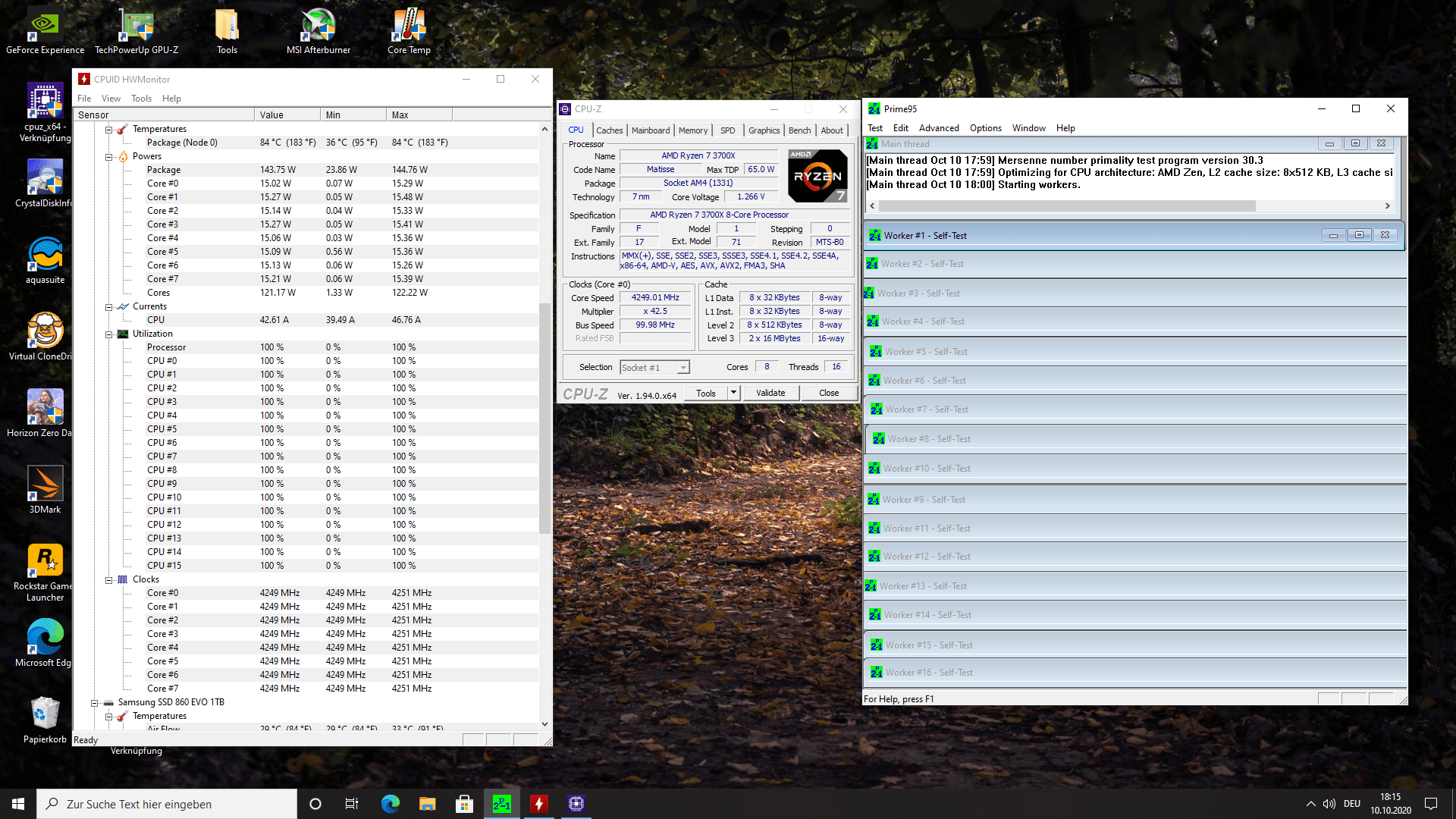

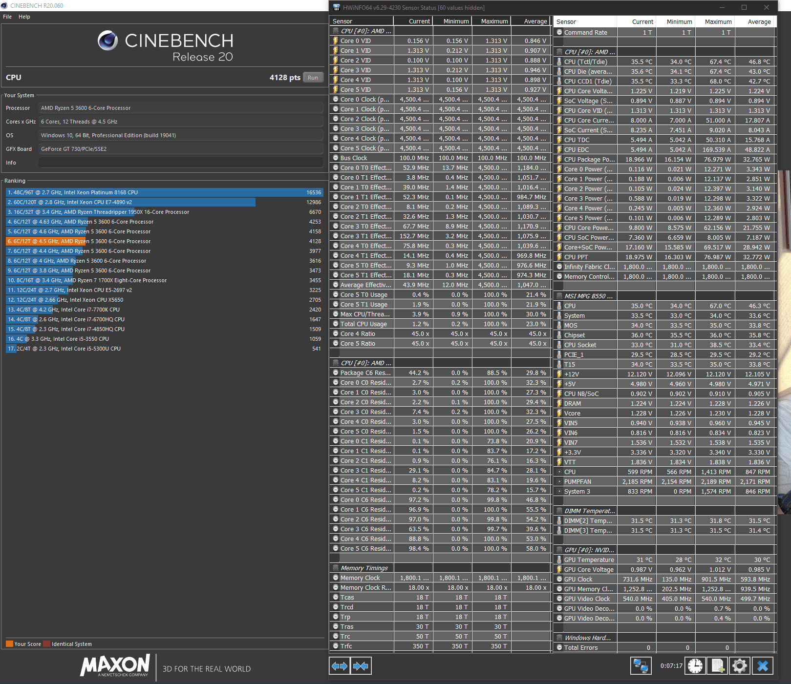

Hallo hab ein bissen getestet
1,2750v-core Override LCC 3 Prime 95 Small FFT maximum Power auf Standard also mit AVX 2
fragen an die Experten ist das ein ordentliches Ergebnis ? wäre das Altagstauglich ?
Cinebench 20/ 5110 Cinebench 15/ 2239 Pkt.
Danke

Denn es läuft dann ja, warum nicht
In den meisten Fällen wird man eh ein AVX Szenario nicht haben. Und dadurch würden diese Temperaturen nicht erreicht werden.

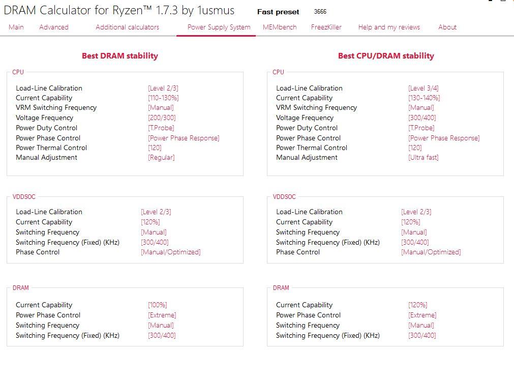

Was benutzt ihr auf euren MSI Boards eigentlich für Power Supply Settings?
Low current Idle sollte mit jedem halbwegs aktuellen PSU laufen, spart nochmal ~5W.
Nur um zu verdeutlichen um was es mir geht:
Das quasi auf MSI Settings übersetzt.
Abseits von LLC ist davon eigentlich nichts relevant für "handelsübliches" OC (die meisten Optionen gibts auch nicht auf den Mainstreamboards). Lediglich "Feintuning" für die VRMs.
LLC würde ich so einstellen, dass unter Last (je nach Stromstärke) noch 20-50mV Droop vorhanden sind bei der VCORE. LLC ist bei der SOC nicht sonderlich relevant, da nur eine sehr geringe Stromstärke/Lastschwankung.

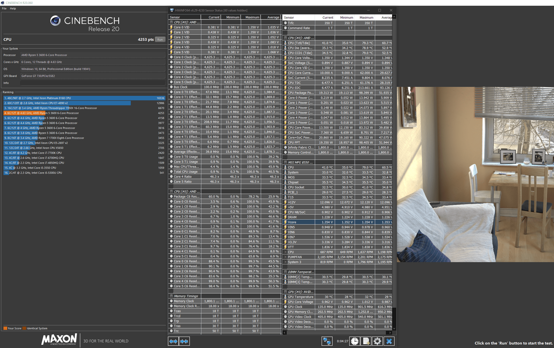

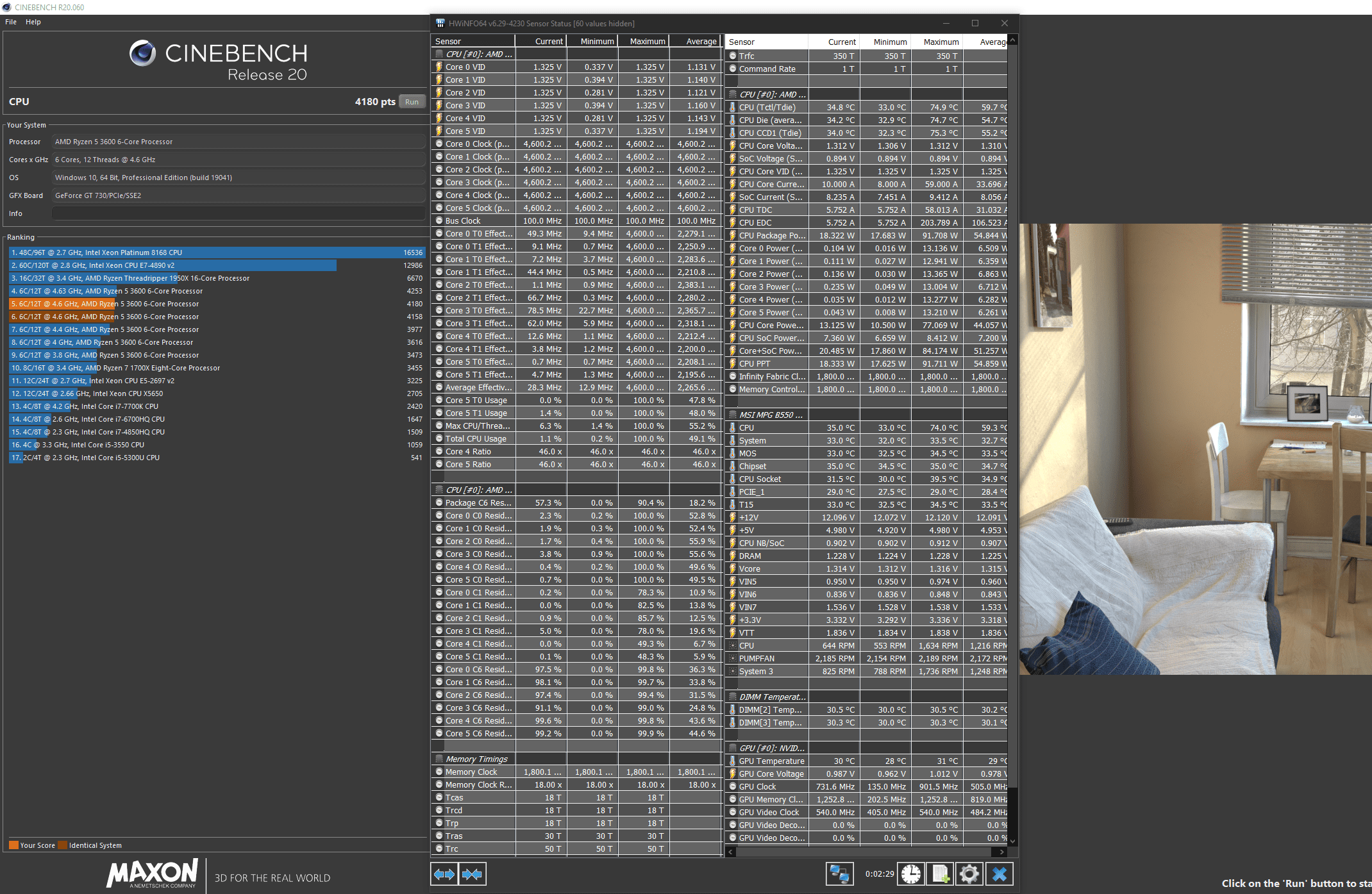

Ich lass mal mein Ergebnis hier. Mehr ist in der Kiste nicht drinnen.

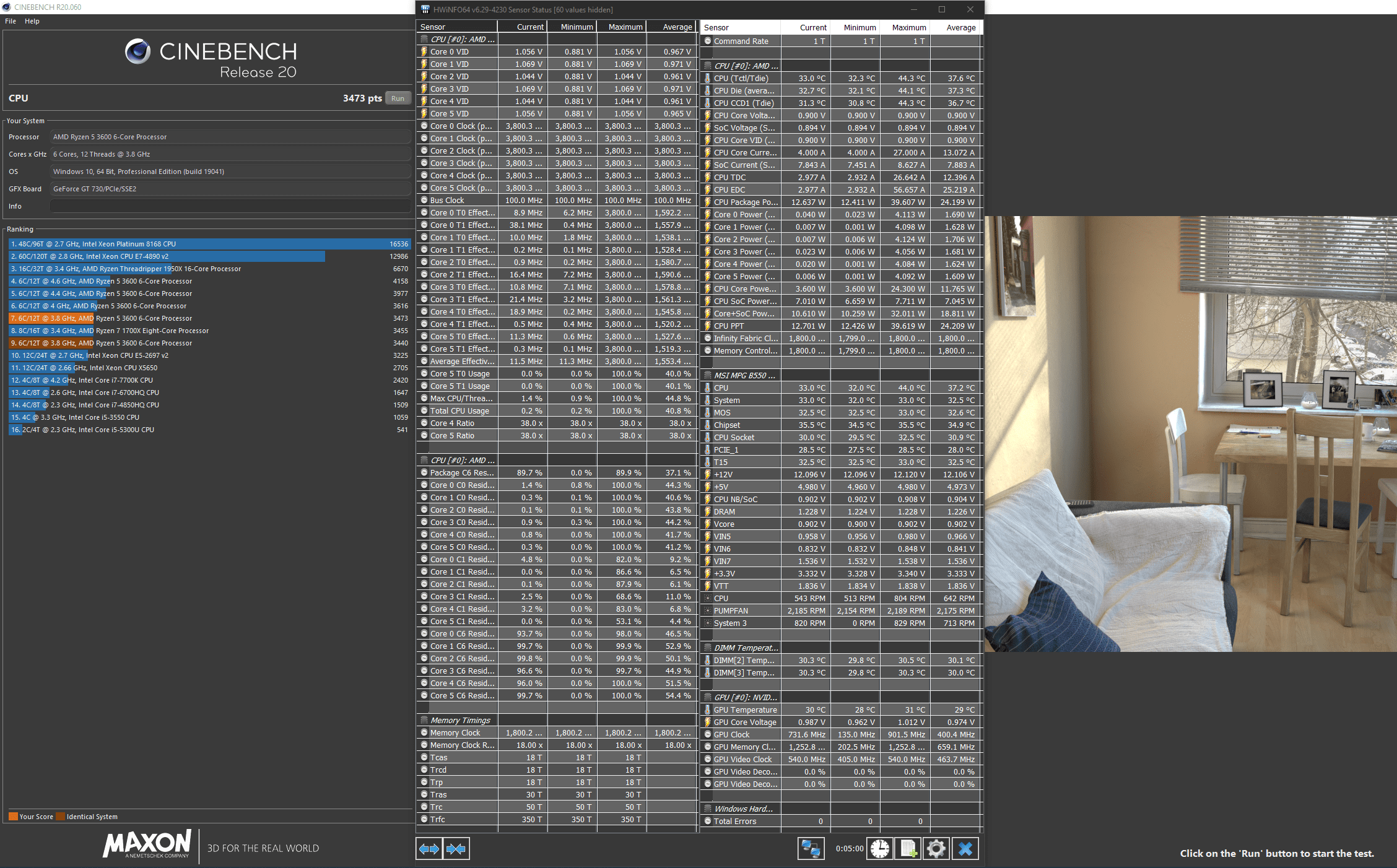

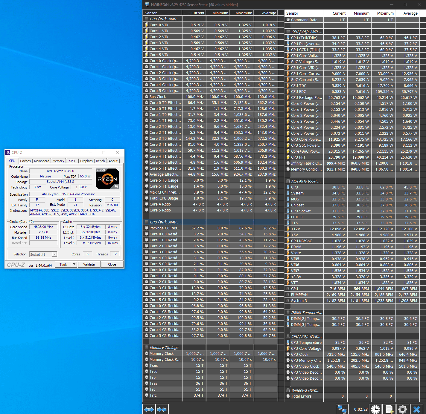

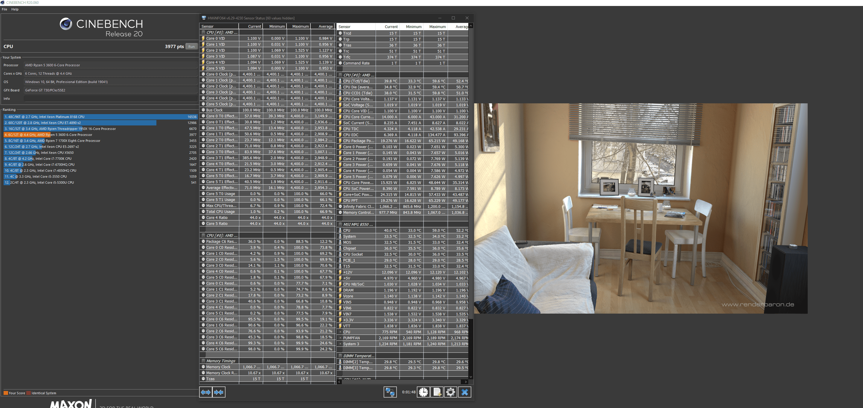

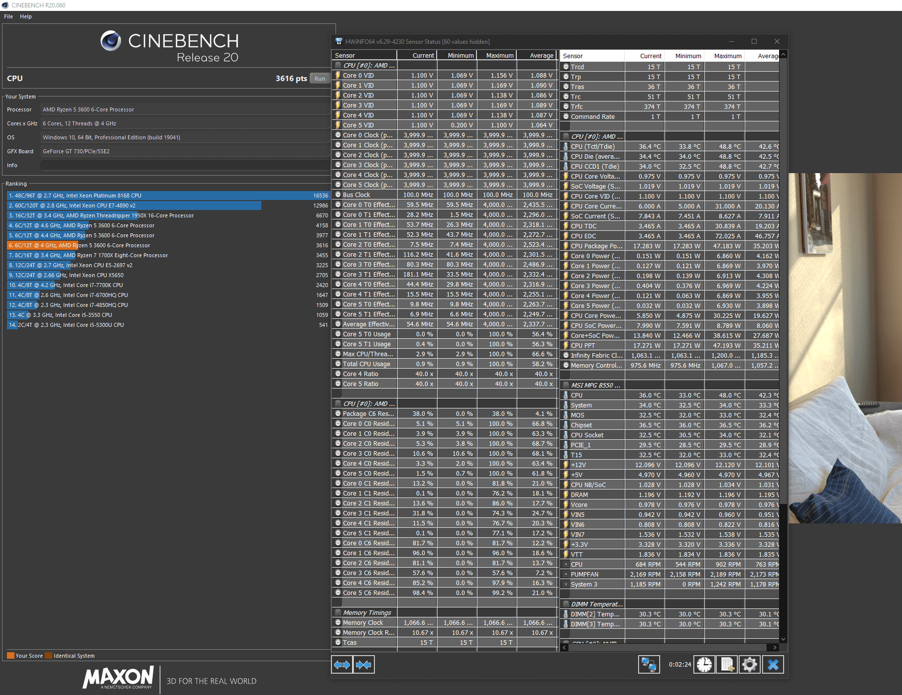

Paar Werte von meinem 3600, denke passt hier gut rein.
Gekühlt wird mit einer stinknormalen Aio (Corsair H150i Pro)
Allcore = 3800
VCore = 0.9V
Package Power = 39.6W
Temp = 44°C
CB20 = 3473
Allcore = 4000 (+5.3%)
VCore = 0.975V (+0.075V)
Package Power = 47W (+18.7%)
Temp = 48°C (+9.1%)
CB20 = 3616 (+4.1%)
Allcore = 4400 (+15.8%)
VCore = 1.13V (+0.230V)
Package Power = 65W (+64.1%)
Temp = 61°C (+38.7%)
CB20 = 4073 (+17.3%)
Allcore = 4500 (+18.4%)
VCore = 1.22V (+0.320V)
Package Power = 77W (+94.4%)
Temp = 67°C (+52.3%)
CB20 = 4128 (18.9%)

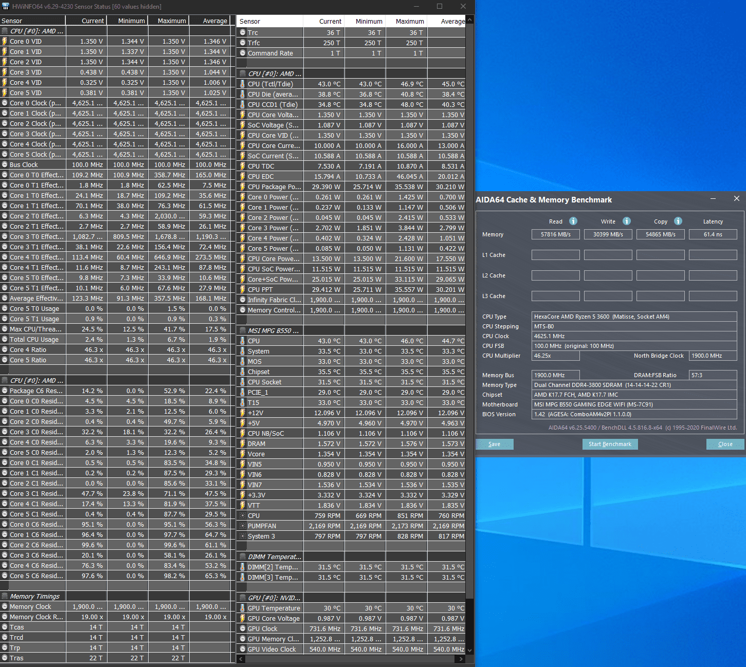

Allcore = 4600 (+21.1%)
VCore = 1.31V (+0.410V)
Package Power = 91.7W (+131.6%)
Temp = 74°C (+68.2%)
CB20 = 4180 (+20.4%)
Allcore = 4625 (+21.7%)
VCore = 1.35V (+0.450V)
Package Power = 98.4W (+148.5%)
Temp = 79°C (+79.5%)
CB20 = 4253 (+22.5%)

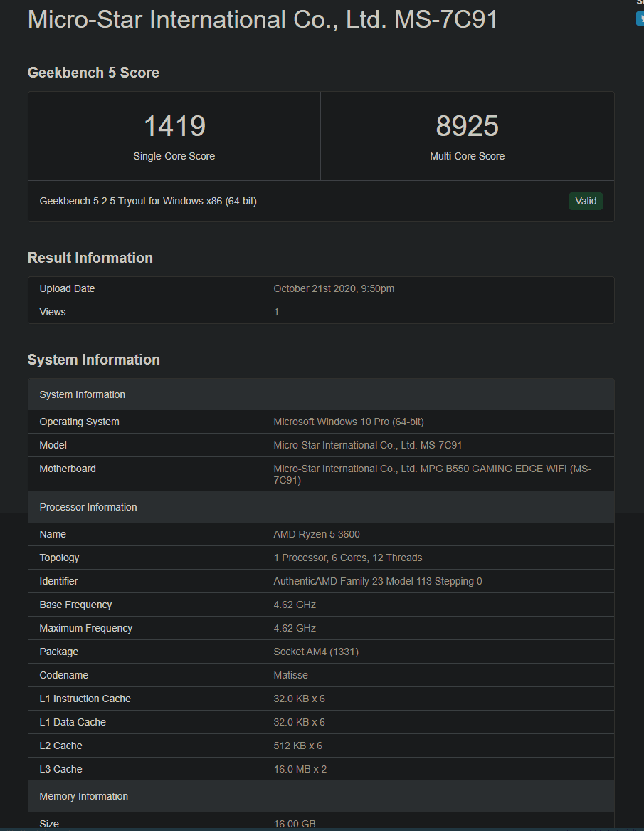

Über 4.6ghz!! und damit durch CB20, da sind wir alle der Meinung: Das war Spitze
