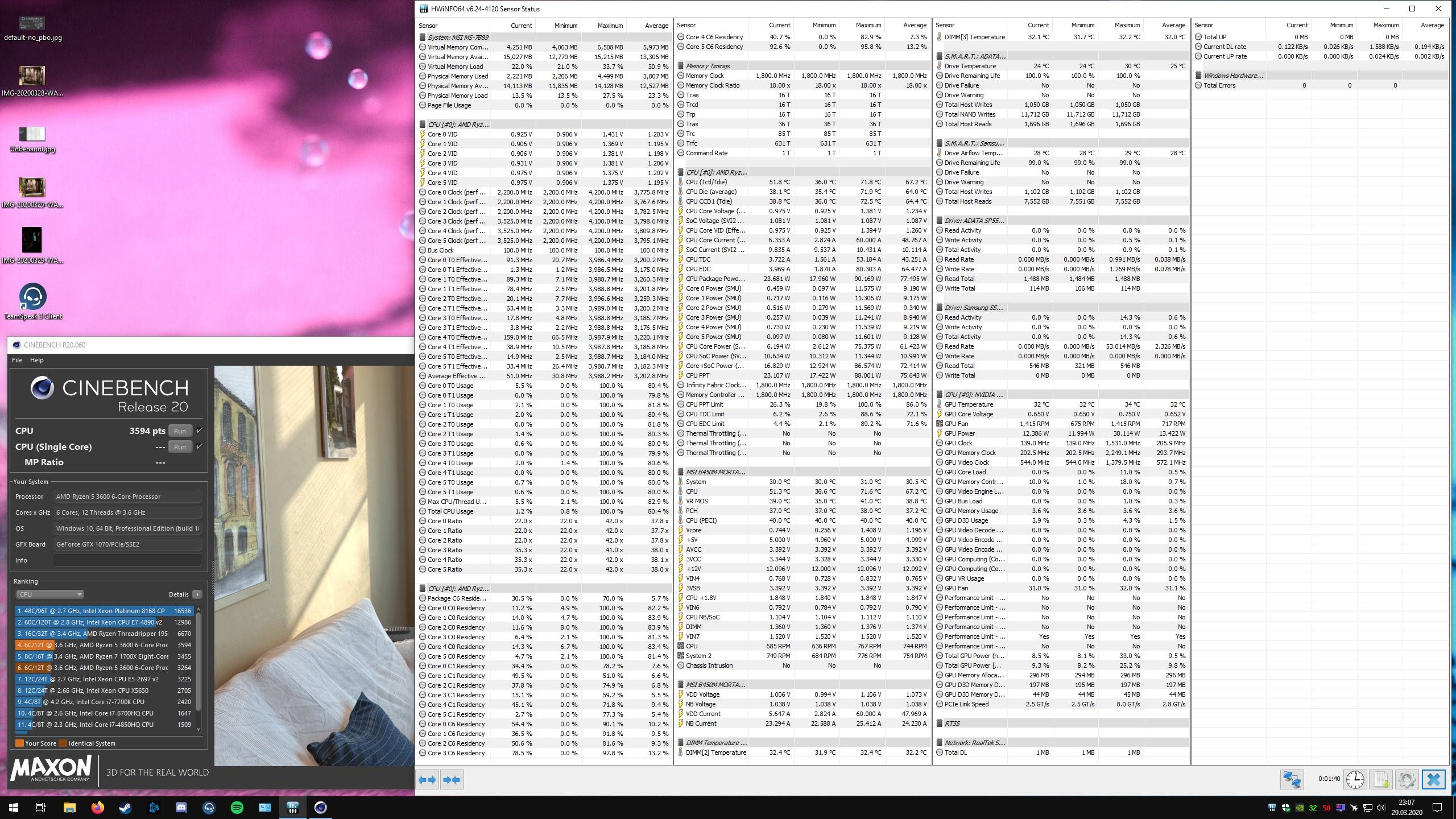

hmmm.. Hab WLP vor ca 6 Monaten getauscht... Aber es wird doch nicht an WLP liegen...?
Die Temps sind ja soweit in Ordnung...
Was ist zu mein C20 Bench zu sagen ?... Sind die Punkte nicht etwas niedrig ?

@-RAMMSTEIN- Die Vcore deiner CPU. Mit EDC=1 hebelst du die Limits aus. Wenn ich deinen HWInfo sehe wundert mich nix mehr...
Will garnicht wissen wieviele sich damit die CPU degraden bis der Arzt kommt. Die Spannungen die ich da anliegen sehen hab waren jenseits von gut und böse
Die Spannungen sind nicht das Problem. Das Problem sind die hohen Spannungen, obwohl da gleichzeitig ordentlich Last (aka Strom) drauf liegt. Wenn man sich die Werte für PPT, EDC, TDC, Taktfrequenzen, VIDs und VCore einer Stock-Zen2-CPU bei unterschiedlichen Lasten mal genau anschaut, sieht man, dass der Core Precission Boost genau solche Szenarien vermeidet und vorzeitig runterschaltet.
3900x 4.4ghz allcore fxd 1.312v mit llc3 fxd (TDC110, EDC160)

Auto OC + PBO... Sind die Werte soweit Ok ?
So ein HWinfo64-Screenshot sagt ohne Zusatzinfos nicht viel aus. Mach mal 2 Screenshots, 1x während des CB20-ST-Runs, und 1x während des CB20-MT-Runs. Wichtig ist, dass unter Last der effektive Takt dicht am normalen Takt liegt. Größere Abstände hier deuten auf Clockstretching hin.
Das war gestern die Last beim CB run. Habe immer zich runden hintereinander durchlaufen lassen.
Später am Abend beim weiter testen max. 315w.
Ja Moment,,, HWinfo Screen war ohne EDC=1 Setting...
Sondern ganz normal mit PBO... Dachte V-Core werte wären normal ?
Es ging mir um IDLE... HWinfo lief da nur IDLE ohne CB Bench..

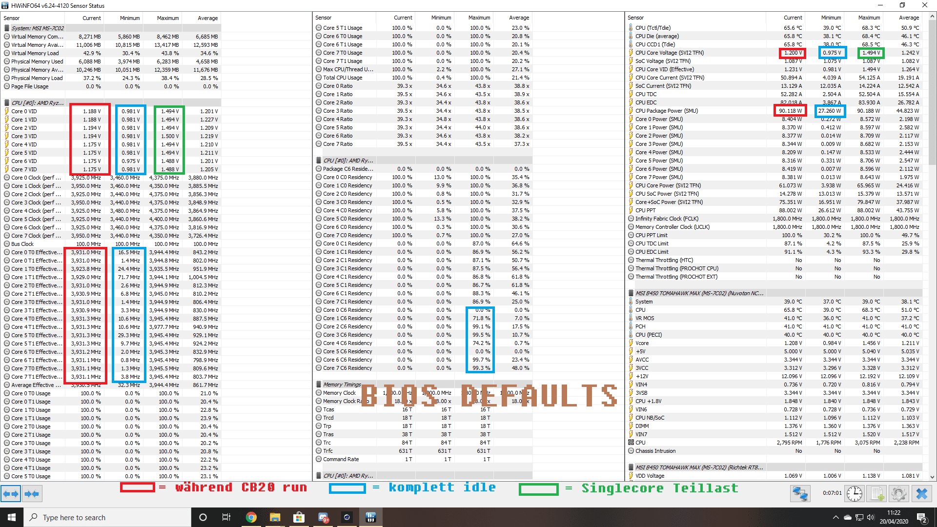

Hier jetzt mit Default Settings im Bios:
IDLE:
CB20 Bench
Was kann ich wegen C-States machen ?? Die CPU läuft unter Desktop fast immer mit 4411 Ghz..
Sind sie doch bei mir? Der effektive Takt ist ein Durchschnittswert eines Zeitfensters, weil die Taktsprünge im Milisekundenbereich liegen. Du wirst da nie ne 0 sehen in HWInfo
Er hat unter "Current" teilweise über 500MHz, eienr sogar auf 1000MHz. Das ist doch kein Idle^^.

Deine CPU läuft so, wie sie soll (außer das mit den gleichen Taktfrequenzen auf allen Kernen). Nur wenn du halt mit dem EDC=1-Bug rumhantierst, hebelst du Schutzmechanismen aus, um höhere Taktfrequenzen zu erreichen. Darauf weist def halt hin.

Du sollst nix in die Tonne werfen, aber evtl. solltest du bei der CPU wirklich selber Hand anlegen, weil da läuft alles schief, was nur schief laufen kann an Automatismen. Obs nun am Board, Windows oder sonstwas liegt. Das müssen wir halt rausfinden.
Alles schief ? Was genau wenn ich fragen darf ?
Das C-States nicht funktionieren ?
Die C-States war die energiespar Option ? So das die CPU runter taktet .. meine CPU taktet minimal auf 3,9ghz ..ist aber meistens um.die 4414 GHz ..
Wie gesagt , habe jetzt BIOS Default settings geladen.. nur D.O.C.P Profil für RAM aktiviert..

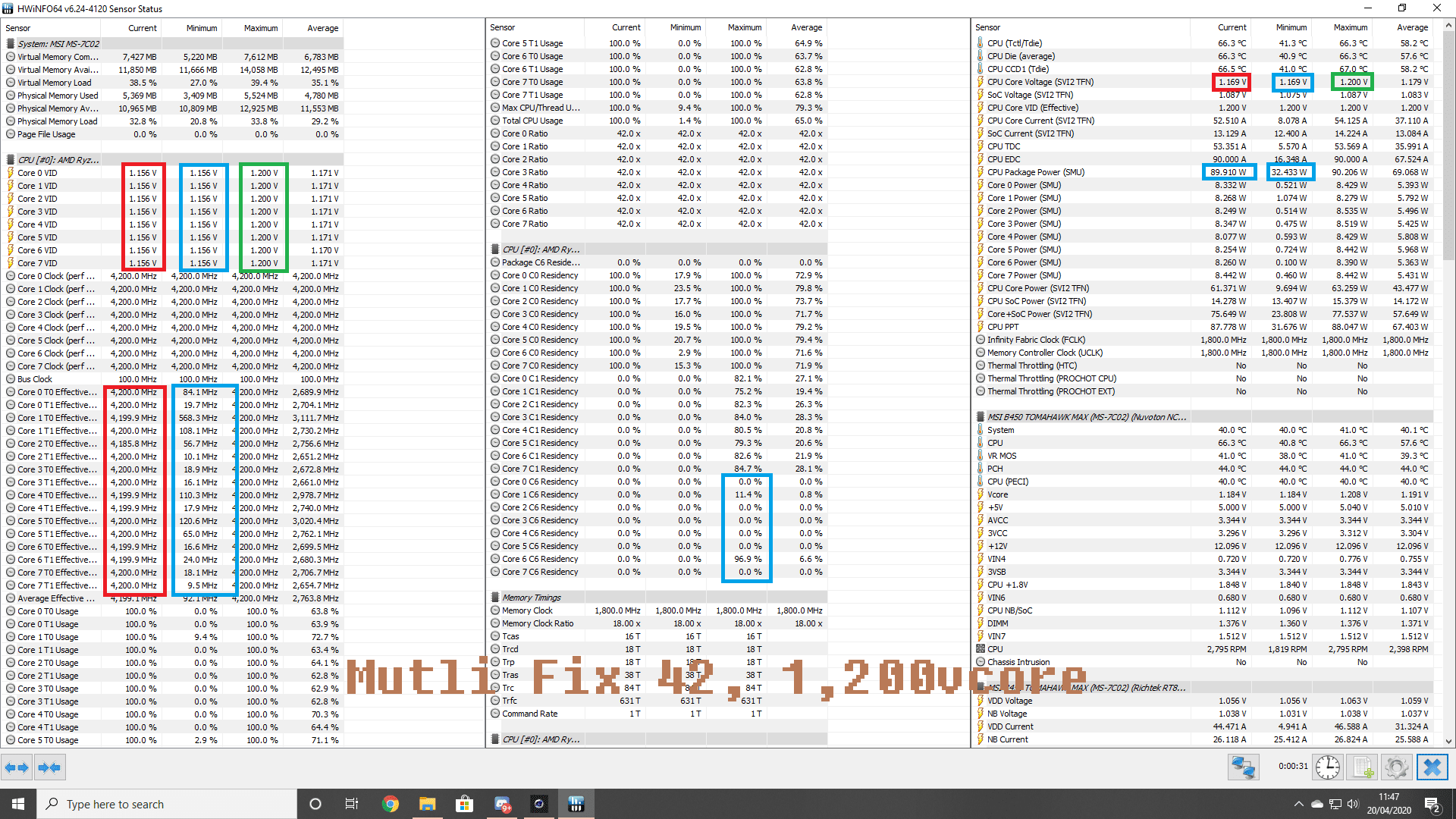

So sah es bei nem Kumpel von mir aus mit seinem 3700x, bevor ich den manuell eingestellt hab. (Bild 1)
Bild 2 ist nach Hand anlegen. Nicht wundern warum so wenig im C6 / Idle, haben direkt nach Windows Boot CB20 gestartet bei dem Screen.
Der hat zu dem Zeitpunkt übrigens noch den Boxed Kühler genutzt
