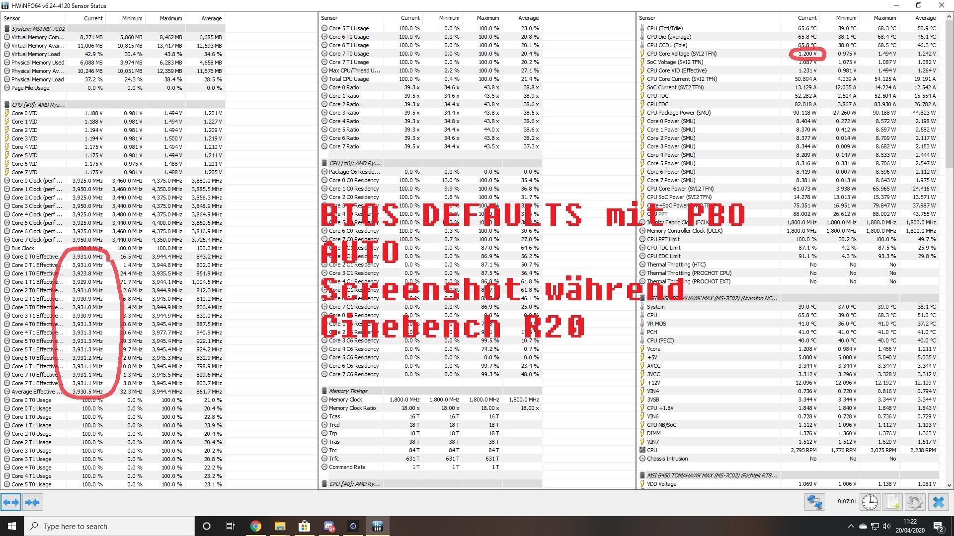

Hab grad erst für nen Kumpel sein 3700x ausgelotet.
Stock mit PBO Auto lief der im Allcore im R20 bei ~3900mhz @1,2v und kam auf einen Score von ca. 4500
Auf 4200mhz Allcore @1,2v lag er dann bei 5050 Punkten.
Die 1,2v aus dem PBO Run hab ich als Grundlage genommen und im BIOS als Startwert für 3900mhz fix mit PBO off genommen. Und dann halt immer in 100mhz Schritten hoch bis die Schranke kam.
Die war dann bei 4300mhz erreicht. Die haben wir selbst mit 1,3v nicht stabil bekommen.

Stand auf AUTO mit dem Tomahawk MAX
Laut kurzen Recherchen boosten alle 3700x in CB20 irgendwo zwischen 3900-4000mhz mit PBO.
Hab selber keinen 3700x und mich sonst nicht wirklich mit der CPU befasst. Was habt ihr denn für Werte beim -effektiven- Takt out of the box?

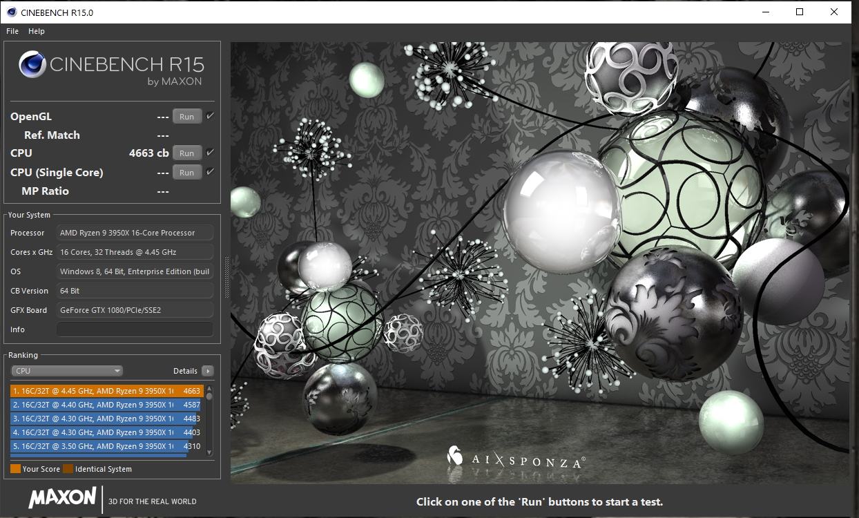

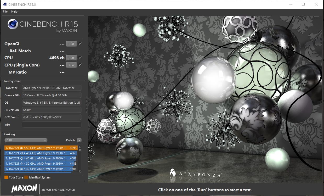

4.45GHZ, sehr gutes Exemplar, bei welcher Spannung?
1,475v was mit LLC max. 1,472v sind.

Ist aber viel Spannung, muss deine Wakü echt gut sein. :oops:
In dem Fall wäre es wohl auch "vernünftiger" ~1,5V anzulegen und die LLC deutlich runter zufahren. Dürfte die Stabilität verbessern und die CPU etwas "schonen". Wie viel Takt geht bei der CPU mit 0,1V weniger durch?
Max Temp 83c mit AMD oc bracket.
Ja die ist ganz gut. 2x1080 Radis im Keller + 2x 360 Radis im Rechner. Die Radis im Rechner laufen aber gerade mehr passiv
