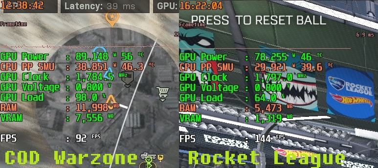

Mein Ziel war halt höhere Performance wie stock zu deutlich weniger Stromverbrauch. Ich lieg jetzt je nach Anwendung bei bei 0-30% mehr Performance bei 50% weniger Verbrauch. Glaub mehr krieg ich da auch nicht mehr raus...
Meine 1070 GTX liegt bei Volllast laut HWInfo bei 70-85Watt

Bin mit der Effizienz mittlerweile echt zufrieden. Temps sind auch vernünftig bei konstanten 600-750RPM im gesamten Gehäuse. Sowohl Casefans, als auch CPU und GPU

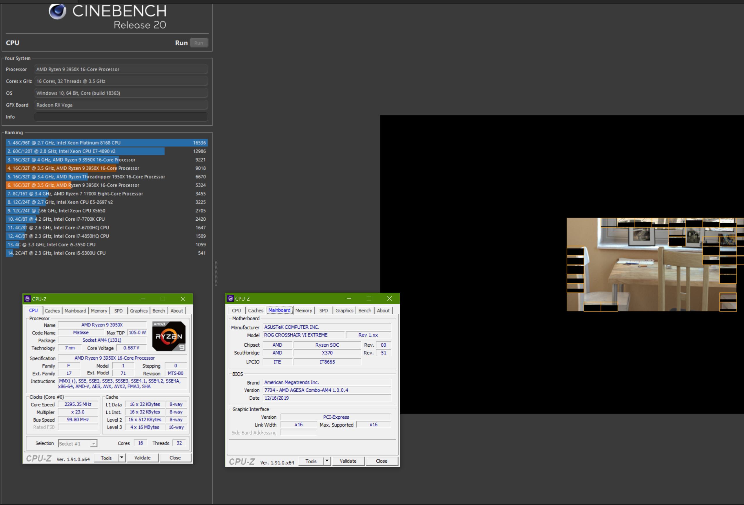

Habe das Problem das die Cpu mit der Bios Version 7704 im Cinebench nicht höher taktet. Hat das jemand auch gehabt? musste wieder auf 7501 zurück.
Das ab ich mit meinem Asus auch schon mal gehabt und musste das Bios neu flashen ....
