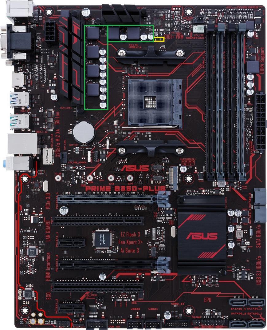

Weiß jemand ob es auch VCore Messpunkte beim Prime B350-Plus gibt?
Nein, da wirds schon schwieriger. Die einfachsten Messpunkte wären die Rückseite der Spulen und Elkos, hier in grün, aber da kommt man wohl schlecht ran. Du könntest es mit den gelben markierten Wiederständen probieren, sofern dein CPU-Kühler die nicht verdeckt und du da rankommst, ohne Gefahr zu laufen, mit der Messspitze irgendwas kurzzuschließen. Weitere Widerstände in dem Bereich um den DIGI VRM Controller herum könnten ebenfalls die CPU-Spannung führen, sind aber noch kleiner.
