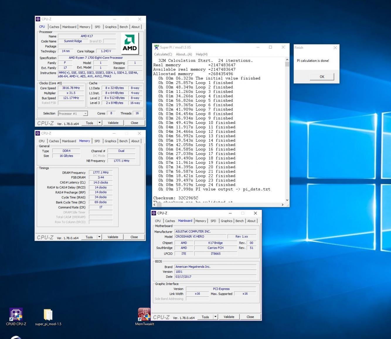

Ich teste gerade 116x32.75 mit nem 2933er Strap. Macht 3400MHz Ram-Takt. 1001er Bios aufm C6H. Ram siehe Sig. Hab folgendes rausgefunden:
3200MHz CL16 1T - läuft nicht
3250MHz CL16 1T - läuft nicht
3300MHz CL16 1T - läuft
3400MHz CL16 1T - läuft
Stabilität sei mal dahingestellt, muss ich natürlich erst noch testen, aber das Memory Hole bleibt aktuell. Diesen Takt habe ich vorher schon erreicht, aber jetzt mit niedrigerem BCLK (bzw. eigentlich heißt es ja REFCLK). Durch den 2933er Strap müsste ich weiter kommen, vorher war ich ja schon bei 146MHz REFCLK und PCI-E 1.0 ;) Jetzt laufen die Graka und die M2 wenigstens noch auf PCI-E 2.0. Falls ihrs noch nicht wusstet, das C6H läuft von 100-105MHz in PCI-E 3.0, 105-145MHz in 2.0 und über 145 in 1.0.
Ideal wären für mich 104.8MHz BCLK bei nem 3200er Strap, das wären 3350MHz Ram-Takt bei PCI-E 3.0. Aber mit dem 3200er habe ich noch keinen Boot hinbekommen, mal sehen. Jetzt will ich erstmal testen, wie hoch ich den Ram überhaupt bekomme. :)
Anhang - Work in Progress.

"Ich teste gerade 116x32.75 mit nem 2933er Strap"
Was ist ein Strap? Du stellst BCLK Frequency auf 116, multiplier auf 32,75 (=3799Mhz). In memory frequency im drop down menü auf 2933Mhz und du bekommst dann automatisch 3400Mhz RAM Takt?
Ich glaube das mit dem RAM Takten habe ich noch nicht gerafft. Bisher liefen meine DDR3 Riegel immer am Maximum und nur die Timings waren dann noch zu tweaken, wenn überhaupt. Am Ryzen ist das eine neue Welt. ^^ Das ist wie eine Sucht, solange da keine 3000+ Mhz stehen bin ich nicht zufrieden. Zumal auf der ASUS Website eben "3200 OC" stehen. Auch wenn es am Ende kaum bemerkbar/messbar ist...... :shot:
Jo verstehe ich gut ;)
Genau, also wenn man den Teiler bei 100MHz REFCLK auf 2933MHz stellt, kommt man mit 116MHz REF auf 3400MHz. Genau genommen ist der Teiler 3:44 gewesen, nur das versteht ja keiner (steht auch in CPU-Z). Also meine ich die Einstellung, die normalerweise bei 100MHz REF zu 2933MHz Ram führt.

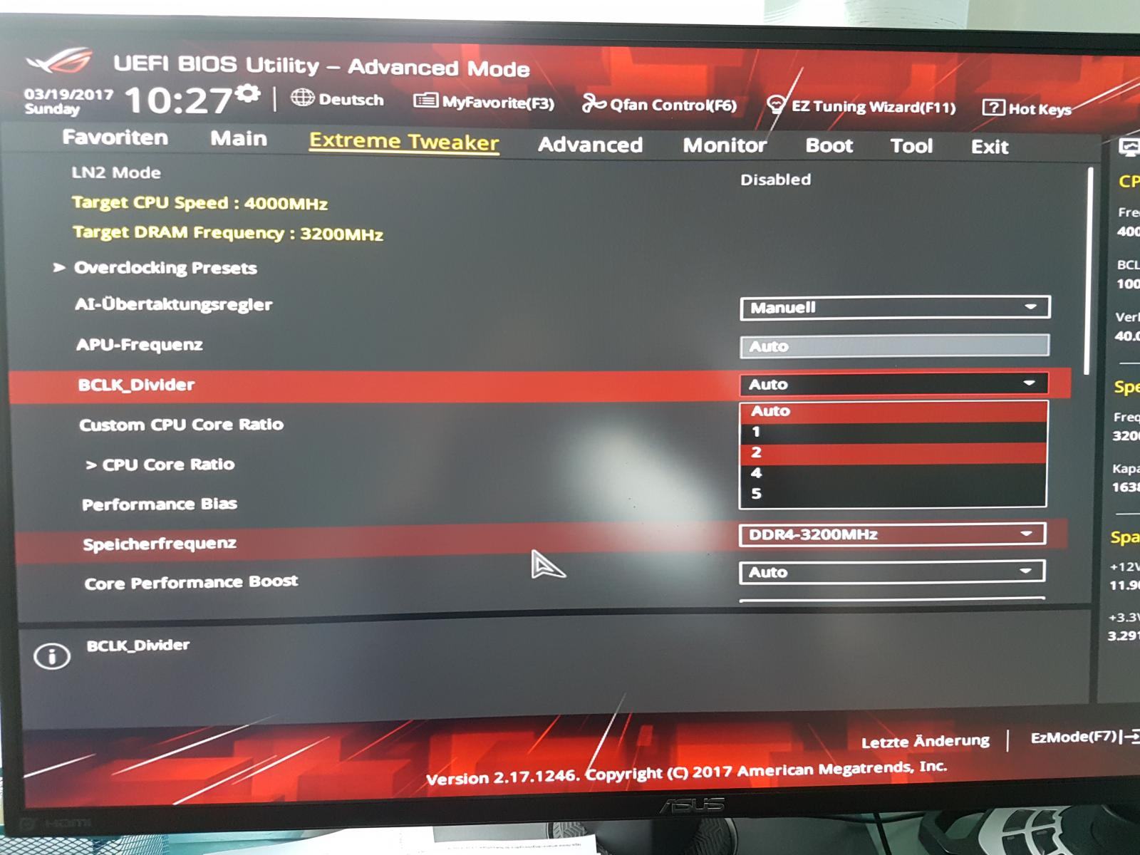

Ai Overlock Tuner auf Manual stellen dann sollte es erscheinen.
BCLK Divider ist nicht der BCLK Clock. Evtl ist das bei dir die "APU Frequenz"

Danke, aber ich kann nur Stufen von 1 bis 5 auswählen.Anhang anzeigen 395301
Das müsste das Feld dadrüber, "APU-Frequenz" sein.
