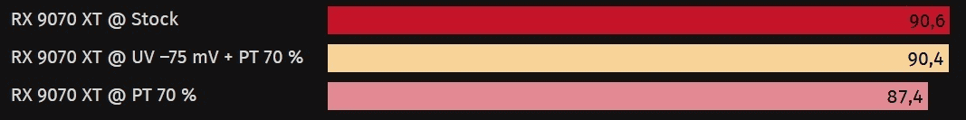

DevPandi von Computerbase hatte mit 200W vs 304W (Stock) bei der RX9070XT nur 0,4fps weniger.

Lohnt sich auch ohne Undervolt. hast halt 3fps weniger, aber 1/3 weniger verbrauch. Ist ein Mega Effizienz gewinn. Die Wahl der Weisen Menschen wie ich immer sage.

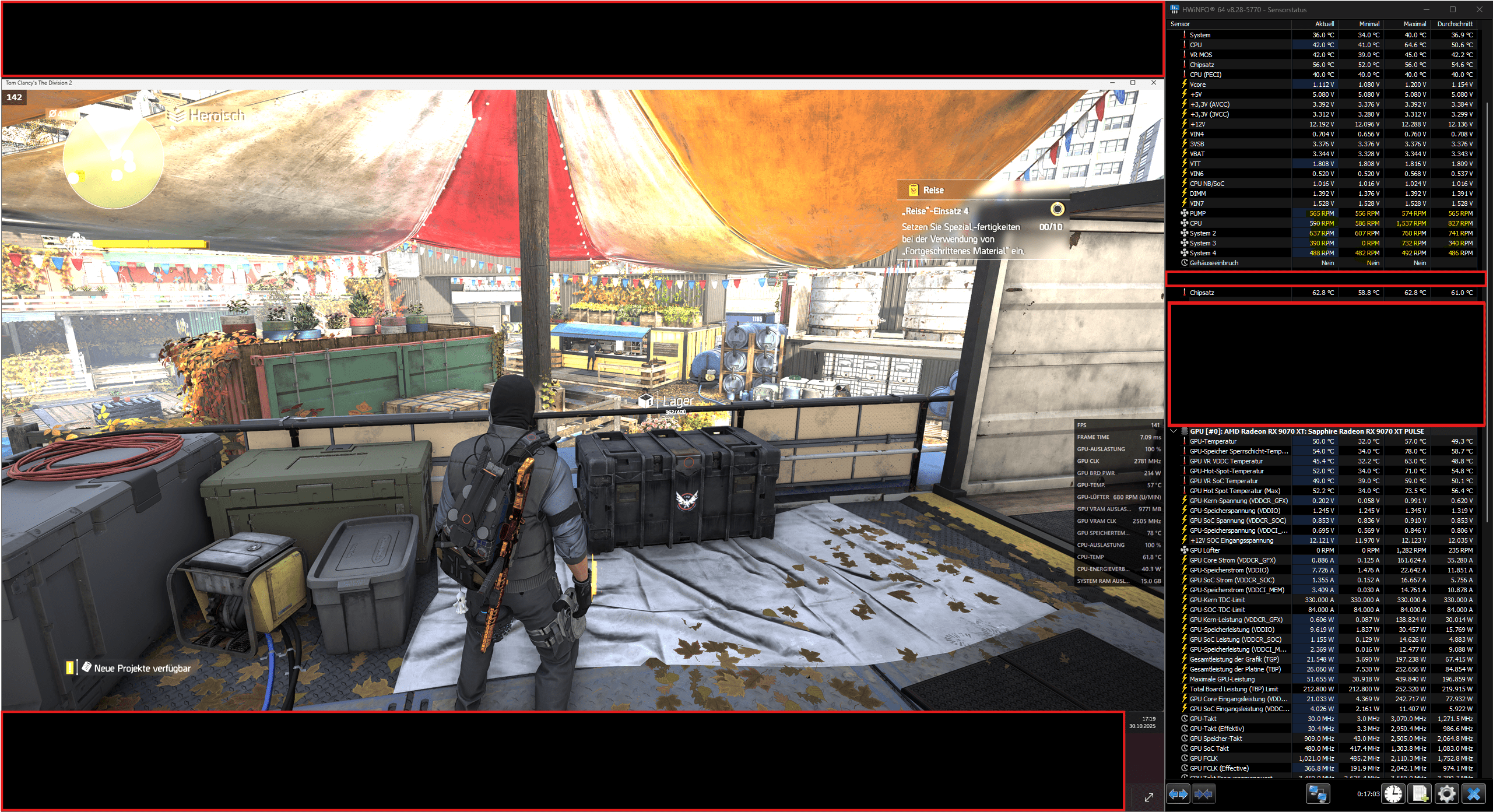

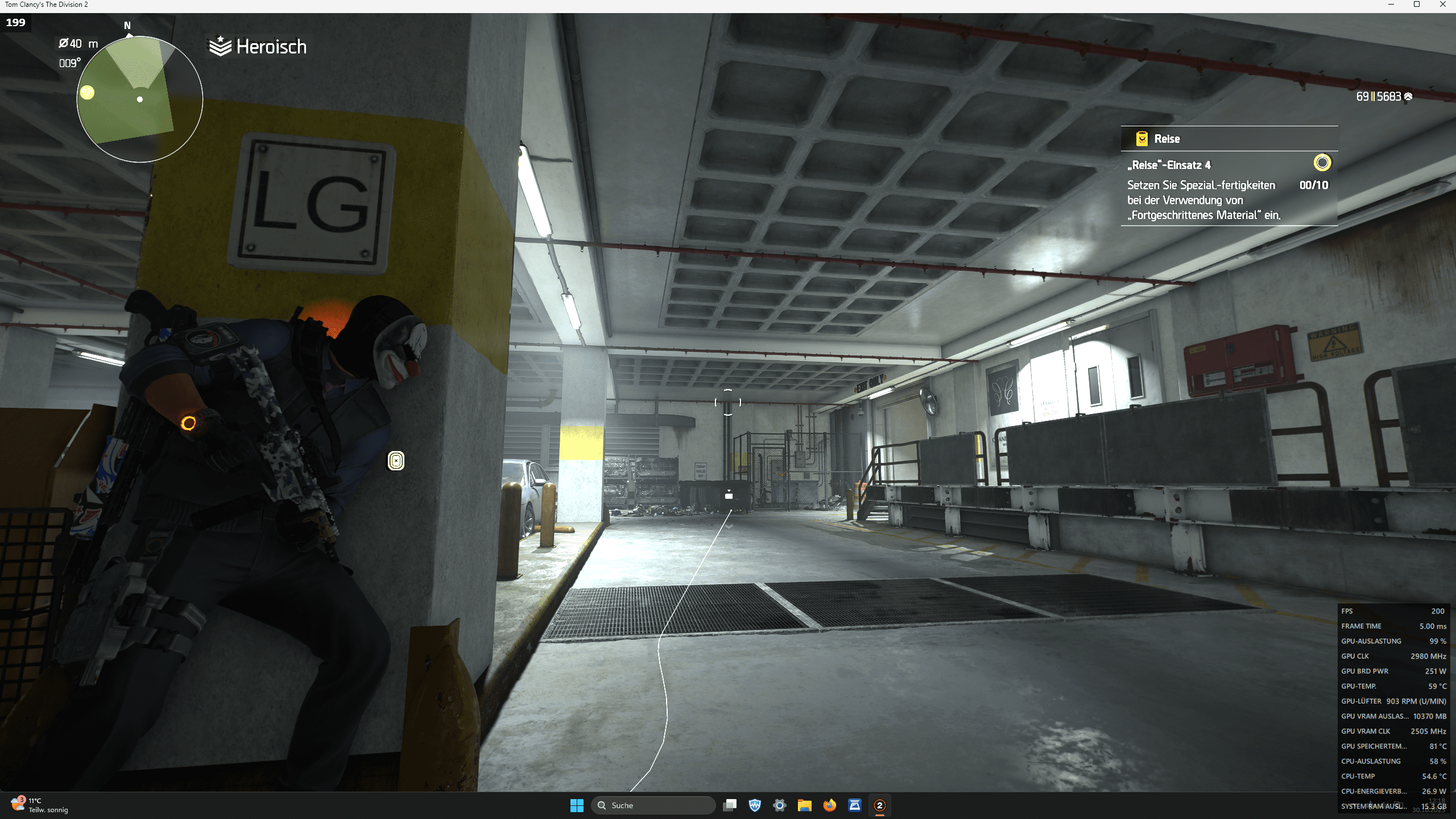

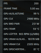

RX 9070 XT + Ryzen 7 5700X3D – UV & Max Settings @ 1440p @ 251 Watt was will man mehr? :sneaky:8-)
Sehe ich das richtig, 903rpm ?
Wäre mir zu laut :d

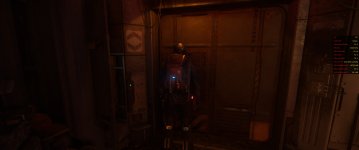

Mein PC muss bei 100% Last Unhörbar bleiben. 5800X3D Kühler laufen auch nur mit 540rpm bei Star Citizen 100% CPU Last.
4x Case Fans in 140mm mit 450rpm machen es möglich :d Den PC höre ich nicht mal Nachts beim Zocken.

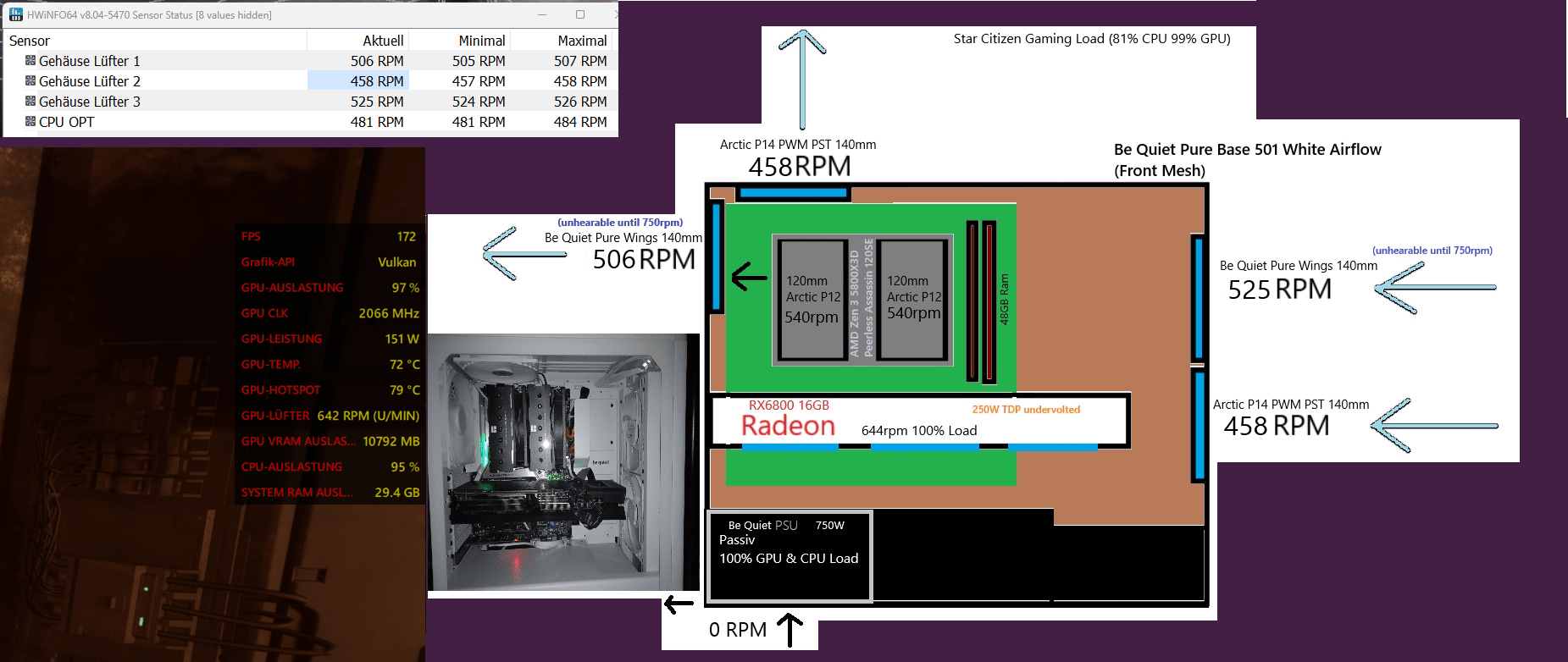

„900 RPM zu laut? Dann haste die falsche Karte ;)
Bin jetzt bei 680 RPM im Mesh-Gehäuse – und es klingt wie 200FPS Meditation. :)
RX 9070 XT + 5700X3D @ UV, 63 °C GPU, 56°C CPU flüsterleise Power. Manche hören Lüfter – ich hör nur Siege.“:coffee3:

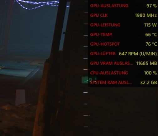

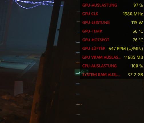

Und du bist bei 115 Watt verbrauch, im unterem Bild schon bei 66° Grad u 650 RPM. Ich dagegen fahre schon bei 250Watt mit den Ergebnissen. Wenn ich das auch so machen würde, hätte ich Traumwerte.

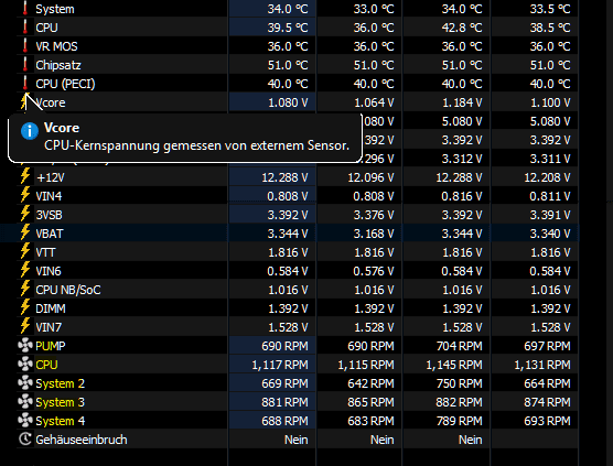

Wie schnell drehen deine Case Fans und welche sind das ? Ich hab das so.
Zocke in 3440x1440 Star Citizen bei dem Screen.
Die werte könnten noch was runter ist aber schon sehr leise alles und ich lasse es so.
Der Kühler hat zwei neue Lüfter bekommen von Arctic P12 Pro sind aber gedeckelt Max 1500RPM laufen sehr sanft an, mit Verzögerung.
3 x in der front über 10 j alt und laufen immer noch https://geizhals.de/cooltek-silent-fan-140-led-ct140lb-a1138077.html
1 x Arctic P14 PWM PST oben und hinten ein 120er.

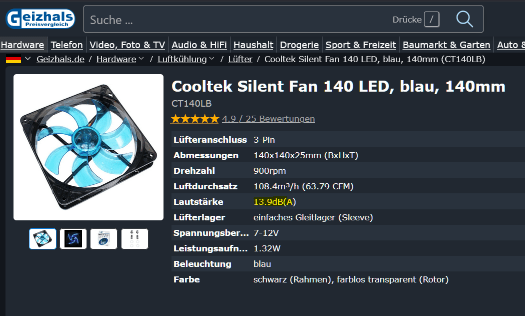

**„Und die laufen nicht mal auf Max. Bei maximalen 900 RPM haben sie gerade mal 13,9 dB(A) – das ist quasi nichts.
Ich höre meinen PC fast gar nicht, beim Zocken nur einen leichten Luftzug.
Es ist nicht störend – aber wenn dir schon 13,9 dB(A) zu laut sind, dann bist du wohl extrem empfindlich.
Viele hochwertige Lüfter liegen bei 20–25 dB(A).
In einem Mesh-Gehäuse mit guter Luftzirkulation ist dieser Lüfter praktisch unhörbar, besonders bei 680–800 RPM.
Wer das als „zu laut“ empfindet, sollte vielleicht auf passive Kühlung oder Noise-Cancelling-Kopfhörer umsteigen 😄“**

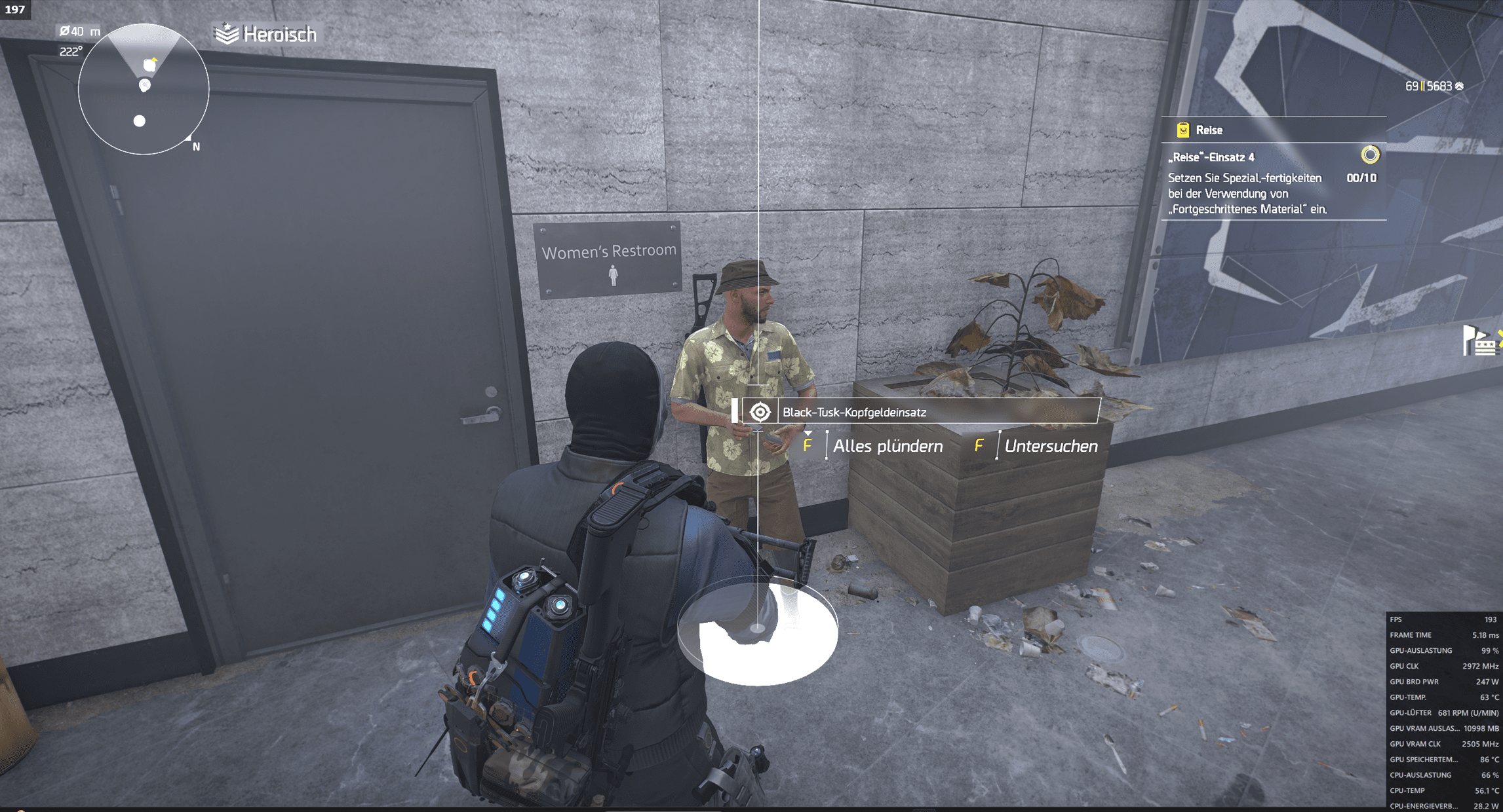

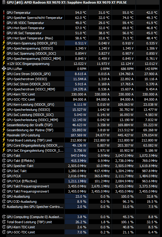

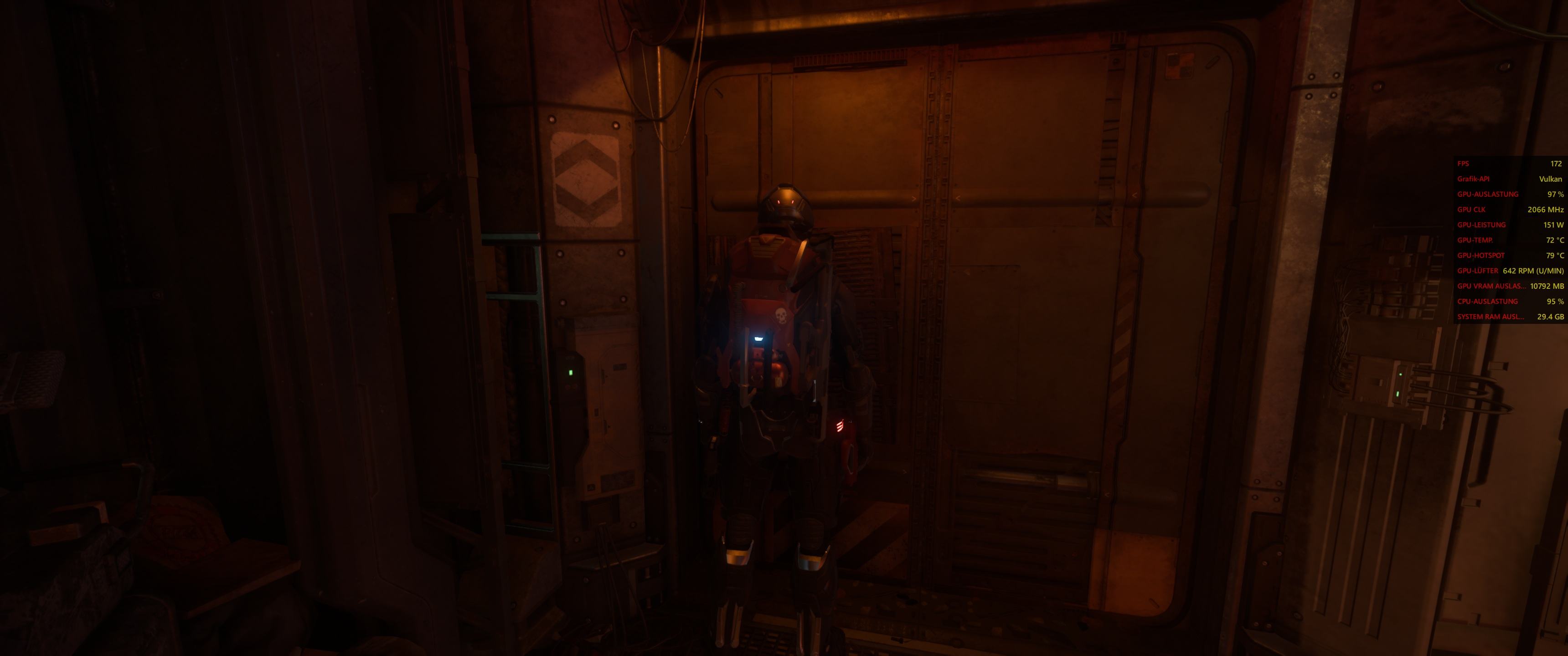

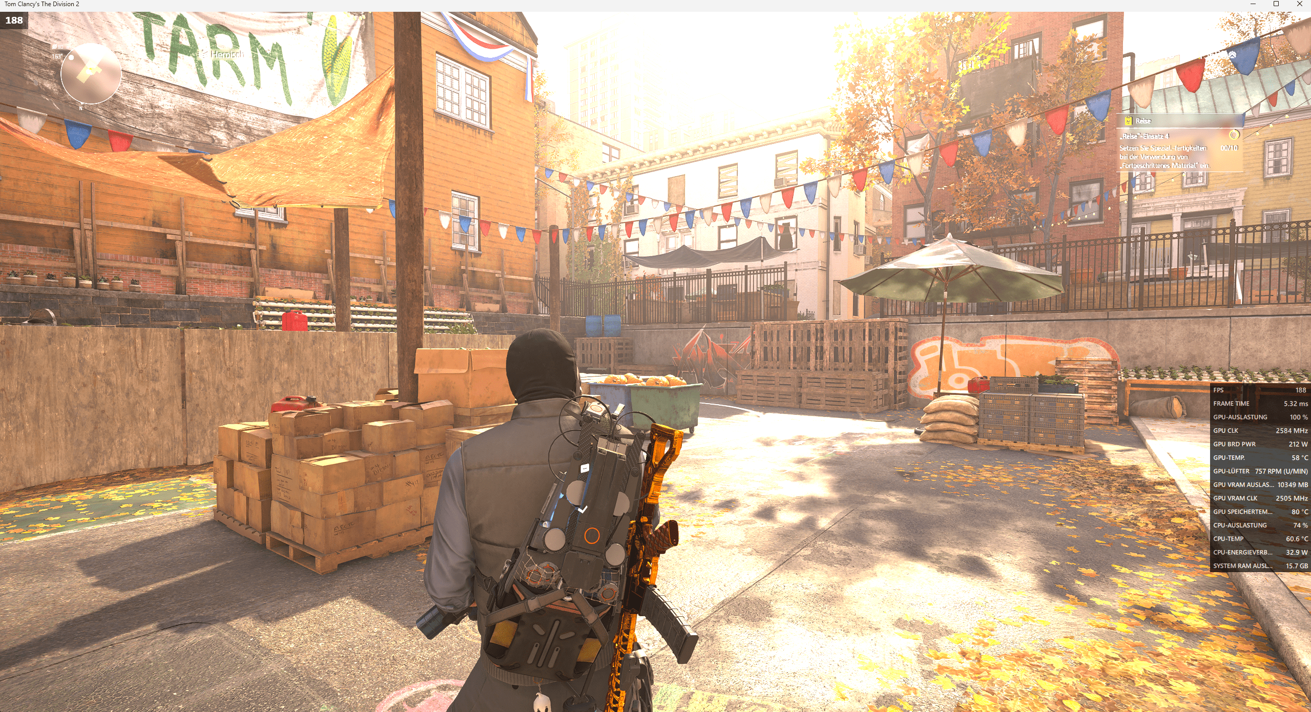

Hey, ich war nochmals im BIOS und hab ein bisschen rumgeschraubt. Die GH-Lüfter laufen jetzt unter 600 RPM – man hört sie gar nicht mehr.
Auch die Kühlerkurve hab ich angepasst. Die Kiste ist jetzt beim Zocken mucksmäuschenstill. Selbst die GPU dreht nur mit 680 RPM und zieht gerade mal 212 Watt – dank der Leistungskurve mit -60 UV und Power Limit -30. Danke dir nochmal für die Inspiration 😉 Ich habe sogar noch Spielraum (y)8-)

Dank dir habe ich dem Ganzen sogar noch einen Feinschliff verpasst – selbst beim Zocken extrem leise, dass ich mich manchmal frage, ob er überhaupt noch läuft 😄
Und dass die 9070XT bei 212 Watt @ vorher 305Watt auf Ultra-Settings noch 188 FPS raushaut, ist einfach nur beeindruckend! 8-)
Und an der Dose zieht er kaum über 320 Watt Gesamtverbrauch. (y):coffee3:
