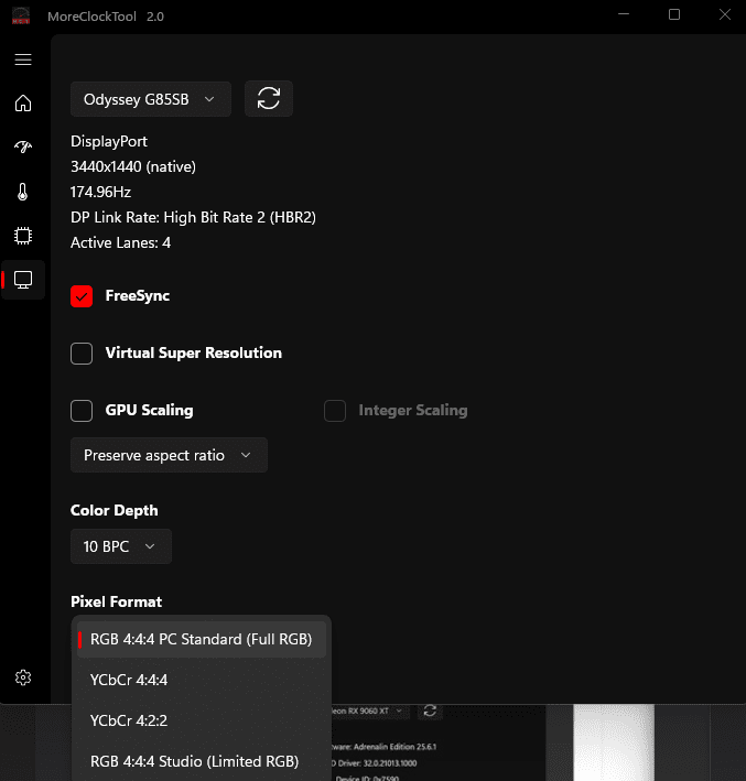

Habe eben mal den neuen Treiber installiert. Allerdings nur den Treiber. Sonst nichts, weil ich das MCT nutzen möchte. Aber im MCT kann ich FSR nirgends finden. Oder muss ich doch ganz normal den Treiber installieren damit er mir alle Optionen in MCT anzeigt?
Intermittent application crash or driver timeout may be observed while loading a saved game in Cyberpunk 2077 with Path Tracing enabled.
Ja ich glaube ich passe...
Den FSR4-Switch kennt die ADLX von AMD nicht. Von dort bezieht das MCT seine Informationen. Der Schalter muss in Adrenalin aktiviert werden.
Ich weiß nicht genau welchen Schalter du meinst. Aber in dem vorherigen Treiber hatte ich die Option noch im MCT.
Af dem Bild ist doch "Super Resolution" abgebildet. Das ist doch FSR. oder hau ich da was durcheinander?
Und FSR ist im Treiber aktiviert.
