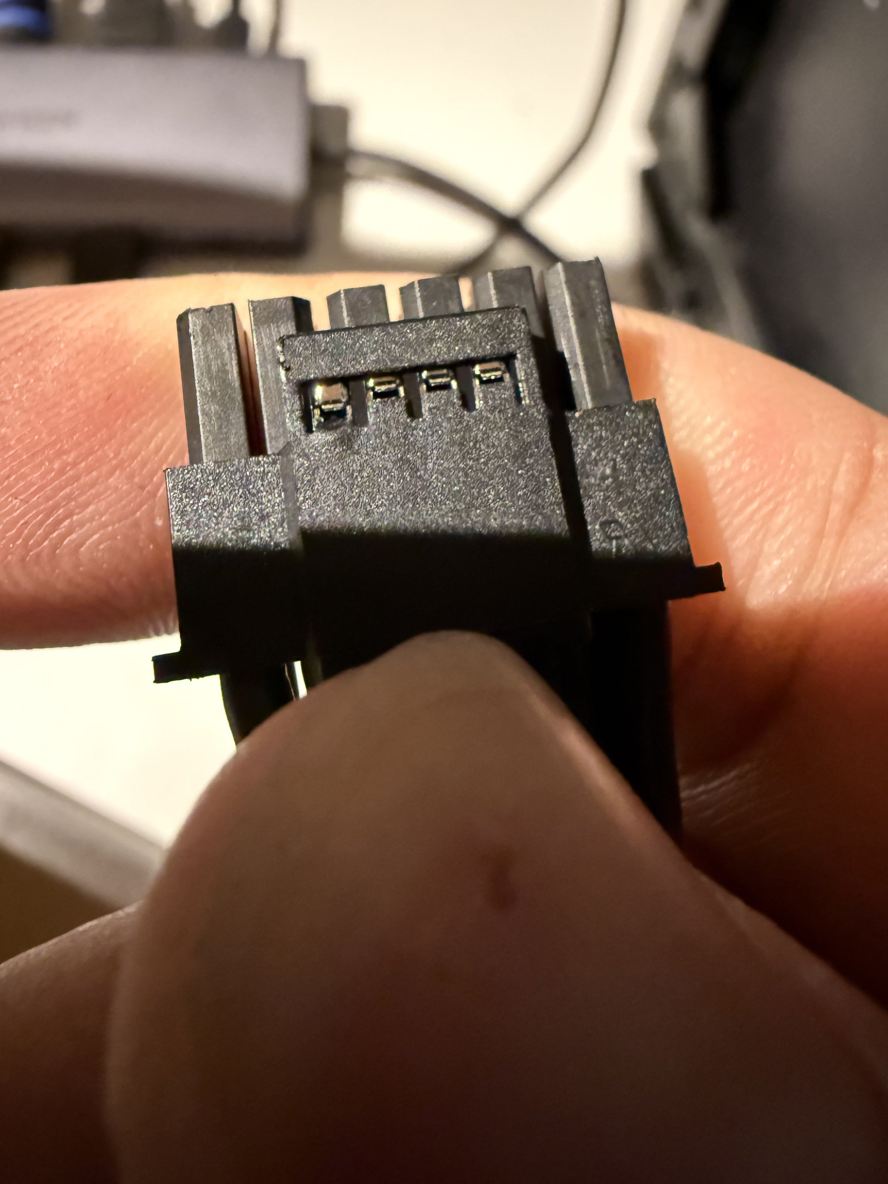

Ich zieh die Tage meinen PC in ein anderes Gehäuse um und bau grad alles so langsam aus.
Jetzt hab ich meinen 12VHPWR Stecker angeguckt. Da sieht mir der eine Sens Pin bisschen komisch aus.
Oder doch normal?

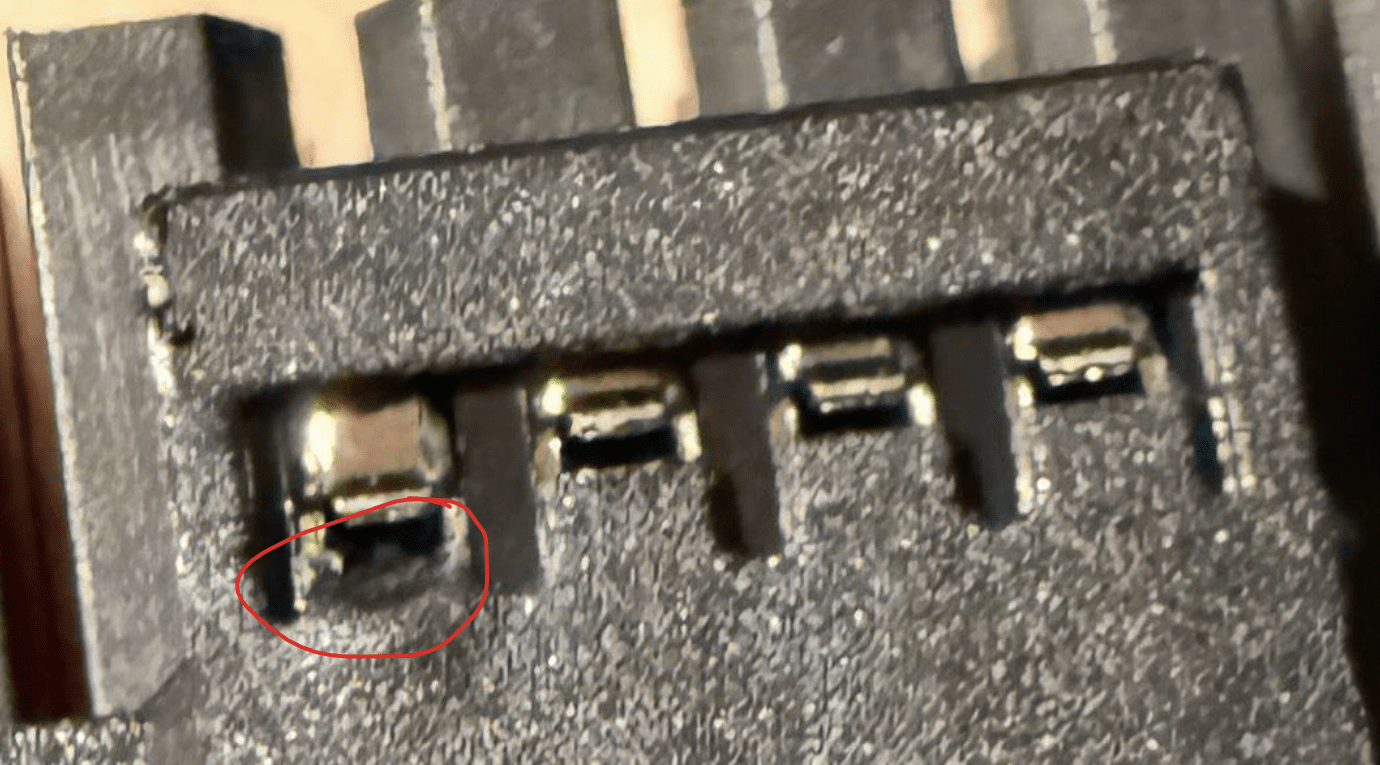

Normal ist das nicht. Sieht so aus als wäre der Pin beim einstecken nach hinten gerutscht.
Jo, sieht so aus als wäre der Kunststoff, der den Pin an Ort und Stelle halten soll weggebrochen?
Weggebrochen ist er nicht, sieht nach hinten geschoben irgendwie aus.
Ich kenne mich mit dem Stecker nicht aus, aber soll der nicht checken, ob der Stecker ganz drin ist? Und muss der dafür nicht vielleicht ein bischen weiter hinten sitzen?
Definitiv nicht normal:
Sieht leicht angeschmolzen aus.
Ob so oder so. Schaut defekt aus, sollte ausgetauscht werden.
