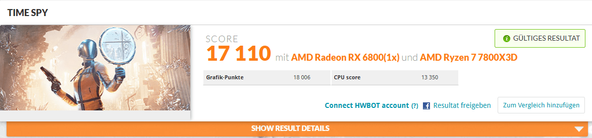

Wenn ich überlege das meine RX 6800 schon 18k schafft Grafikscore schafft.

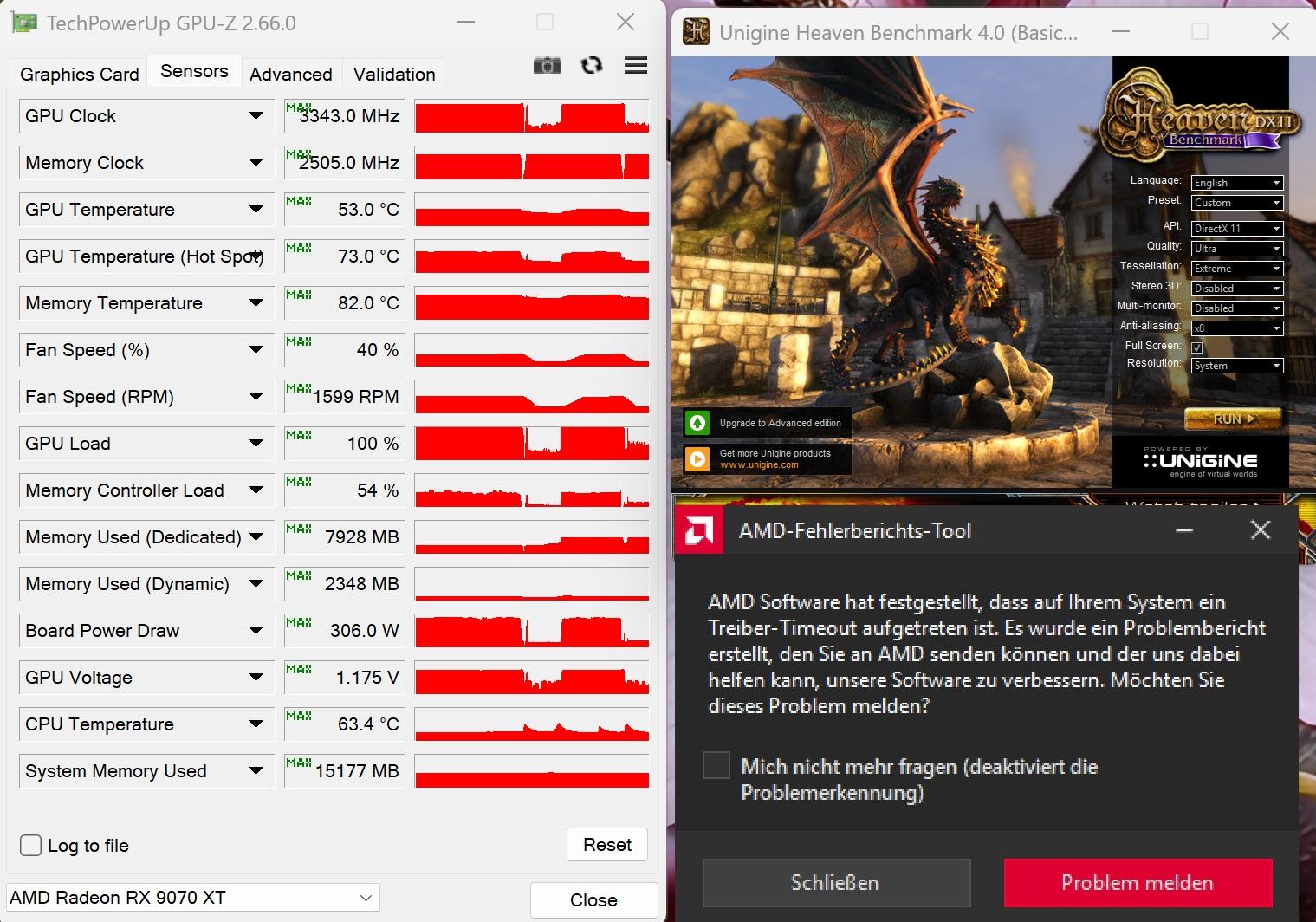

und ich werde langsam verrückt. Treiber Timeouts, auch in Starfield. Karte Stock. Was ist das nun wieder?

Der ctd kommt bei der 9070 XT habe ich festgestellt bei entweder zu wenig Eingangsspannung oder zu hohem Takt. Bei einer GPU-Clock von 3343 MHz auf Deinem Screenshot bist Du auch schon ordentlich weit über dem was XFX als Boost angibt. Schraub mal den maximalen Takt ein bisschen zurück in 25 MHz-Schritten.

Danke für den Tipp mit dem Takt! Das schaue ich mir mal an. Aber sollte so eine Karte nicht Stock laufen?
Ja sollte sie eigentlich schon. EIGENTLICH! Aber Igor hat ja auch schon so seine Erfahrungen mit XFX gemacht, da die out of the Box... ziemlich schnell kaputt waren. Hatte er im ersten Test der 9070er Reihe.
Und 3343 liegt definitiv viel zu hoch für einen Boost-Takt von Werk aus. Die schnellsten 9070 XT kommen mit 3.100 MHz daher.

Ich hatte die Karte nur auf Stock gestellt, um zu schauen, ob ich die 60Hz/4K bei hohen Einstellungen in Starfield dauerhaft schaffe. Dabei das und folgende Beiträge von mir verdrängt.
Die Karte muss im Takt limitiert werden. Minus 100Mhz, und es läuft. Warum bauen die dann eine Karte mit 340W Stock, wenn die dann nicht läuft???
Auf welcher Treiber version bist du aktuell unterwegs?
Sicher das die da Stock lief?

Ja, alles Stock. Treiber noch der 25.5.1
