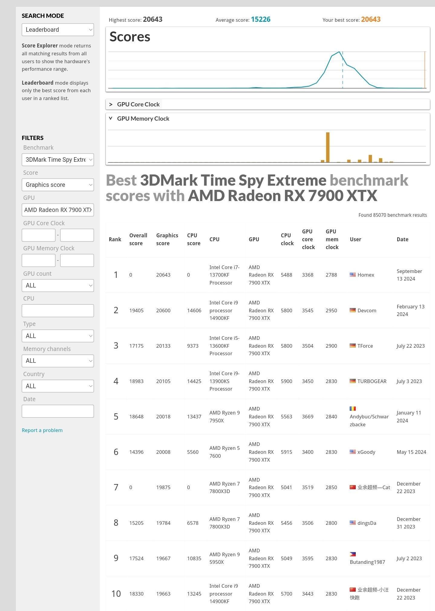

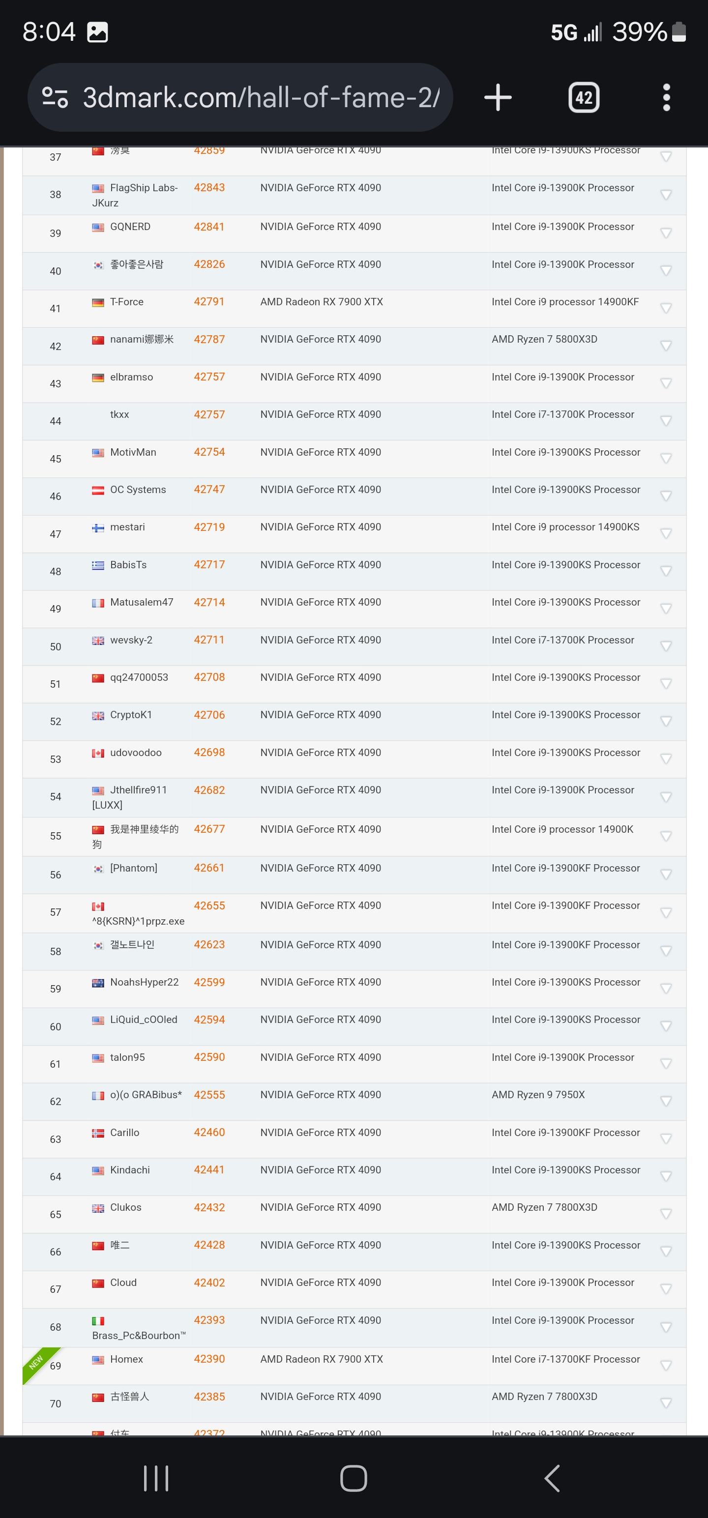

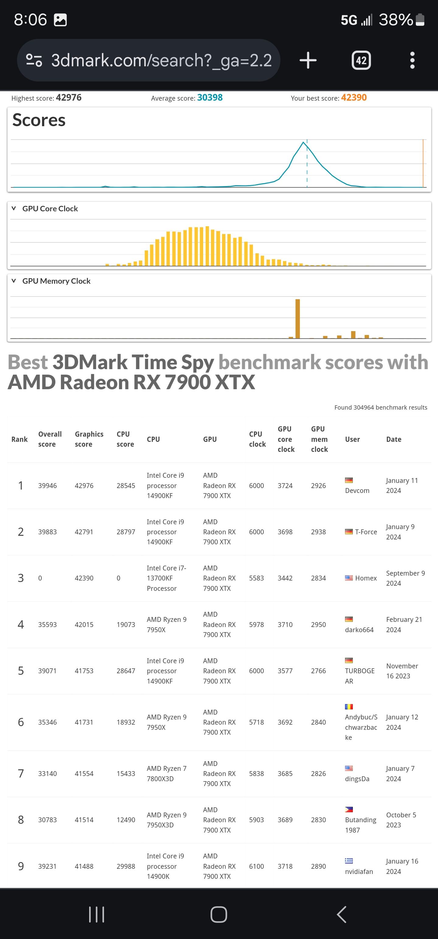

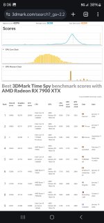

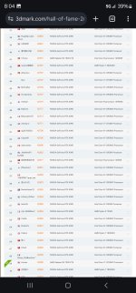

I made progress on the top 100 world timespy graphica Hof (1xgpu)..from 82th to 69th 😁
still third on xtx over all list though..🫤
added a new fan to the deshroud.. will update post with graphs and pic of changed setup...
very strong for air setup tho im sure as you can see

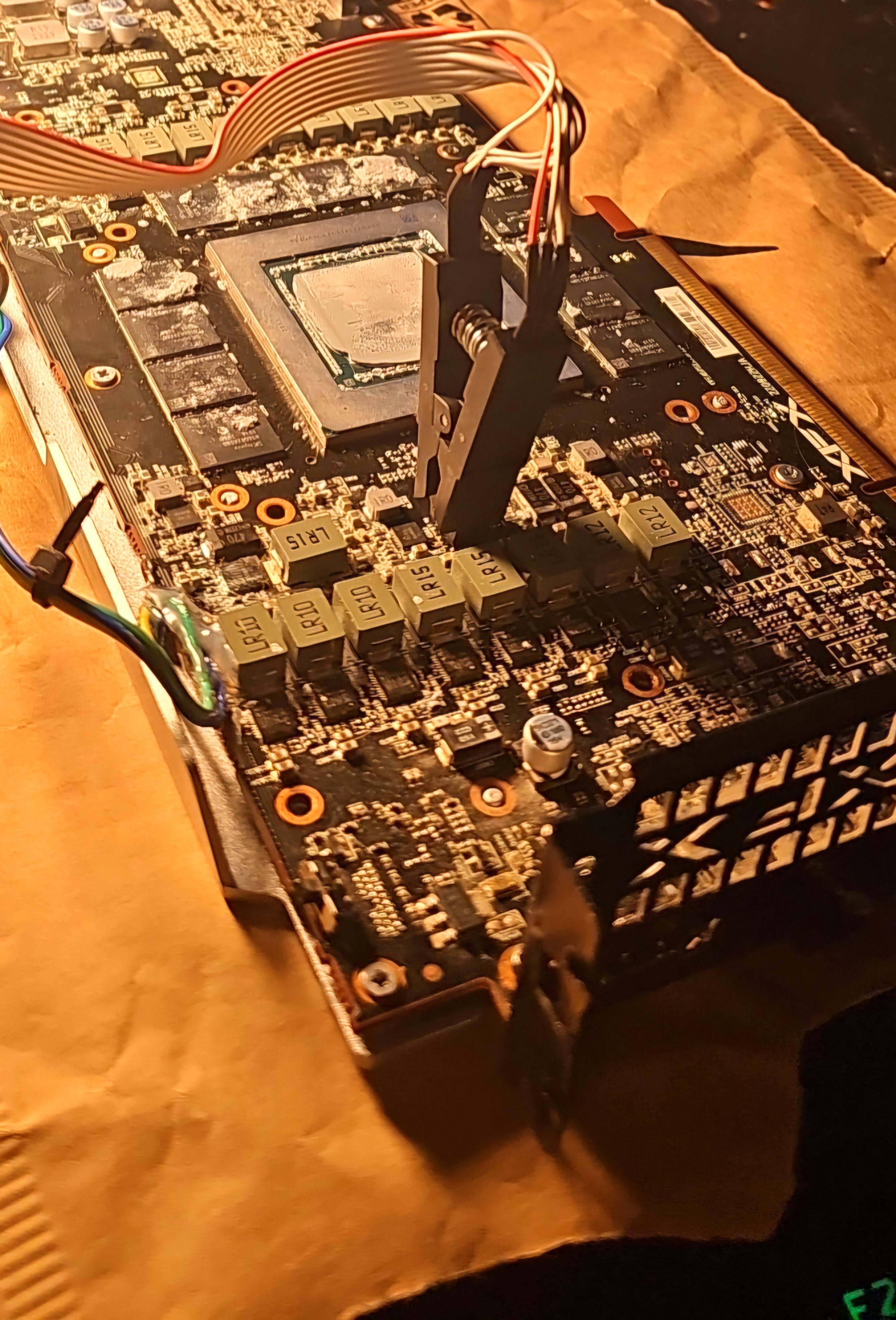

Hat das schon einer ausprobiert:
Es scheint ohne externen Programmer zu funktionieren.
Gibt es hierzu schon Neuigkeiten bzw. eine detailliertere Beschreibung zum Vorgehen? Hat jemand hier das bereits ausprobiert @RedF ?
Ohne vorhandenen "BIOS Programmer" möchte ich mich ungern dran wagen. Wäre mega wenn ich vom Pulse BIOS aufs Nitro oder Aqua wechseln könnte ohne den Kühler abnehmen zu müssen
Ich habe das Aqua und das Nitro+ BIOS, würde aber tatsächlich mal eins mit wenig Verbrauch testen 😅
Bin allerdings zu blöd fürs normale EEEProm und zu feige das mit der Softwarevariante zu machen 😅
Versucht noch nicht. Bei belle hat es geklappt, der ist zumindest da schon länger unterwegs.
Einen schaden gab es auch schon nachdem das Aquaextreme BIOS geflasht wurde.
Zur Not leihe ich dir meinen programmer^^
Habe ich mir mal durch gelesen . Bei zwei Leuten hat es wohl geklappt , bei anderen nicht . Butanding ist auch nicht gerade ein Anfänger , bei ihm hats nicht geklappt ( Nitro) . Ist wohl Karten
abhängig . Leider ist die Beschreibung zu dem Vorgang fuer mich unverständlich . Sichere Seite Biosflasher Ch341a/1,8V .

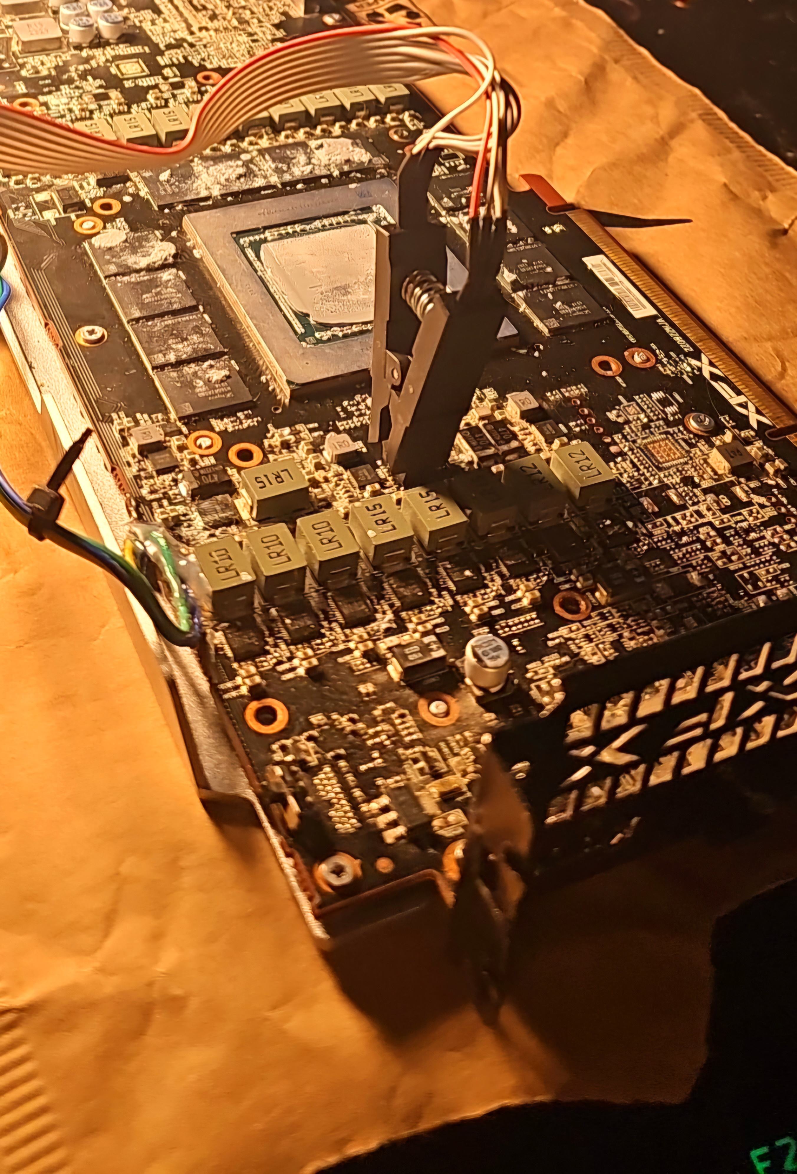

Didn't work for me, maybe because the chip I'm trying to flash is already bricked.
Ah, Chip gesundflashen. :d Hat bei meiner nicht mal mit Programmer geklappt.

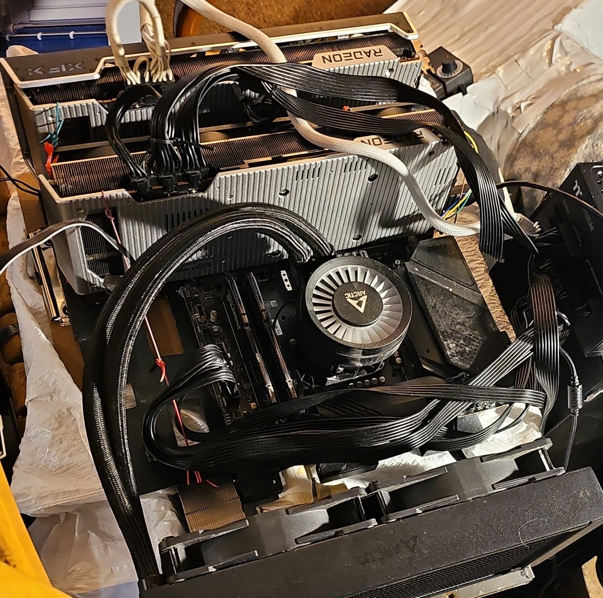

xfx 7900xtx black ed.

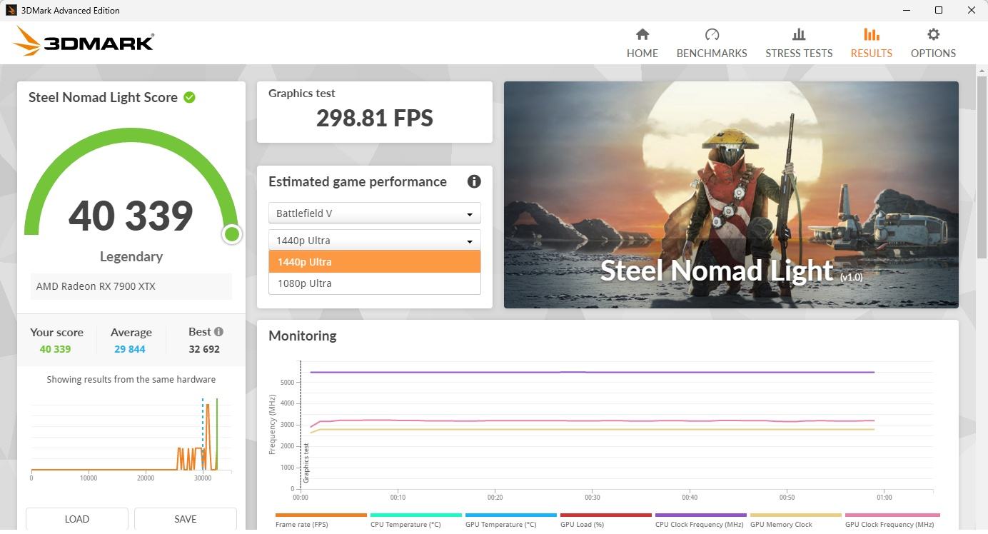

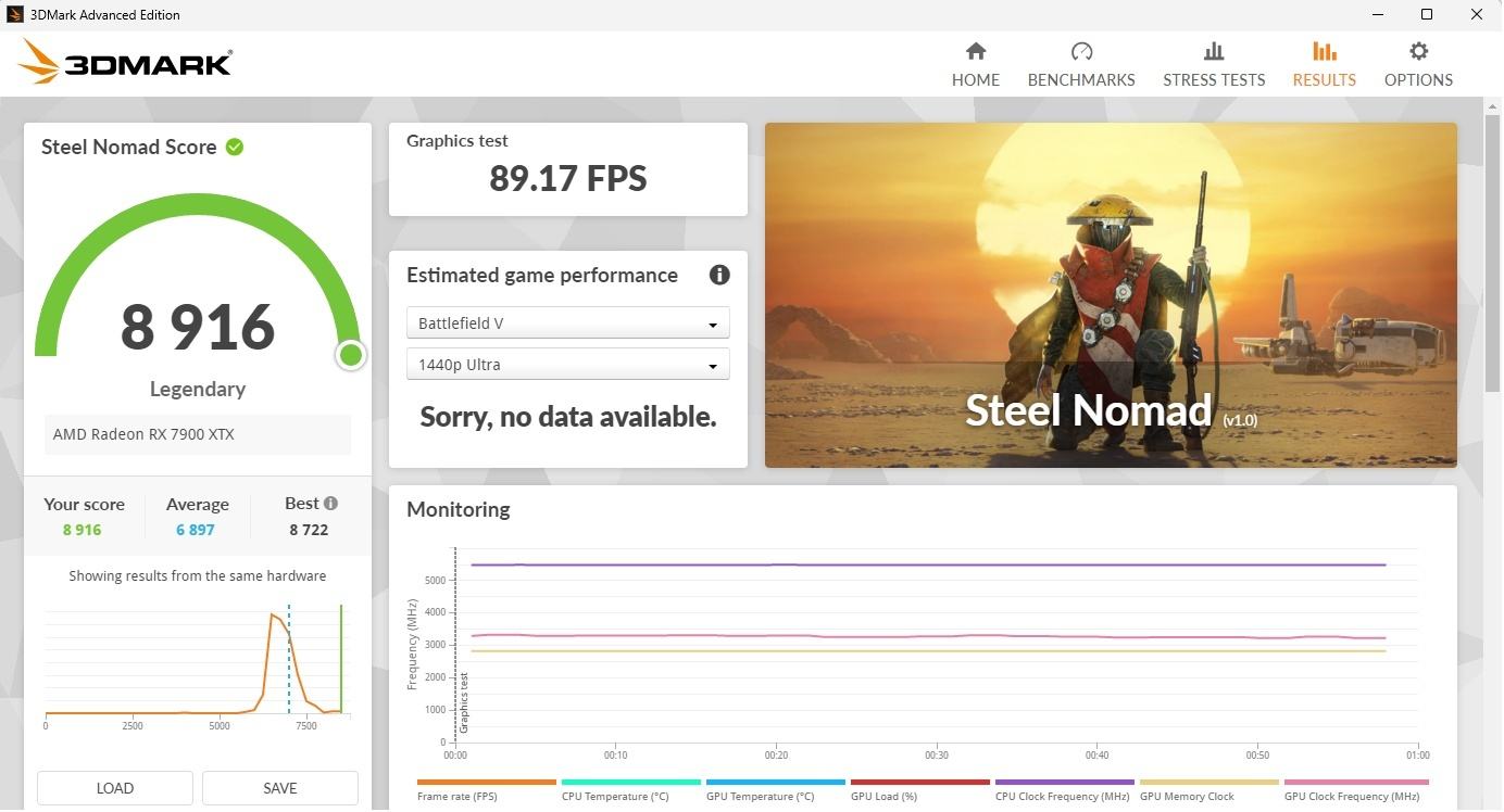

It has deshroud with arctic fans, ptm 7980 in core and siren pro putty on men. temps around 85c max. ~700w-820w est with kil o watt at plug.. recently flashed aqua extreme bios, found renewed memory frequency headroom as compared to the xfx bios. it's also worth noting that on just the 550w bios I was able to hit 7800 pts on nomad high res ...with max temp of 70c and hit 40k GPU on time spy. pretty impressive raster for a stock bios and power level. it runs actual games flawless and can utilize ~700w before I start seeing temps I don't like. Water would be much better in this realm.
But still impressive for air
Note for those who are flashing for chance at better mem speeds, I am in no way saying you will get what I got for results but only giving you the experience I had. But I know some users here would want to hear and possibly give it a shot. I was able to flash one bios successfully without the programmer using the method talked about on overclock.net with the dummy cfg file and I was also successful with the cheap programmer from amazon on the other bios chip:
Steel nomad dx12 heavy, vulkan heavy and dx12 lite:
8916 steel dx12 highres #1.jpgsteel 8899 vulkan high res.jpgsteel 40339 pts dx12 low res.jpg

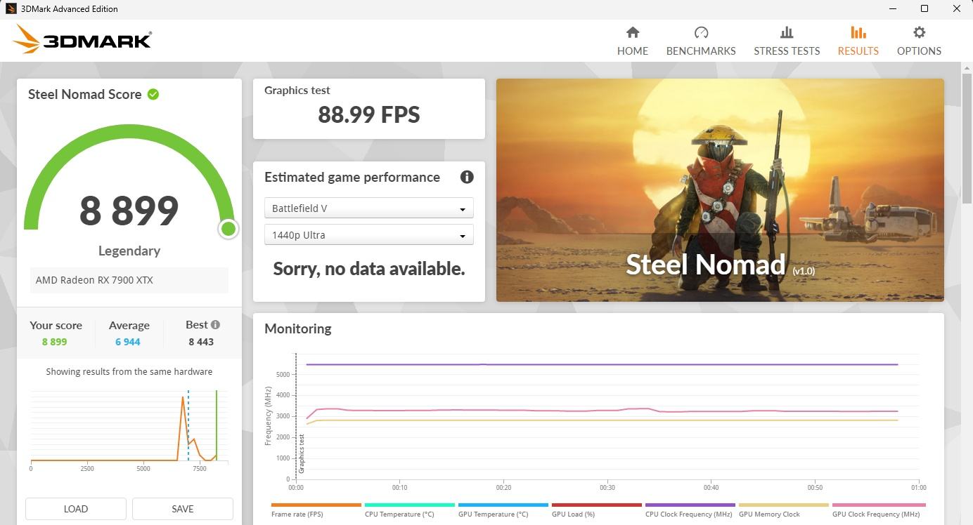

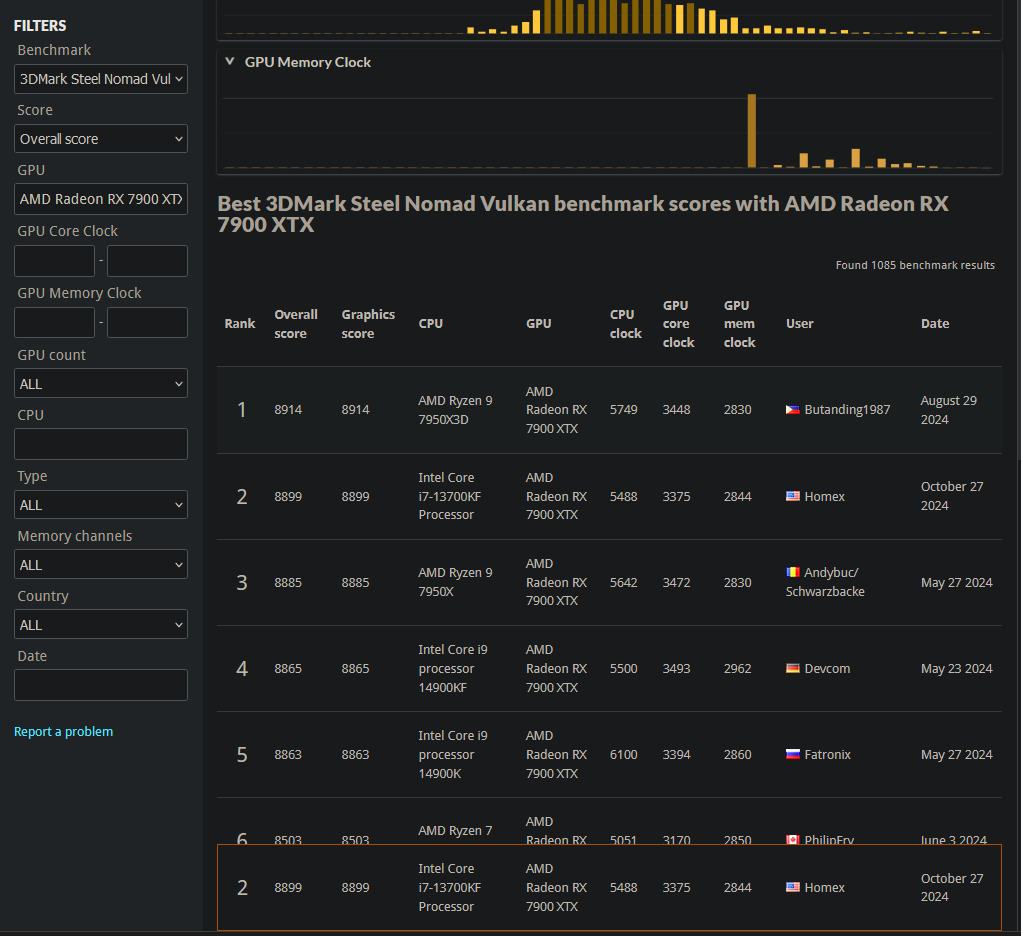

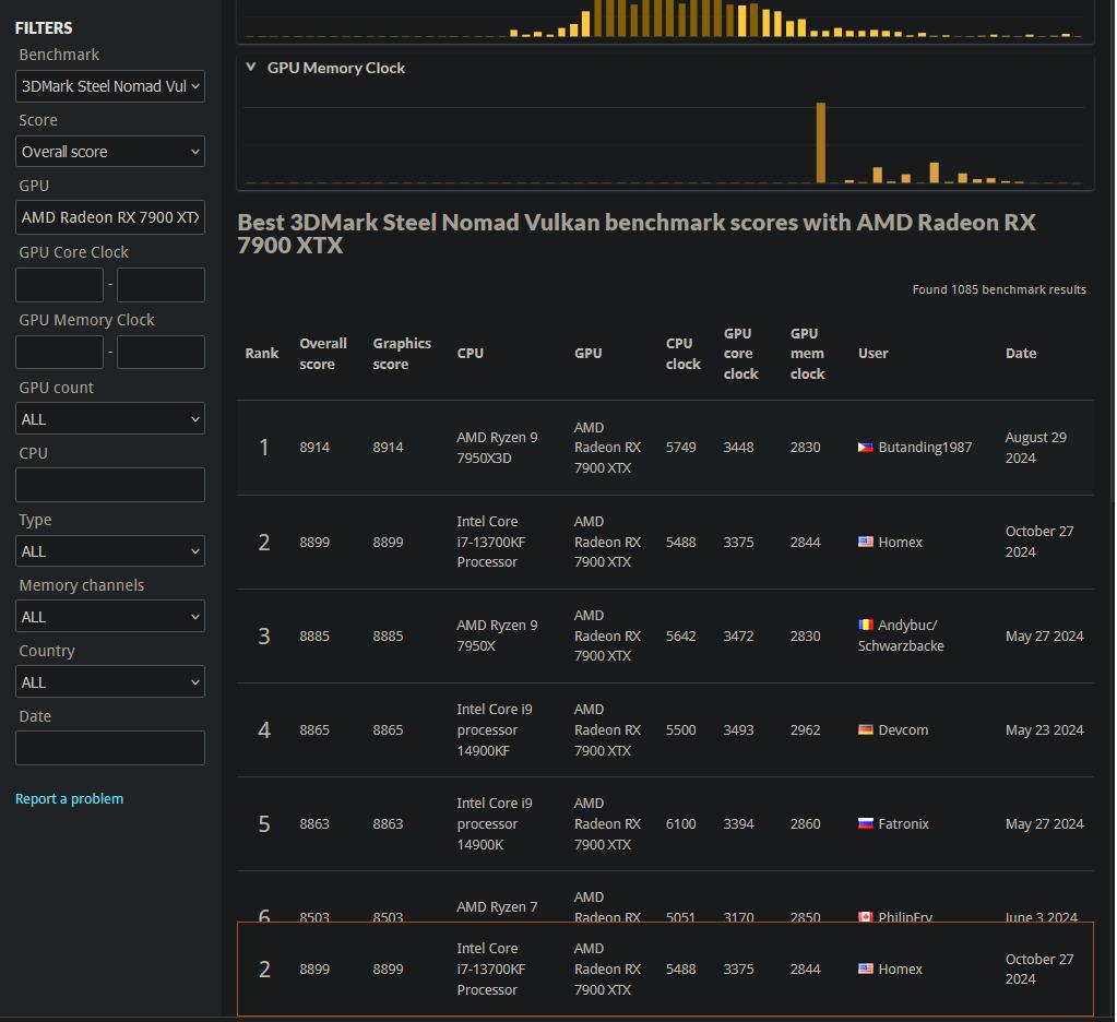

hello, just doing some battle with mr. nvidiafan on steel nomad, Nearing the 9000 pts I got months ago that systeminfo and formerly excellent now garbage useless UL support robbed me of last time it was cold. But Winter Approaches. And It feels very good with these better memory frequencies I can hit! Though Im not sure how long Ill be able to rumble with nvidiafan his cpu and motherboard cost more than my entire desktop...including my monitor. lol...
Anyways. this was at ~800-900watt at the card....mem fast timings, big under volt. Max core temp mid 80's C. Memory junction temp ~68c very impressed with siren putty uh8 pro. took solid 10c off my junction temps. and I only Did inbetween and ontop of the memory chips on the front, left the thick under backplate stock putty.
Was pulling in 12c air from the outside world to the card, indoor ambient was 22c

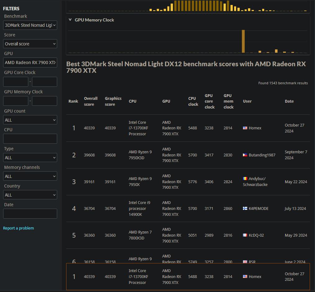

I come showing what is possible with a truly tuned system, on air, custom 24h2 windows both with EVC and without EVC.. I think i can say i've changed what people thought was possible with a stock bios and XTX. These were with 550w asrock bios and all but the 40k were on 800-1000w at the card. System is 13700kf with arctic 280mm aio (new thick version), 6200ddr mdie v1 @ 6800mt/s 32gb, xfx 7900xtx black with deshroud and 4x high rpm arctic fans, ptm on core uh8 pro on memory, 550w extreme bios, z690 tomahawk board, 1000w atx 3.0 TT toughpower gf3 psu, corsair 4000d case
You can tell the EVC is not on by looking at total board power in hwinfo, which correctly displays stock bios power levels of the 550w extreme bios. When on the EVC it shows low for total board power, usuall for me ~250w TBP on hwinfo.
anyways, 40 k achievment unlocked...cold air intake was about 5c or ~40 f, air temp inside was 70f or 21c. Deshroud on air, stock heatsink:
Link: 40k stock 550wbios

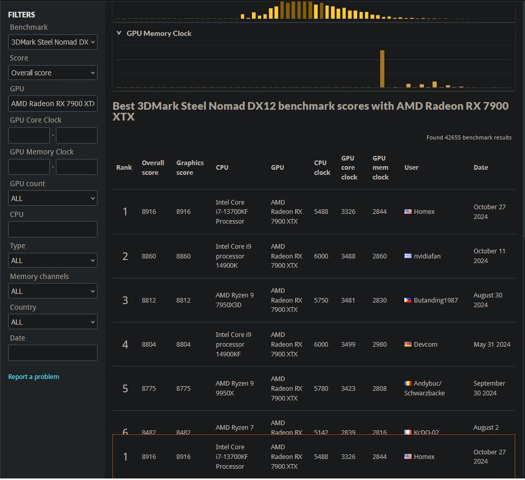

And well it got cold, so I went on the attack and did well, was able to acheive #1s in steelnomad heavy dx12, and steel lite same API and a long standing speedway record....sorry about the speedway @Butanding1987 but it literally happened on pull #2 or #4? I forget

Strong Nomad score broke 9k as I said I would again, since UL support robbed me of it last may:
Product Font Screenshot Rectangle Software
strong as well:
Product Font Screenshot Software Rectangle
