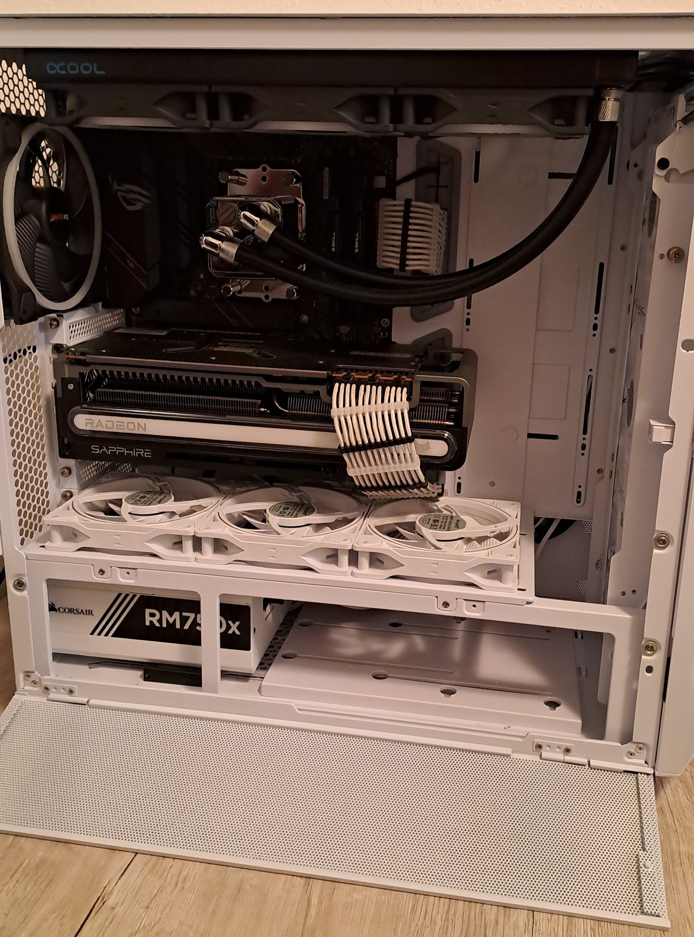

Hm, hab ein großes Problem. Mein PC geht sporadisch von Zeit zu Zeit ohne Fehlermeldung einfach aus und startet einfach wieder neu. Da hier viele fähige Leute unterwegs sind stelle ich das einfach mal hier rein.
Ich tippe eigentlich auf die Grafikkarte, da die ARGB Beleuchtung meiner Grafikkarte komplett ausgefallen ist (Sapphire 7900XTX Nitro+). Weder per Strixx Software oder Open RGB wird sie erkannt. Auch das Lüftersignal der Graka kann nicht mehr ausgelesen werden per AMD Treiber oder auch anderen Tools.
Es ist nur komisch das alles normal läuft, auch die Grafikkarte kühlt normal und die Lüfter je nach Last funktionieren und selbst wenn ich dem PC Vollgas gebe, Furmark und Prime gleichzeitig, stürzt nichts ab. Egal was ich mache, auch Zocken (Helldivers 2, was gut heizt)... läuft stabil. Temperaturen laut Anzeige sind alle mehr als im grünen Bereich. Graka 68° Hotspot 77°. CPU 65°,.... Ab und an quittiert mein PC den Dienst und startet einfach neu aus heiterem Himmel, kein Bluescreen, nichts, die Kiste geht aus und wieder an und läuft eine gewisse Zeit lang ohne jegliche Probleme!
Es ist egal was ich mache, ob im Internet surfen, Youtube Videos gucken, Office Sachen erledigen, sprich ergo egal ob Teil, Voll oder fast keine Last ab und an geht die Kiste aus und startet einfach neu. Manchmal nach 2 Stunden, 4 Stunden, manchmal auch nur nach 30 Minuten. Das Mainboard zeigt mir auch keinen Fehlercode an und auch das System zeigt keinen Bluescreen. Es ist so als würde ich einfach den Netzteilschalter umlegen und wieder an schalten.
Hatte so etwas noch nie und es ist echt schwierig das einzugrenzen welches Problem meine Kiste hat. Habe eigentlich nur 3 Verdächtige. Grafikkarte, Netzteil oder Mainboard. Ram (Karhu/Memstest) wirft keine Fehler, Prozessor per Prime oder Cinebench läuft ohne Probleme. Kann so ein Fehlerbild wirklich allein nur von der Grafikkarte kommen?
Hab die Karte schon ausgebaut und geguckt ob alle Kabel dran sind, Lüfter, RGB,... (Sichtprüfung), Netzteilkabel überprüft, ob alles richtig eingesteckt ist usw, ... Alles soweit i.O. !
Meine 3 Hauptverdächtigen momentan wie gesagt wären Graka, Netzteil oder Mainboard. Was würdet ihr tun? Erstmal RMA Grafikkarte?
Software schließe ich aus, da alles neu aufgesetzt wurde und auch alle Treiber aktuell sind. Bin echt am verzweifeln was das Problem ist und was ich tauschen soll....
Na die GraKa klingt ja schon verdächtig, kannst du sie zum Test in einem anderen PC einbauen?
Und/Oder eine andere ind deinen PC.
Sonnst würde ich erstmal die Kabel prüfen, hatte mal einen lockergewordenen Kaltgerätestecker, das hatte ähnliche Symptome. (Ohne das fehlen der Lüfter rpm natürlich)
Auch die internen Stecker alle auf festen Sitz und schmorstellen prüfen.
Hast du CPU und RAM auf Stock gestellt?
RAM kannst auch mal ausbauen und wieder einstecken.
MoBo BIOS neu Flashen, manchmal läuft da etwas schief, was erst später in Erscheinung tritt.
MoBo ausbauen, habe schon verirrte schrauben gefunden die seltsames hinterm Board anstellen.
Irgendwo habe ich das mit dem RGB und den RPM aber schon mal gelesen, vielleicht fällt es mir noch ein.
Weiß auch nicht mehr ob's eine RDNA2 oder 3 war.
Ich würde erstmal das Netzteil tauschen.
Wenn es modular ist, dann dauert das ja nicht so lange.
Auch mit viel Licht einen Blick in die Steckverbinder fürs Netzteilkabel an der GPU zu werfen kann nicht schaden.
Nicht das es da einen Kontakt gibt der angelaufen ist oder verkokelt.
Der würde sich dann im Betrieb erhitzen, der Übergangswiderstand steigen und die Schutzschaltung am NT nach einiger Betriebszeit auslösen.
Wenn RGB oder sonstwas sich nicht auslesen lassen, kann es genauso auch an irgendeinem Treiber liegen.
Oder an Wasser auf der Karte... gehe jetzt aber mal davon aus das das bei dir alles dicht ist :)
Ich würde auch erstmal testweise nen anderes NT dranhängen.
Werde mal alles nochmal auseinander nehmen und eure Tipps abarbeiten. @RedF ja läuft momentan alles Stock. Trotzdem habe ich diese Probleme. Momentan habe ich leider kein anderes Netzteil da zum Testen.
Verschmort ist jedenfalls nichts. Auch alle Kabel sehen gut aus. Die GPU AIO ist dicht. Da tropft nichts.
Hab ein Corsair RM750x White mit gesleevten Kabeln ab Werk.
Weiß einer ein gutes Netzteil mit gesleevten Kabeln ab Werk? Muss kein High End sein. Hauptsache leise, ATX 3.0 und keine hässlichen Kabel.
Wenn schon Neu dann gleich ein Aktuelles.

Das Corsair ist ja eigentlich sehr gut würde ich meinen. 750W ist zwar nicht zu üppig aber sollte ja reichen.
Ich würde wieder Corsair nehmen.
Wie alt ist das NT?

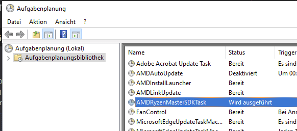

AMD installs the Ryzen Master SDK when installing the Adrenalin software and automatically overclocks the CPU. Check if it's enabled under the Performance tab and disable it in Task Scheduler. Also check if you have PBO boost in the BIOS and lower it a bit or totally disable it.
Wie alt ist das NT?
750 reicht noch aus bei meinem System. Zieht er eh nicht. Auch nicht mit max PL der Nitro bei Furmark und Prime gleichzeitig. CPU darf max 144 Watt ziehen Standard.
Glaub das dürfte gut 7 Jahre alt sein. Hab gerade geguckt bei Corsair. Das hätte sogar eine 10 Jahres Garantie.
Hab nach etlichen erfolglosen Versuchen die Karte jetzt ausgebaut und eine RMA gestellt. Wird paar Wochen dauern schätze ich.
Hoffe das mit der neuen Karte wieder alles läuft. Wenn nicht wird das Netzteil getauscht.
Richtig, Butanding, der AMD Treiber installiert den Ryzen Master jedesmal wieder. Den muss man dann über Start/Aufgabenplanung manuell anfassen, die Aufgabe manuell beenden und dann löschen.
Jedesmal wieder.
Was macht der Ryzen Master? Ich habe sowieso PBO mit CO und +0.2 ghz an. Daran ändert der Ryzen Master offenbar nichts.
Aber wenn man nicht übertakten will und PBO aus hat ist er trotzdem an und setzt PBO-Einstellungen oder auch eine höhere Frequenz?
Wenn diese Aufgabe aktiv ist, dann steht oben im Wattman noch so ne Zeile CPU.
Da ich nicht einmal will, dass dies da angezeigt wird, geschweige denn irgend ein Eingriff erfolgt, hau ich das jedes Mal raus.
Ich vermute, wenn man den Slimmer nutzt, ist der nicht drin, wenn entsprechend herausgeslimmt.
Jop, ohne den Treiber fehlen die CPU Daten im Wattmannund somit auch dem Overlay.
Ansonsten macht der erstmal nichts mit der CPU hier.

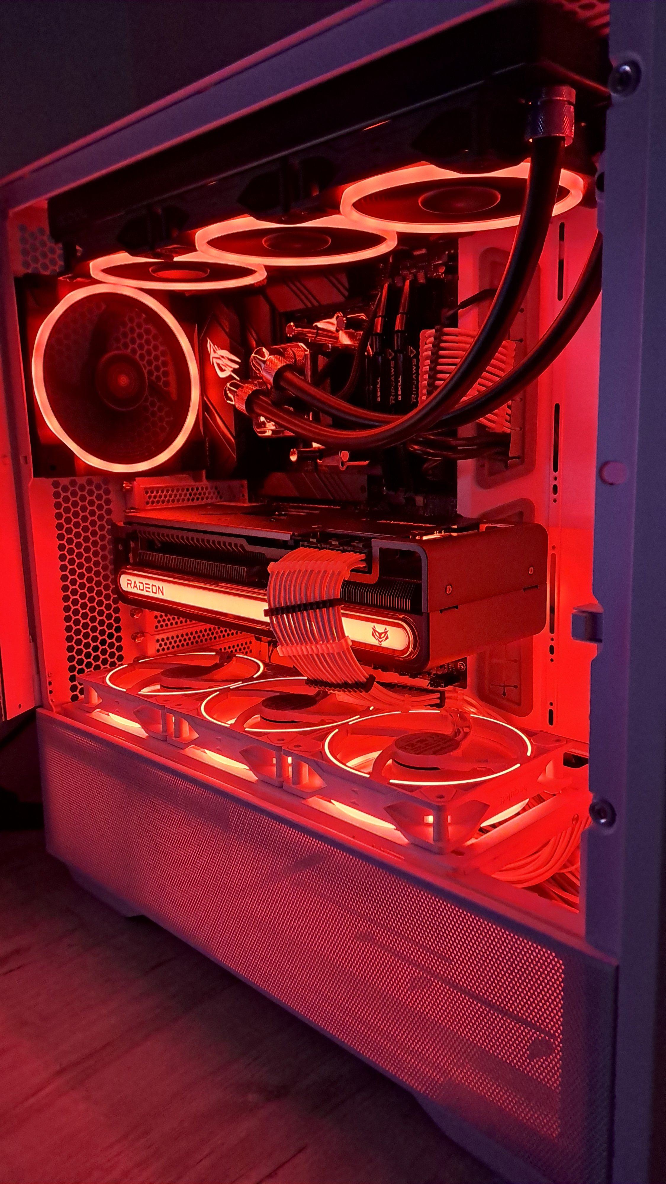

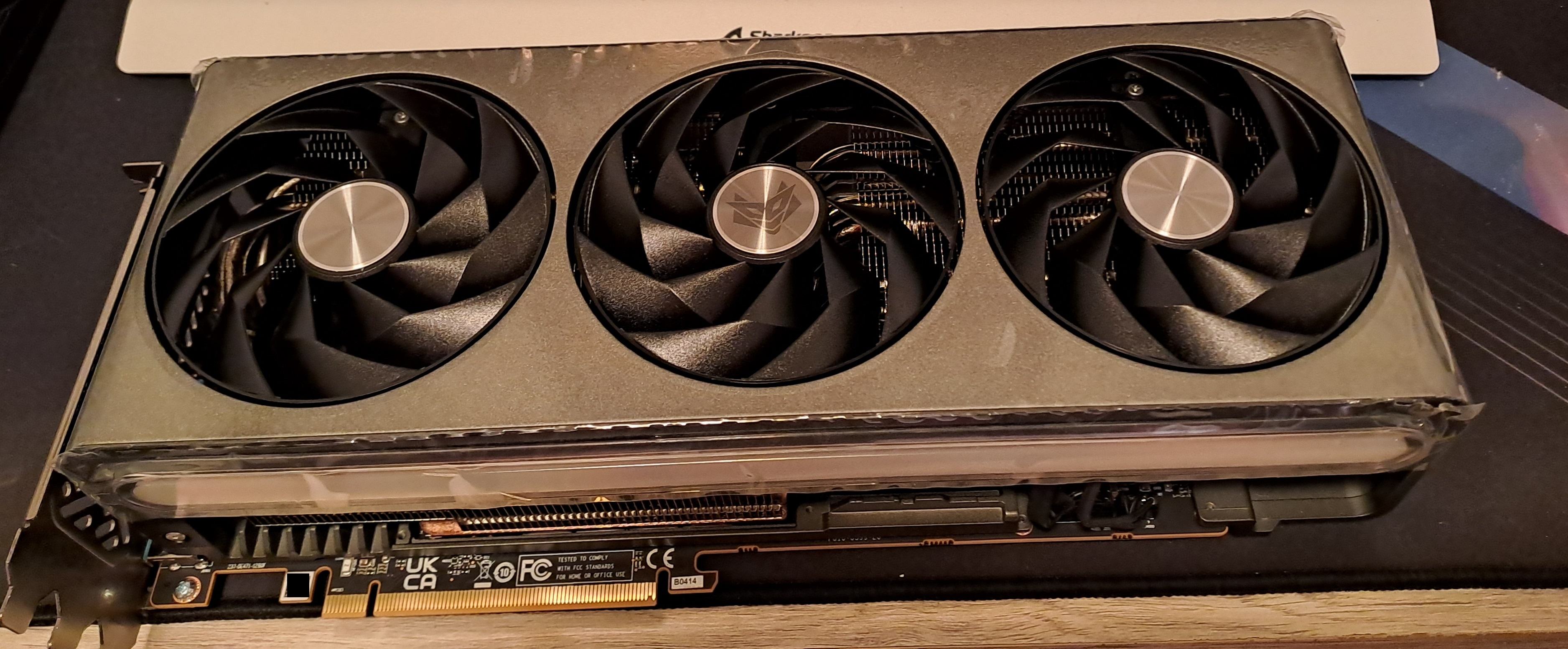

Melde mich auch kurz zu Wort was raus gekommen ist.
Bin echt baff wie schnell das jetzt ging, da ja alle über Mindfactory immer so schimpfen?! Knapp 1 Woche mit Versand wohlgemerkt und Wochenende dazwischen.
Hab eine komplett neue Karte bekommen, Karton war versiegelt und alle Aufkleber und Schutzfolien waren dran, also gott sei dank keine Reparatur. PC läuft wieder. Keine Abstürze, Lüftersignal ist da und die Kirmes funktioniert auch wieder, selbst ohne ARGB Kabel einwandfrei.
Spulenfiepen ist sogar noch leiser wie bei meiner vorherigen. Temperaturen sind auch etwas besser, vor allem das Delta von GPU zu Hotspot ist um knapp 5 Grad besser.
Glück gehabt 8-) OC muss ich erst noch testen wenn ich dazu komme.
