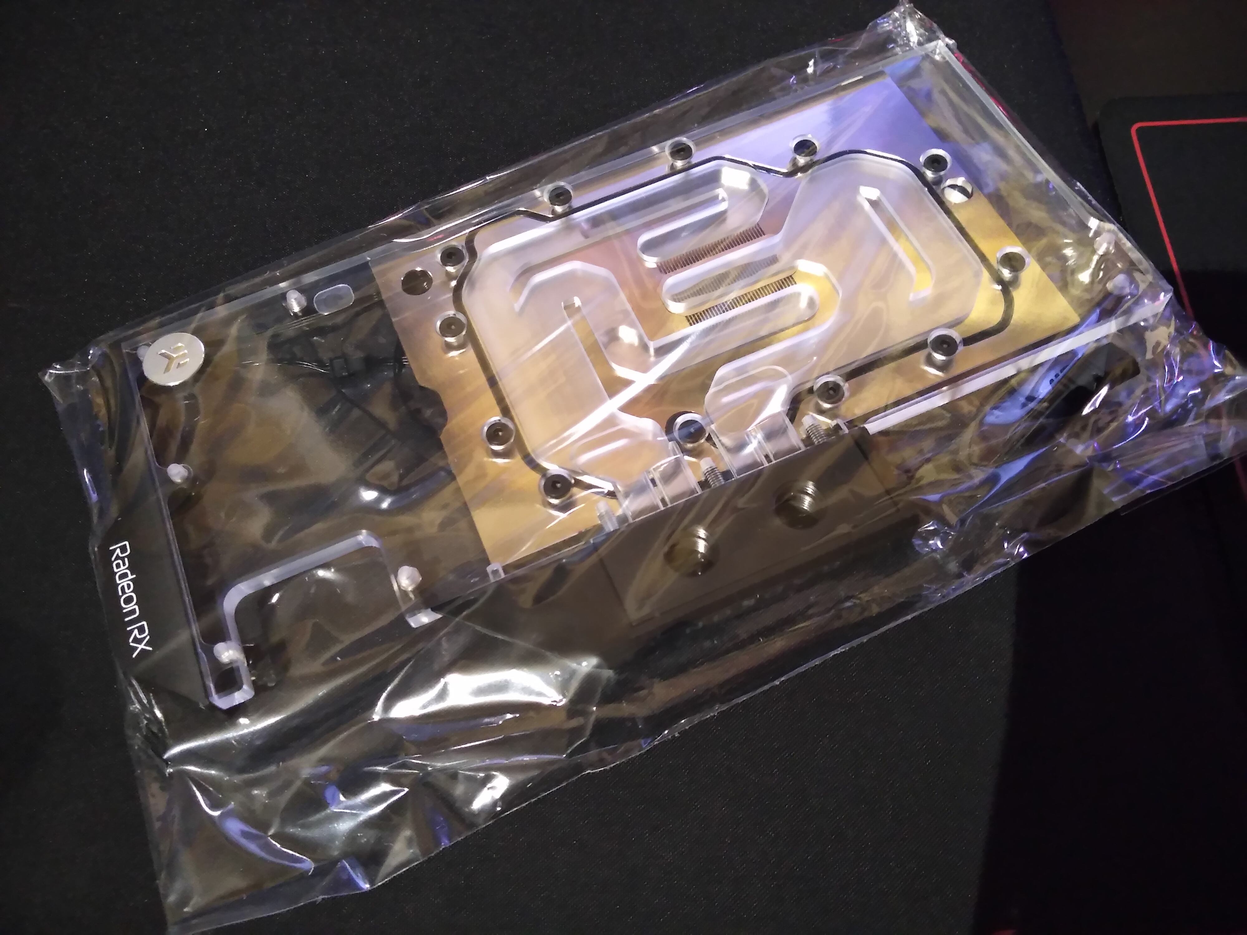

Habe mir den EK-Quantum Vector RX6800-6900 D-RGB Nickel Plexi Kühler zugelegt. Wollte den Morgen wohl mal verbauen...
Gibt es da etwas, was ich umbedingt beachten muss? Vielleicht hat wer den Gleichen WaKüler schon verbaut und kann mir seine Erfahrungen ja mal schildern.
Naja ich baue zwar bereits seit 2008 Grafikkarten au WaKü um, aber der hier ist halt Neuland für mich! :-):sneaky:
Shit mir fällt grad auf bzw. ein, daß ich ne Backplate vergessen habe zu bestellen! :LOL::poop:

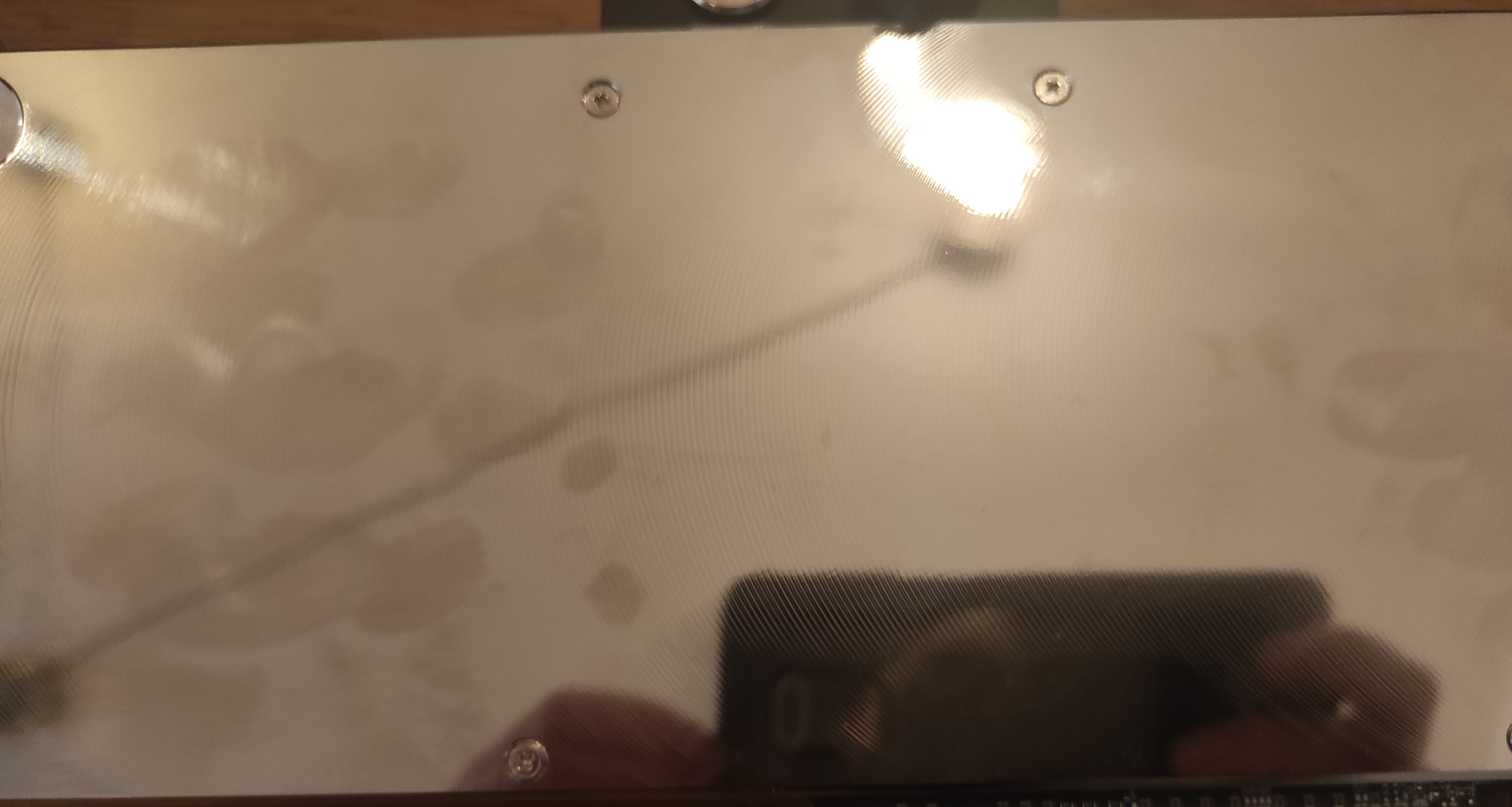

Eventuell auch deshalb weil EK Block und EK Backplate dann eine Einheit bilden und mit der originalen Backplate gibt es so einen kleinen Absatz zwischen den beiden Teilen. Sieht also schon besser aus mit der EK Backplate, funktioniert aber auch problemlos mit der originalen.

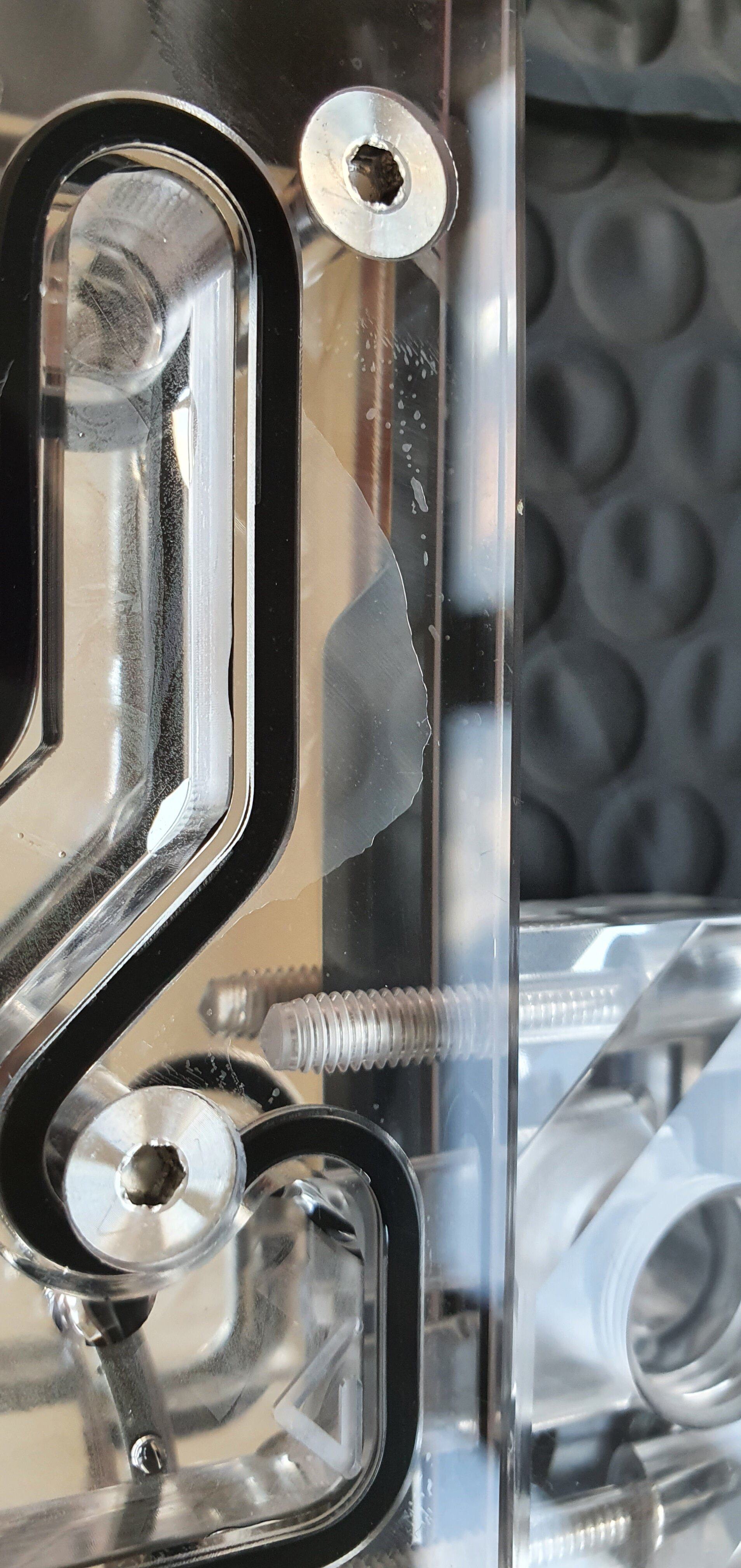

Habe mal mein Bild aus dem Navi Thread kopiert:
Ah! :d :LOL:(y)

Alc ist auch wenn überhaupt meine letzte Wahl . Wer wollte noch mal das foto der Ek Backplate in Nickel vom Vector posten ?
