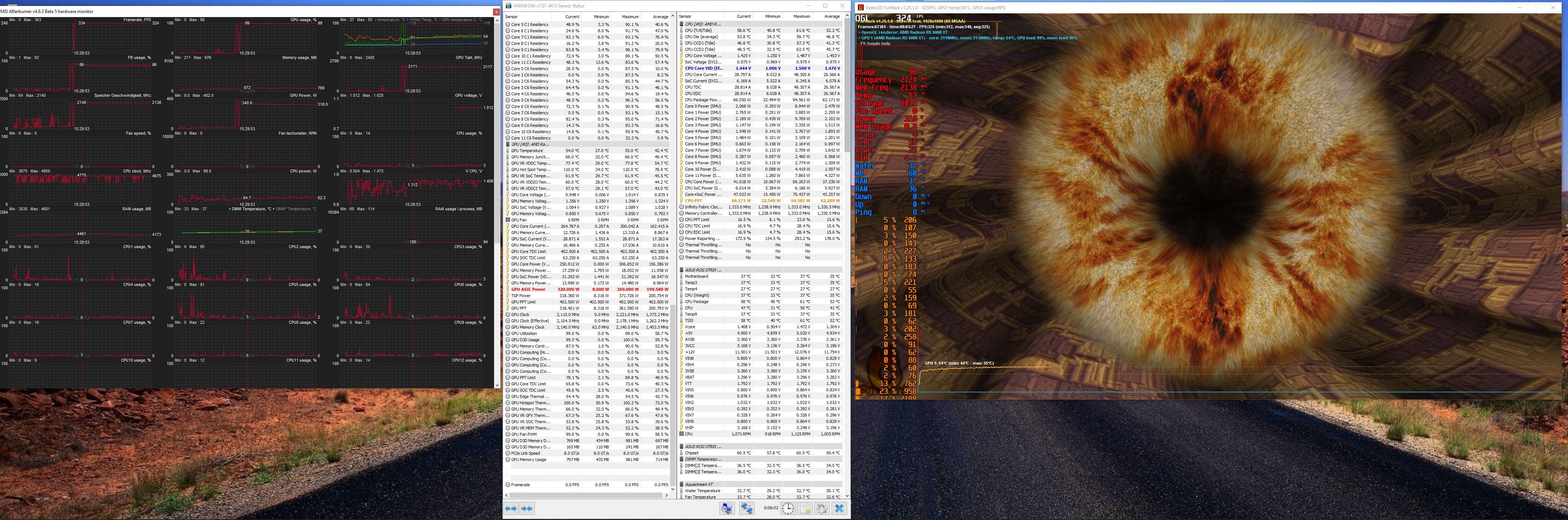

Auf der GPU hat ich jetzt 52°C und hotspot ging noch bis 67°C im Furmark, Wasser wieder auf 41°C aufgeheizt.
Wenn man es weiß, dann sieht man auch das da was draufsteht. Aber wer macht den so ne Schachtel auf der Unterseite auf? :d
Demnach haste nahezu identische Temperaturen wie ich mit Bykski. Böse Zungen würden behaupten mit / ohne Backplate und ob jetzt Hersteller A oder B das nimmt sich quasi 1-2 °C und das wars.
Na ja, aber andere testen unter gleichen Bedingungen, und deren Zungen behaupten dann 4 bis 5 Grad Unterschied GPU-Temp und das Dreifache im Hotspot, siehe Link zum HWL-Test in #103.
Nur um es hier auch nochmal zu bestätigen der Hotspot explodiert bei mir mit dem EK egal welcher außer dem Classic den hatte ich noch nicht da. Und ich habe den Kühler auf 10 verschiedenen Karten gehabt und immer die hohen Hotspot Temps.

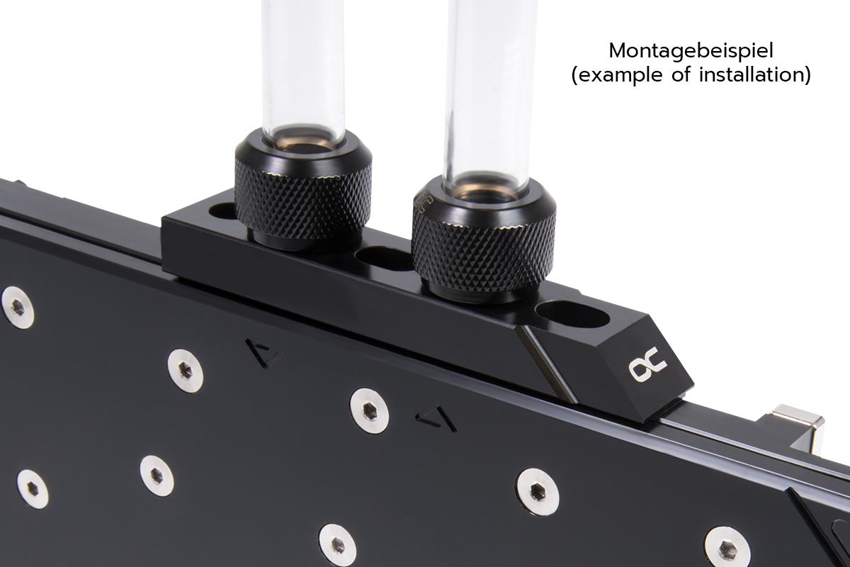

Anschlussblock liegt leider sehr ungünstig für mich und ist viel zu groß. Weis nicht, ob ich das so auf Dauer lasse. An dem Setup muss aber eh noch viel gemacht werden.
Sieht doch gut aus! Der Aufbau gefällt mir auch. Wenn die Kühlleistung irgendwann nicht mehr reicht und du eh schon extrern gehst, klemmst dir halt bei Bedarf nen MoRa dran.
Es gibt von ALC auch ein kompaktes Terminal, vielleicht ist das zusammen mit Winkeln interessant?
Es ist mehr die Position. Ich werde vermutlich noch einer 120er Single ins Heck montieren. Evtl. kann ich dadurch auch die Verschlauchung besser lösen.

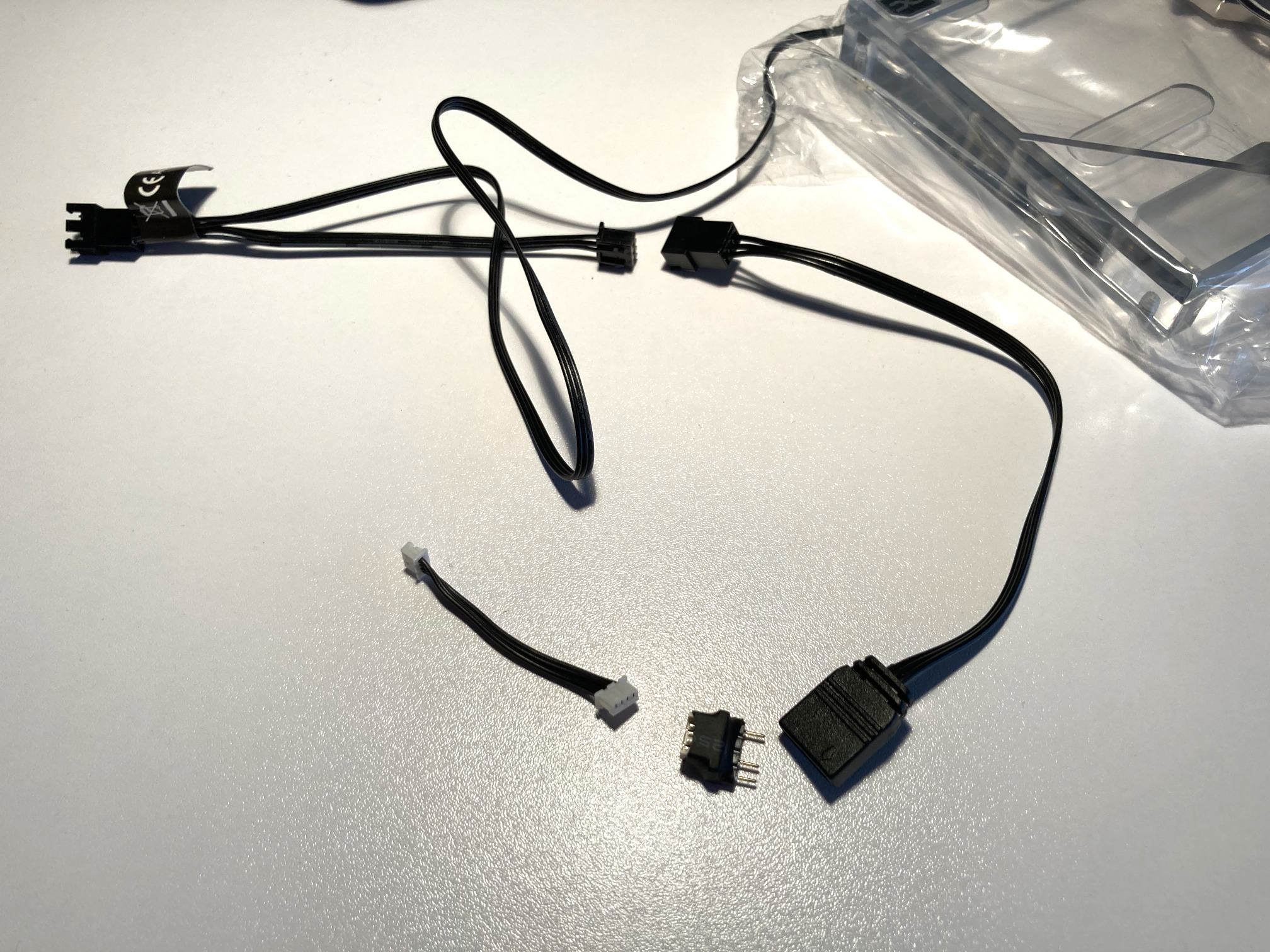

Der ALC kommt mit Adapterkabel für sein Lighting. Zwei weitere Adapter waren nötig, um ihn passend zum AC Quadro zu machen.
Wie bringst du den EK Classic zum Leuchten?
