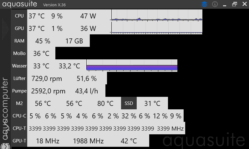

Bei mir bei 38° Wasser und 40 l/h kommt die GPU unter Vollast auf 55°C, Hot Spot 68°... (Karte zieht 255W)
Nachtrag: grad mal nachgeschaut:
Igor kühlt die Karte mit Chiller (Wasser Konstant 20°C ~100 l/h Durchfluss) und kommt auf ~35°C GPU und 50°C Hot Spot...
35°C Wasser und 42 °C Karte kann ich mir höchstens im Leerlauf vorstellen... 😉
Ich prüf mal schnell, ob der Durchfluss etwas an der Temperatur ändert wenn ich meine D5 hochdreh...
Habe nochmals etwas getestet.
Normales Powerlimit:
Leistung = ~250W
Wasser = 31°C
GPU = 43°C
Powerlimit Slider auf Maximum:
Leistung = 290-295W
Wasser = 33°C
GPU = 46°C

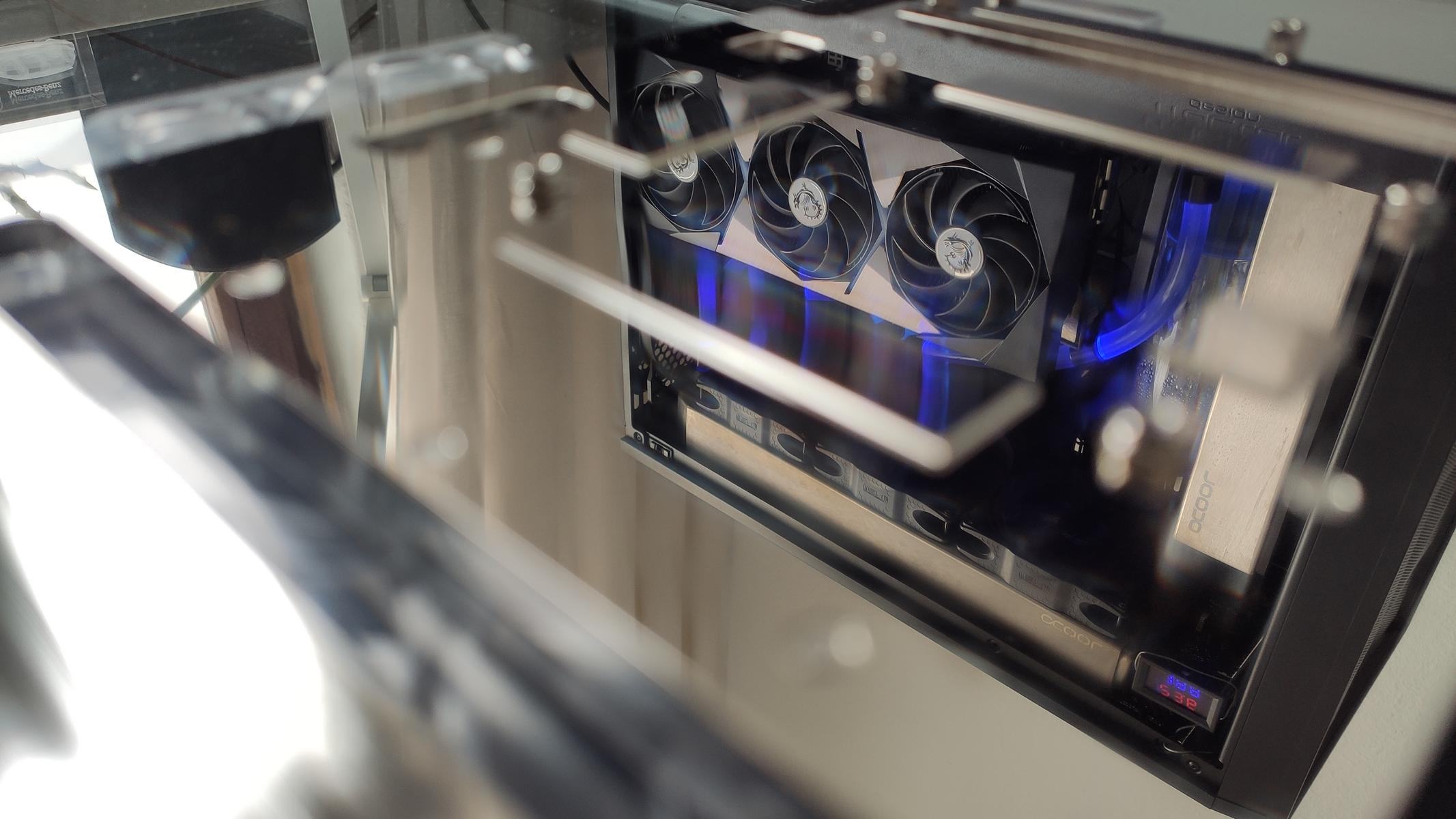

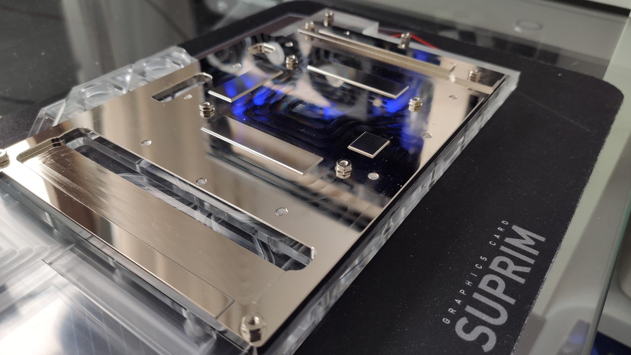

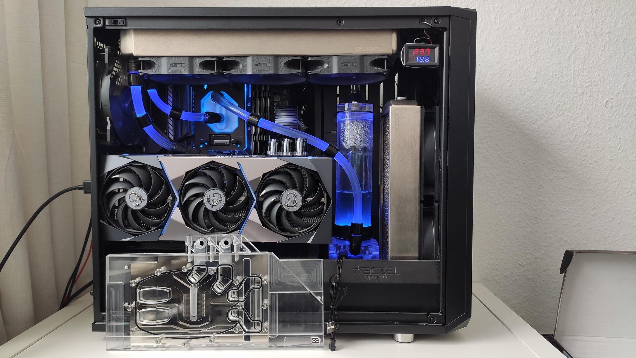

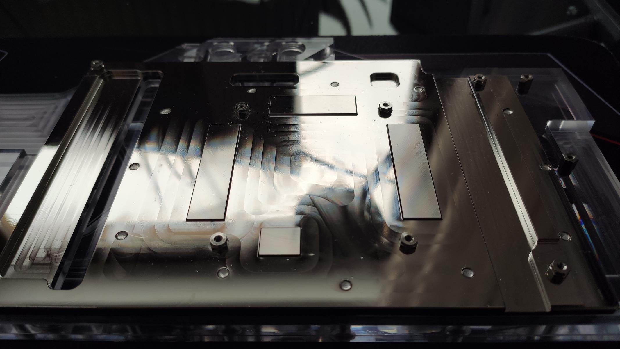

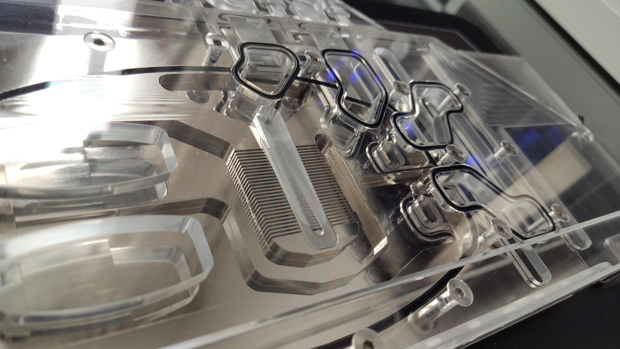

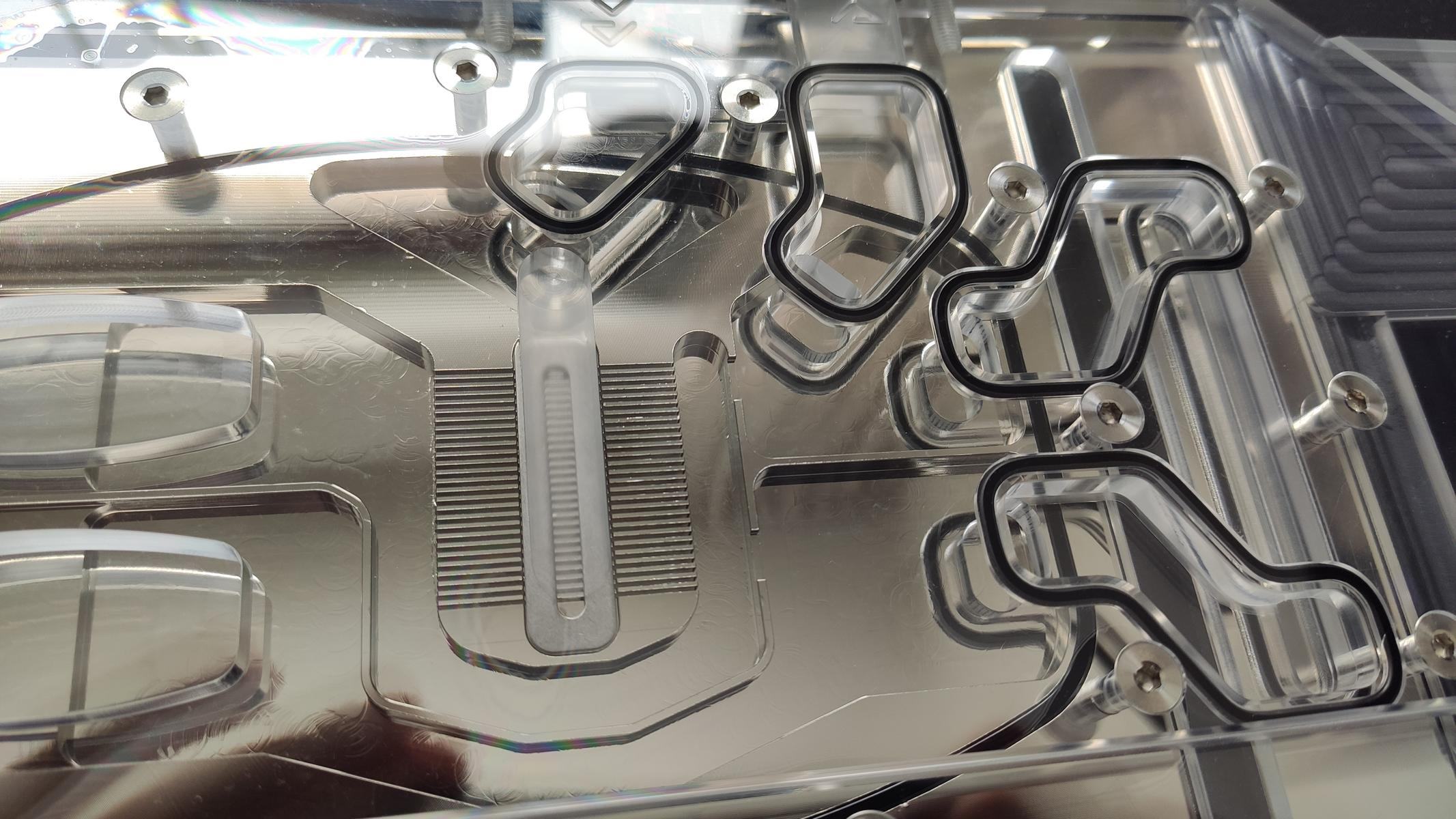

Hier mal ein paar Bilder von meinem ALC Block für eine 3080 Suprim. Bin damit total zufrieden. Optik ist natürlich Geschmackssache, aber von der Fertigungsqualität gibt es überhaupt nichts zu beanstanden.
K1600_IMG_20210210_115103.JPG K1600_IMG_20210210_115000.JPG K1600_IMG_20210210_115020.JPG K1600_IMG_20210210_115608.JPG K1600_IMG_20210210_115513.JPG K1600_IMG_20210210_115657.JPG
