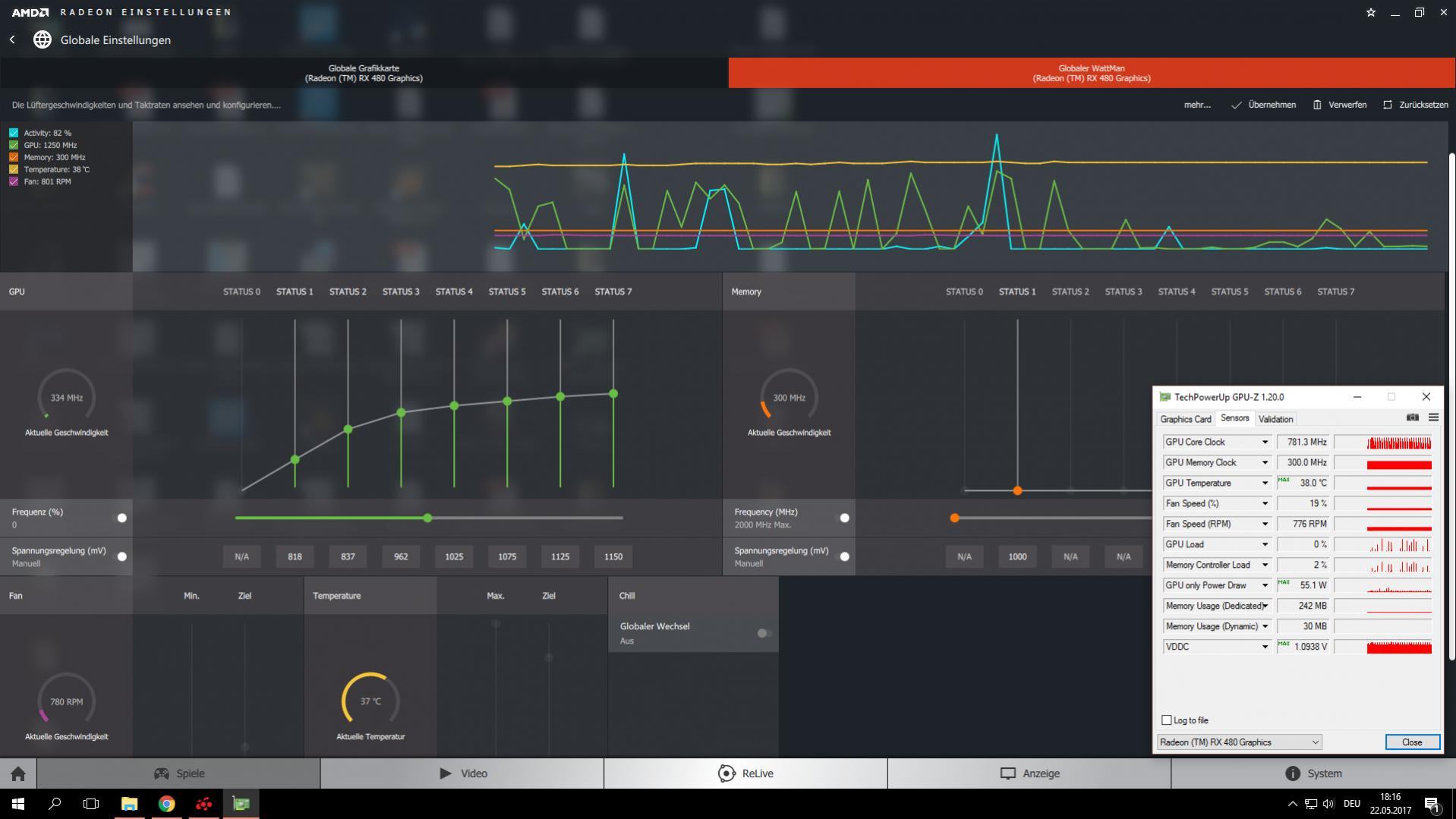

Ich kann gerne Screens von was auch immer posten. Hier einer von Wattman.

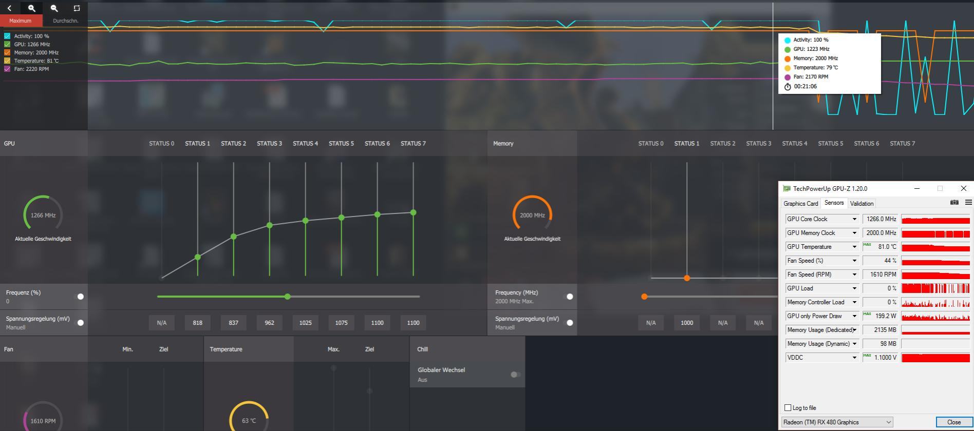

Es ist schwierig das so nachzuvollziehen. Vll mal paar screenshots posten?
Ok. Ich versuche es nochmal.

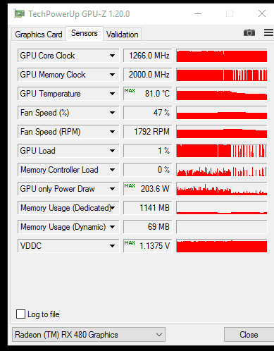

RX480 8gb, Referenz und & 6pin. Treiber mit DDU im abgesichterten Modus gelöscht. Danach aktuellen Treiber aufgespielt.
Dann in Wattmann GPU Spannungsregelung auf manuell -aber nichts verstellt mit den Einstellungen siehe Screenshot.
Dann Heaven 4 Benchmark laufen lassen.
Ergebnis 60,3 AVG, 1518 Score, 22min FPS.
Und folgendem in GPU-Z danach
Zeigt 1,1375V im max bei VDDC an, kann das sein?
Danach in Wattmann geändert: PS6 und PS7 je auf 1100mV gestellt, sonst nichts geändert.
Danach Heaven 4
Ergebnis 50 AVG, 1256 Score, 20min FPS
GPU-Z zuvor neu gestartet und dann mit folgendem
gerade mal 4Watt weniger im Maximum? Nur um 50mV abgesenkt. Dafür alle Werte im Bench deutlich schlechter?
Was kann da los sein?
