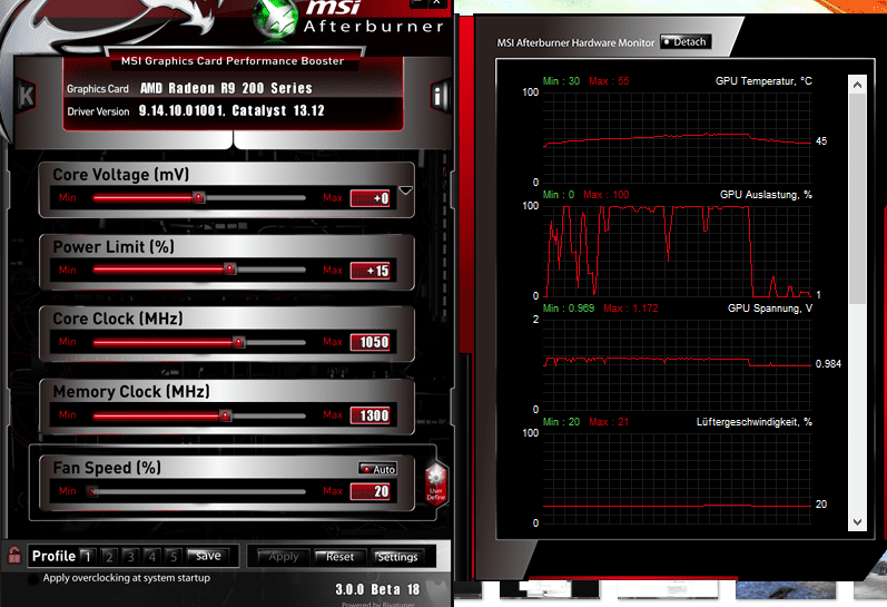

Und was soll der Mist? So seh ich ja nie wie stark meine Karte ausgelastet ist?! Bug oder Feature :confused:
Mit heaven mal ein Benchmark gemacht und verglichen mit welche im Internet die ein ähnliches System haben?
Wie gesagt, die Leistung ist da und unter Volllast liegen natürlich 99% Last an. Nur sobald Teillast anliegt (also 98% oder weniger) springt die Auslastung im Afterburner sofort von 0-100%.

Was sagt die Auslastung? Kannst Du mir vielleicht ein Screenshot von AB machen wie es bei Dir aussieht? Hast Du irgendwelche Einstellungen vorgenommen im CCC oder AB?
Im CCC habe ich noch 4x Supersampling aktiviert. Sonst alles unverändert.

Ja gut, die Karte ist ja voll ausgelastet. Versuch mal die FPS niedriger zu limitieren, dass die GPU Last bei deutlich unter 100% liegt und schau dann nochmal, bitte.

Nichts verändert an den Einstellungen. Die Anzeige scheint zu machen was sie will^^
Aber der Takt bleibt bei ca. 800 MHz
Du stellst also 1050MHz ein und hast immer konstant 800MHz? Das ist aber auch komisch, bei mir sinds dann immer so zwischen 1000-1050MHz :confused: Hast Du den letzten Screen nun unter Teillast bei einem Spiel gemacht, oder Idle? Idle sieht bei mir auch so aus und halte ich für normal.

Beide Screens sind bei Spiellast in Fifa 14 gemacht. Unter den gleichen Bedingungen.
Die 1050MHz werden nur erreicht wenn die 60 Fps sonst nicht gehalten werden können. In Project Cars läuft die Karte zb immer auf 1050Mhz und die Auslastung ist bei ca. 80-100%.
Hm ok, weil Du hast total oft 0% GPU Last :confused: Kann ja eigentlich nicht sein, oder?
Gerade hier was interessantes gefunden: GPU AUslastung R9 290 bei BF4 - Seite 2
"wegen der sprunghaft wechselnden Auslastung: der Entwickler vom Afterburner hat letztmal geschrieben, die Auslastungsanzeige für die 290er Karten wäre etwas buggy, läge am Catalyst."

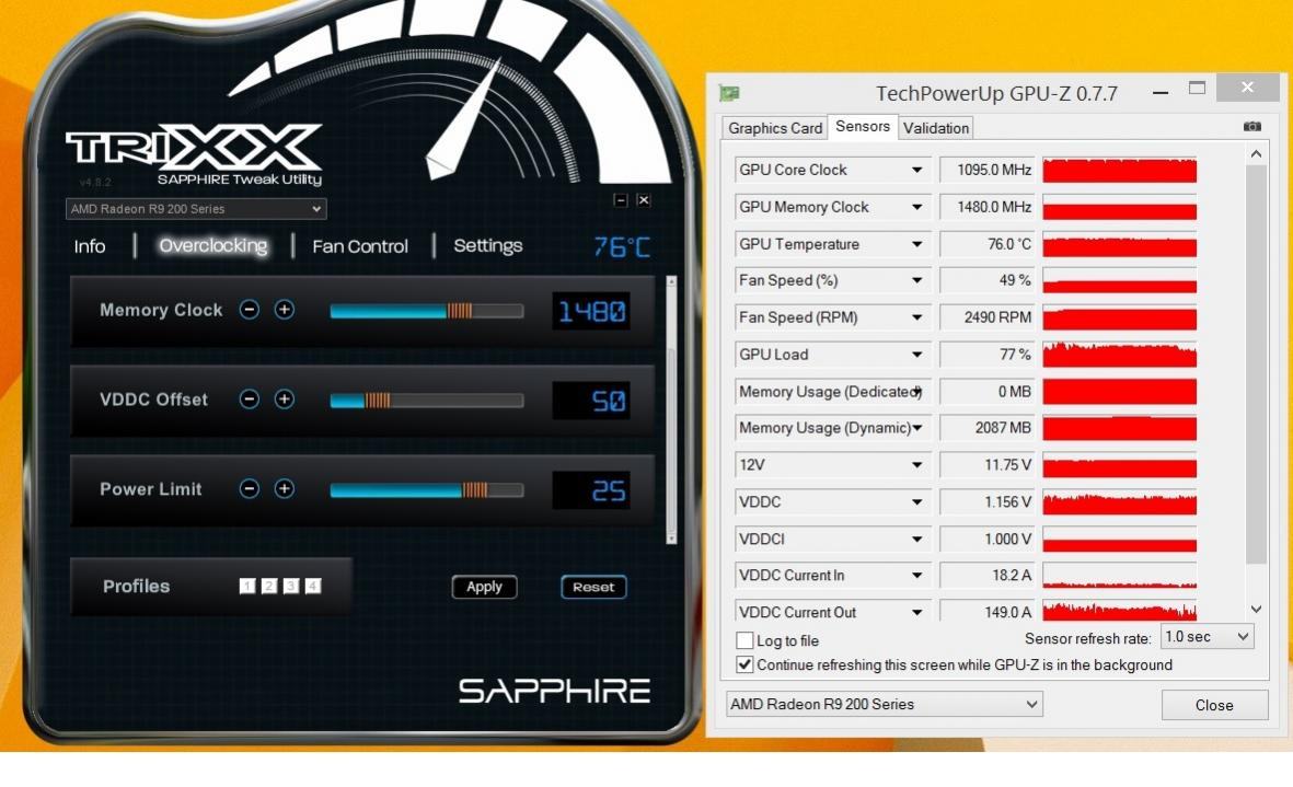

So gerade mit TriXX und GPU-Z getestet. Scheint am AB zu liegen, dass die Auslastung zwischen 0 und 99% liegt. Im GPU-Z liegt er zwischen 100-70% bei FPS Limit.BF4.jpg
Danke! Sehe ich auch so, sehr schade :(. Schwankt der VDDC Current bei Dir dann auch so stark? Also zwischen 50-100A usw.?
Ja, schade... da der AB ansich das "schönere" Tool ist mit OSD und so... VDDC Current Out schwankt auch sehr, jap.
