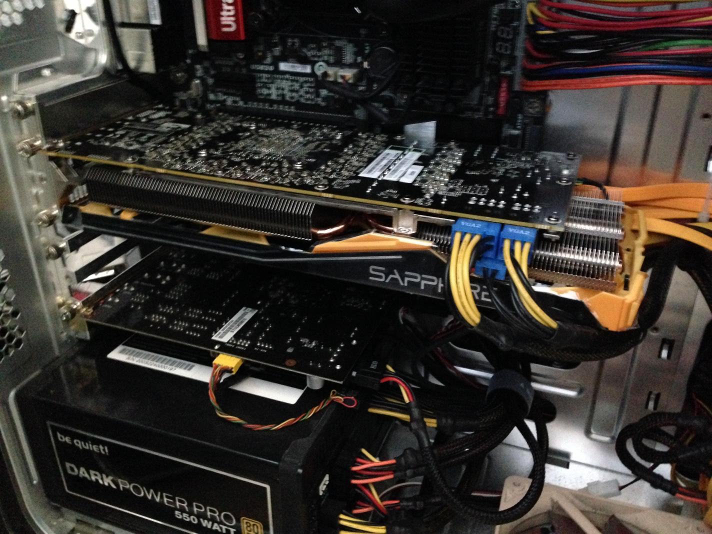

So, meine Testkarte habe ich nun auch. Ganz schön langes Ding! :bigok:

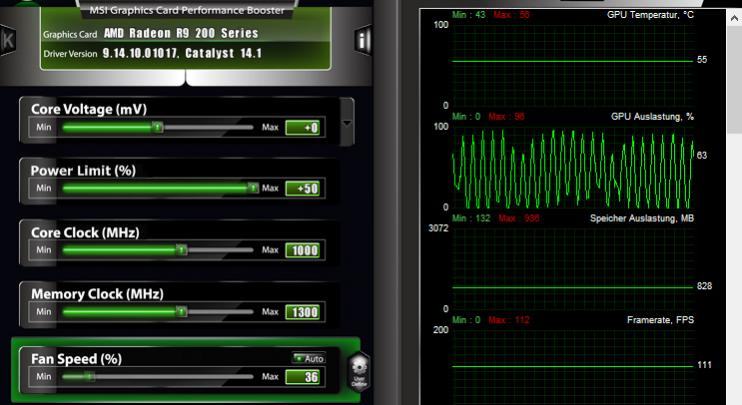

Hm, irgendwie geht meine Tri-X nicht höher als 960MHz, obwohl alles Standard ist. Auch mit Afterburner manuell auf 1000MHz geht es nicht höher. Außerdem schwankt die Taktrate stark zwischen 900-960MHz und die CPU Last schwankt zwischen 0-100%. Treiber gerade alle frisch installiert, samt sauberen deinstallieren :confused:
Nutze derzeit den 13.12 WHQL, mit dem 14.1 Beta 6 das Gleiche. Jemand eine Idee?
@ rv112 ja, ist vollkommen normal... Wenn die GPU nicht komplett ausgelastet wird, taktet sie ein wenig unter den 1000 MhZ.
BF4. Meine 7950 hatte zuvor eine relativ glatte Auslastung. Also je nach dem wie hoch die Berechnung halt gerade war (spiele mit FPS Limiter) hatte ich immer so um die 70-80%. Nun siehts so aus:
Egal was ich mache, das schwankt wie sau. Auch der Strom schwankt extrem laut GPU-Z :confused:
Achja, ist auch bei anderen Spielen/Progrmamen die die GPU nur teils auslasten.
Gleiches beim 13.12 WHQL! Sobald die Karte im Teillastbereich ist, taktet sie auch ständig hoch und runter?!
Stelle mal core voltage auf +10 und versuche es noch mal.
Edit: ich meine Power Limit aber hast du ja schon auf 50.
Gerade bei BF4 getestet. Bleibt dauerhaft bei vollem Takt und GPU is auch ständig 95-100% ausgelastet. Den 14.1 mit DU im abgesicherten Modus deinstalliert?
Ja unter Vollast ist das bei mir logischerweise auch bei 100% :d. Setz mal ein FPS Limit und teste dann nochmal BF4. Der Befehl ist "gametime.maxvariablefps 60".
