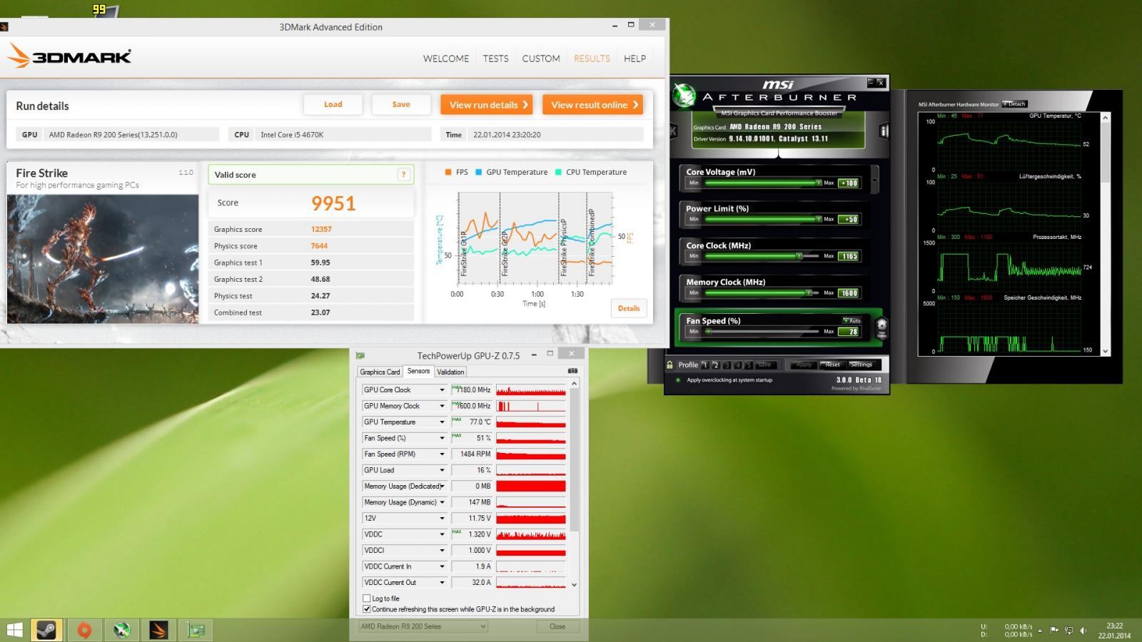

Hier mal das Ergebnis:
kanpp an den 10k vorbei :d ... aber mehr geht nur mit mehr Spannung und das will ich nicht.
Damit wäre deine tri x was schlechter wie meine und meine läuft mit 1, 2v max. Versteh nicht warum du und manch andere soviel mehr v anliegen habt. Ich mein das sind 0,1v mehr.

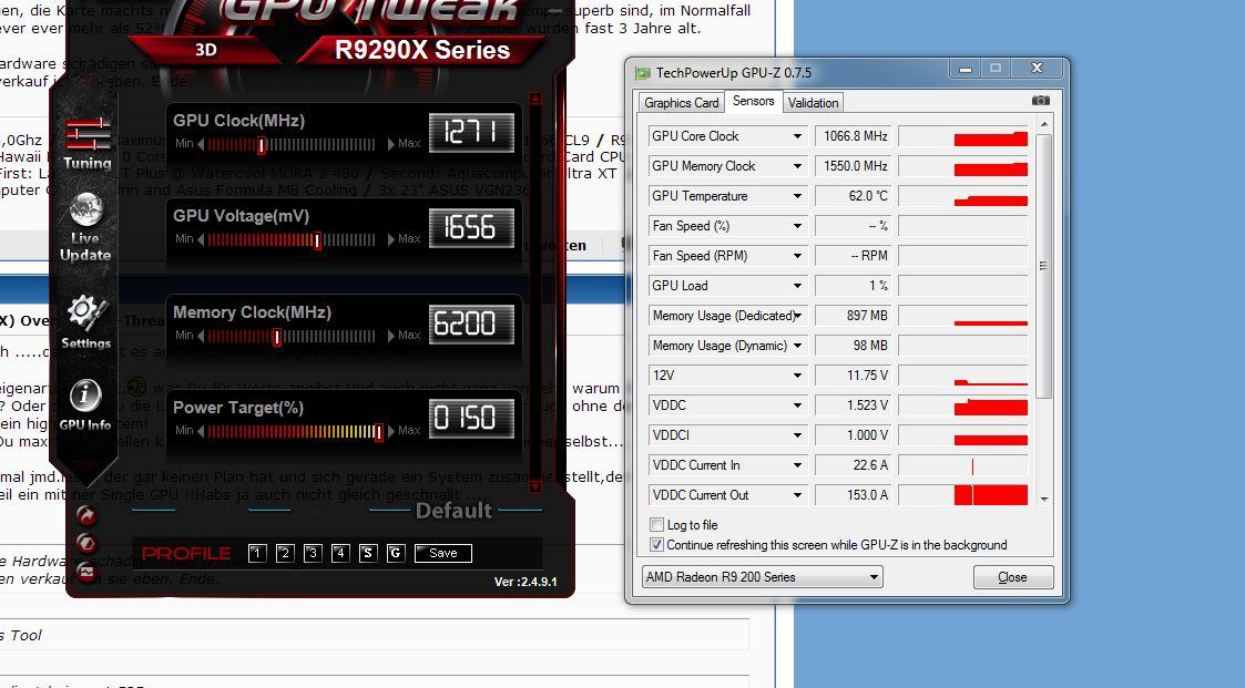

das ist kein Problem ....mit PT1/PT2 Bios und entsprechender Kühlung kannst Du die auch mit 1500mV+ betreiben.^^

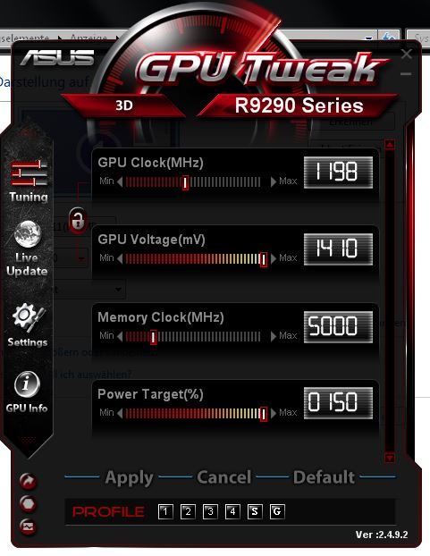

hast du mal ein Link dazu wie man die Spannung so variable einstellen kann?
also bis 1410mV (gedroppt 1360mV +-) kannst Du mit jedem Asus Bios....aber auch nur mit GPU Tweak.
komme damit auf 1280MHz 3DMark 11 2 Läufe. Karte ist mit AC3 (etwas umgebaut ) also unter Luft.
Video Bios Collection | techPowerUp
PT1 / PT2 /PT3 mit dann bis zu 2000mV :-) ist zum Teil recht alltagsuntauglich ....da in PT1 z.B. der 2D Modus deaktiviert ist:-) Also eher für extreme Benches unter Wasser/N.Oder Du hast ne miserable ASIC:-)

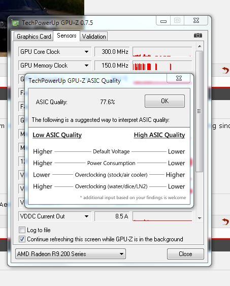

Hab ich aus euren Erfahrungen heraus einen schlechten OCer bekommen
Ja unter Luft oder Wasser? Wie ist denn der ASIC WERT?

:haha: Das echt extrem vom Asic abhängig bei dem Broiler:-) glaube! Die Karte mit dem PT2 1530mV 1270Mhz (Wasser) die andere unter Luft 1380mV 1280MHz. Natürlich alles keine 24/7 Werte . BF4 läuft meine 1125Mhz mit dann noch recht "moderaten" Verbrauch.

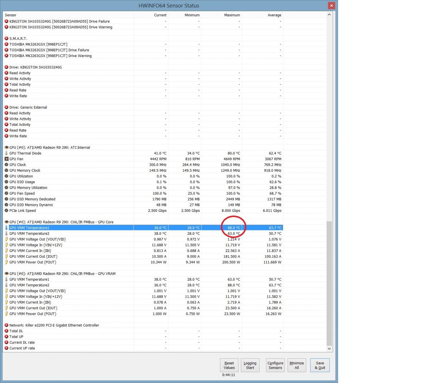

Verdammter Mist, Lüfter läuft auf 100%, keine Übertacktung....trotzdem steigt das Teil auf 88°C...und kaum Infos vom Shop....wer weiss ob für die Karte RAM Kühler nötig sind beim EK Kühler???Unbenannt.jpg
das sind die spawas, die sehen temptechnisch gut aus für ne Luftgekühlte karte.
Mhm. Also für die 1200 benötige ich zu viel Spannung ... +170mV. Das ist es nicht Wert. Bleibe bei 1150 CoreClock bei +60mv denke ich. Macht ingame jetzt auch nicht soooo viel aus.
EKL? sind im Prinzip nicht notwendig......Diverse Plattformen (ht4u.com, overcl.com....) benutzen keine bei Ihren Tests.Auch Asus bei der DC2. Die erreichen keine 70Grad normal.
