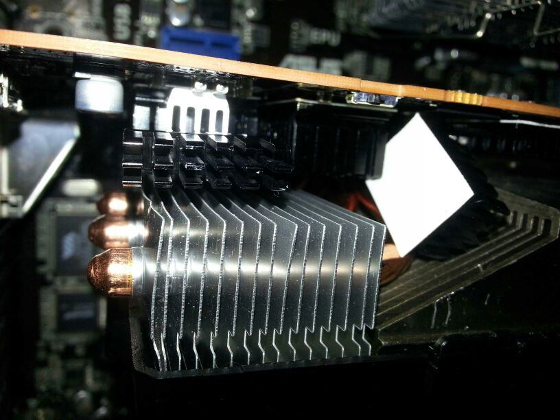

Ups, habe gerade gesehen dass sich ein ram baustein gelöst hat. aber das pad, zumindest für genau diesen stein ist mir runtergfallen und war bissl staub drauf. habe schon neues bestellt...
für die vrm2 muss ich mir auch noch was überlegen. die pads sind einfach,naja beschissen... sitzt ein wenig wackelig drauf....aber eine idee hab ich dafür schon

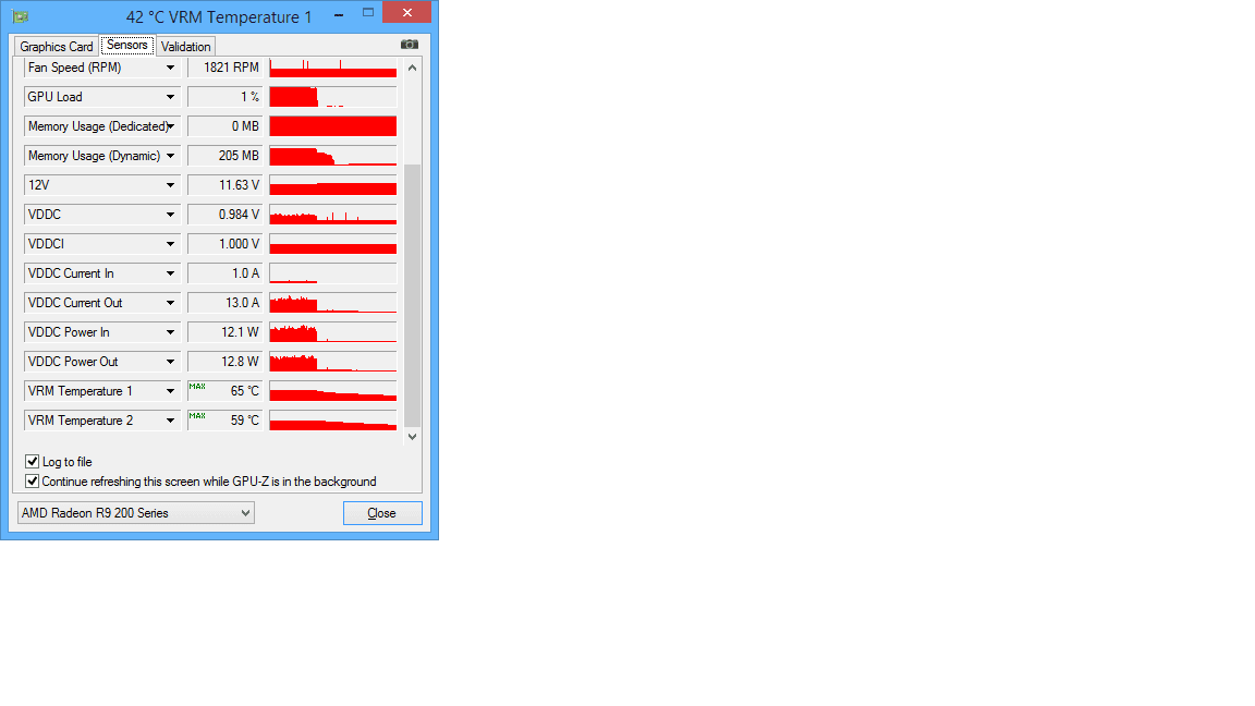

aktuell läuft sie mit 1070mhz und 1400 speicher bei stock voltage. mehr bisher nicht getestet. läuft 1A bei megatraum temperaturen bei ca 25° raumtemperatur

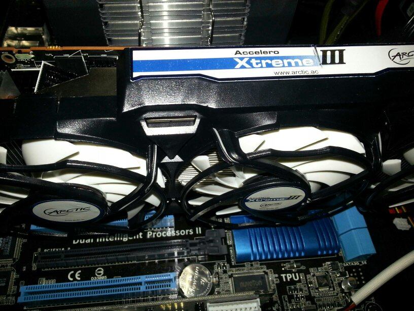

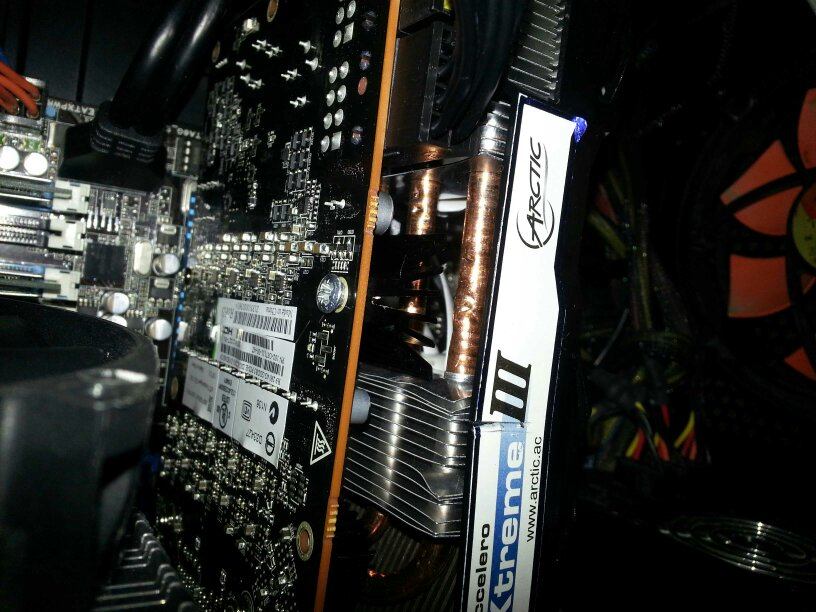

@berni 6cm vom stock kühler aus? könnte mit dem arctic schon eng werden zumal die frischluft dann aus bleibt...

Nun, so wie ich dies erahne würde bei mir der AC3 nichts bringen, wäre ich doch nur knapp 2cm über dem Gehäuseboden.
Somit doch R9 290 Tri-X oder auf bessere Alternativ Kühler warten, oder eben mit dem Referenz Modell und etwa 925 Mhz leben, bzw. 60% Lüfterspeed und 1 Ghz dauerhaft.
Schwere Entscheidung,- und weil meine Sapphire 0 Spulenfiepen aufweist ist es nochmals schwerer umzudenken.

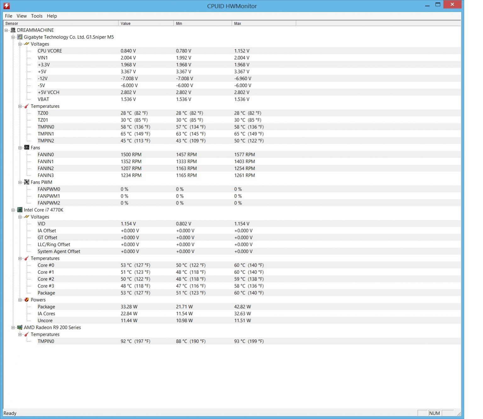

Meine neue windforce r9 290 macht 1180 / 1400 mhz. Maximale temp ist 78 grad dabei, bei +80mv. Da machst was verkehrt mit den 95 grad
Gesendet von meinem GT-I9100 mit der Hardwareluxx App
Also ich habe so 80 grad rum. Vrm1 liegt bei 90 in games.

Was für ein tower und ist er zu oder offen? Was ist doe Zimmertemperatur und woe schaut es bei den wandlern aus?
Gesendet von meinem GT-I9300 mit der Hardwareluxx App
Ich hab oben im Aerocool DS 2 120er Lüfter von Bitfenix, hinten ein 140er starker Aerocool, vorne ein starker 200er. Kabel alle sauber verlegt, keine Übertacktung. Mittlerweile hab ich das Gehäuse komplett offen.

Cooler master haf 932. Ist zu. 3 Lüfter die reinblasen und ein radi der die luft raus Zieht. Allerdings sehr laut unter last. Vrm 1 um die 75- 80 ubd vrm 2 um die 70 laut aida64. Zimmertemp schätze ich so um die 22 grad, towertemp um die 30-35 oben und 30 unten
