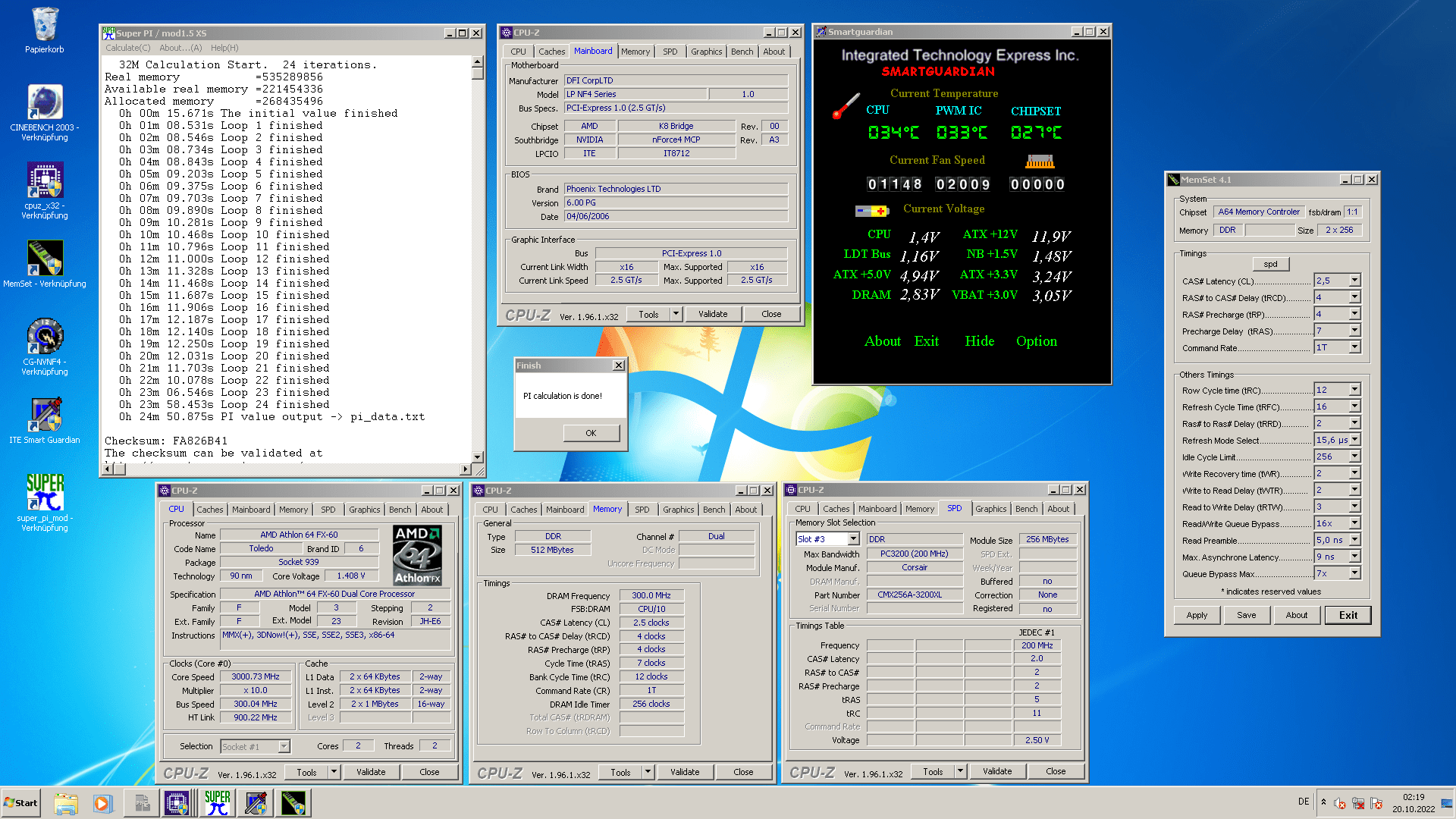

Mögen die Microns auch kein 2.5-3-2 oder 2.5-2-2? Meine normalen Ballistix UDimms kommen mit 2-2-2 bei DDR400 nicht klar, ich bekomme sie aber bei 2.5-2-2 und 250Mhz durch den 32M. Klar, reg. ECC ist ne andere Baustelle, keine Frage.

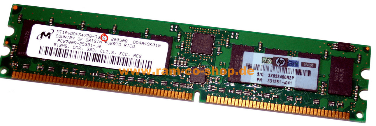

D9DVZ sollten 5B-D in BGA sein. Steht auch in der Riegelbezeichnung. Wie geschreiben schaffen bei mir nicht alle die 2,5-2-2-x timings.Jetzt dann auch mit Dual-Channel. Denke unter Win7 würden die Scores ein wenig besser ausfallen, aber bisher limitiert mich auch eher was anderes. Bekomme alles oberhalb 215MHz Referenztakt nicht gestartet, egal welche Settings ich einstelle.
Dazu noch die Tatsache, dass die FX4500 noch immer der Meinung ist, dass sie zu wenig Strom bekommt und deshalb dauerhaft im 2D Modus bleibt ... so wirklich will das System also noch nicht.![]()

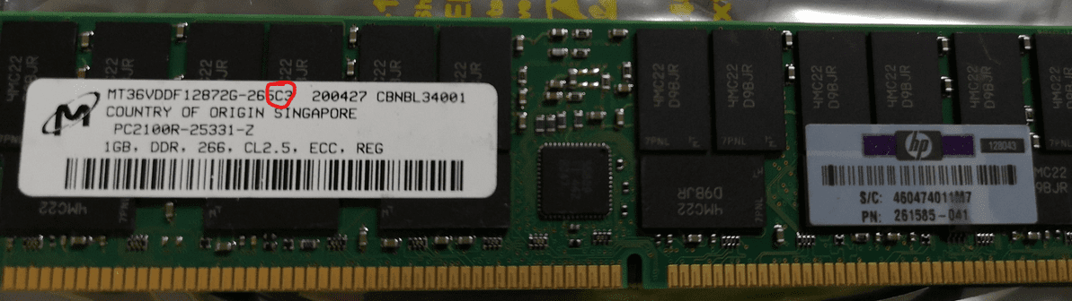

Hmm, hier steht keine Revision (MT46V64M4FG-6). 6B-F?Micron mit D9BJR

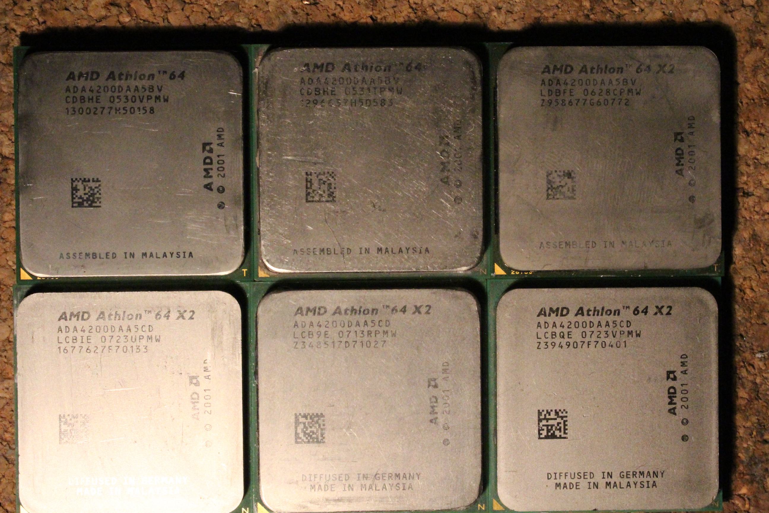

My best lcbqe 0722 did a 3.2GHz boot. Worse ones still booted 3150MHz (I have had 4).6 4200+ 3x Toledo 3x Manchester was ist hier die Stepping theorie? Werde sowieso alle testen, wär aber trotzdem interresant welche in der Theorie die besten sein sollten
Laut Aufkleber sind sie auf DDR333 CL2.5 ausgelegt, hilft dir das weiter oder kann ich die Revision irgendwie sonst vom Modul/Chip ablesen?Hmm, hier steht keine Revision (MT46V64M4FG-6). 6B-F?
Wenn der Original Aufkleber noch drauf ist, dann kann man die Revision (meiner Meinung nach) auslesen.Laut Aufkleber sind sie auf DDR333 CL2.5 ausgelegt, hilft dir das weiter oder kann ich die Revision irgendwie sonst vom Modul/Chip ablesen?
revision | date
rev.A | ~2001
rev.B | ~2002
rev.C | ~2003-2004
rev.D | ~2004-2006
rev.F | ~2006-2013?
rev.G | ~2004-2006
rev.K | ~2009?

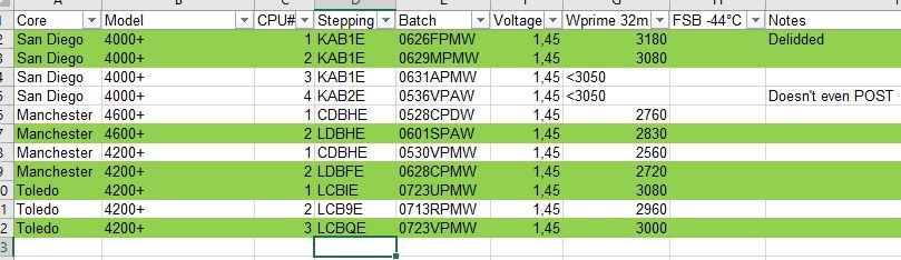

Der 0531TPMW war leider komplett tot, gibt einfach nur POST-code 00 auf asus und DFILCBIE, LCB9E und LCBQE haben einen niedrigen Cold Bug, das wird mit Kälte nichts. Die CDBHE gehen gut unter Kälte. Der CDBHE 0531 TPMW scheint der Potenteste zu sein. Aber schau mal, was du so rausholen kannst.
Alles was als gut / hat Chancen bewertet wird werde ich dann richten wenn ich Zeit habe...
