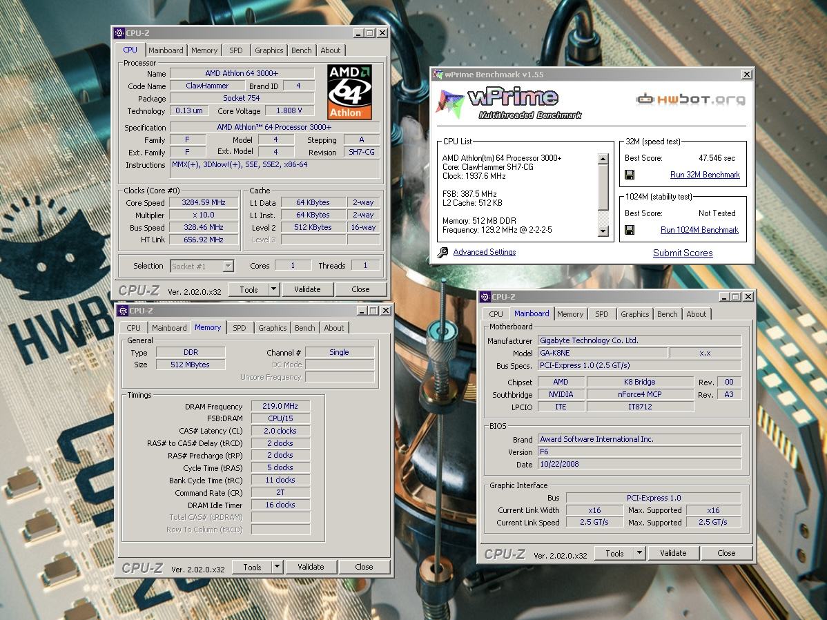

Scheint das Board zu sein. Zumindest startet das NV8 schon mal entspannt bei 2.5-3-3-6 1T.
Interessant aber, dass ich auf dem ASRock das gleiche Problem hatte.
Auf jeden Fall is auf S754 wie bereits erwähnt Bandbreite das A und O. Werd da bald mal mehr testen. Mal schauen, ob TCCD oder BH-5 hier bei SPi das Rennen macht.
Nachtrag dazu: S754 mag 2T definitv lieber. Nichts desto trotz scheinen die TCCD (OCZ und Corsair) auf dem K8NE nicht wirklich laufen zu wollen. Meine G.Skill GBZX laufen zumindest mal 235 MHz 2.5-3-3-8 1T, die TCCD schmeißen da schon vorher nen Bluescreen.

Interessant auch: Auch dem Gigabyte machen die TCCD bei 2T maximal 29x MHz 2.5-4-4-8, während auf dem ASRock K8A780LM 300+ locker drein waren. 330 dann sogar bei 3-4-4-8.
Werd jetzt nochmal schnell auf das Abit NV8 umbauen und hoffentlich geht da mit 2xAT6 dann 1T mit gescheiten Timings bis die Tage dann der OPCZ DDR Booster ankommt.

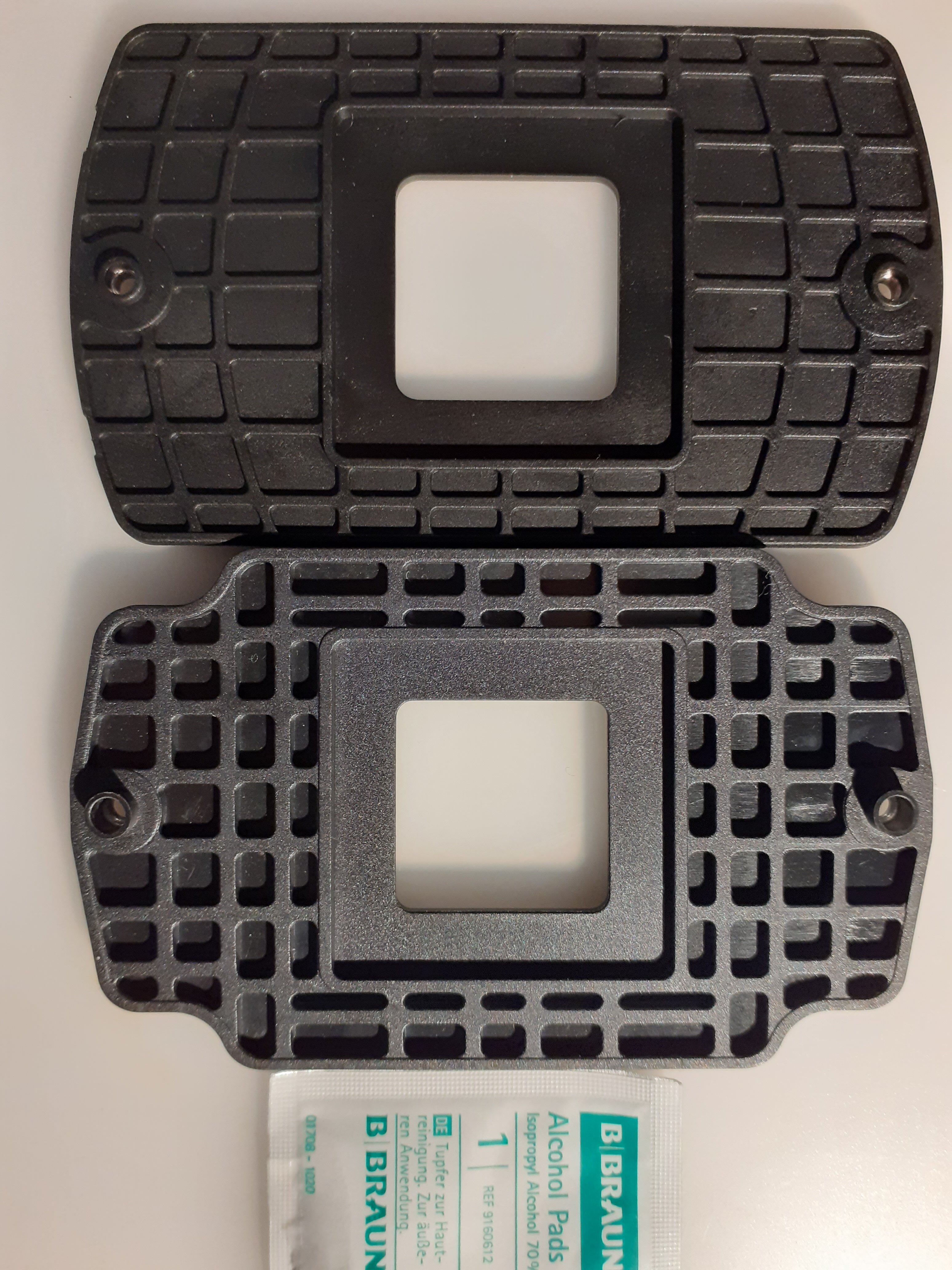

Oder kann sowas rein theoretisch (habs gestern in Eile nicht geprüft) mit dem Anpressdruck des Kühlers und der eigenen Backplate zu tun haben? Der San Diego scheint von den Pins her auch an einem Bereich schlechter in den Sockel zu passen... optisch nichts auffälliges, vielleicht nur leicht die Pins nicht optimal.. (den hab ich so schon hier aus dem Forum bekommen :fresse2:)

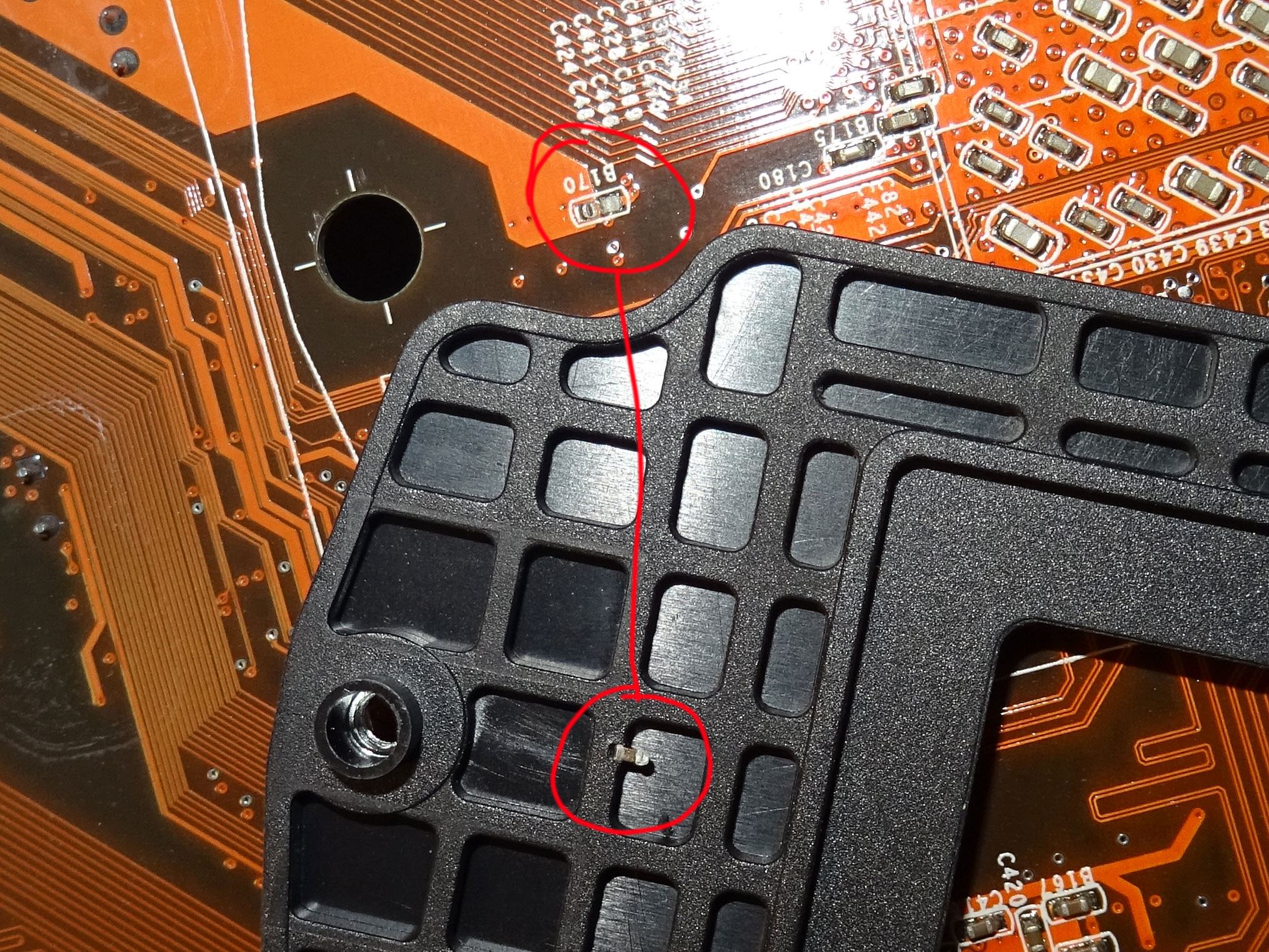

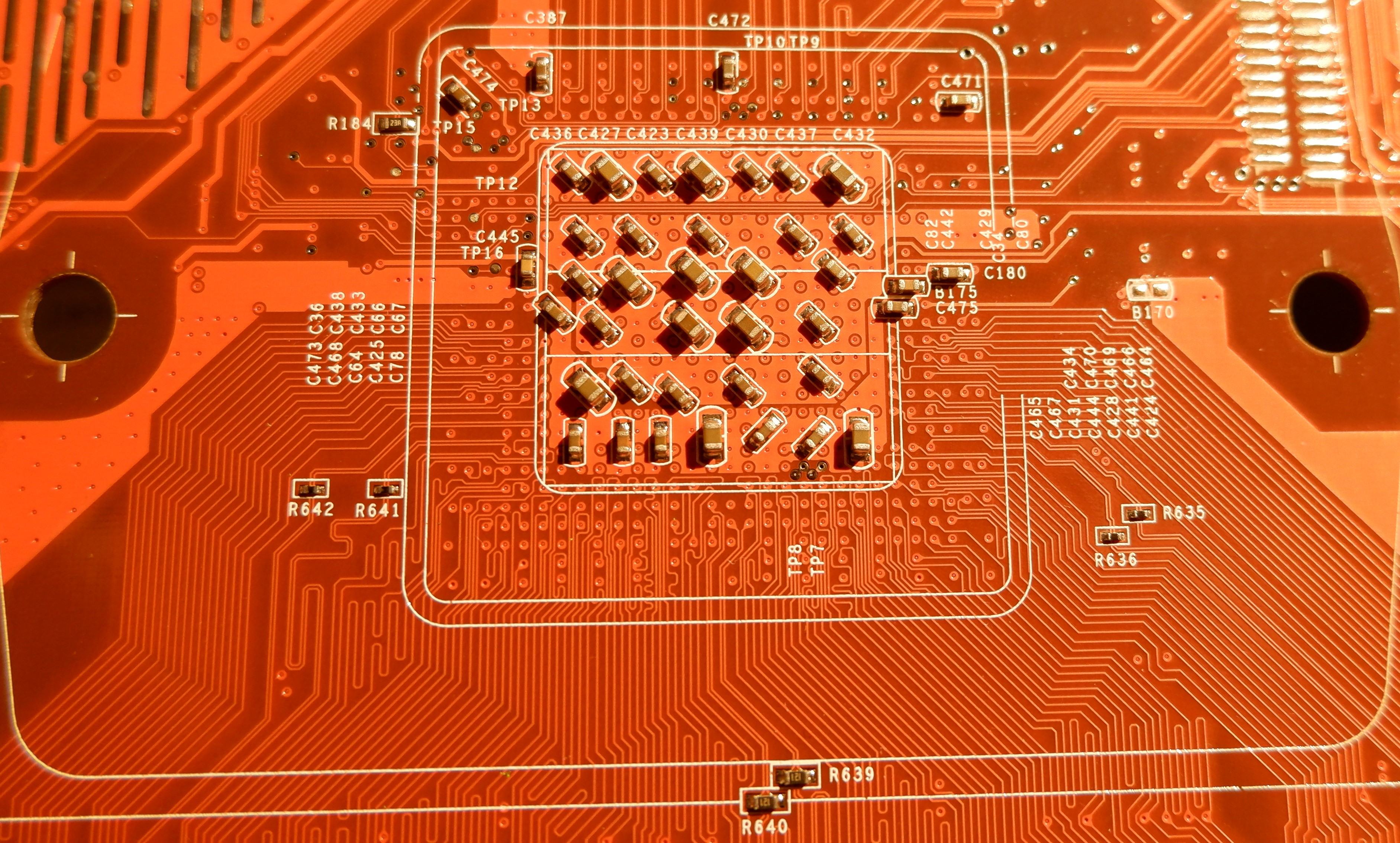

Schau doch mal rückseitig, wie es dem B170 geht, sollte er bei dir vorhanden sein.
Spätere Boards hatten den nicht mehr, aus dem sichtbaren Grund auf dem Foto, frühe Boards allerdings hatten ihn und ich habe da schon die verschiedensten Zustände von gesehen. Von in der Backplate eingeschmolzen bis hin zu komplett zermahlen. Es könnte durchaus sein, wenn der da schon "lose" oder halb zerrieben auf dem Board immer mal wieder für Kontakt sorgt, dass das merkwürdige Effekte hat. Daher würde ich den, sollte er da sein und in Konflikt mit der Backplate stehen, vollständig entfernen. Er scheint da an der Stelle keine tragende Funktion zu haben, denn ABIT hat keinen Ersatz dafür gesetzt sondern den einfach entfernt.
Ansonsten kenne ich die AV8 Boards bisher nur als äußerst unproblematisch, die haben bisher allesamt alles gefressen was ihnen zugetragen wurde, egal welche CPU, Speicher oder was auch immer, nie Stress mit gehabt bisher.
Werde ich nachher mal schauen, wäre natürlich die logische Erklärung. Wobei ich mich wundern würde, dass es mit der Standard-Backplate kein Problem gibt, während es mit der anderen so ist. Evtl. andere Struktur der Backplate, wo ggf. ne Kante da aufsetzt... Hab das gar nicht so auf dem Schirm gehabt mit solcherlei Dingen... mir reicht schon, dass der Arctic nicht passt...extra dafür gekauft und nicht an sowas mit dem Stecker gedacht :rolleyes:

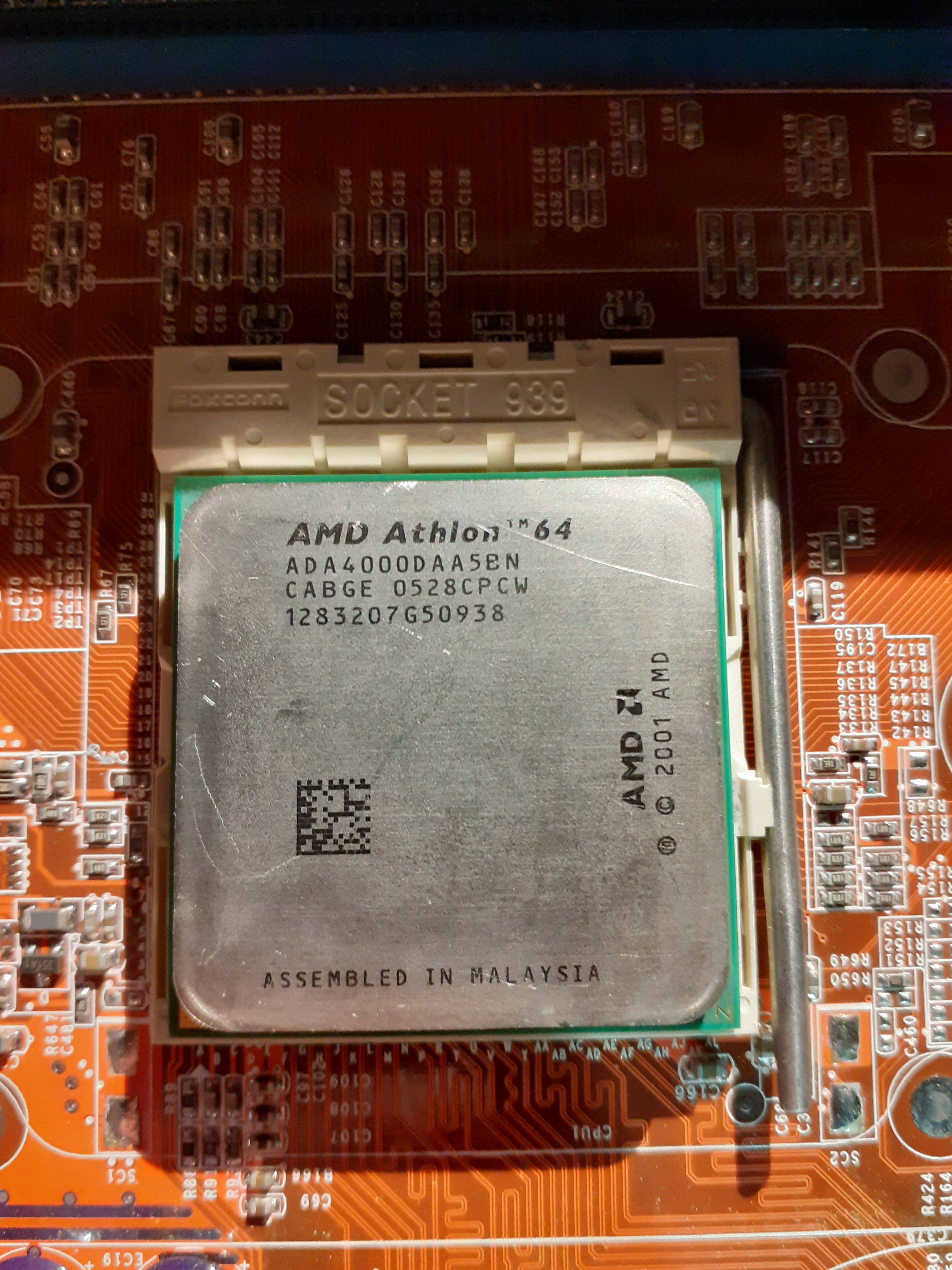

Ist das aktuellste BIOS drauf ? Ist das ein E4 oder E6 4000+ ?
Meine Augen scheinen schon zu träge zu sein, sehen die beiden R641&642 noch normal aus? Irgendwie will meine Fuji nicht besser makro.... oder ich hab die Einstellung dafür nicht gefunden:haha:
Wobei die 636/635 und auch die "oberen" ja beim Backplate stören könnten, oder? Kann ja nicht drunter gucken... :d
Aber der B170 fehlt wohl @stock..Lötstellen sauber.. ;)
Naja, aber wenn das stören würde, wäre das ja generell ne inkompatible Sache...
Habe bisher die CPU unter keinem OS getestet... lt. Info´s E4... @bschicht86 könnte das näher erläutern :fresse:
Es geht um B170, bei dir rechts im Bild. Der scheint aber bereits nicht mehr bestückt worden zu sein. Also an der Stelle alles gut.
Hab ich ja angemerkt ;)
Fragte wegen der anderen beiden nur, weil sich das irgendwie "kaputt" anfühlte :haha: Aber wenn ich das richtig sehe, sind die beiden ja noch da.. ;)
Kann ich daraus schliessen, dass die backplates beide für die restlichen Teilchen unproblematisch sein sollten? ;)
CPCW, das hat ja quasi schon Sammlerstatus.. Hab ich so noch nicht oft gesehen! :d
Leider findet man aktuell quasi keine guten CPUs mehr für S939, hätte echt mal ein paar behalten sollen! Hab aktuell nur zwei und die beste möchte unter Ambient nicht über 3200MHz.
So ne richtige Perle wäre echt fein, am besten noch ohne Coldbug.. :ROFLMAO:
Der obige hat einen recht hohen Cold Bug. Macht aber nur Sinn unter Trockeis oder besserer Kühlung, den zu übertakten.

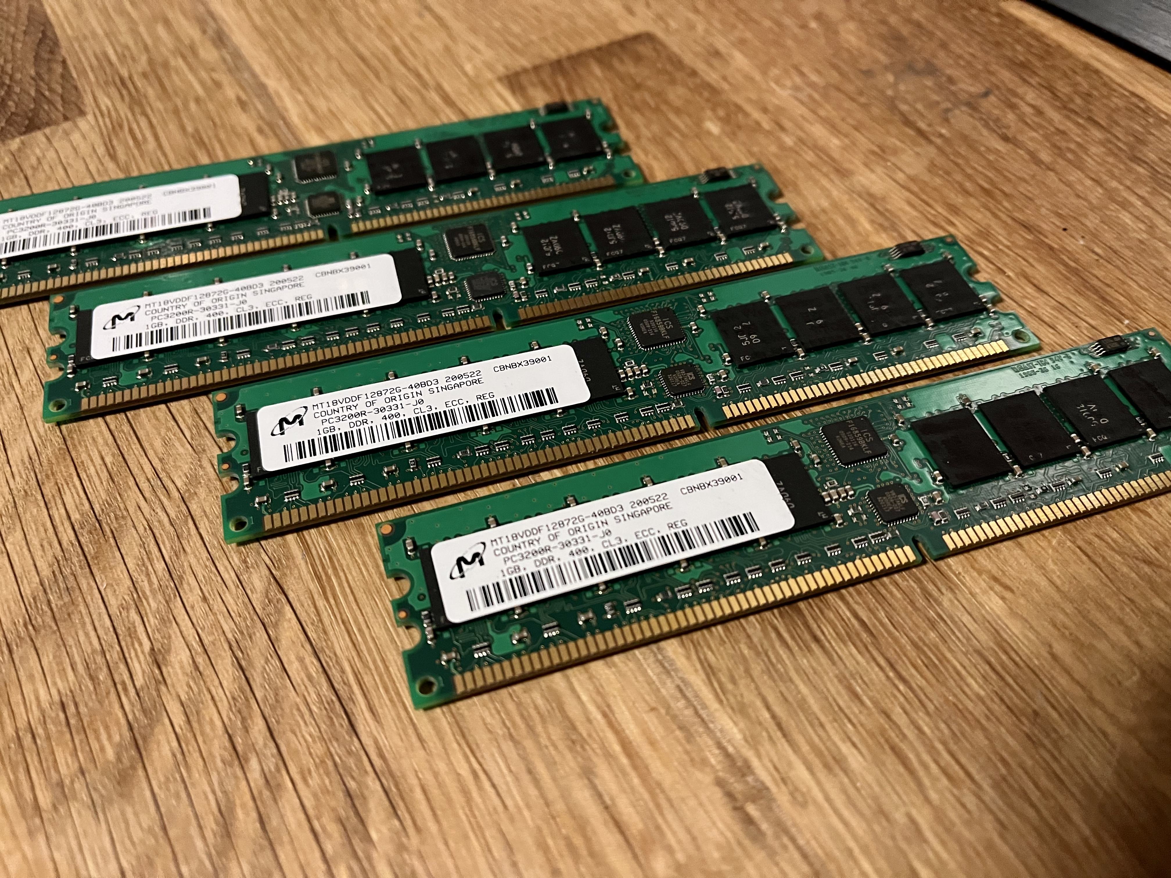

Läuft soweit einwandfrei. Leider sind die Samsung DIMMs drauf eher bescheiden. Da werd ich mich mal nach Qimonda 1GB Riegeln umschauen müssen.
Wenns 512er mit CF-5 auch tun schick mit ne PN, hatte die dinger hier auch mal im zu verschencken thread, wollte nur keiner :d
Danke. Schreib dir gleich mal ne PN. :)

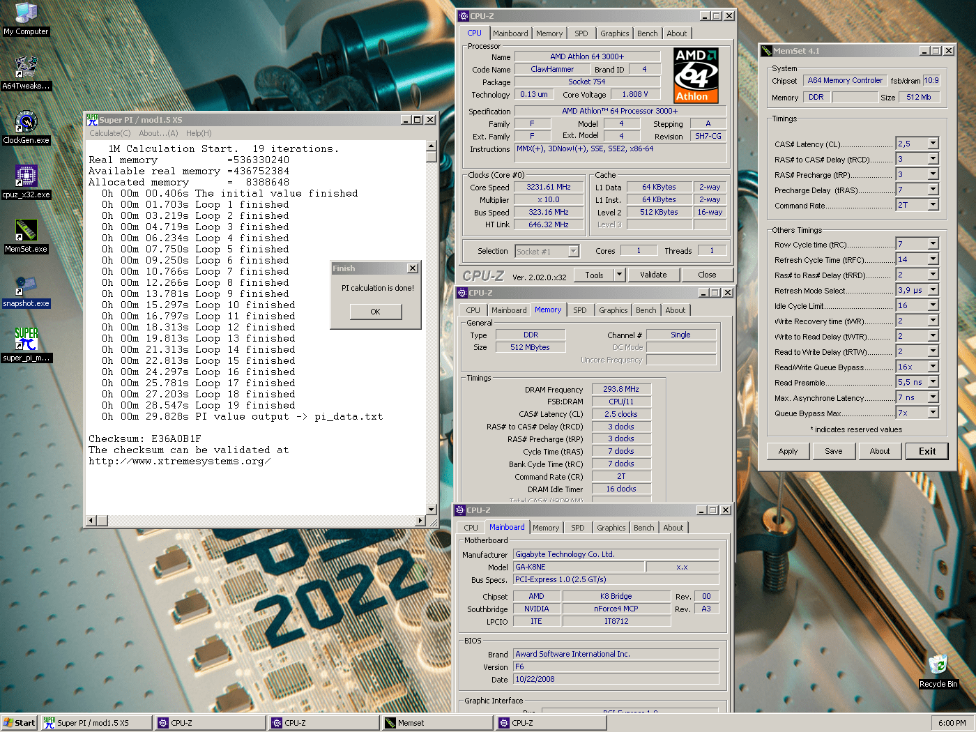

Hab gestern den 3000+ nochmal n wenig getreten. Muss dem ASRock mal Mods verpassen, denke auf dem Board könnte noch mehr gehen. Oder alternativ mal endlich n DFI finden. :d
Denke mit DICE/LN2 gehts da schon Richtung 3.5GHz für kurze Benchmarks. :d
Der 3000+ läuft ja richtig gut. Hätte ich jetzt von den alten Clawhammern nicht erwartet.
Any chance to run pi 16m and post before tc2022 ends?
Already did so. Unfortunately 2T really screws up the time. Plus only 3.2GHz for 16M. Was trying to get some Dice but Air Liquide seems to have changed their phone number. :(
@stunned_guy Ich auch absolut nicht. Ist aber auch ein sehr später Clawhammer und bereits unter SS stärker, als der Rest bei HWBot mit LN2. Reiner Zufall, war auf dem ASRock mit drauf.

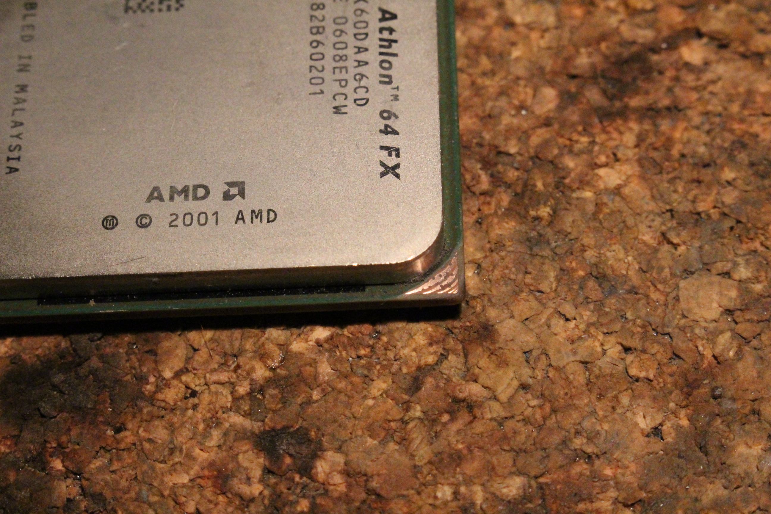

Ein Reparaturauftrag von einem overclocker Kumpel, FX-60 kam mit allen pins verbogen und ca. 10 fehlenden und einer Ecke mit Kurzschluss, habe alle pins die für dual channel benötigt werden angelötet und CPU läuft so weit, muss ich aber noch delidden weil durch die ganze lötarbeit 100% die paste beleidigt ist. Außerdem braucht es noch ein wenig UV soldermask um die frisch abgeschliffene ecke zu versiegeln :d
