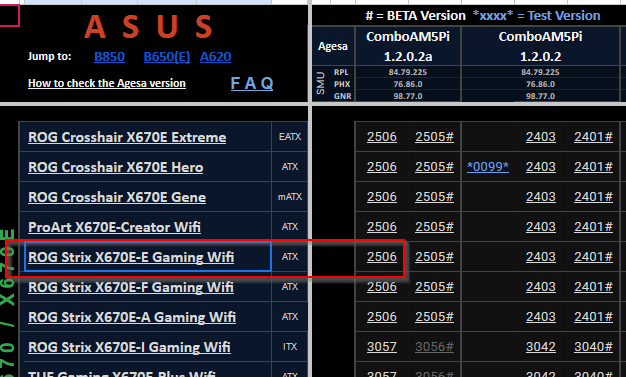

Sorry für die doofe Frage, aber welches Bios benötige ich für mein Asus Strix X670E-E Gaming, wenn ich einen 9800X3D einsetzen will. Habe bei dem Board noch nie ein Update gemacht. 🙈
Mindestens AGESA 1.1.7.0. In deinem Fall einfach die 2506 flashen.
@FM4E
also diese Datei
Lob für die Pflege, Funktion und Übersicht der Downloads!
Jo, genau die.
