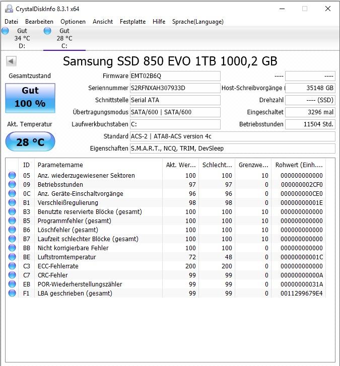

Das kannst Du halten wie Du willst, ich wette die NANDs der 850 Evo haben erst einen Bruchteil ihrer spezifizierten P/E Zyklen runter und die SSD wird noch sehr lange halten. Genau weiß man es erst nach einem Blick auf die S.M.A.R.T. Werte, z.B. mit CrystalDiskInfo.
So z.B.
Edit: Aktuell : Microsoft Windows 10 Professional (x64) Build 18362.418
Das Attribut B1 zeigt an wie viele P/E Zyklen die NANDs runter haben, die Anzahl steht ganz rechts im Rohwert (0x1E = 30) und der Aktuelle Wert von 98 bedeutet, dass noch 98% der spezifizierten P/E Zyklen übrig sind. Die NANDs sind also noch fast neu. Wie alt ist die SSD, 2 oder 3 Jahre? Bei Nutzung dauert es noch ein halbes bis ganzes Jahrhundert, bevor auch nur die spezifizierten P/E Zyklen ausgebraucht sind und danach ist die SSD noch lange nicht platt, die NANDs sollten doppelt bis dreimal so viele P/E Zyklen aushalten wie spezifiziert sind. Die SSD dürfte vorher aus irgendeinem anderen Grund ausfallen, denn nichts hält ewig.
Was mir auffällt ist aber der Rohwert vom Attribut C7, der zeigt Kommunikationsfehler mit dem SATA Host Controller an und die kommen fast immer vom Datenkabel, ggf. sofern vorhanden kann auch eine Backplane z.B. eines Wechselrahmens die Ursache sein. Es werden alle Vorfälle während des Lebensdauer gezählt, weil viele SSDs den Wert auch nur einmal pro Einschaltvorgang erhöhen, egal wie viele der Übertragungen fehlerbehaftet sind. Sollte der Rohwert von C7 also mit der Zeit steigen, dann prüfe mal ob beide Stecker des SATA Datenkabels fest sitzen und wenn keiner lose war, dann tausche es aus.
