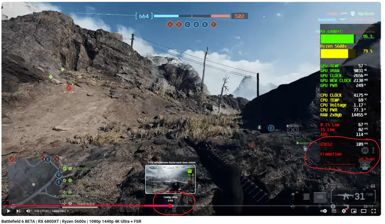

Mach mal die niedrigste Auflösung und stelle alle Grafiksettings runter und schaue ob die FPS passen für Dich. Falls Nein, CPU muss auch neu. Ansonsten erstmal behalten -so schlecht ist die nicht!
Hier sehe ich 88FPS bei 1080p
Bzw. ,

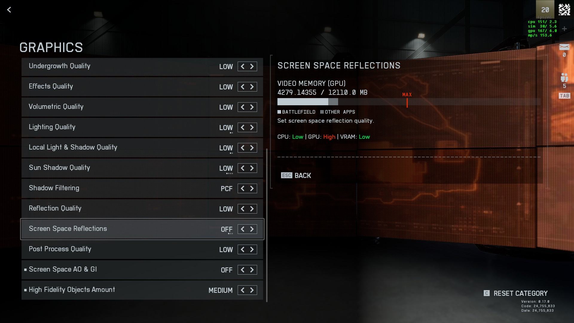

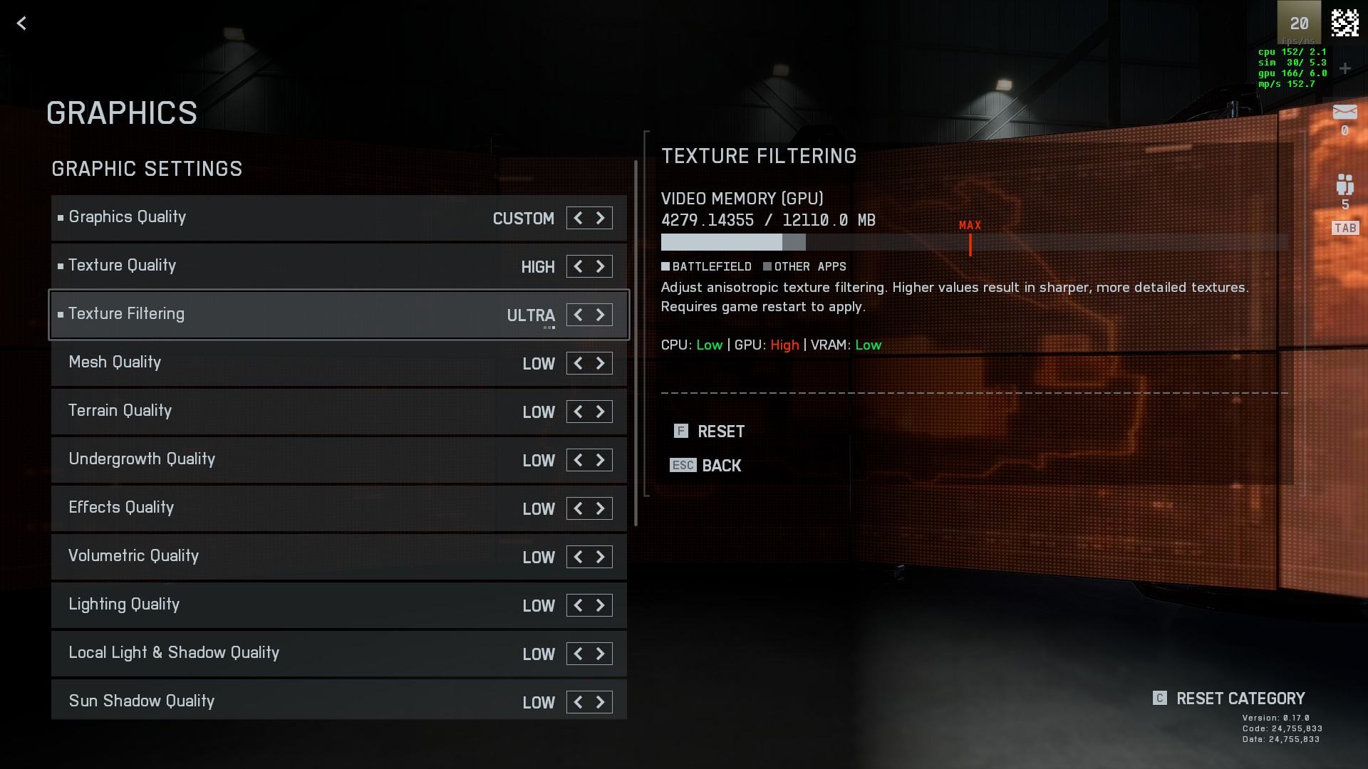

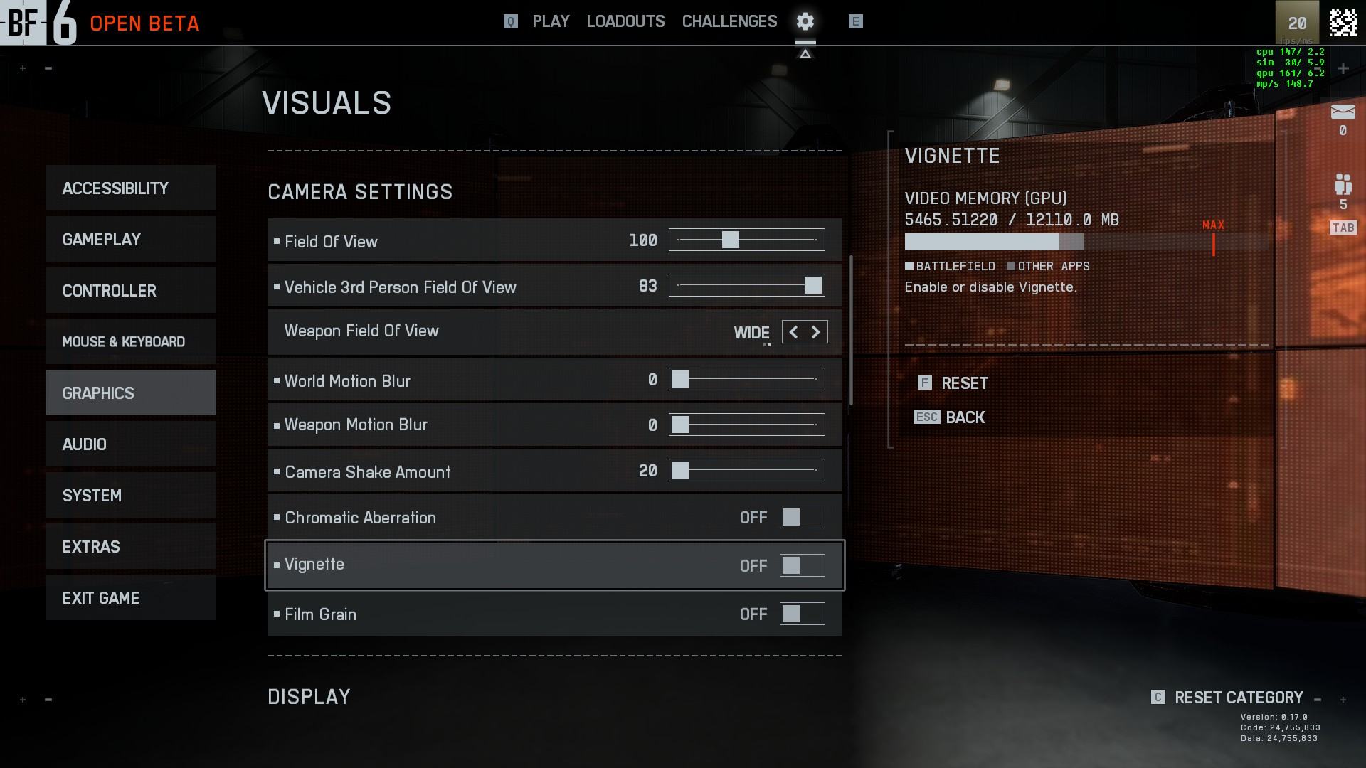

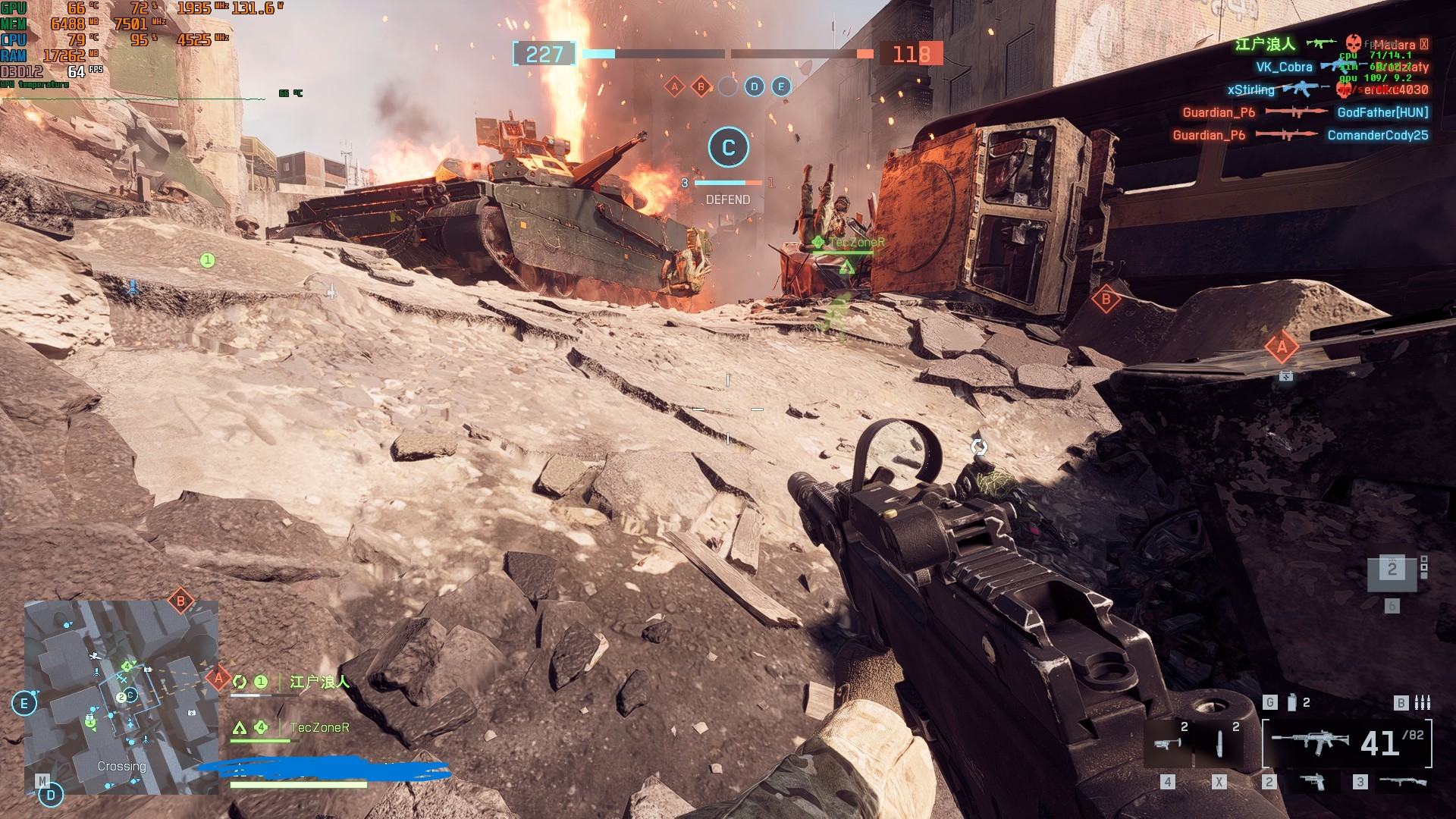

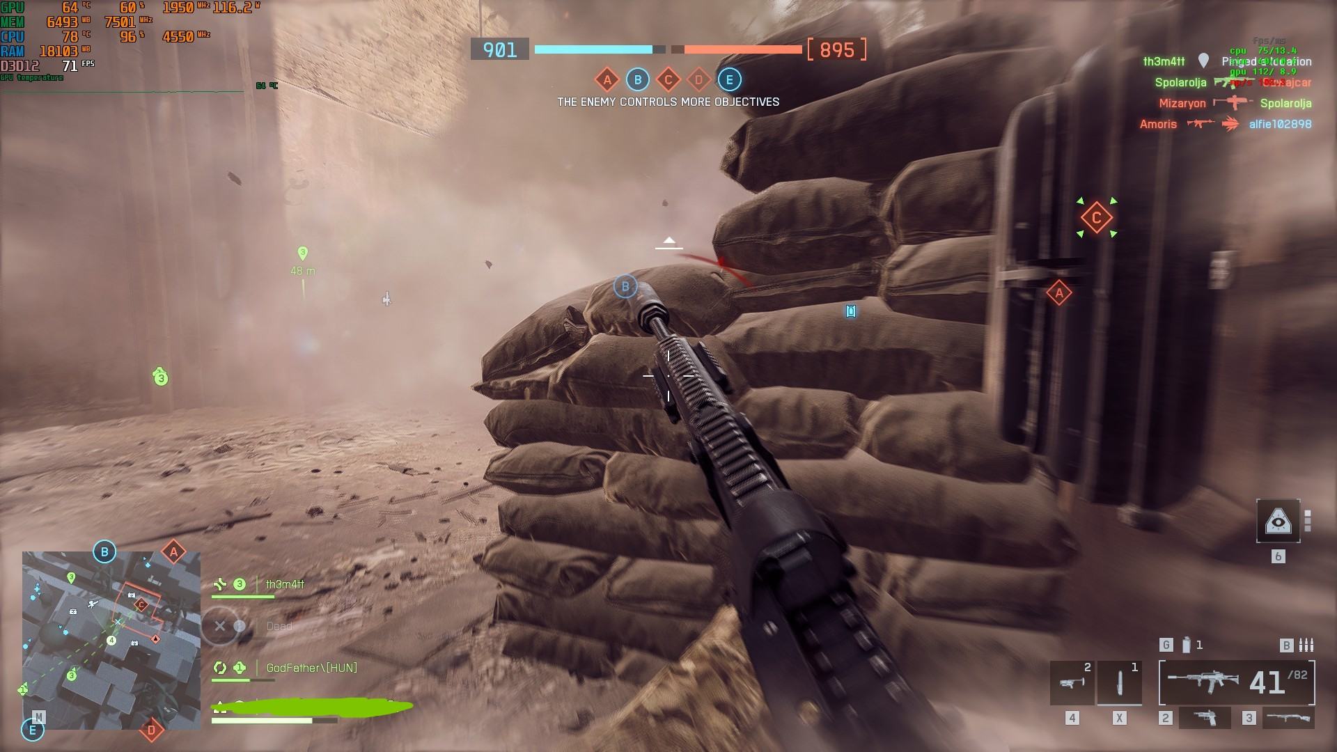

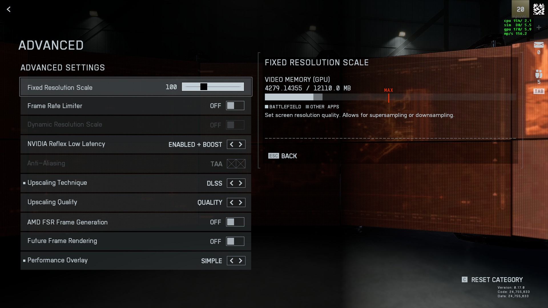

Hier meine Settings, niedrigere Settings haben nicht wirklich mehr Leistung gebracht.

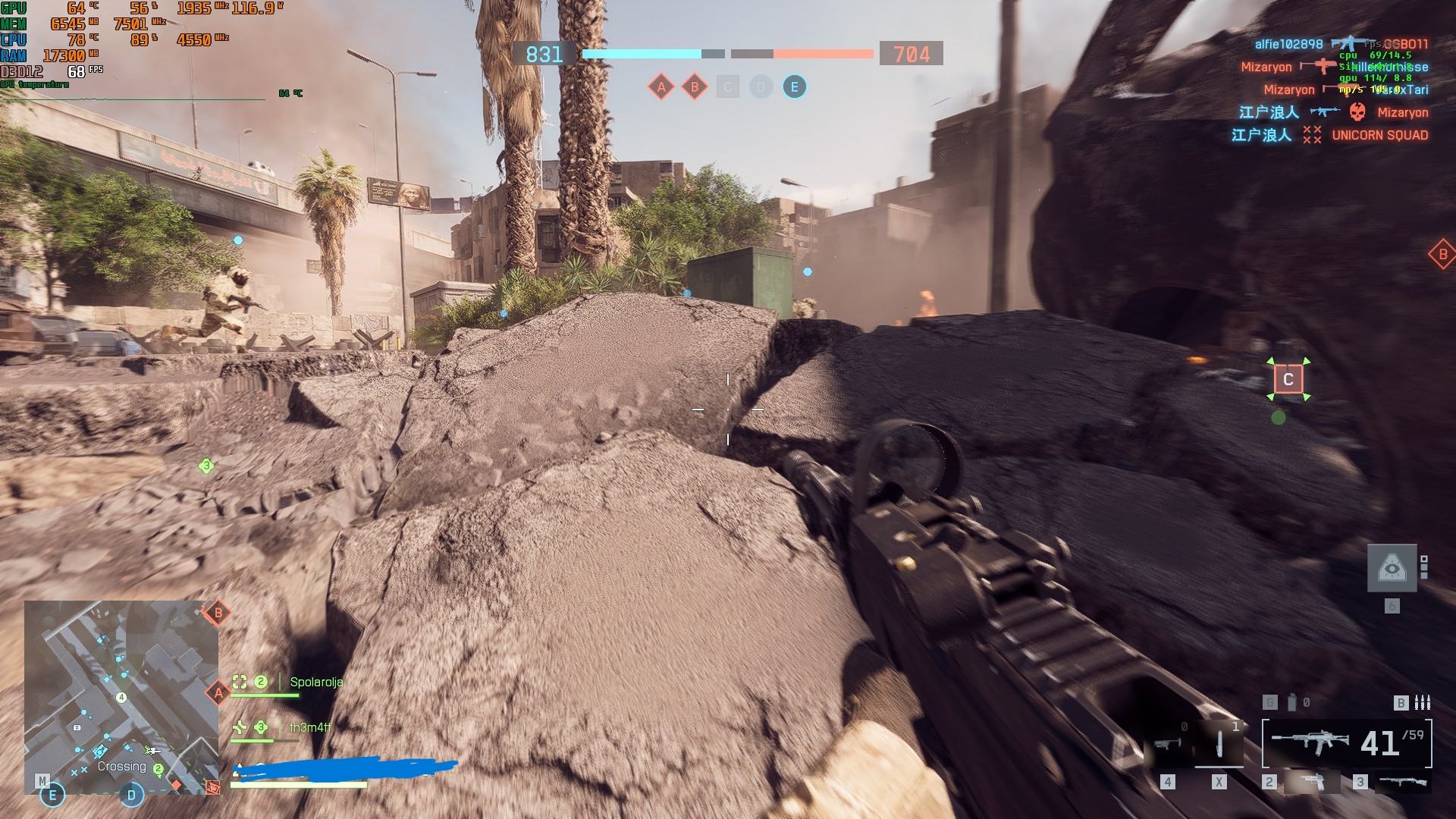

Interessanterweise ist eher die CPU am Limit? Auch wenn ich mehr FPS habe ist die CPU meistens höher ausgelastet wie die GPU...
Im Hintergrund laufen natürlich der Browser, Mail Programm etc... Auf das will ich aber nicht verzichten falls es an dem scheitert.

Mag sein, möchte auf jeden Fall mindestens auf 120 FPS kommen mit den akutellen Settings besser natürlich höhere... Auf allen Maps, aktuell sind nur auf Liberation Peak 100+ FPS drin.
Deine Hintergrundprogramme blockieren 2-5%,

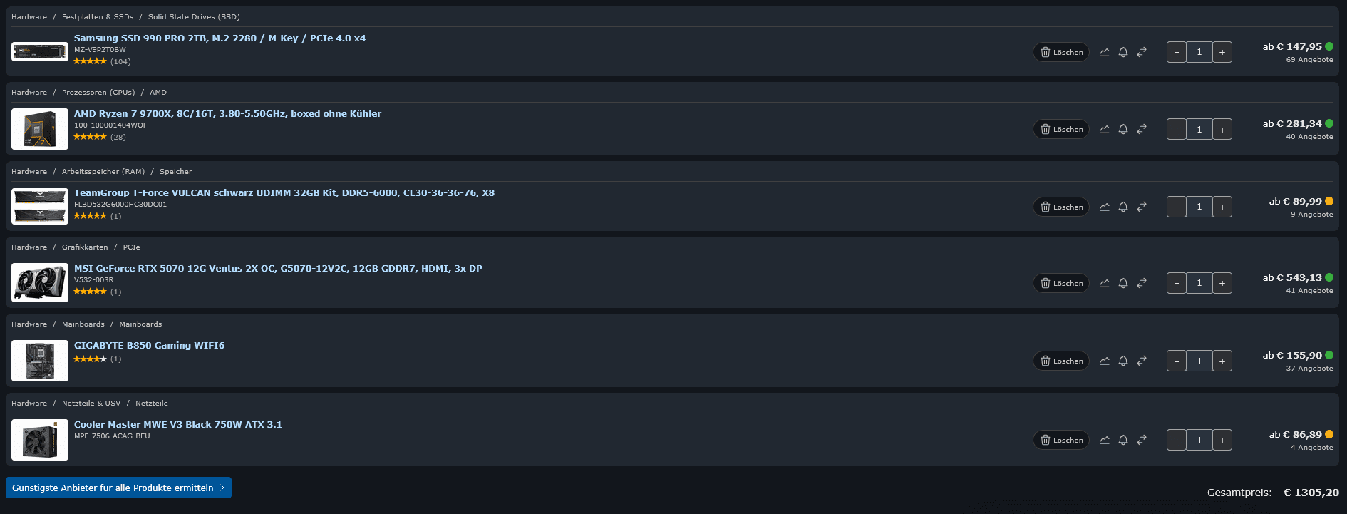

Wenn ich das jetzt so machen würde bin ich bei ca. 1300€ ohne neues Gehäuse und Kühler...
  • Screenshot 2025-08-17 at 11-33-15 5070 AM5 Wunschlisten Geizhals Österreich.png

Ob man jetzt ~400€ (Erlös für alte Hardware schon eingerechnet) in eine komplett neue Plattform investieren will, die dann 10% schneller ist (9700x) halte ich zumindestens aus wirtschaftlichen Gesichtspunkten für fraglich.
Auch für die 5070 reicht das 500w Netzteil aus. Die Kombi sollte kaum über 350 Watt kommen.

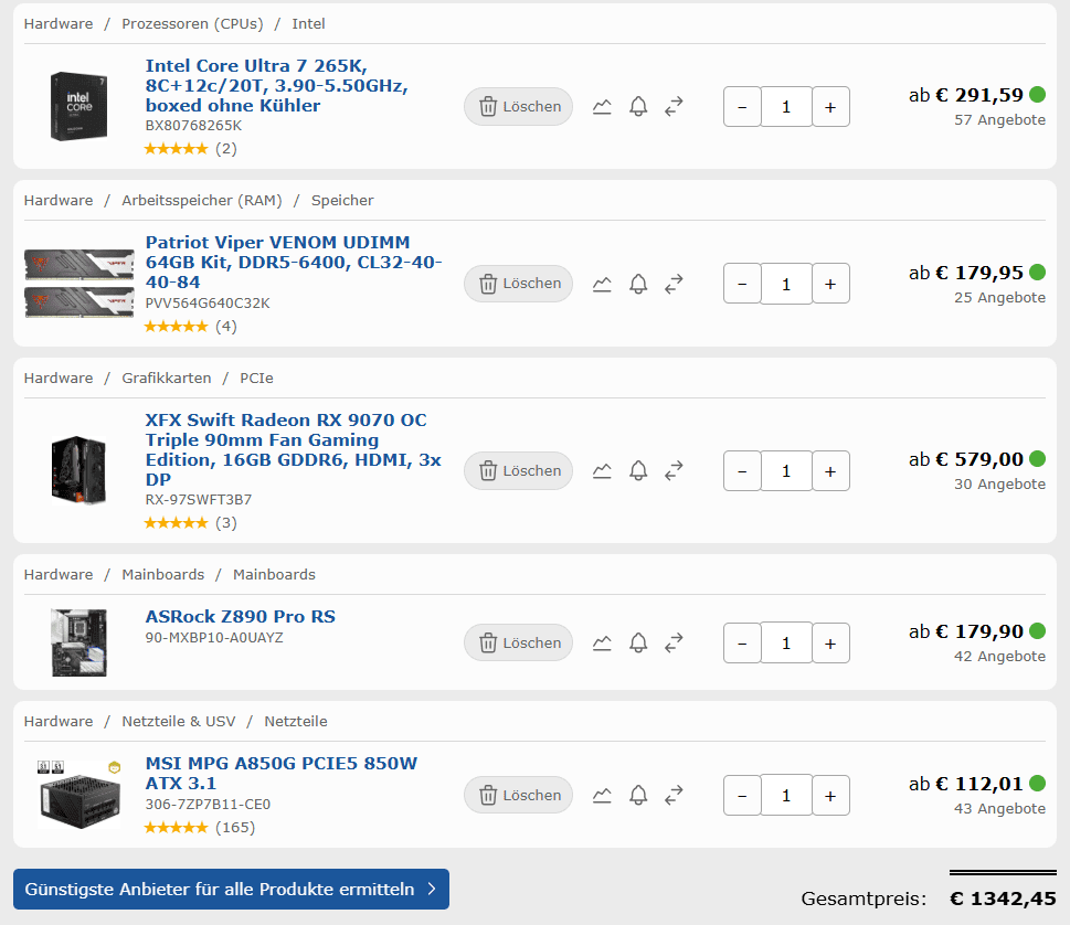

Ich komme auf knapp über 1300€. Dann hat man wieder 5 Jahre Ruhe.

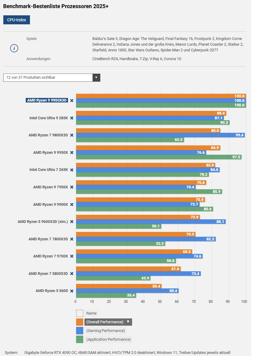

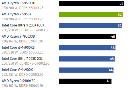

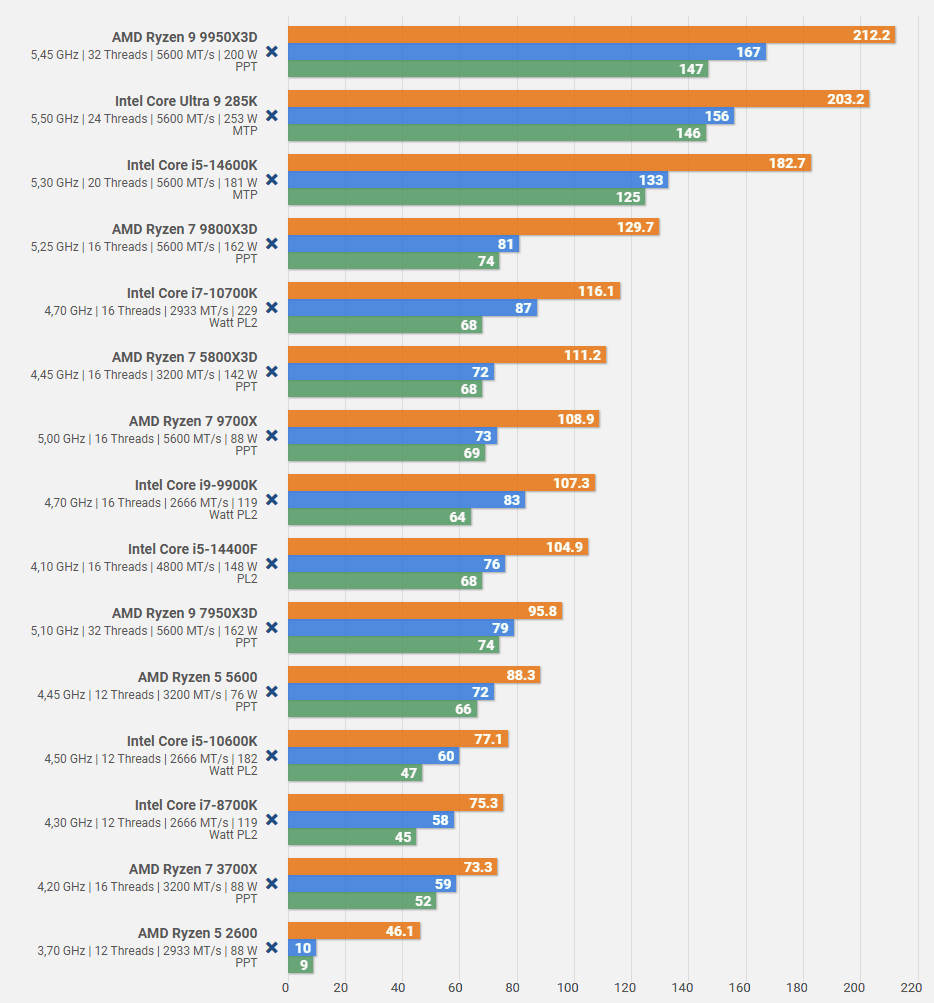

Der Core Ultra 9 285K ist die zweitbeste getestete CPU für Battlefield 6.
Der Core Ultra 7 265K ist deutlich günstiger und nur ca. 5-8% hinter dem 285K in 1080p. In 1440p wird man schon keinen Unterschied mehr sehen.
Du hast jetzt bereits zum 2. Mal den "Test" verlinkt.
Du weißt, dass die dort Mist gebaut haben und deswegen im Forum und diversen anderen Reviews/YouTube zerrissen werden?
Schau dir doch einfach mal die Werte vom 9800X3D und 7950X3D an.
Fällt dir da nichts auf?
Außerdem gab es dort seit einer Woche kein Update mehr (warum wohl?)
Einfach peinlich, was die PCGH (Raffael) da "gemessen" hat.

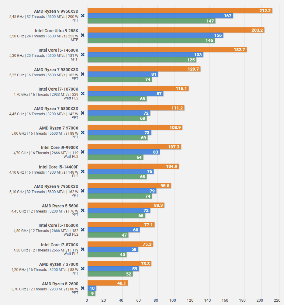

Neuester Test.
9800X3D deutlich schneller als ein 14900k.
Und in dem tollen "Test" von der PCGH soll angeblich der 14600k den 9800X3D stompen?
Aber sicher ;-)
Bitte nicht blind irgendwelchen "Tests" vertrauen, sondern auch mal die Ergebnisse anschauen.
Was soll man bei soviel irgnoranz sagen... Lies einfach den test, wie der screen zeigt ist der im Schnitt 9% schneller als ein 5800x3d.
Ne tatsächlich wusste ich das nicht. Normalerweise arbeiten die ja schon recht gut bei PCGH. Es gab ein paar Artikel über Grafikkarten 8GB vs 12GB vs 16GB (oder so..), die ziemlich mies waren. Aber sonst viel Guter Input.
