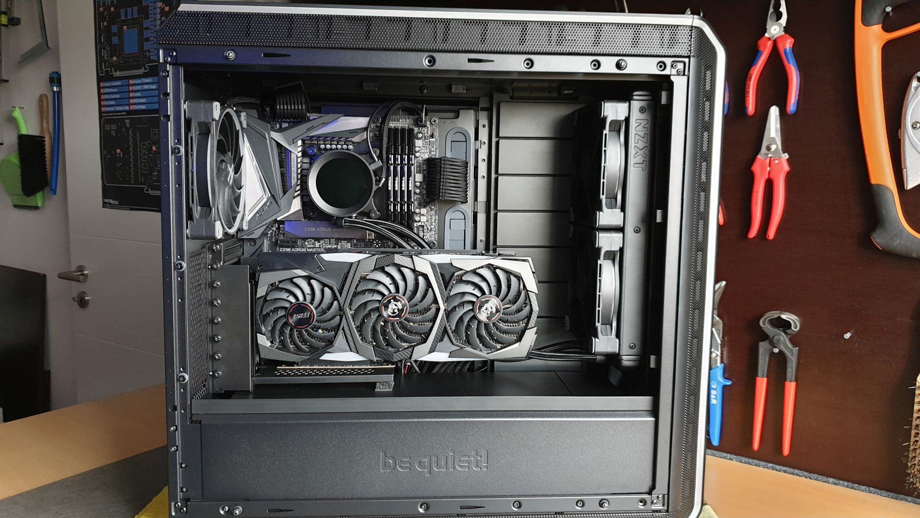

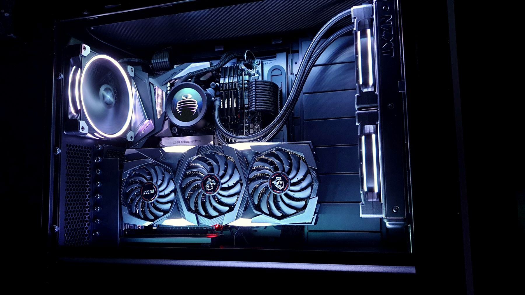

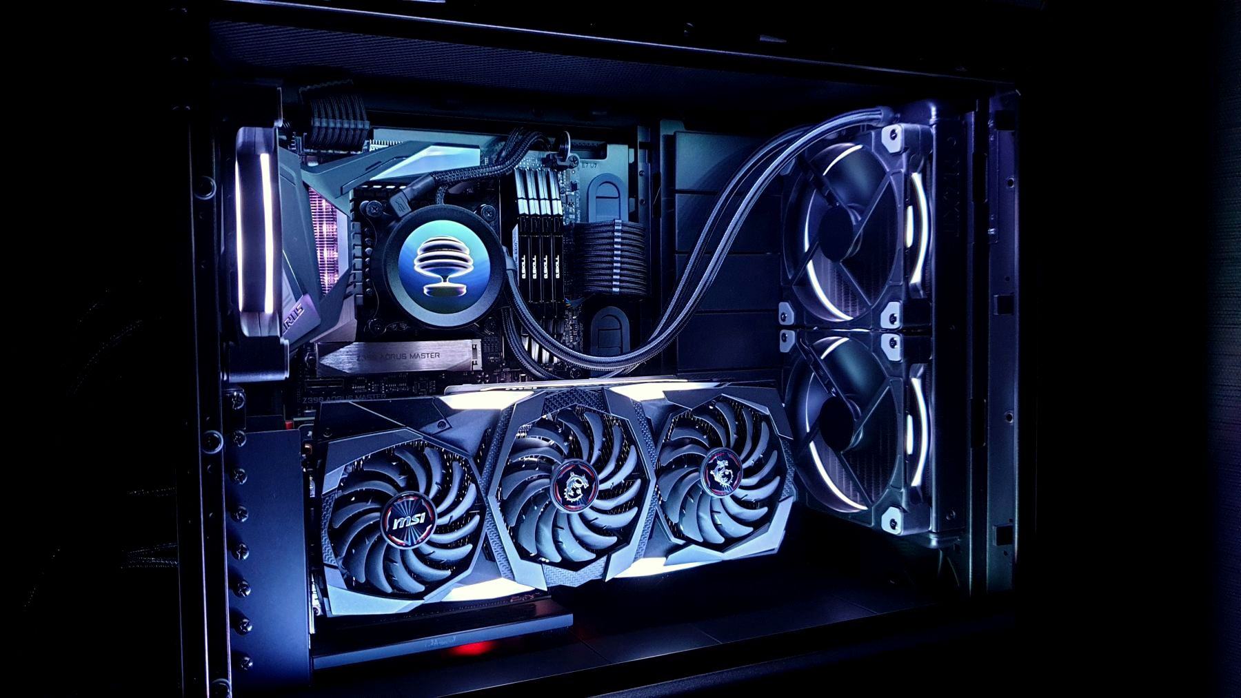

Du solltest den Radi drehen, damit die Schläuche unten sind könnte sonst sein, dass sich dort Luft sammelt und die Pumpe laut wird bzw. schlechter kühlt.
Ansonsten, sehr schicker PC ;)
Danke und auch noch mal danke für den Hinweis. Ich werde das die nächsten Tage definitiv umbauen, vielleicht sogar auch noch heute. Ich kannte das Video eigentlich schon, jedoch habe ich mir das zu der Zeit angeschaut als ich noch mit Luft unterwegs war. Ich wusste nur, dass die Pumpe nicht der höchste Punkt im System sein darf. Trotzdem bissschen ärgerlich, insbesondere da NZXT die Montage in dieser Ausrichtung empfiehlt.

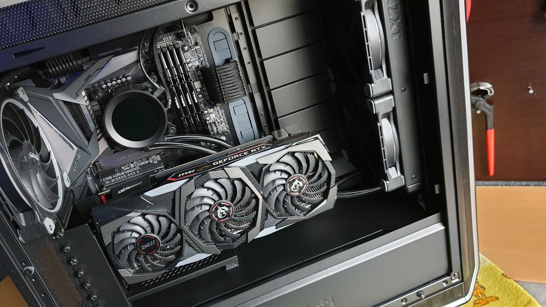

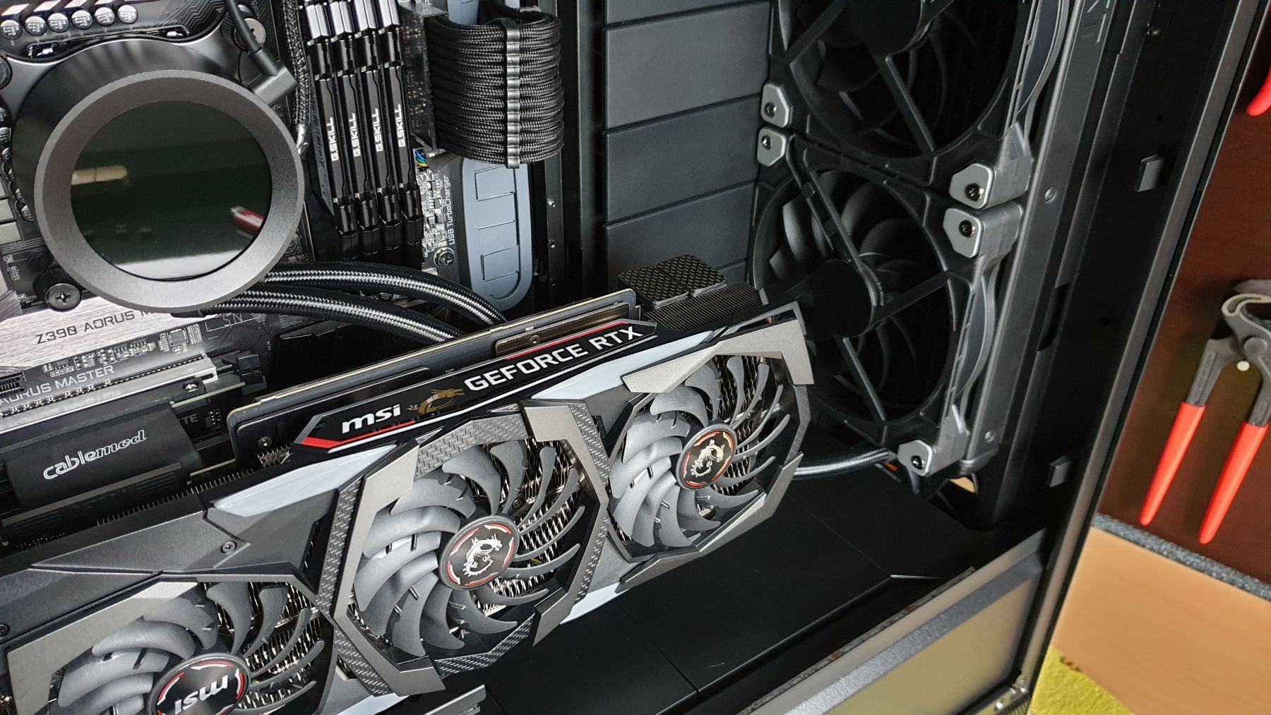

Hier ein paar Bilder mit umgedrehten Radi. Auch optisch nicht unbedingt schön.
