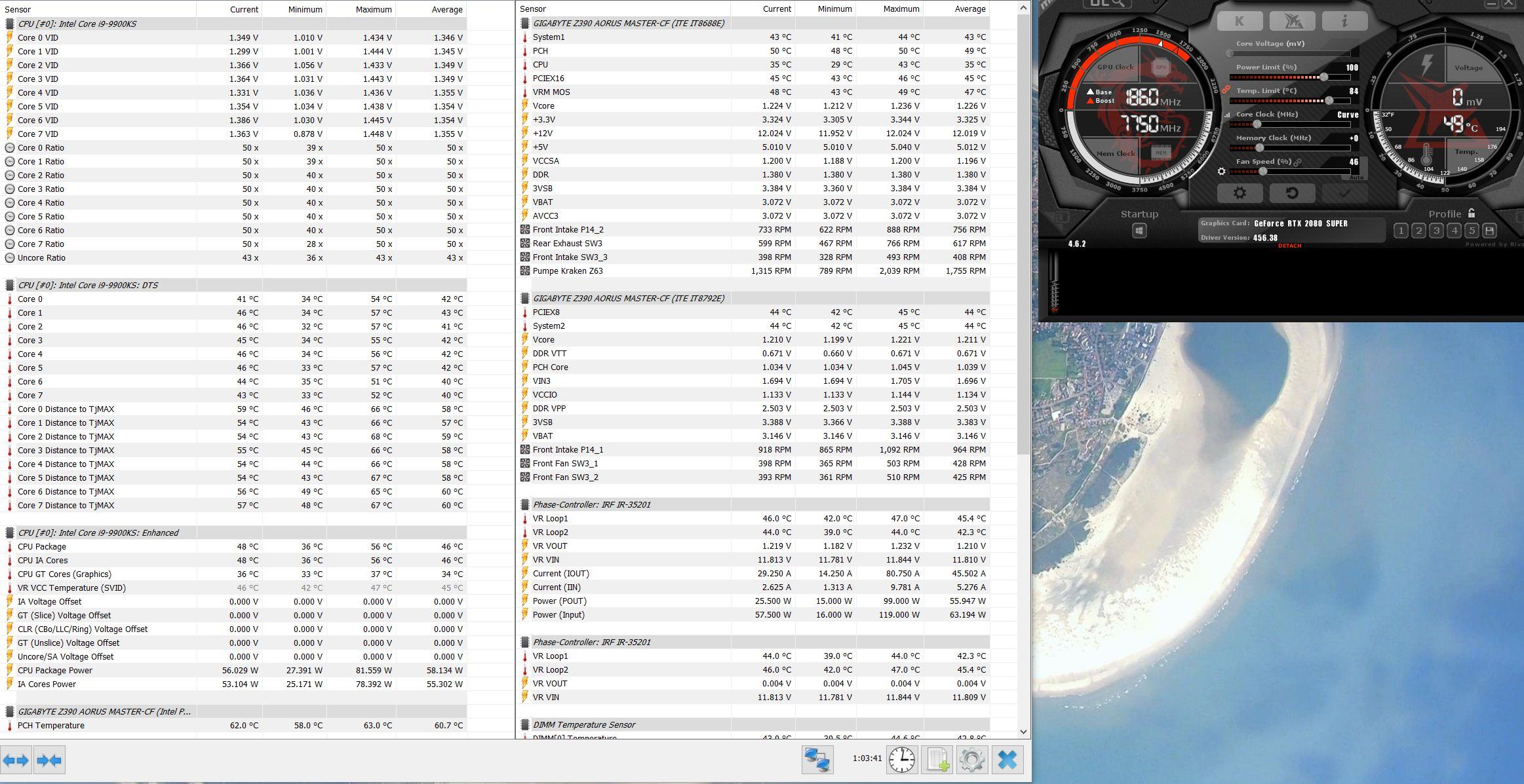

Vielleicht hilft dir ja mein Beitrag, da ich HWinfo immer mitlaufen lasse und selber viel teste. Getestet wurde mit Ghost Recon Breakpoint mit jeweils den gleichen Bedingungen (Takt, Vcore, Raumtemperatur, gleiche WLP etc.). Der Vergleich bezieht sich dabei auf Dark Rock Pro 4 (mit 2x NF-A12) vs. NZXT Z63 AIO. Der Log wurde nach 15 Minuten Spieldauer gestartet und auch während des Spiels festgehalten, so dass man möglichst nur die reinen Ingame-Werte hat. Getestet wurde mindestens eine Stunde, so dass man einen relativ guten Durchschnittswert ermitteln kann. So sehen die Werte bei mir aus:
Gaming mit Dark Rock Pro 4:
Gaming mit NZXT Z63 AIO:
Bei nah zu identischer Last von 58,xxW kühlt die AIO knapp 10°C besser. Meine AIO läuft in einer Pull-Push Konfig.
