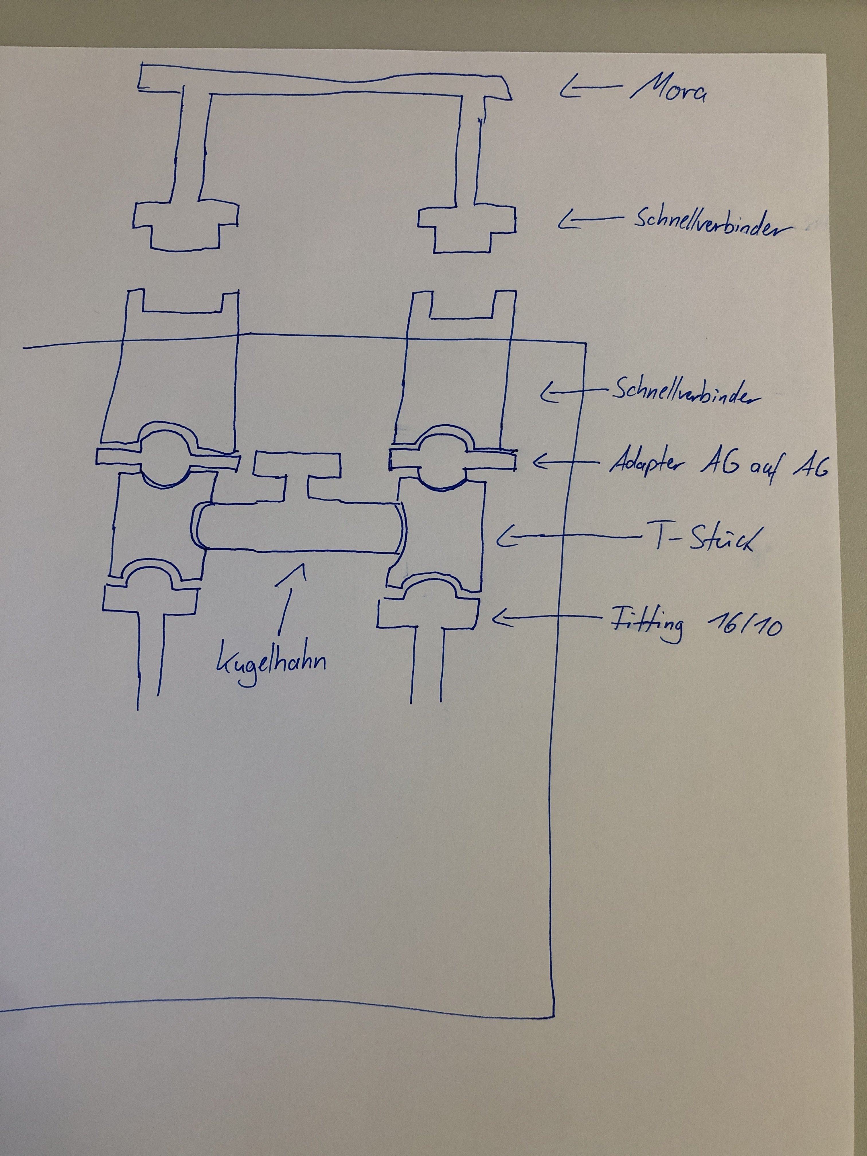

Die Gehäusedurchführungen könnte man doch direkt mit den beiden T-Stücke innen im Gehäuse verschrauben und zwischen den beiden T-Stücken sitzt dann der Kugelhahn.
Heißt es wäre alles eine stabile Verbindung ohne Schläuche dazwischen. Auf der einen Seite werden dann die Schnellverbinder eingeschraubt auf der anderen die Schläuche zum internen Loop..
Ich hatte es mir so vorgestellt, dass ich den männlichen oder weiblichen Teil der Kupplung hinten direkt im Gehäuse verschraube. Damit das Teil nicht so weit heraus steht.
Die Durchführung kannst du schon direkt mit den T-Stücken und dem Kugelhahn verschrauben.
Aber wenn du die Durchführungen benutzt sind außen am Gehäuse 2x G 1/4 Zoll Innengewinde und da muss dann irgendwie ein Anschluss z.b. der Schnelltrenner für den Radiator drauf.
Wenn du alles nach innen verschieben möchtest, müsstest du im Prinzip auf die Gehäusedurchführung verzichten, und die Schnelltrenner direkt an der "T-Stück Konstruktion" anschließen, dann müsstest du dir da eine entsprechende Halterung im Gehäuse basteln.
Jetzt ist es klar...
Ich glaube mit entsprechender Halterung wäre es optimal. Ich bestell einfach mal die Teile und schau mir das an...

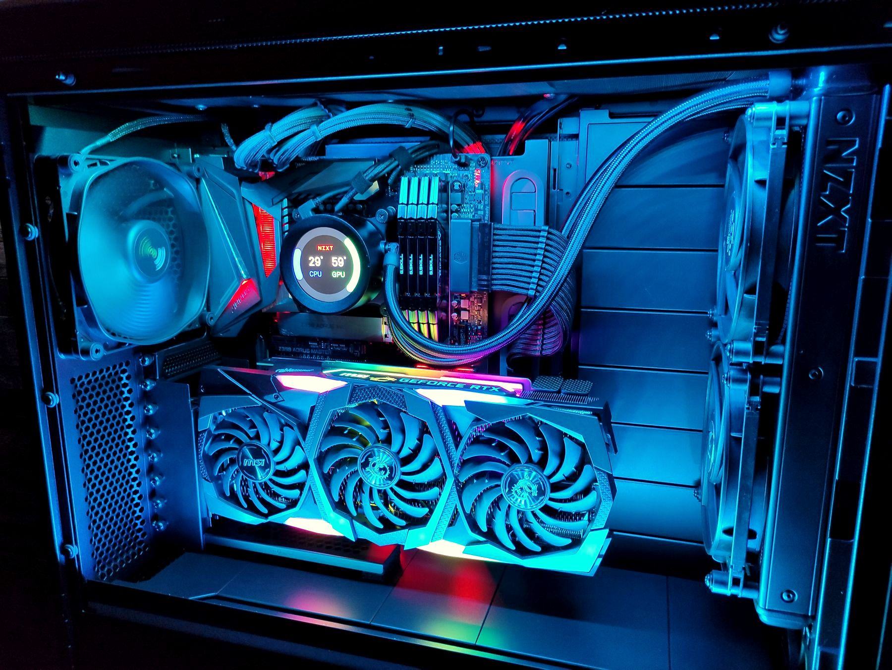

Willkommen im Boot. Was sich NZXT gedacht hat, hab ich mich auch gefragt.
Normalerweise dreht man den Pumpenkopf auf die Speicher-abgewandte Seite. Bei Dir geht das nicht. ;) Ist dann aber nicht NZXTs Fehler.
Beim oben gezeigten Asus-Board ist es der überdimensionnierte Kühler der das verhindert.
mal eine schnelle Skizze. Sollte so hoffentlich funktionieren. Da würde ich dann mit einem weiteren T-Stück und einem Kugelhahn ein Ablauf in die Gehäuseunterseite bauen.
Das Problem liegt noch ganz woanders. Steht der Pumpenausgang auf drei Uhr, wie bei mir, sind auf 12 Uhr und 11 Uhr Kabelabgänge. Die Speziell der letzte droht mit dem Speicher zu kollidieren und ist durch seine Größe und starre Form immer irgendwie im Weg. Eine andere (kompakte) Lösung wäre definitiv einbaufreundlicher. Bei der SL360 war das deutlich besser.
