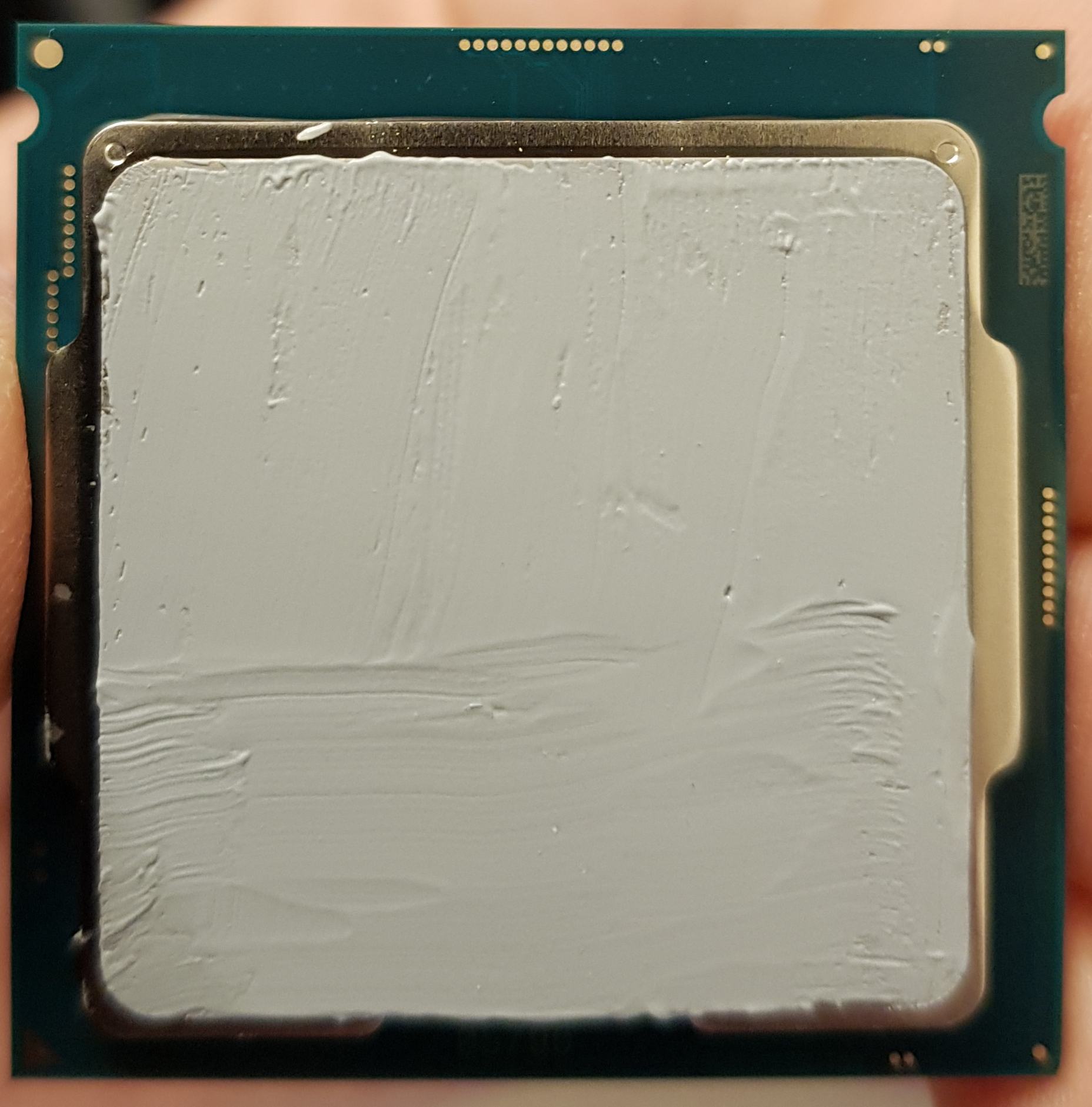

Nur zäh im Vergleich zu den meisten "gewöhnlichen" Pasten. Man bekommt mit dem bei allen 3 Pasten mitgelieferten Spatel aber immer locker einen dünnen, gleichmäßigen, den gesamten Heatspreader abdeckenden Auftrag hin.
Sieht bei mir dann immer so aus:
Ich empfehle die Thermalright TFX - die mit Abstand teuerste, vielleicht auch zäheste Paste mit dem höchsten Wärmeleitkoeffizient von allen 3 genannten Spitzenpasten. Ich habe mit dieser auf meinem 9900KS @ 5,2 Ghz Allcore @ 1,217 V (ca. 180 Watt) @ 30 Min. Prime 80K (ohne AVX) bei ziemlich gleichen Konditionen satte 4 Grad weniger max. Temp für das Package und 2 bis 8 Grad je Core unter den Werten der Thermal Grizzly Kryonaut erreicht, die ja landläufig als die stärkste Paste gilt. Wenn ich also keine Sonntags-Paste bei der Kryonaut erwischt hatte und auch keinen Auftragefehler begangen habe, ist die TFX unter Höchstbelastung tatsächlich nochmal spürbar stärker. Ich hatte erst gemessen, nachdem ich beide Pasten entsprechend ähnlich einer Burn-In-Phase unterzogen hatte. Auch wenn die Hersteller sagen, das sei nicht nötig......
Ich würde die TFX aber auch nur unter einem WaKü-Block bzw. einer AIO empfehlen, da der schlechten Viskosität der Paste wohl nur angemessen mit hohem Anpressdruck begegnet werden sollte. Unter einem Luftkühler könnte der niedrigere Anspressdruck mitunter zu schlechteren Ergebnissen führen. Leider gibts immernoch sehr wenige Tests zu der Paste.
Klingt für mich nach Werbung, das mit den 4 Grad Unterschied kann aus meiner Sicht nicht stimmen. Da wirst wohl nicht die gleichen Bedingungen gehabt haben.

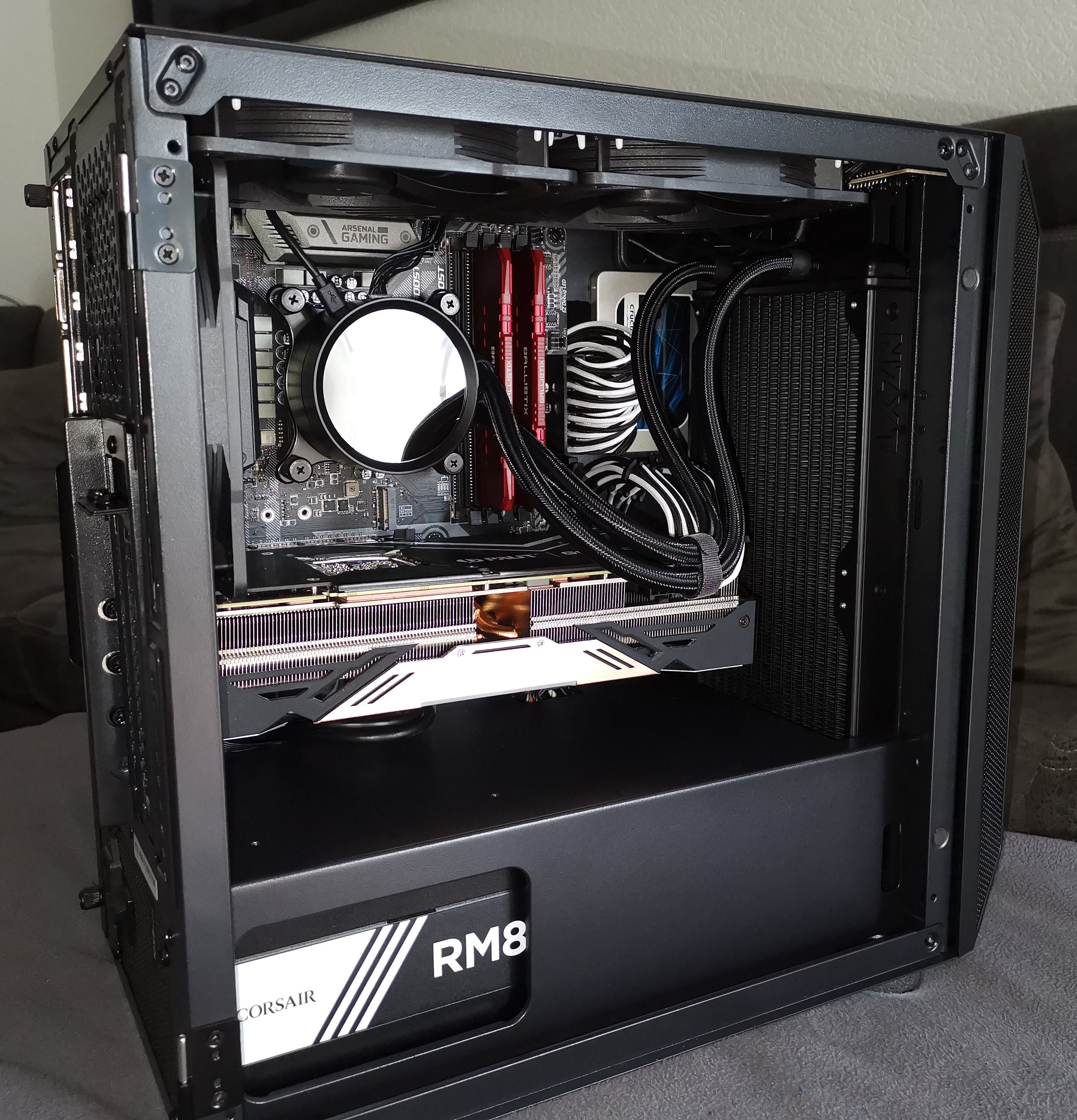

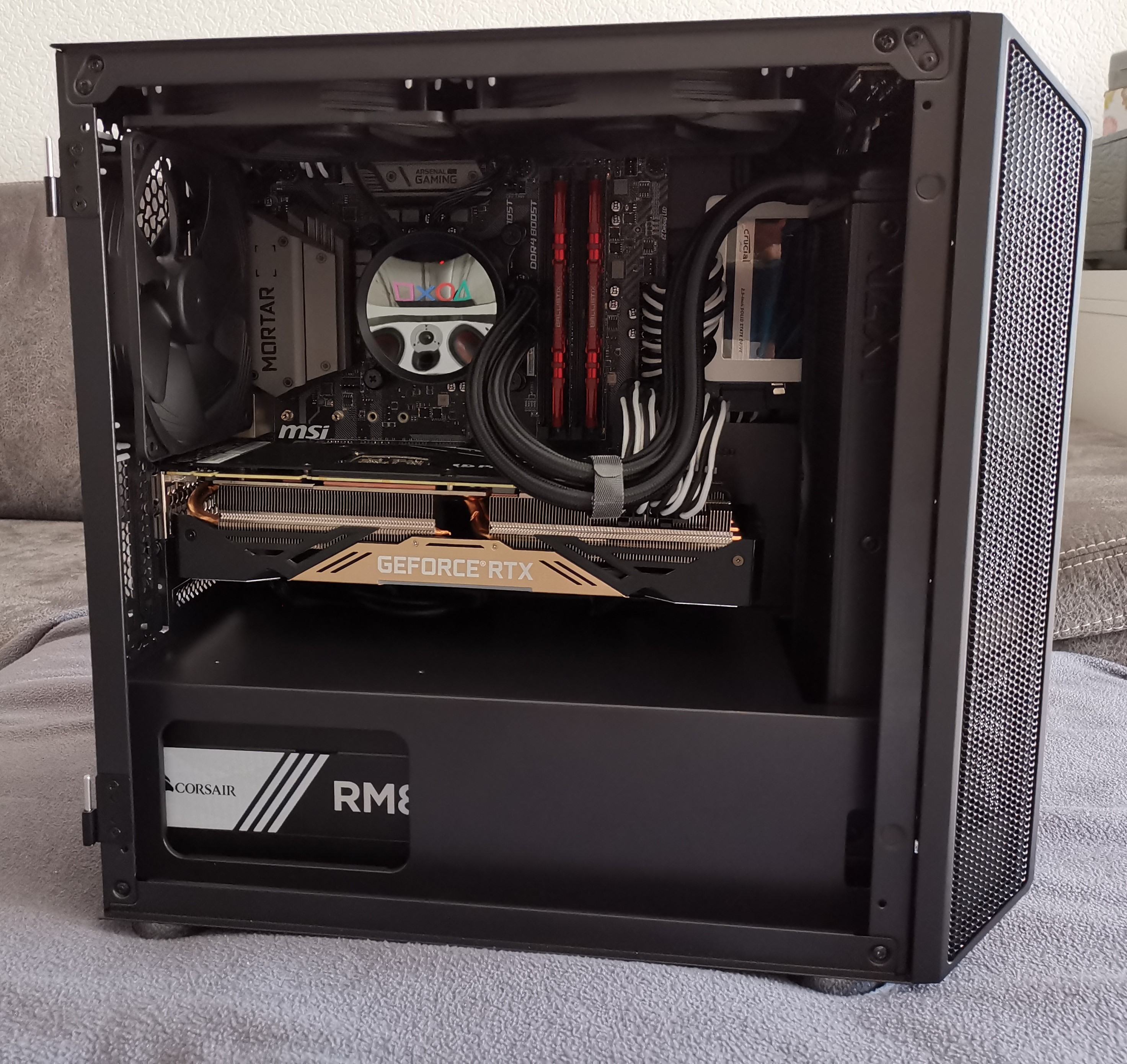

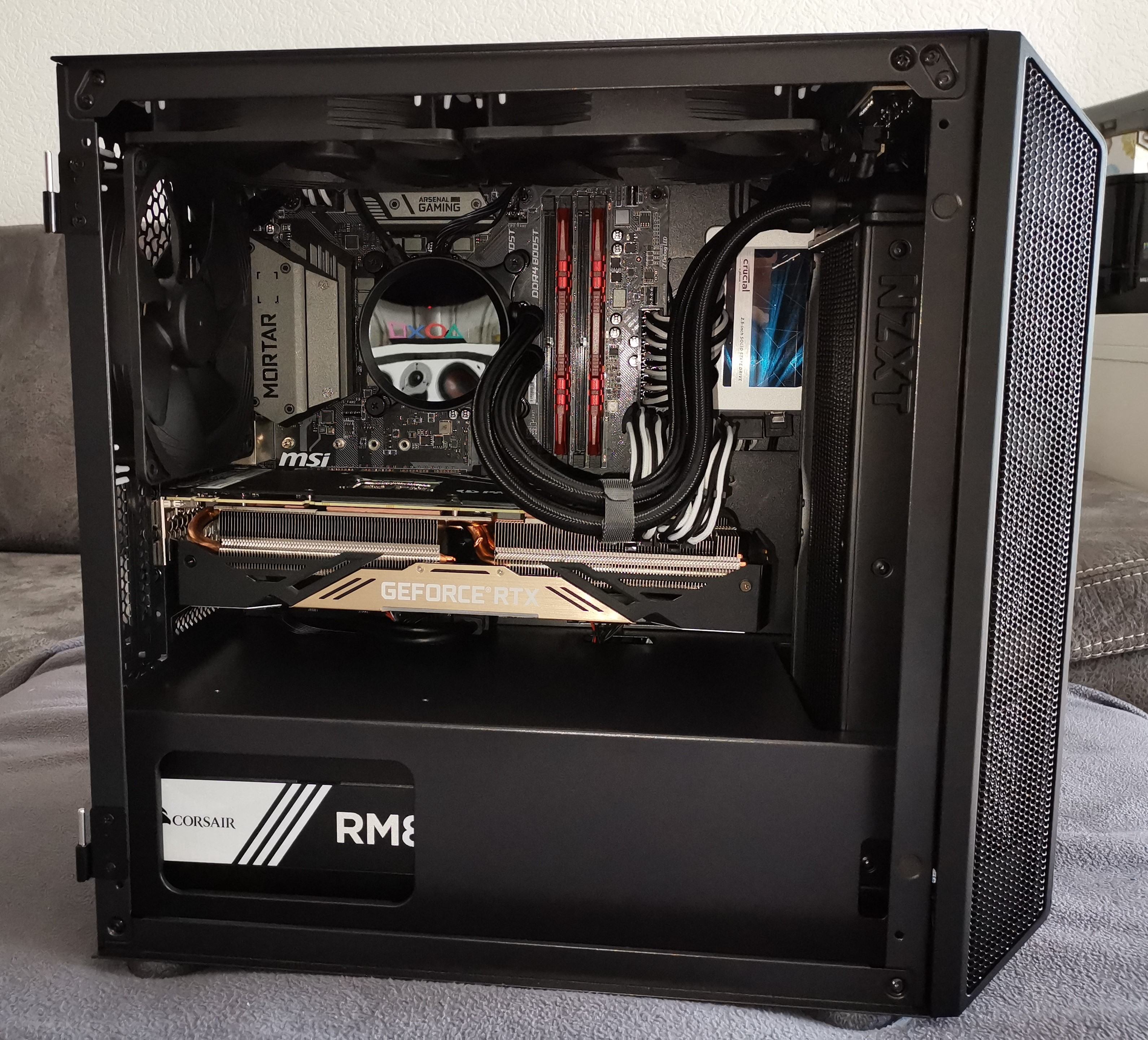

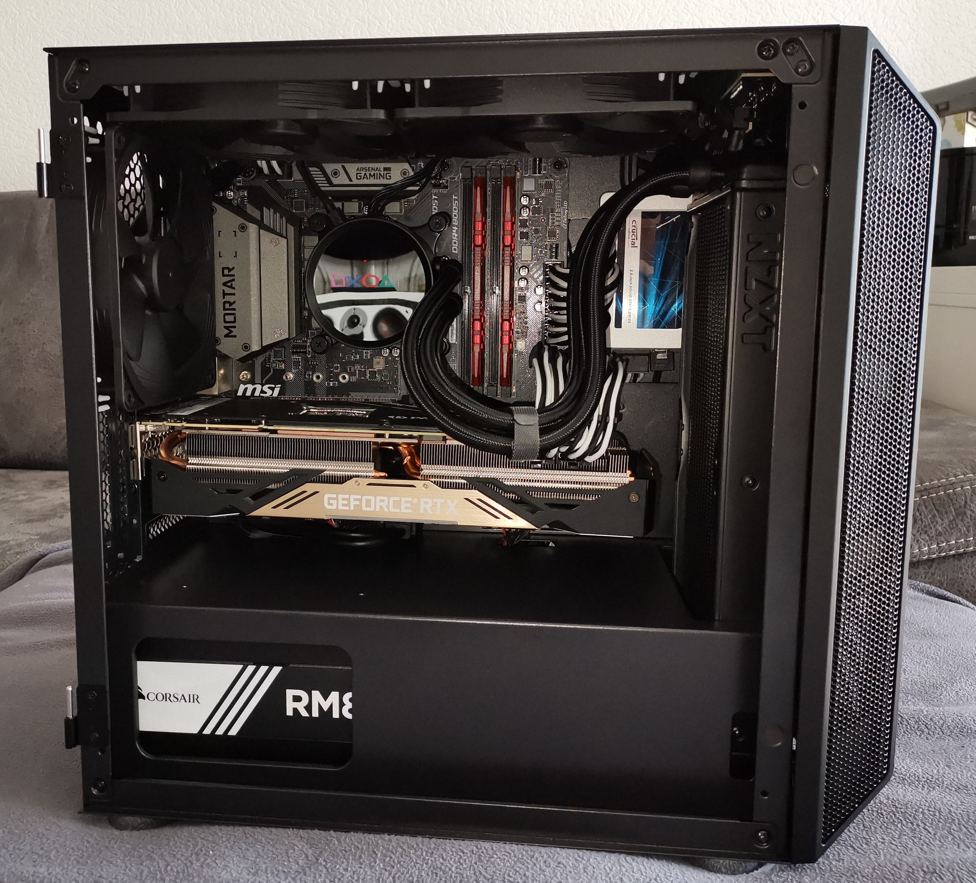

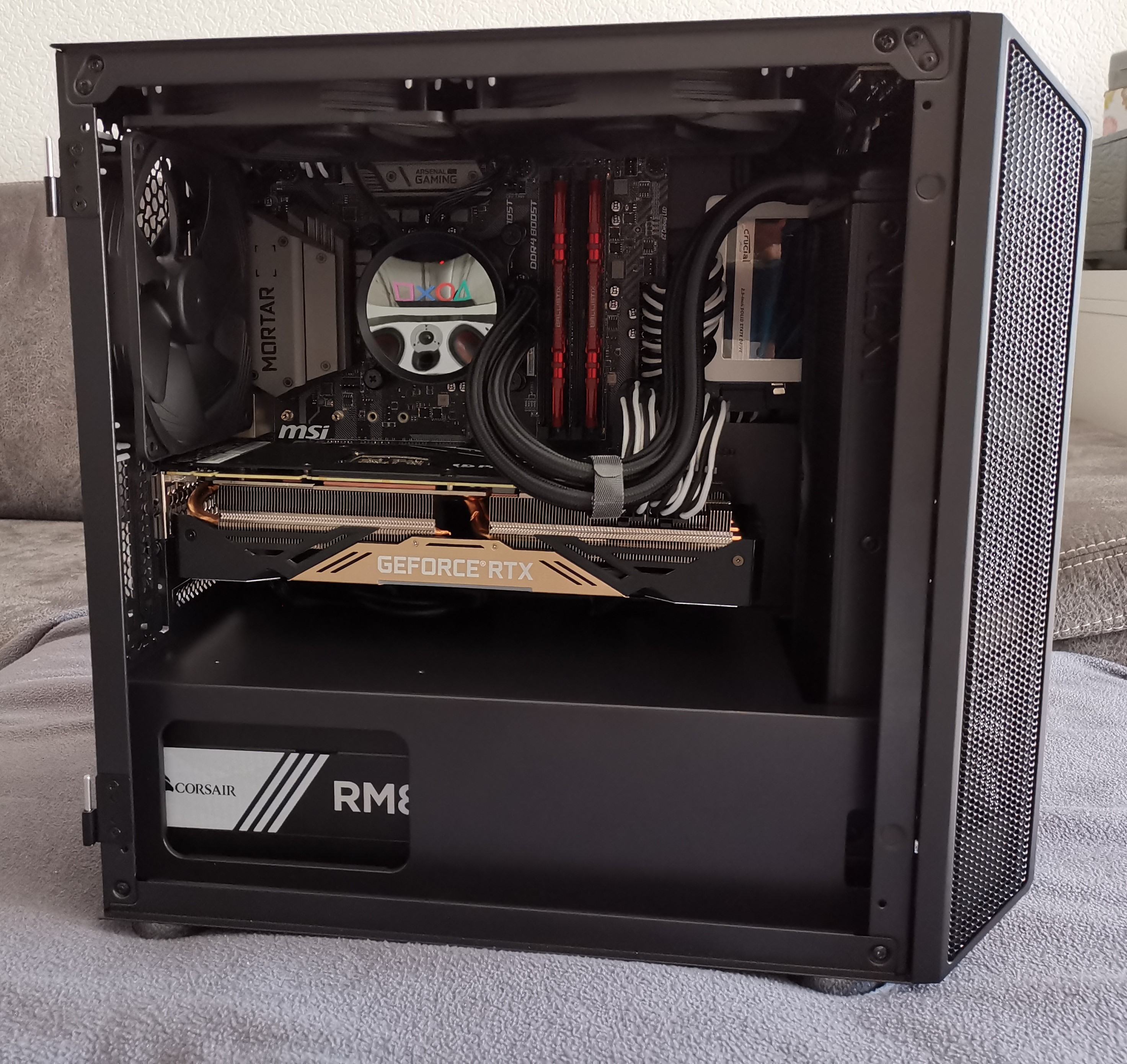

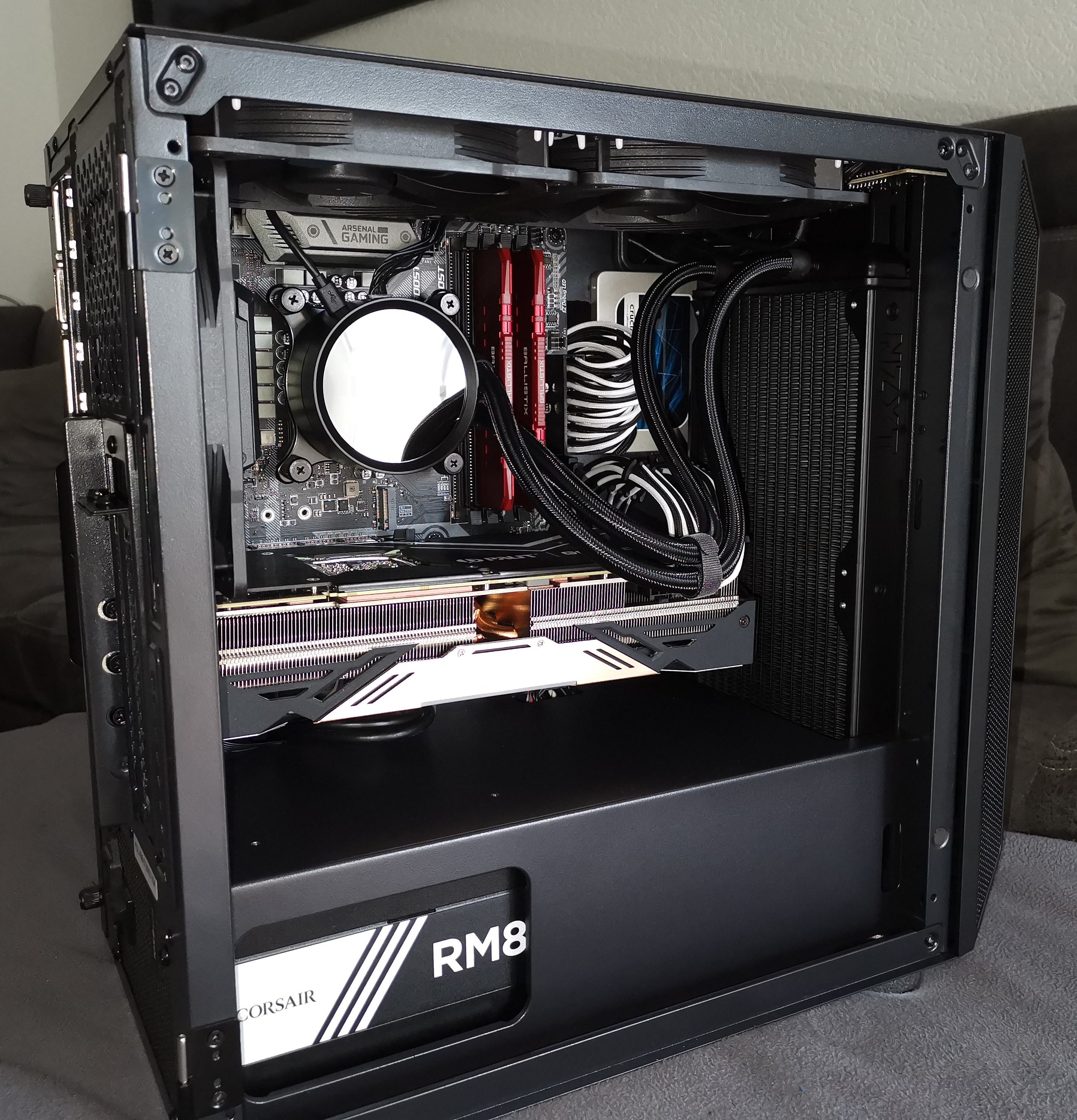

Habe mein neues System mal fertiggestellt:
5 Noctua Chromax Lüfter verbaut. Wollte die Grafikkarte erst Vertikal einbauen aber dann bekomme ich hinten kein Lüfter mehr rein. Ich weiß Bilder sind Müll :fresse:
Leider nicht aber kann über die Temperaturen eigentlich nicht klagen.
Ich hörte schon mehrfach, dass die Schläuche nicht von oben in den Radi gehen sollen - aber wird bei deinem Case kaum anders gehen.
Warum soll das so sein? Ich hatte da auch nie Probleme, weder mit einer 240er liquid freezer II noch mit einer 360er Alphacool. Ich meine, gut zu wissen, aber meistens geht es doch garnicht anders als die oben zu haben. Und wenn man sie im Deckel montiert hat man doch ein ähnliches Szenario?
