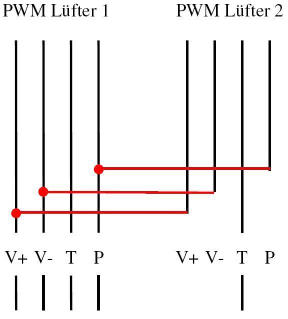

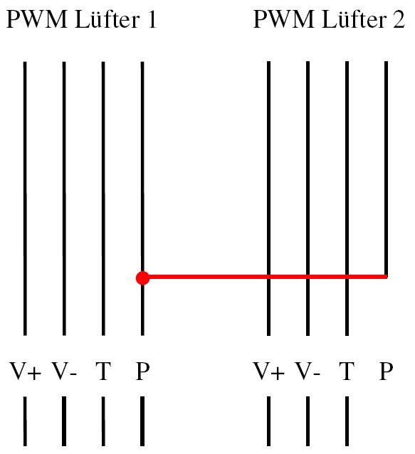

Auf dem Mainboard sind zwei Lüfteranschlüsse für Gehäuselüfter: einer mit vier und einer mit drei Pins. Die ersten zwei sind Spannungsversorgung und das dritte für das Tachosignal, das ist bei beiden gleich. Nur der vierte ist für die PWM zuständig. Mal angenommen ich habe zwei Lüfter mit PWM, also mit vier Pol Steckern. Die Frage ist, ob die Lösung in Bild_1 funktioniert, oder die Bild_2 die bessere Alternative ist.
Alternative siehe Bild_2.
Es geht mir nur darum, dass ich zwei automatisch gesteuerte Lüfter habe möchte, ohne eine Lüftersteuerung kaufen zu müssen.
egal welche der beiden alternativen du nimmst, du müsstest mindestens einen pin aus der anschlussbuchse rausnehmen, bei alternative 1 wäre das der pwm-anschluss...den würdest du dann mit dem anderen pwm kabel verlöten, bei der 2. alternative wärens sogar die beiden von der spannungsversorgung und das PWM kabel...außerdem kannst du den lüfter nicht über das tachosignal in der drehzahl ändern sondern nur auslesen, die drehzahl verändern geht nur durch die spannung....also die beiden ersten pins
Genau das ist mein Plan. Zusammengefaßt läßt sich sagen: jedem Lüfter sein eigenes Tachosignal, nur Spannungsversorgung und PWM-Signal müssen beide gemeinsam haben. Exakt wie es im Bild_2 gezeigt ist. ;)

An SYS_FAN2 sollen das Tachosignal vom vorderen Gehäuselüfter sowie Spannungsversorgung und das PWM-Signal von beiden Gehäuselüftern angeschossen werden, exakt so wie in Bild_2 dargestellt.

achso ups, habs überlesen....öhm ja also du müsstest wahrscheinlich die kabel aneinander löten aber möglich sein sollte das, weiß ja nicht, wie ein pc darauf reagiert, wenn an einem anschluss ein tachosignal ankommt aber keine spannung....das kann ich dir nich sagen ;)
nein. das ist nicht möglich.
