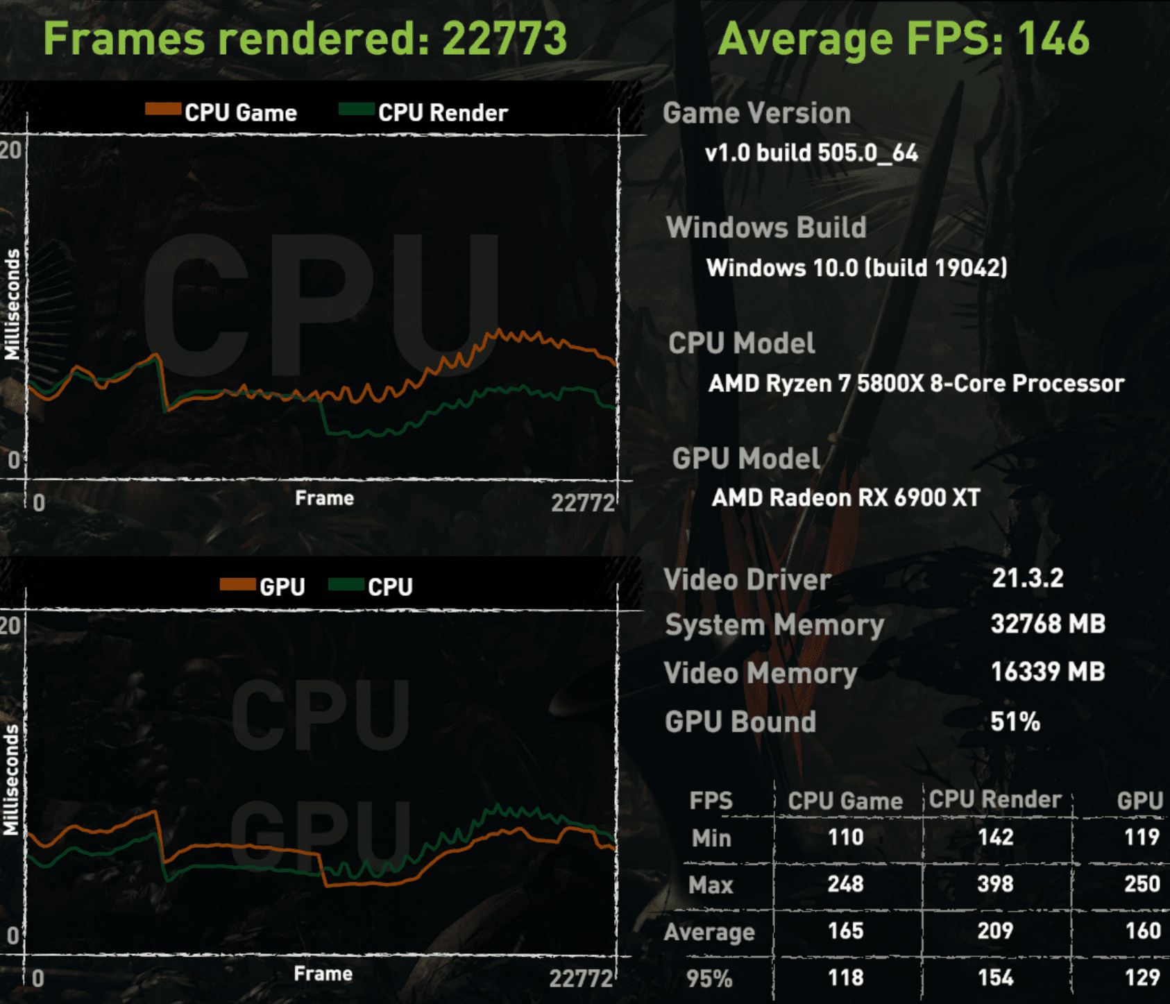

So. Habe den 5800x eingebaut und folgendes Ergebnis im Tomb Raider Bench erhalten:
Eine deutliche Verbesserung, wie ich finde.

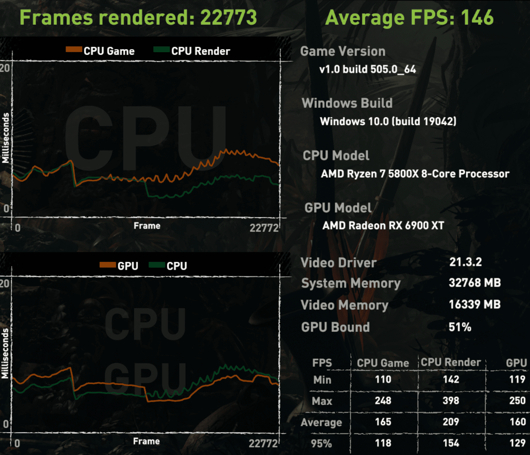

Wobei GPU Bound von nur 51% 🤔
Er kommt ja vom 3600, da ist der 5800x schon ne gute Idee. Klar wäre ein 5900x auch nicht schlecht, aber der 5800x sollte derzeit zum zocken dicke reichen.
Schönen fps boost hat es jedenfalls gegeben. Top.

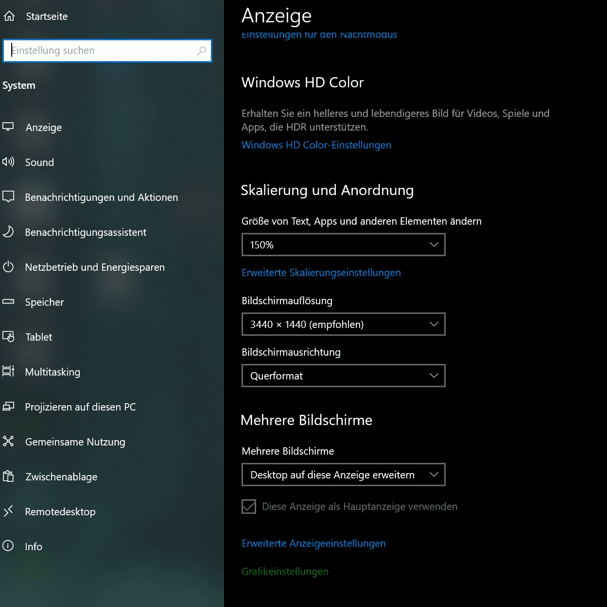

Es wäre vom Vorteil, wenn Du auch die entsprechenden Einstellungen (Bildschirm + Grafik) von Shadow of the Tomb Raider posten würdest, damit man das besser beurteilen kann. Am besten als Screenshot.

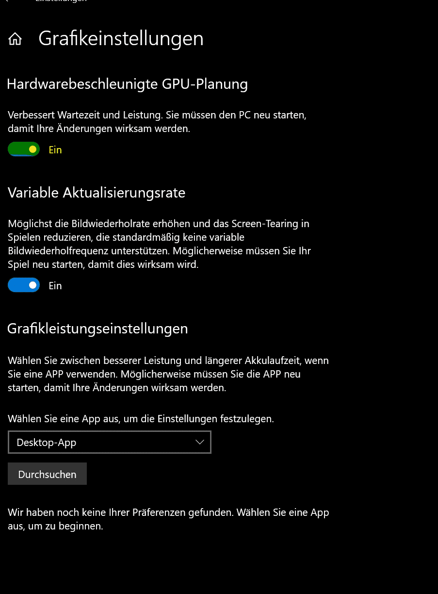

Versuch mal GPU Planung zu aktivieren:
1.
2.
3.
So.
GPU Planung habe ich nicht als Option. Ist vielleicht Nvidia vorbehalten?

Dann vielleicht die Einstellungen, was hast du denn für Details eingestellt?
Weil alles auf hoch in Hunt läuft nicht gut, auf keinem System :D
Das Problem besteht weiterhin, trotz neuer CPU. Es gibt auch keine Änderung beim Verhalten der Graka oder der FPS im Spiel. Lediglich die Frametimes scheinen besser zu sein, da das Spiel gefühlt flüssiger läuft. Wenn ich die Grafik auf 4k hochschraube, lastet sich die Graka aus und ich habe dank neuer CPU ein paar FPS mehr. Das kann ja nun aber nicht die Lösung sein. Mit meinem Latein bin ich jedenfalls am Ende.
PS: Einen 4k Monitor werde ich mir nun nicht auch noch holen ;) Ich möchte einfach nur WQHD und 144Hz und gut ist.
Der neue GPU-Scheduler wird auf aktuellen GPUs unterstützt, die über die notwendige Hardware und einen unterstützenden WDDMv2.7-Treiber verfügen. Die Ankündigungen der Hardwarehersteller zu bestimmten GPU-Generationen und Treiberversionen, für die diese Unterstützung aktiviert wird, sind zu beachten.
Evtl hat das AMD als Treiberoption in den Treibern eingebaut. AMD nutzt schon meines Wissens nach hardwarebasierten HW-Scheduler.
Ich werde nun gleich mal eine Runde HUNT testen und schauen, was passiert.
Zusätzlich habe ich die neueste BIOS Version für das Mainboard gezogen, welches Ende März rauskam.
Hmmm, also für nen 5800X finde ich die CPU-Werte nicht wirklich gut.

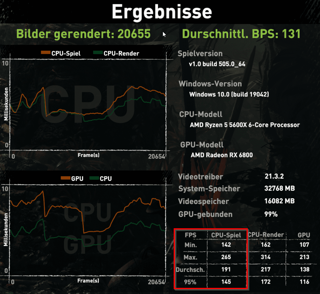

Zum Vergleich hier mal mein Ryzen 5 5600X (PBO disabled, PPT: 76W) in 1440p Ultrahoch:
Da der 5800X sowohl im Single- als auch Multicore allgemein besser abschneidet als der 5600X, müssten deine CPU-Werte mindestens ähnlich hoch ausfallen wie beim 5600X, eigentlich eher höher... Evtl. mal die Temperaturen checken?

@RaceOwl : Hm kein Plan. Macht das in WQHD noch so einen Unterschied bei den beiden Prozessoren? Vielleicht postest du mal den Rest deines Systems, um da eine Vergleichbarkeit zu haben. der 5800x macht im Cinebench20 zumindest die 6000 Punkte in der Multicore Performance, die er machen soll. Deiner müsste da bei knapp 4200 liegen?
@BF2-Gamer : WQHD, 144Hz Monitor von Samsung mit Freesync, Grafikeinstellungen auf das Preset "Highest"

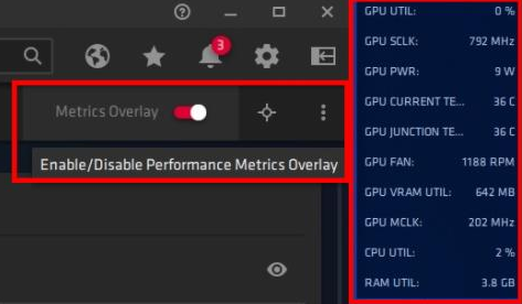

habe den AMD Support nun einmal angeschrieben und habe eine sehr ausführliche Mail zurückerhalten:
Danke, dass Sie den AMD-Kundendienst kontaktiert haben.
Es tut mir leid zu hören, dass Sie mit der Leistung Ihrer neuen RX 6900 XT unzufrieden sind.
Für eine derart starke Grafikkarte sind niedrige Auflösungen keine Herausforderung, was womöglich die niedrige Auslastung erklären könnte.
Habe ich Sie richtig verstanden, dass Sie in keinem der genannten Spiele stabile 144 FPS haben? Können Sie uns Battlefield 5 Grafikeinstellungen bei Full HD abfotografieren und auch ein Video (womöglich mit Smartphone) aufnehmen vom Gameplay mit den Radeon Adrenaline Metrics "an", dass man gut die Zahlen erkennen kann? Dies können Sie hier anfügen oder hochladen und einen Link schicken.
Ich komme im CB20 Multi auf ca. 4.350 Punkte, CB20 Single ziemlich genau 600.
Mein restliches System findest du unter "System" unterhalb meines Avatars. Kurzform: Ryzen 5 5600X (Stock, SAM/resizeableBAR on), Radeon RX 6800 (UV), DDR4-3600 CL16.
Die Werte, die ich im Screenshot rot markiert habe, sind die reinen CPU-Werte. Diese sollten bei dir mindestens so hoch sein wie bei mir. Der 5800X müsste im CB20 Single auch mehr als die 600 Punkte des 5600X schaffen. Kannst ja ggf. mal checken, ob's tatsächlich so ist.
Mit meiner RX 6800 bin ich wie ersichtlich zu 99% im GPU-Limit. Klar, die 6900 XT ist nochmal ne Ecke schneller und ggf. eher CPU-limitiert, aber selbst bei der 6900 XT sollte der Wert m.E. deutlich über den 51% wie bei dir liegen, wenn die CPU "normal" performt.
