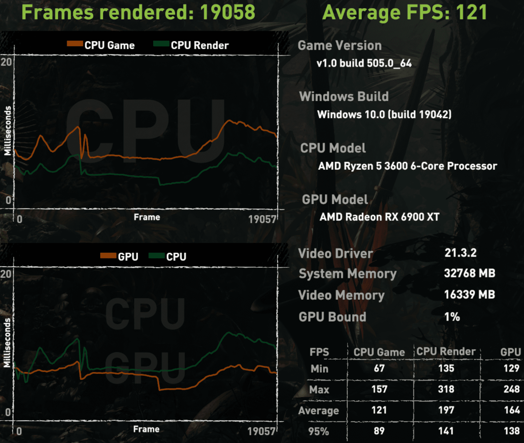

Zieh dir mal die Shadow of the Tomb Raider Demo aus dem Steam Store und lass den Benchmark, zu finden unter den Grafikeinstellungen, durchlaufen. Da sieht man ein CPU Limit sehr gut.
[/SPOILER]
Hi, habe ich gemacht und folgendes Ergebnis erhalten:
Wenn ich deine Ausführungen richtig verstehe müsste im zweiten Bild, damit die GPU ausgelastet ist, die orangene Linie immer über der grünen liegen. Also habe ich hier einmal "den Beweis", dass meine CPU limitiert?
Jep. Grundsätzlich deutet eine nicht zu 100% ausgelastete Gpu immer auf ein Cpu Limit oder einen Framelimiter hin. Hast du keinen Limiter/Vsync gesetzt, dann Cpu Limit ;) Das einzige was du nun machen kannst ist die Details im Spiel hochzudrehen, damit die Gpu mehr Last sieht. Mehr Fps sind nicht drin, weil der 3600 am Anschlag läuft. Du kannst ggf. noch die Cpu übertakten, aber auch das wird keine Wunder wirken. Ich würde wohl einen 5800x in Betracht ziehen, falls dein Budget eine Aufrüstung hergibt.
