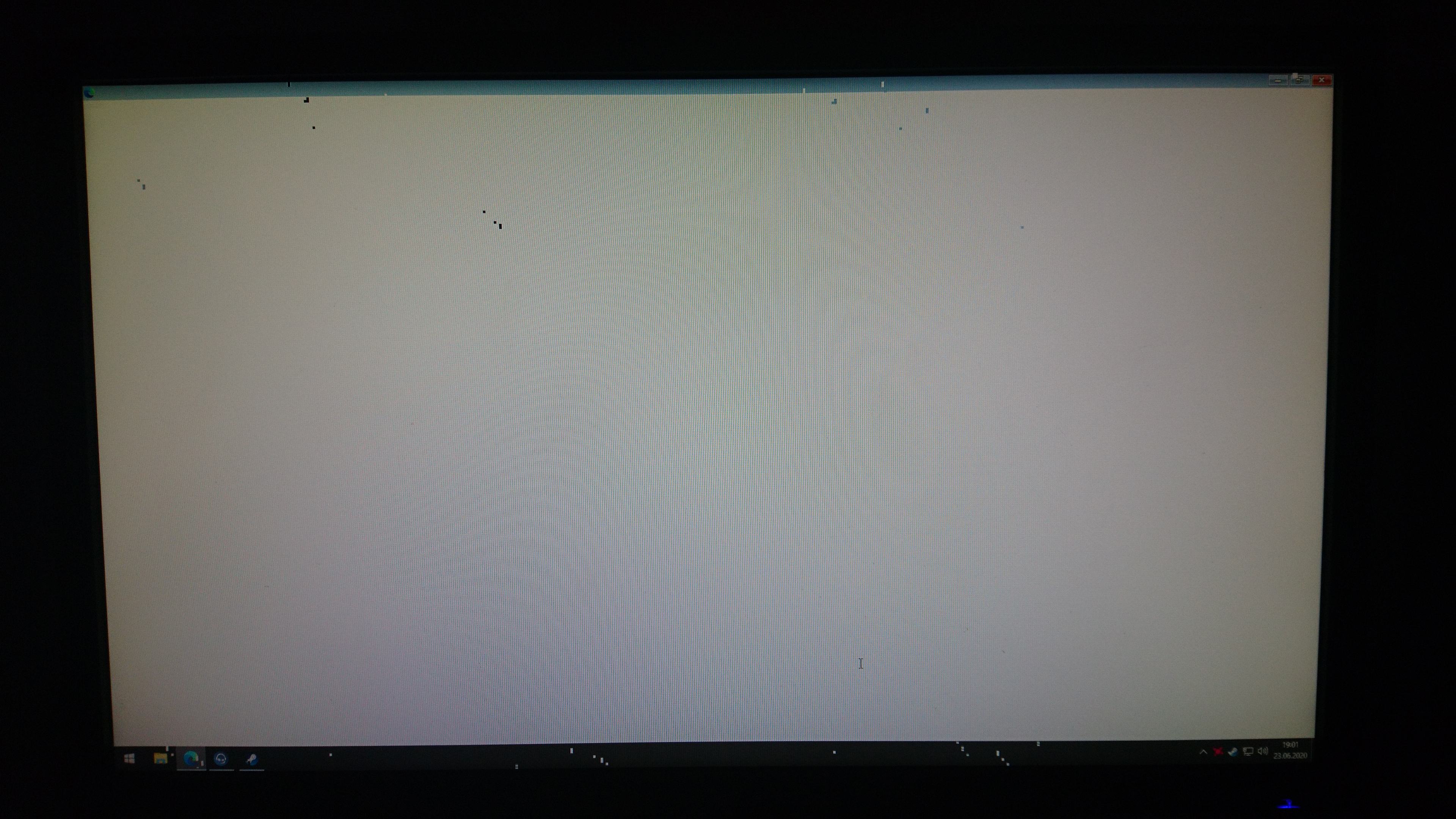

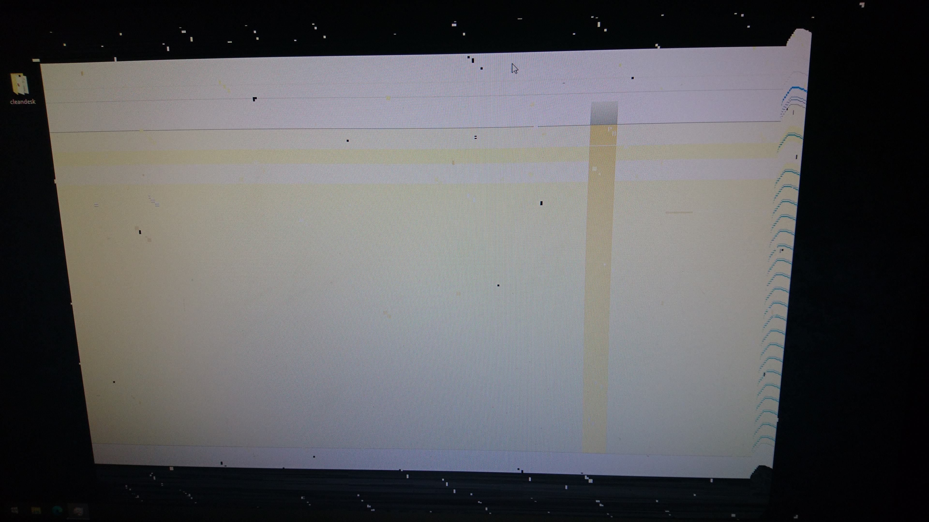

Die ASUS TUF Gaming X3 Radeo RX 5700 XT auf einen MSI Z370-A Pro Bord mit einen 650 Watt Netzteil läuft seit den Asus Grafikkarten Bios update von 27.03.2020 ohne Probleme
So sah es eben aus. Satisfactory im Hintergrund, Browser im Vordergrund. Halbe Stunde war alles okay und zack, bye bye.
Mutti und Meverik, bei mir brennt es auch erst seit kurzem. Nach dem Kauf (April) bis jetzt vor zwei Wochen war ich einer von euch, der happy mit P/L war.
Im MOment will ich das Ding nur rausreissen und aus dem Fenster werfen ^^ DSC_0256.JPGDSC_0258.JPG
e: oof, das sieht hochgeladen furchtbar aus mit den Schlieren, ist auf den originalen Bildern (mit Handy geknipst) nicht so aus >.>
Aber man sieht die kleinen Rechtecke die da so rumexistieren.
Im MOment will ich das Ding nur rausreissen und aus dem Fenster werfen ^^Anhang anzeigen 515751Anhang anzeigen 515752
Das... sieht nicht gut aus. Wenn du Garantie drauf hast, tausch die Karte aus. Das ist echt mal Pech. :-/

Dein Problem ist zu 90% KEIN Hardwarefehler im eigentlichen sinne.
Entweder Datenbus Störung oder Bitflip durch defekte Arbeitsspeicher (5%) oder VRam (5%).
Mach mal haargenau das was ich Dir hier aufzähle.
1. C:\AMD Ordner löschen!
2. Grafik und Chipsatz Treiber runterladen aber NICHT installieren.
3. Grafik und Chipsatz Treiber Deinstallieren mit geek.exe
4. Lan oder WLan aus und PC Neustarten.
5. Chipsatztreiber installieren, wenn AMD dann UNBEDINGT den Powerplan mit installieren und auch aktivieren. Neustart.
6 Grafiktreiber Installer anklicken, der Treiber wird jetzt erstmal auf C:\AMD Entpackt.. Sobald das durch ist, kommt ein Fenster mit Adrenalin, diesen weg klicken- WICHTIG!
7. Geräte-Manager--> Deine Grafikkarte--> Eigenschaften---> Reiter Treiber---> Treiber Installieren/Aktualisieren und dann NUR den Treiber im AMD Verzeichnis installieren.
8. Energiesparplan auswählen---> Links "Auswählen, was beim Drücken von Netzschaltern geschehen soll---> Einige Einstellungen sind momentan nicht verfügbar---> Schnellstart aktivieren---> Haken raus!
9. Bios Optimale Einstellungen laden und wenn vorhanden XMP Profil laden, PCIe Gen. 4 oder 3 fest einstellen, abspeichern und raus.
10. ZOCKEN! Kommt der Fehler wieder ? Dann weiter
11. XMP Profil raus und ein Normales, JEDEC auswählen z.B 1600 Mhz etc.
12. ZOCKEN! Kommt der Fehler wieder ? Dann weiter
13. Bios BUS Takt +3 oder -3 Mhz von 100 Mhz, also, 97 Mhz oder 103 Mhz.
14. ZOCKEN! Kommt der Fehler wieder ? Arbeitsspeicher defekt, Checken mit Memtest. OK?
15. Grafikkarte (Vram) defekt oder kommt auf den Takt nicht klar. :-( - Selten aber kommt auch vor, ein Chip hat nicht genügend kontakt um die wärme abzuführen und bis der Schutzmechanismus eingreift, haben schon einige Bereiche die Daten verloren.

Solche schwarzen Blöcke hat ich auch schon öfters bei Defekt oder bei zu viel vram oc. Glaub nicht das man dies Software seitig fixen kann, außer man reduziert denn takt oder erhöht die voltage
Naja du glaubst aber auch dass man ne Serie von Screenshots mit der Drucktaste festhalten kann, darum werde ich deine Defekte erstmal nicht berücksichtigen können :(
? Die print taste ist dafür da das man nen Screenshot macht meinte damit kein aus druck oder hast du noch nicht so lange einen pc? Handy Bilder haben oft miese Qualität. Oder sind die Fehler nicht auf einem Screenshot zu sehen?
don't feed the...well here we go again.
Das Zeitfenster in dem die Fehler (die nicht immer gleich dargestellt werden) sichtbar sind ist irgendwas zwischen 0,002 und 3,274 Sekunden groß. Wenn überhaupt.
In dieser Zeit ist der Rechner entweder gar nicht nutzbar, oder nutzbar aber ich kann es hinter dem teilgefrorenen Bildschirm nicht sehen und habe somit in den Bruchteilen von Sekunden wenig Chance einen Screenshot zu machen und diesen dann irgendwo abzuspeichern.
Dazu kommt, dass bei dem gezeigten Fehlerbild die Kästchen mitnichten statisch sind und es gibt Momente in denen gar keine zu sehen sind. Screenshot im falschen Moment und es ist auch wieder nichts zu sehen.
Ich bin mir nicht sicher ob ein Screenshot im Zwischenspeicher bleibt nachdem der Rechner gecrasht und neu hochgefahren ist, weil diese Art von troubleshooting bei mir noch nicht vorgekommen ist.
Also vielen Dank für deine beiden wertvollen Beiträge, mir war bis eben gar nicht klar dass man screenshots machen kann oder dass Handykamera auf Monitor knipsen zu mieser Qualität führen.
