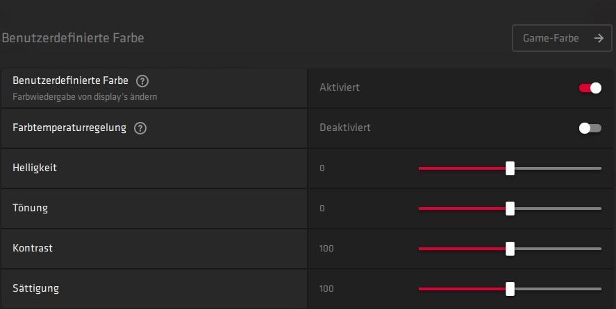

Der Treiber verursacht bei mir immer noch übersättigte Farben mit dem wide-gamut Bildschirme von lg 27850.
Sollte jeder mal unter globabler Anzeige die Option Benutzerdefinierte Farbe überprüfen.
Alle anderen Einstellung die nicht so aussehen, führen bei mir zu quasi doppelt überstättigten Farben xD Da ist alles quietschbunt.
Entweder im Spiel selber oder direkt nach dem Wechsel auf den Desktop (die Einstellung spinnt und setzt sich selbst zurück).
Um dies zu umgehen darf unter keinem Spiel diese Einstellung aktiviert werden (also Benutzerdefinierte Farbe deaktivieren), sondern nur unter globaler Anzeige.
