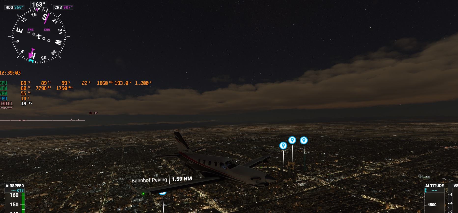

Also hier habe ich mal ein Screenshot angefügt mit OSD. 1080p auflösung und auf Ultra gestellt

Das sieht soweit in Ordnung aus. Hast du die Performanceprobleme auch in anderen Spielen oder nur in FS?
Edit: die 22% Angabe ist Lüfterspeed nehme ich an?
Ja, Die Perfomanceprobleme habe ich bei alle Spielen (RDR2, No Mans Sky, Flight Sim.), habe das mal mit Internetbenchmarks geprüft. die meisten nehmen ja den Ryzen 3700 für sowas. Da sollte mein 3800 kein Flaschenhals seien. Dennoch schafft das ding meistens nur 1/3 der FPS wie in den Benchmarks. Es wurde kein OC durchgeführt. Alles auf Auto gelassen. Außer die DRAM Voltage. Das wurde zusammen mit dem MSI Support auf 1.35 V festgesetzt da sonst das Board die XMP Werte aus den Ram Riegeln nicht auslesen kann. Warum auch immer
Ne. Das ist die GPU Speicherauslastung. es ist so: GPU Temp, t-junction Temp, Gpu auslastung, GPU Ram auslastung, gpu takt, stromaufnahme, gpu spannung
Wie kann die Speicherauslastung bei 22% liegen, wenn du 8GB (100%) voll hast?
Blende mal das Metrik-Overlay vom Radeon Treiber an.
Zu finden unter Einstellungen -> Allgemein -> In-Game Overlay aktivieren -> Metrik-Overlay anzeigen.

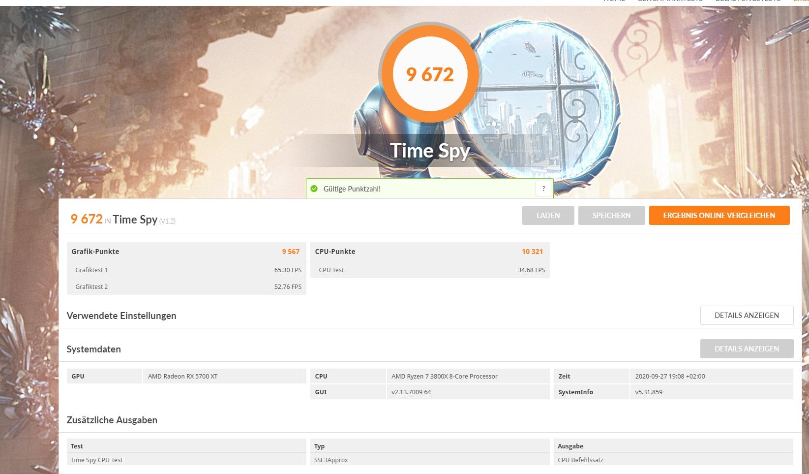

Habe auch endlich 3dmark zum laufen bekommen. anbei der Link und das Ergebnis als Bild. Bin ich auch SEHR zufrieden mit den Ergebnissen

Ich sags nochmal die Karte ist zu heiß. T-Junction ist 105-110°C, aber bei dem Modell versucht die Karte eigentlich 80°C zu halten und dreht dadurch standardmäßig die Lüfter an.
Reviews zeigen eine Temperatur zwischen 70-80°C unter Last.
Bei Nvidia Karten ist die harte Drossel sogar bei ~83°C.
Es gibt einige Berichte mit Problemen im Netz...
