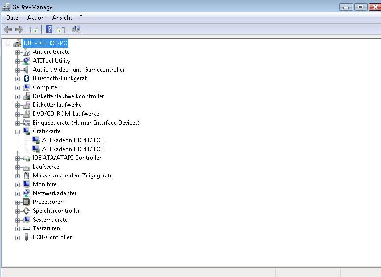

@DragoMuseweni
hast du bevor die den treiber installiert hast mal alle grakas im gerätemanager gelöscht? für mich is atm erstmal interessant wie viele 4870x2 dort angezeigt werden vergleichsscreen von mir unten

@nbk so sieht das bei mir auch aus im Gerätemanager sind auch 2karten drinn so läuft diese ja einwandfrei.
