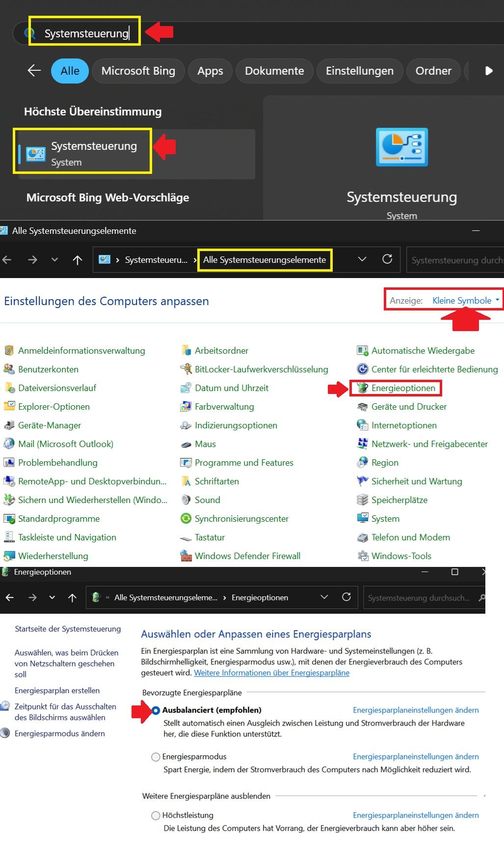

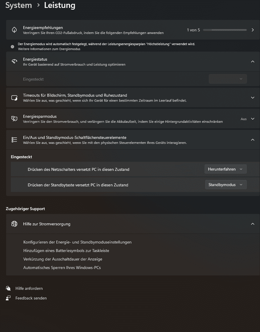

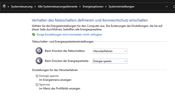

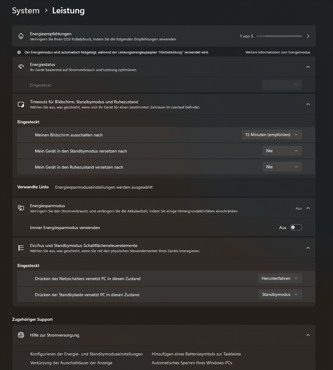

Klingt nach einem Problem mit der Schnellstart Funktion.
powercfg.cpl und dann auswählen was beim drücken von netzschalter geschehen soll
dann ist oben so ein link einige Eisntellungen sind momentan nicht verfügbar, da drauf drücken
und dann kann man den Schnellstart abschalten

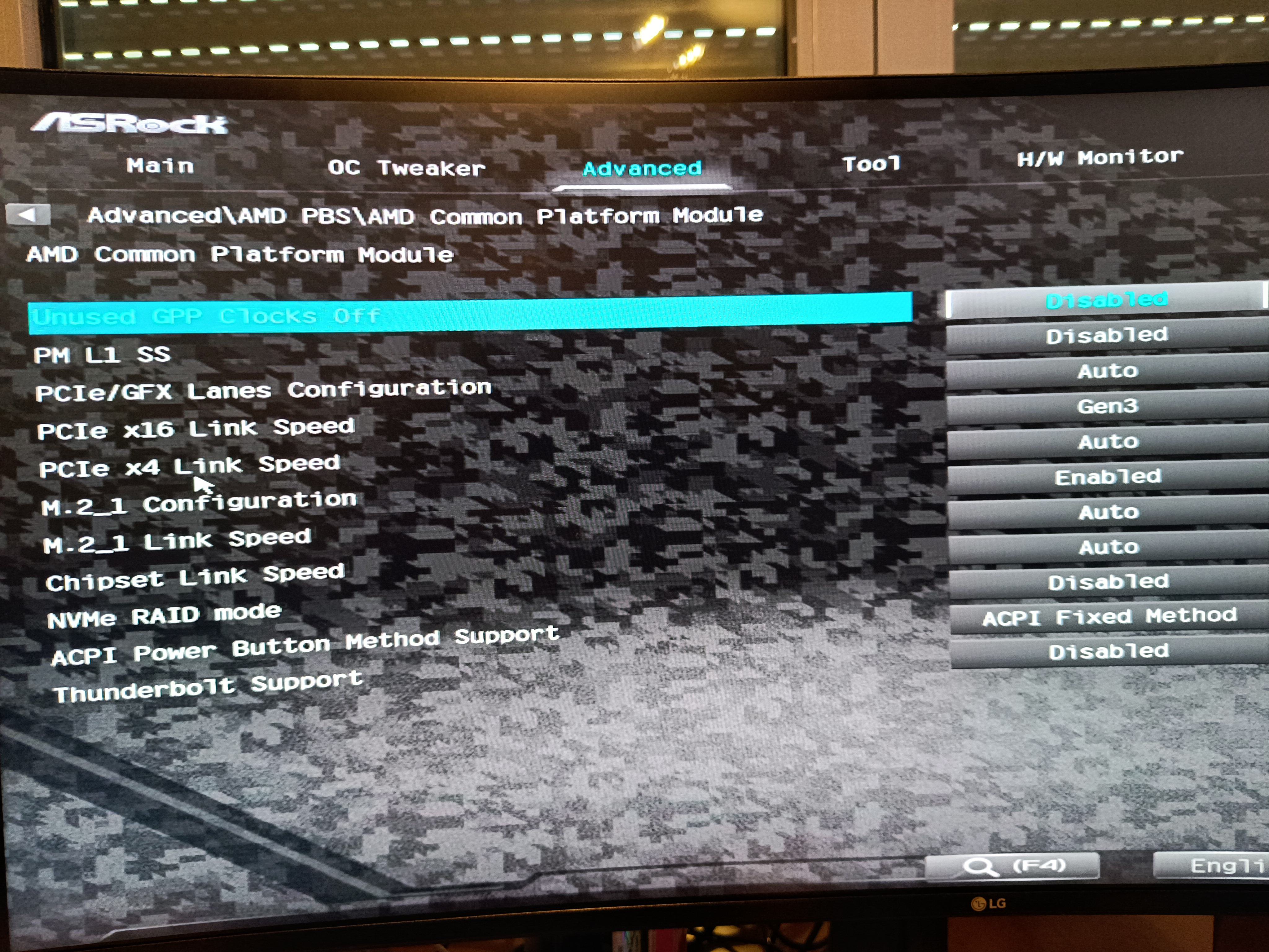

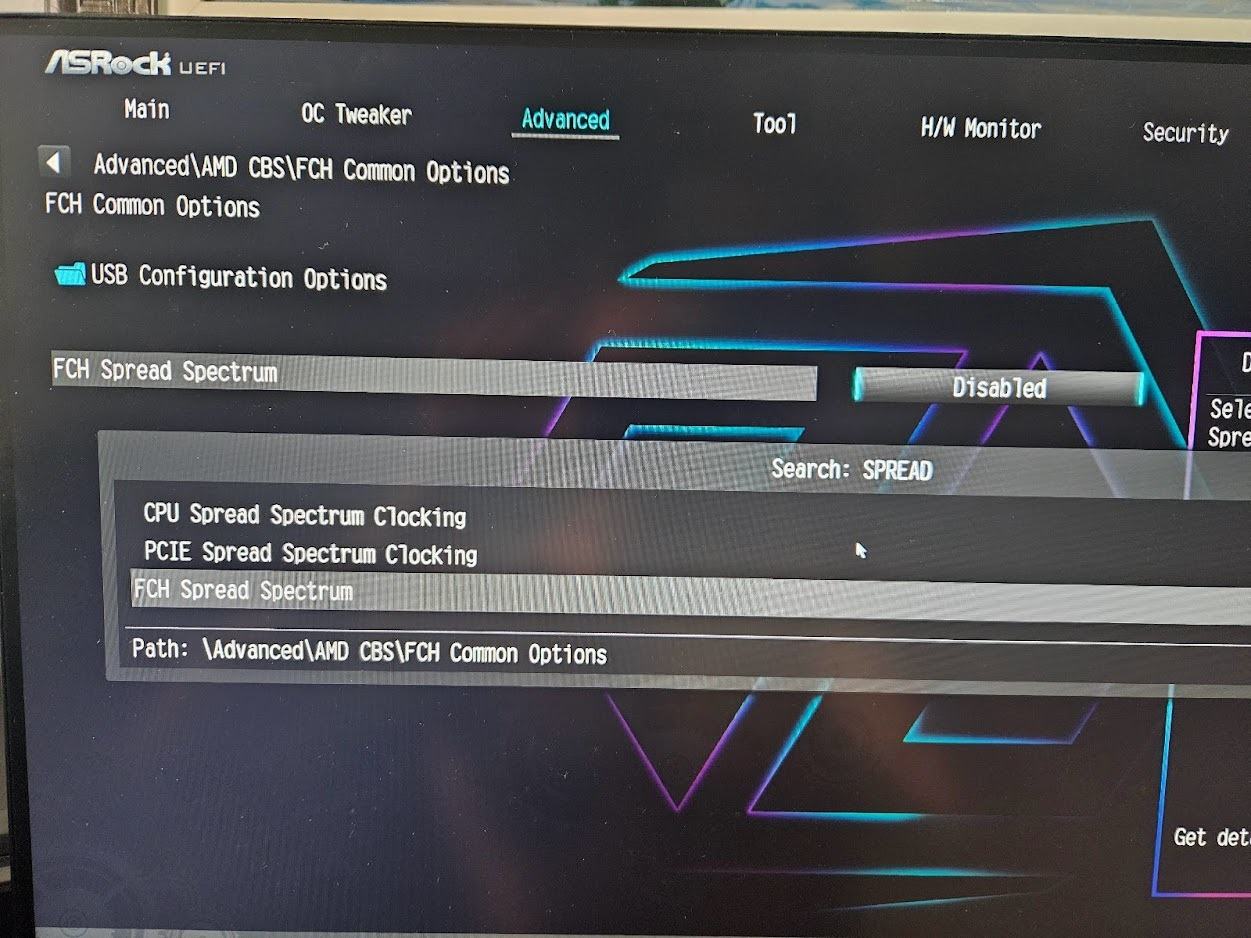

Ich würde im Bios mal das FCH Spread Spectrum aktivieren.

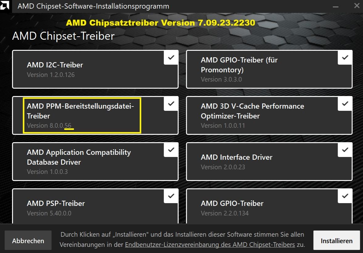

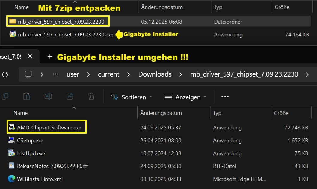

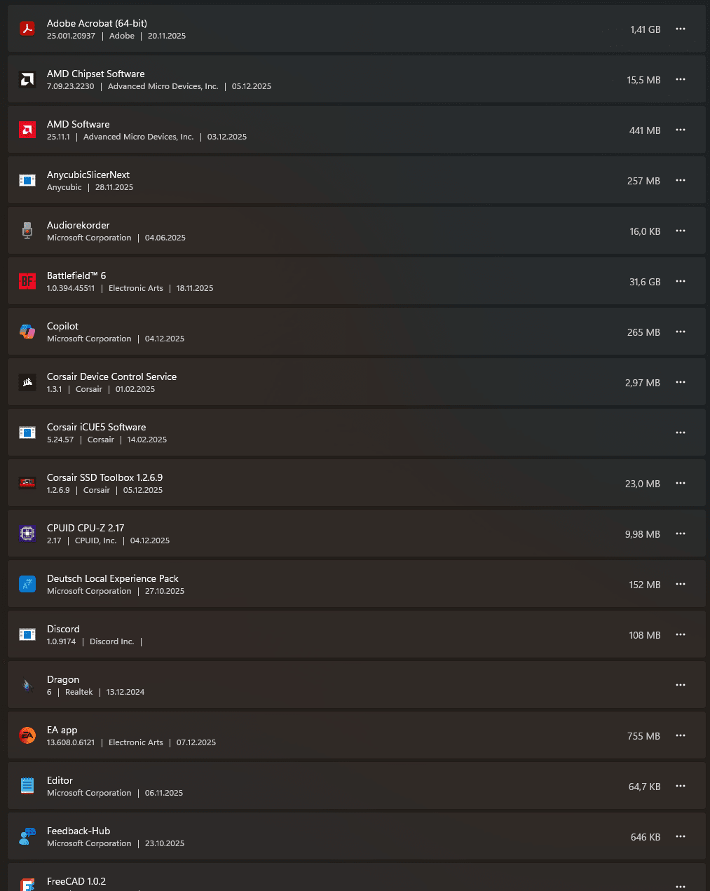

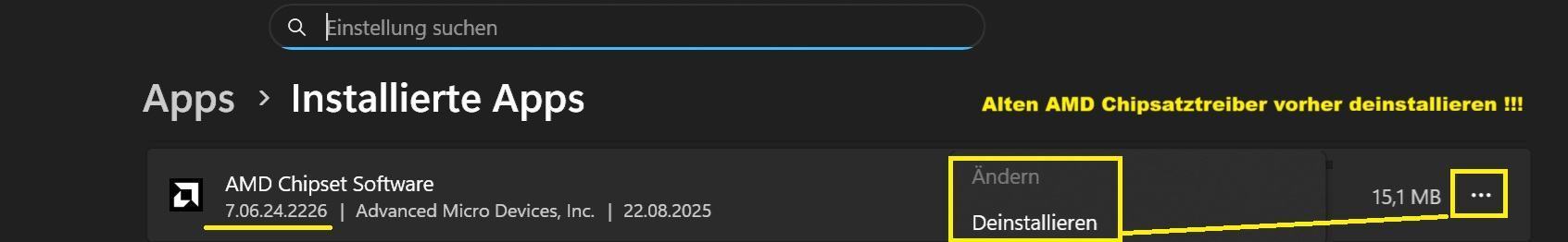

Und zusätzlich noch den aktuellen AMD Chipsatztreiber Version 7.09.23.2230 installieren mit AMD Provisioning Version 8.0.0.56 , Erklärung unten (AMD Provisioning Version 8.0.0.55 Treiber Problem).
Gigabyte Treiber können nur auf Gigabyte Mainboards installiert werden, das kann man umgehen, Bild unten.

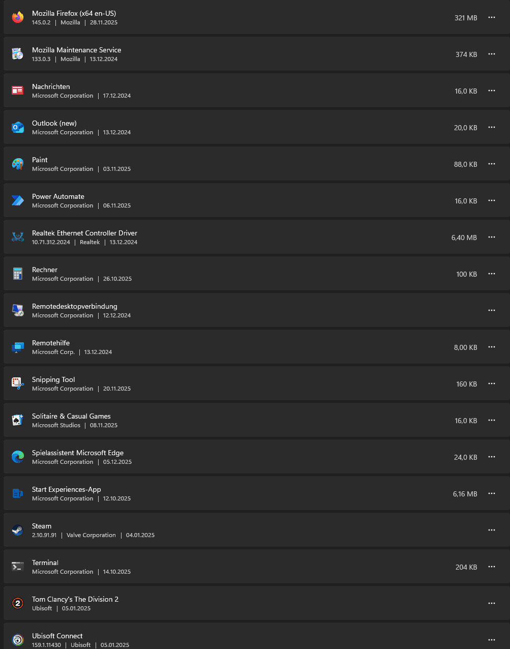

Den alten AMD Chipsatztreiber bei installierte Apps vorher deinstallieren.
Unten ein Zitat von mir wie man den Windows Schnellstart und Ruhezustand über das Terminal deaktiviert.
Den Windows Schnellstart und Ruhezustand deaktivieren.
powercfg -h off im Terminal als Administrator verwenden (Bild unten), um den Windows Schnellstart und Ruhezustand zu deaktivieren.
Es gibt keine Bestätigung das der Schnellstart deaktiviert wurde im Terminal, bei den Energieoptionen fehlt der Schnellstart aber, das ist die einzige Bestätigung.

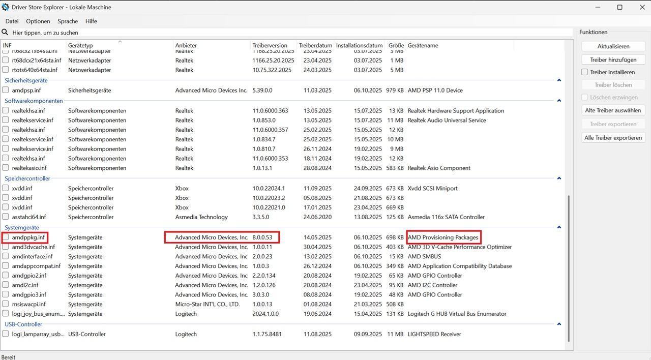

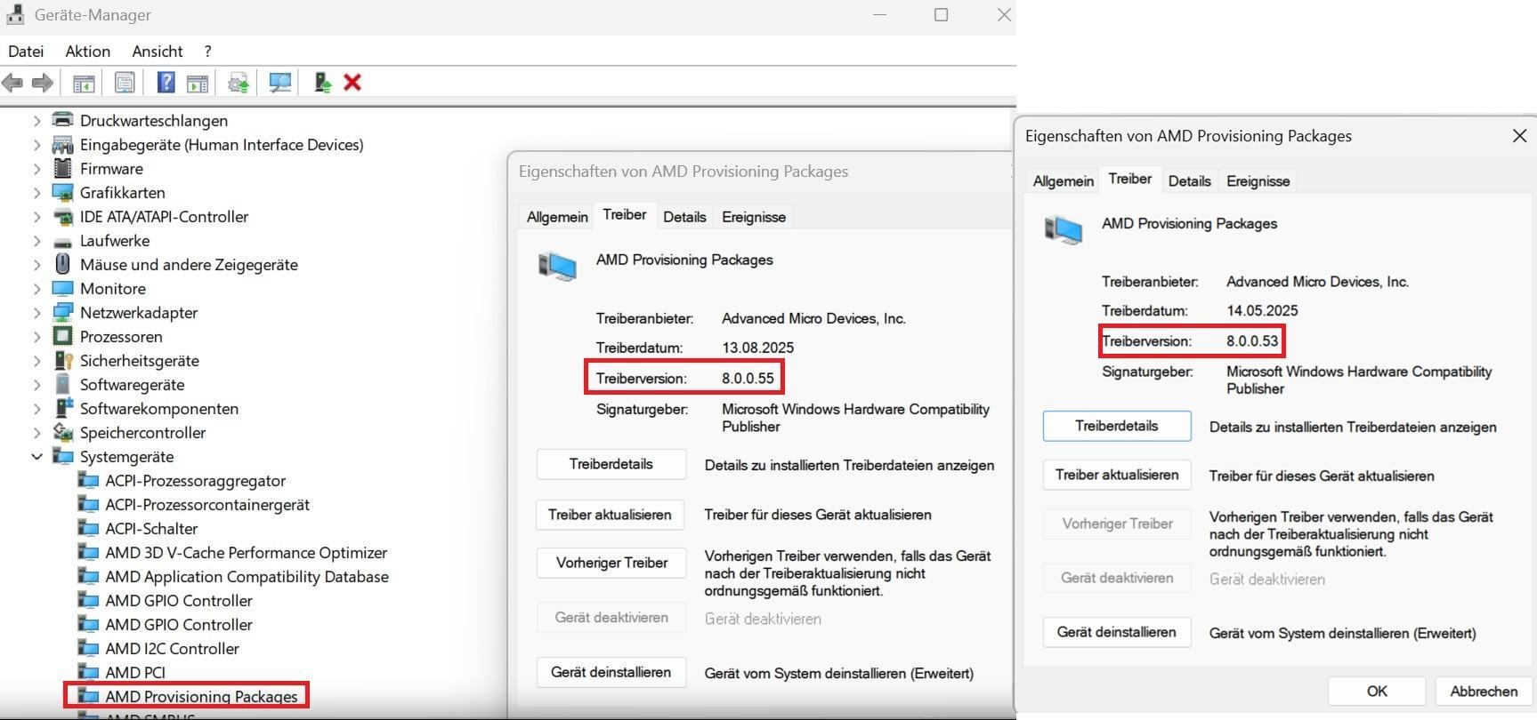

Das kann ein Problem mit dem AMD Provisioning Version 8.0.0.55 Treiber aus Windows update sein (Bild 1 unten), das hatte ich auch mit ca. 150 000 µs Latenz, mit LatencyMon gemessen, nach dem PC Neustart waren die Latenzprobleme weg.
Den AMD Provisioning Version 8.0.0.55 konnte man zwar im Windows Gerätemanager deinstallieren, dieser Treiber wurde aber bei jedem PC Neustart aus dem Treiber Speicher erneut installiert, weil der Treiber aus dem AMD Chipsatzpaket AMD Provisioning Version 8.0.0.53 war, also älter. Ich habe den AMD Provisioning Version 8.0.0.55 mit Driver Store Explorer aus dem Treiber Speicher entfernt, und AMD Provisioning Version 8.0.0.53 installiert, danach waren die Probleme beseitigt. Unten ein Beispielbild mit der funktionierenden AMD Provisioning Version 8.0.0.53 im Driver Store Explorer, die AMD Provisioning Version 8.0.0.55 sollte im Driver Store Explorer nicht mehr auftauchen.

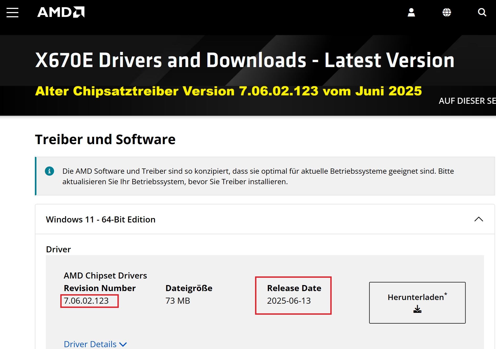

Den aktuellen AMD Chipsatztreiber bekommst du nicht von AMD (7.06.02.123 vom Juni 2025) oder ASRock (7.06.24.2226 vom August 2025), Version 7.09.23.2230 vom September 2025, den gibt es bei Gigabyte (mit 7 zip entpacken, um den Installer zu umgehen) oder bei MoKiChU aus dem Asus ROG Forum auch im elevenforum.com zu finden. Die AMD Chipsatztreiber kommen alle von AMD, keine Ahnung warum der AMD Chipsatztreiber von der AMD Webseite so alt ist bzw. vom Juni 2025 ist.

Du brauchst selbstverständlich nicht den AMD Provisioning Version 8.0.0.53 zu installieren, wenn du AMD Provisioning Version 8.0.0.56 aus dem AMD Chipsatztreiber Version 7.09.23.2230 installiert hast.
Weil dann wird AMD Provisioning Version 8.0.0.55 automatisch überschrieben.
Es bringt aber nichts, die Chipsatztreiber Version 7.06.24.2226 von ASRock oder die noch ältere Version 7.06.02.123 von der AMD Webseite zu installieren, weil dort AMD Provisioning Version 8.0.0.53 vorhanden ist, und der AMD Provisioning Version 8.0.0.55 aus dem Treiberspeicher nicht überschrieben wird.

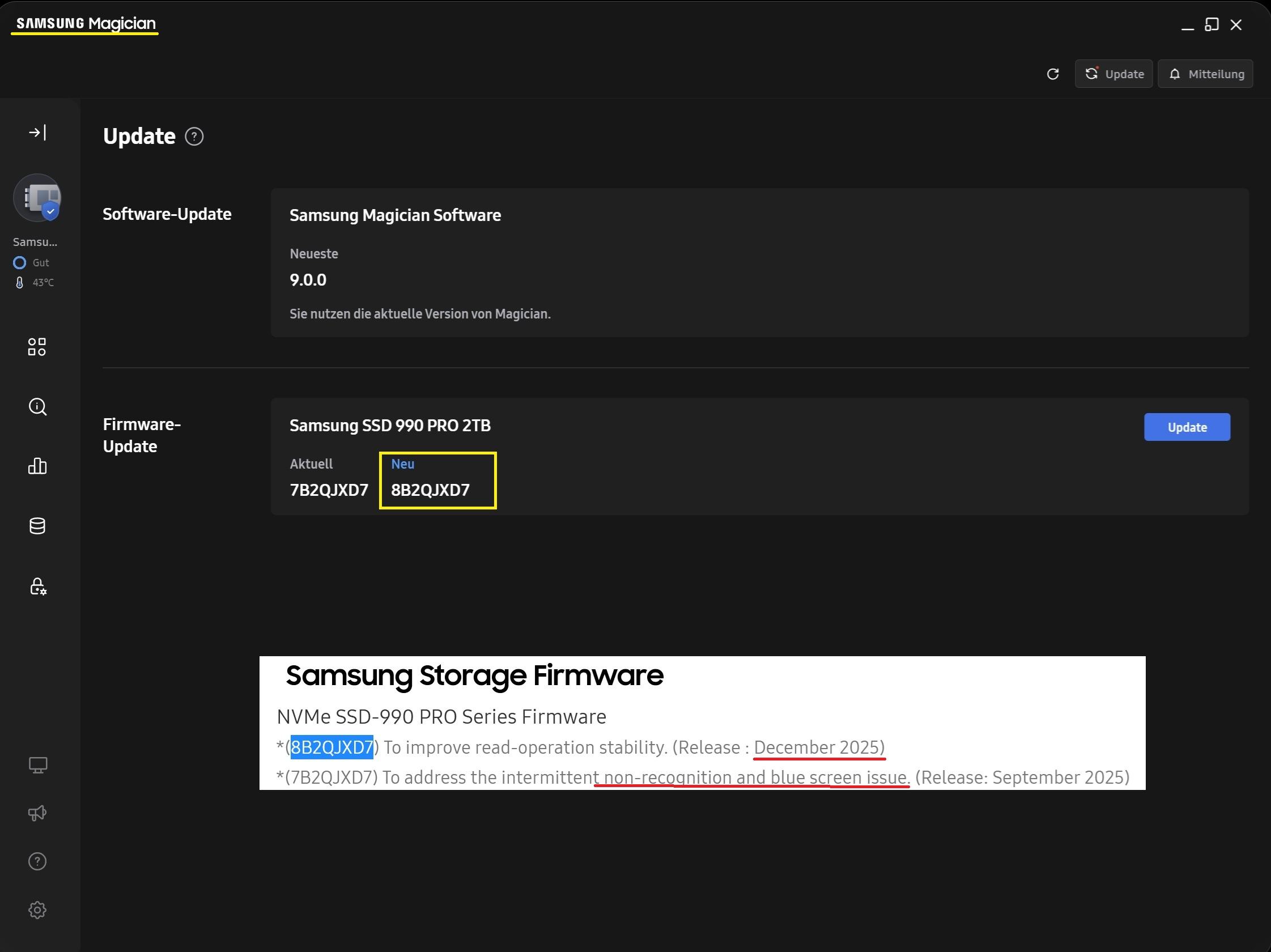

Falls du eine Samsung 990 Pro besitzt, solltest du ein Firmware update per Samsung Magician machen, es gibt schon Firmware 8B2QJXD7
Die Samsung 990 Pro Firmware kann bei diesem Problem auch eine Rolle spielen.
